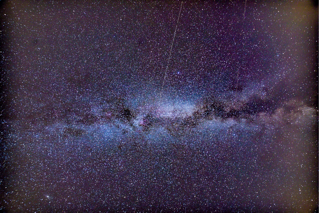

Cependant j'ai voulu également faire des photos de la voie lactée et j'ai monté mon samyang 14mm dessus et j'ai photographié le ciel en tenant l'objectif de l'appareil perpendiculaire au sol, donc le nez bien en l'air pour ne pas avoir trop de pollution lumineuse, les résultats a l'écrans n'étaient pas trop mal. Mais lorsque j'ai essayé d'empiler les image sur deepskystacker, j'ai obtenu ceci
j'étais globalement satisfait de l'image jusqu'à ce que je vois ce côté supérieur droit qui est... dégueulasse...

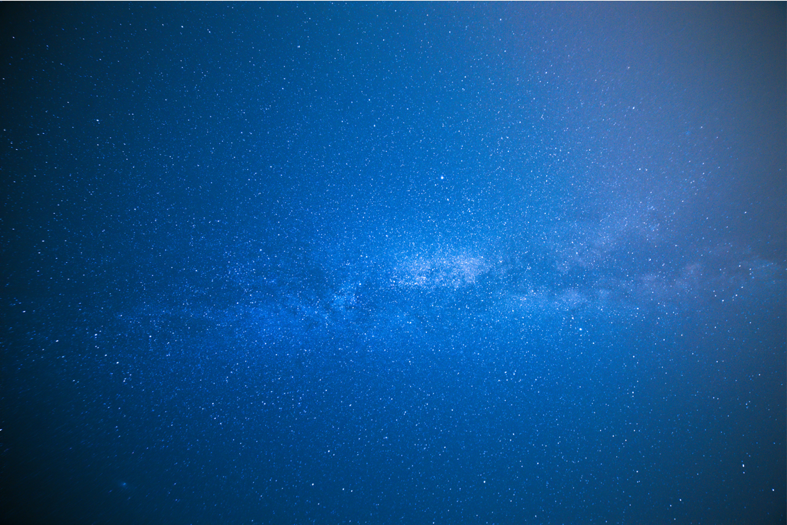

jme suis dit que c'était deepskystacker qui avait merdé donc j'ai essayé avec Sequator et j'ai obtenu ça
image.png.51dfa5b777e789a65fca8ad8c0033edc.png$
retouchée sur lightroom pour mieux faire ressortir ces bandes dégueulasse de part et d'autre.
En sachant que n'ai fais que les Dark et les offsets... est ce que vous pensez que c'est un problème de flat?

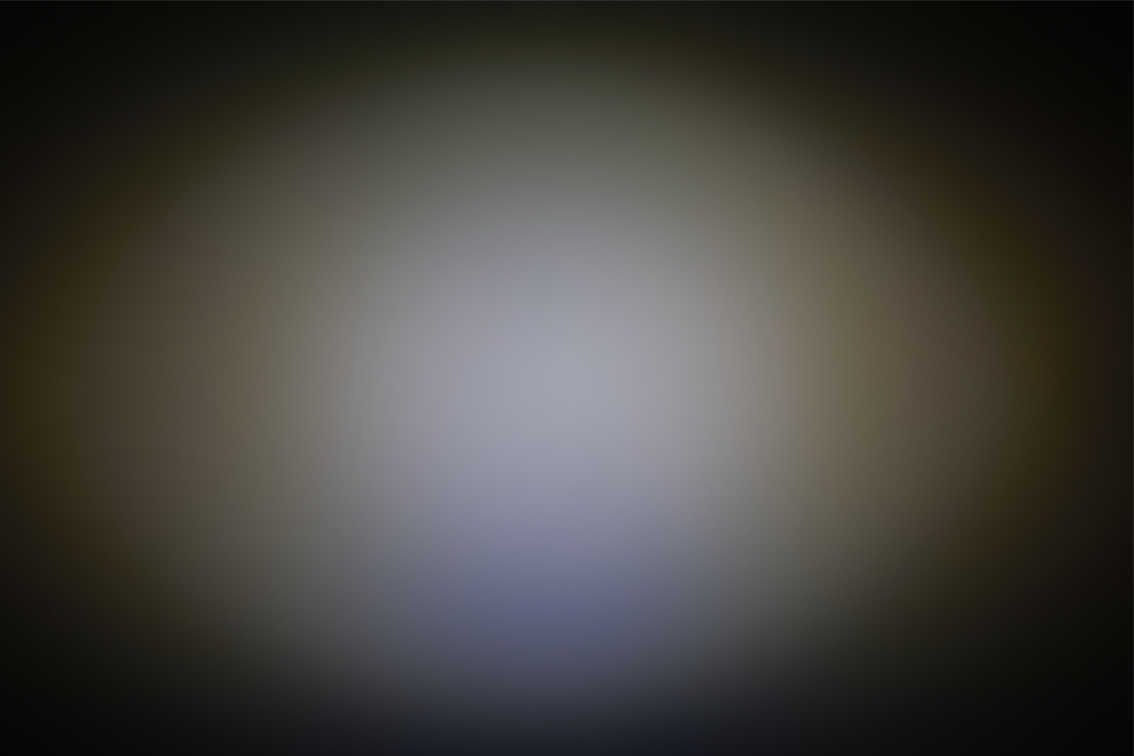

J'ai également essayé de faire des flats, mais je n'arrive pas a maintenir l'histogramme au 2/3... le mieux que j'ai réussi a obtenir c'est ceci
et du coup mes flats sont hypervignetté... et je ne sais pas comment résoudre ce soucis. Si je diminue le temps de pose, l'image deviens moins vignettée mais l'histogramme colle a droite et ce n'est pas l'idéal si j'ai bien compris.
Je suis très noob sur les flats, j'ai compris les dark et les offset mais les flats, j'ai encore de gros doutes sur les conditions de réalisation (iso, temps de pose, température, etc)

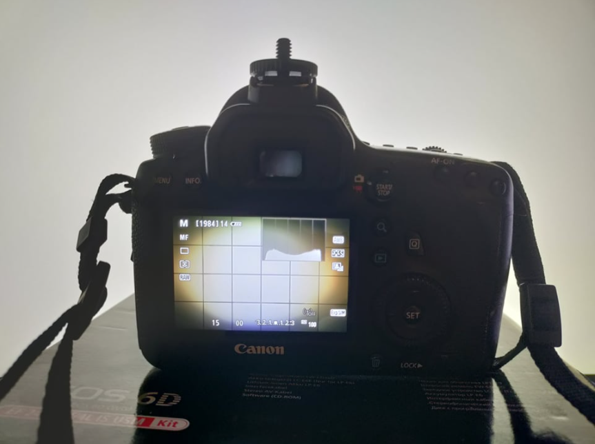

@Orion92400 j'ai l'impression que c'est pire, l'histogramme a l'air de coller encore plus a gauche. voilà ce que donne mon flat pris dans ces conditions
est ce que c'est normal?
