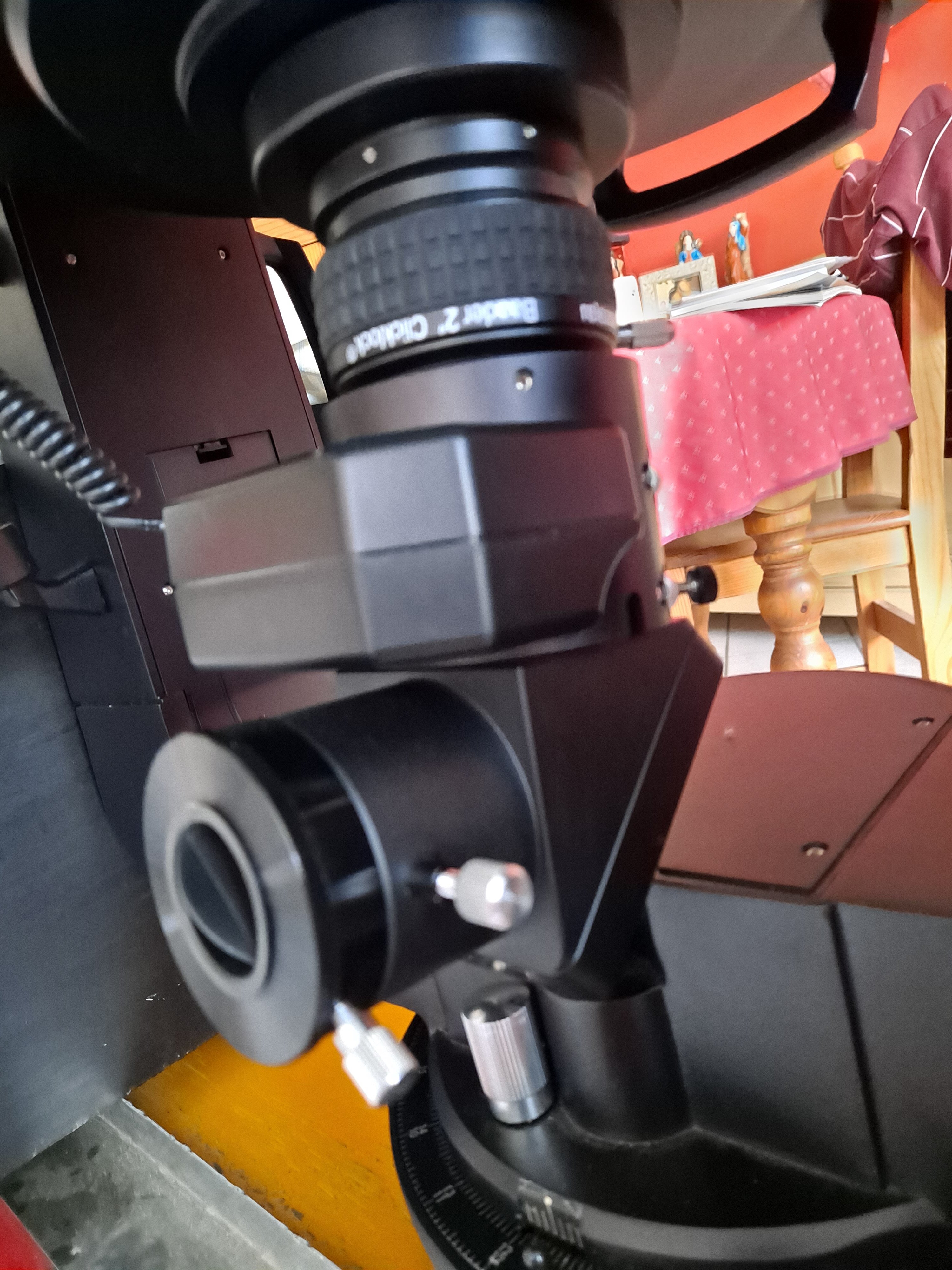

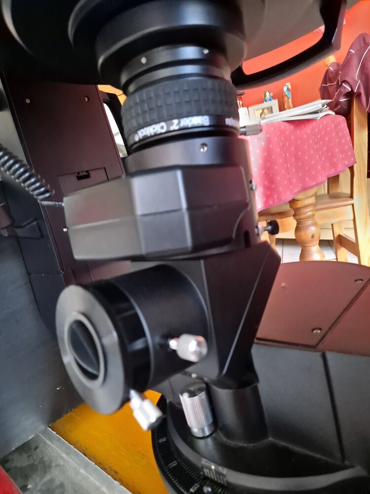

Une question, lorsque je place le focuser à l'endroit donné par Meade, entre le porte oculaire du télescope et le renvoi coudé, impossible de viser le Zénith avec ce renvoi coudé 2" qui butte sur la base du U de la fourche.

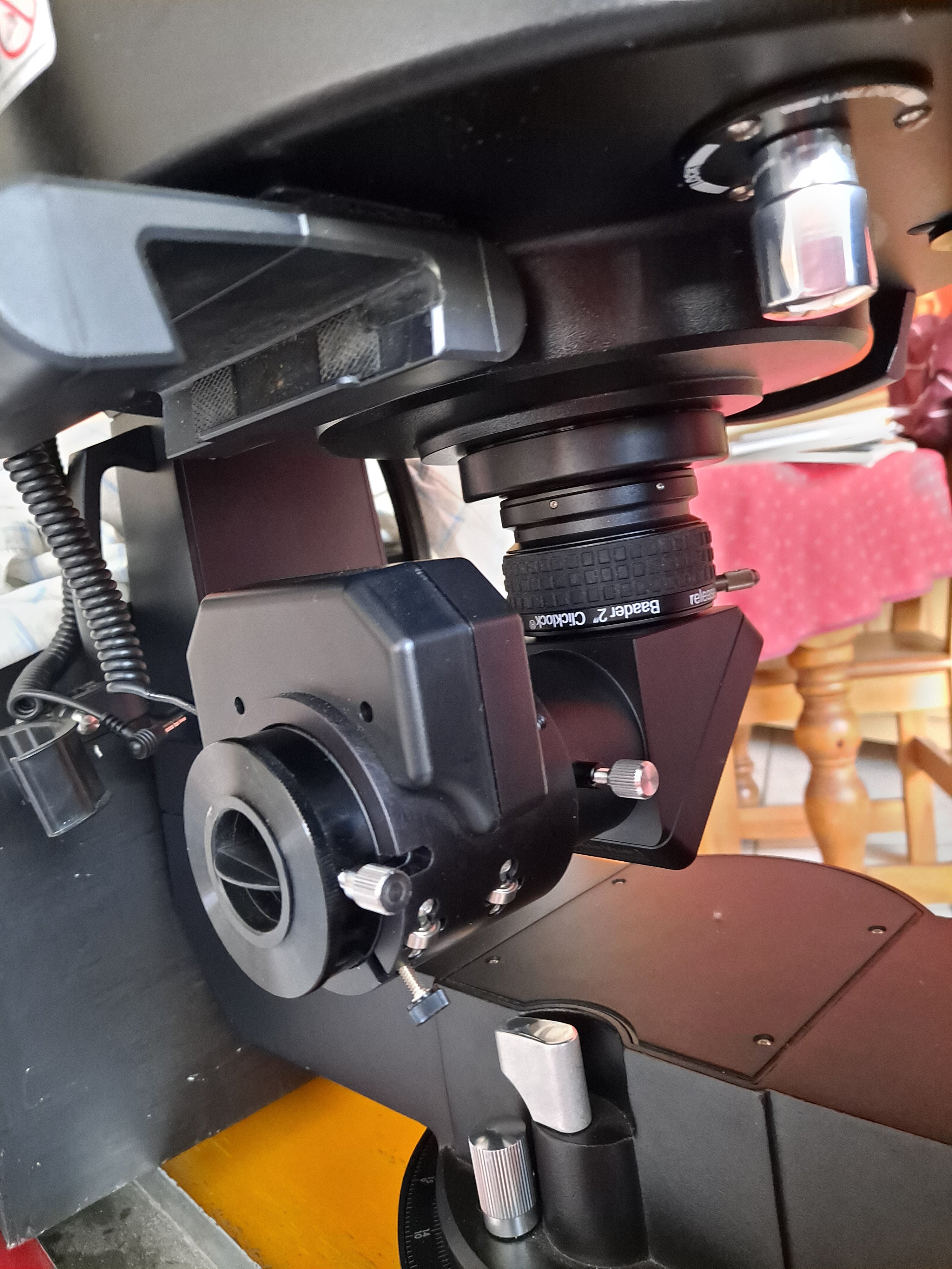

Si je place le focuser après le renvoi coudé comme sur la seconde photo, le focuser fera-t-il son travail aussi correctement que dans la première position ?
Vous avez un avis à me donner ?
Merci pour vos réponses,
Normalement le focuser s'installe comme  sur la première photo.Pour l'autre option,il faut tester.Pour moi ici le problème,c'est la bague clicklock.Pas moyen de faire autrement?
