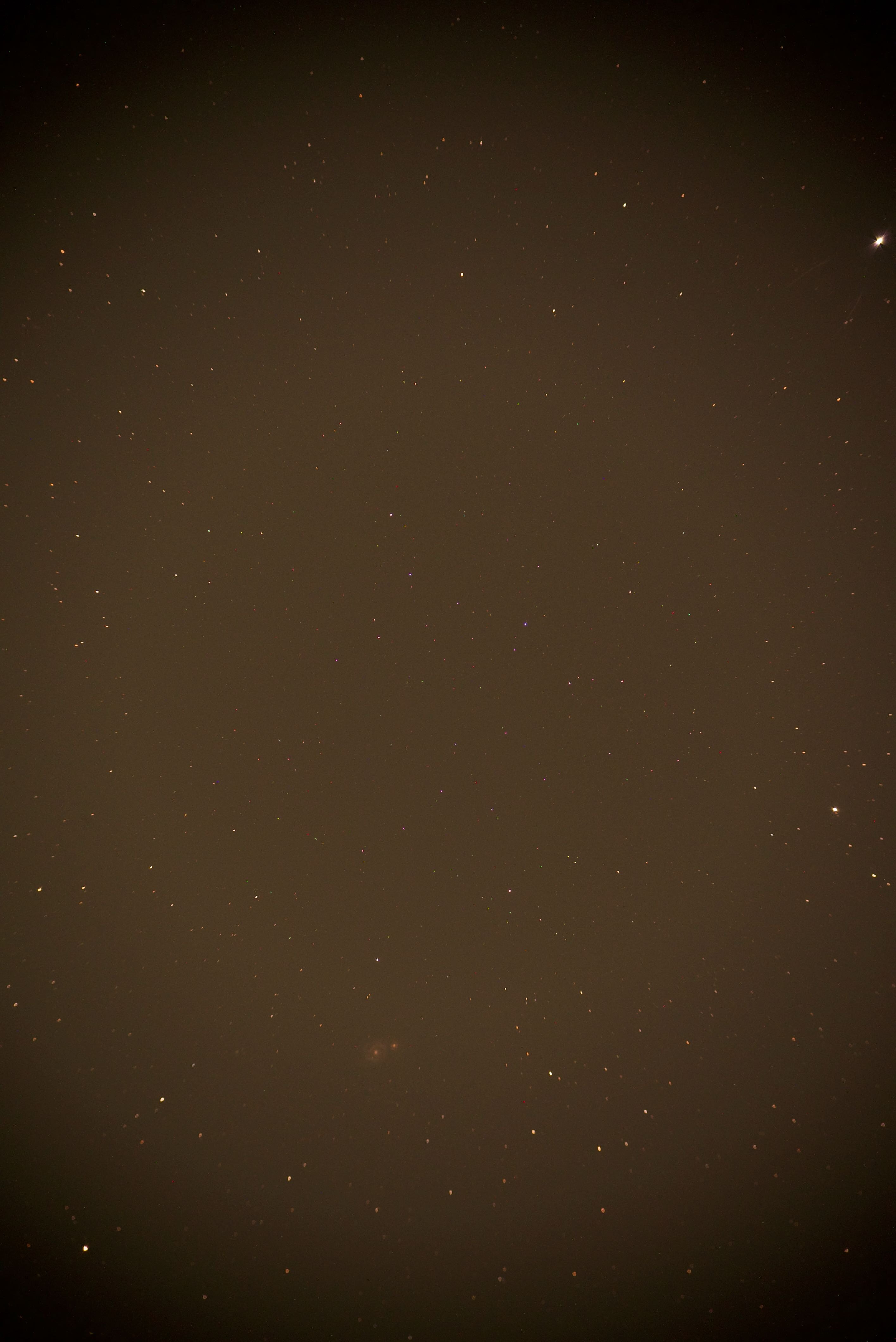

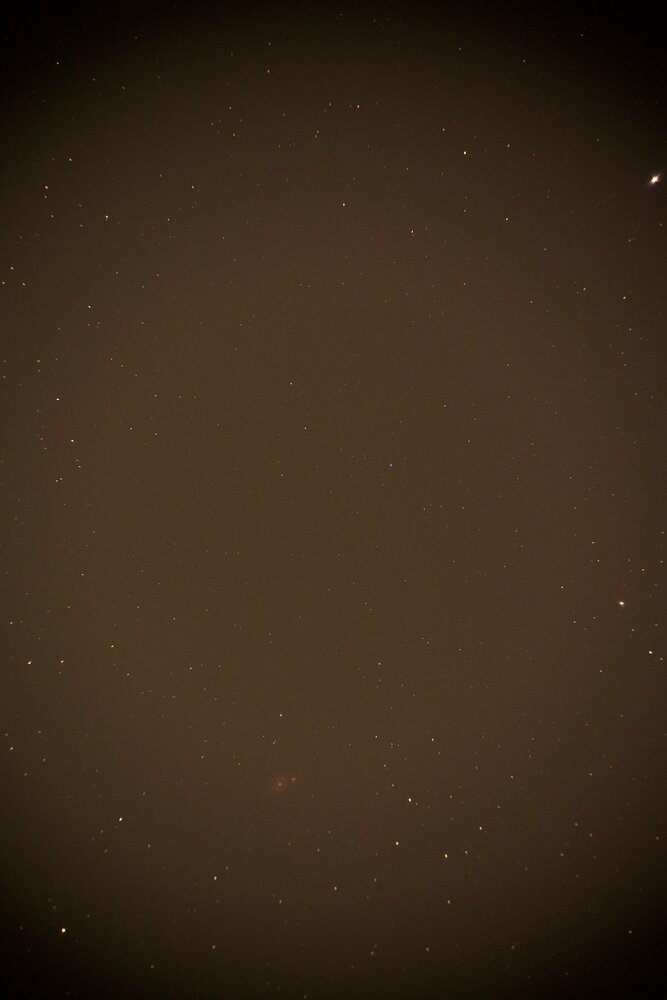

Mon frère a réalisé une série de 6 ou 7 clichés avant d'aller se coucher dans la nuit du 28 au 29 août dernier entre 23 heures et 1 heure dans le sud de la Sarthe.
Nous sommes tous deux débutants en astronomie avec peu de connaissances en photographie. Il va sans dire que je publie les clichés suivants avec son autorisation.
L'objet visé était la galaxie M51 autrement appelée "le Tourbillon" visible en bas à gauche sur les clichés.
Voici ce qui m'amène:

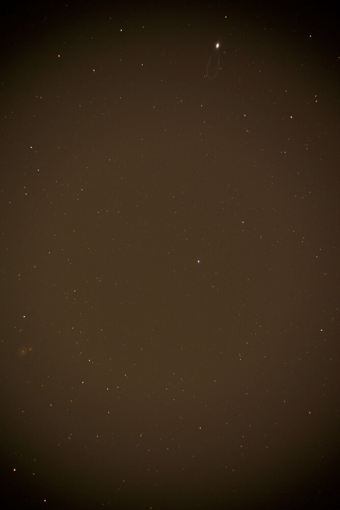

il apparaît une sorte de "boucle" étrange sur certains clichés près de l'étoile brillante en haut à droite.
Malgré quelques recherches sur le net, nous ne sommes pas parvenus à identifier le type de défaut correspondant.
Aussi, je souhaiterais avoir votre avis sur la question ?
Merci d'avance

Il y a bien des aberrations, ce que l'on voit à la forme des étoiles.
L'espèce d'arceau est sans doute dû à des reflets, on voit qu'il pointe toujours vers le centre de l'image.
À part cela, il y a un très fort vignettage, il faudrait faire des "flats", et il est probable qu'un aussi grand capteur dépasse les possibilités de la lunette.
Moins de 3 pour ces d'ouverture sera difficile de capturer des images du ciel profond.
Les planètes et lune  sont plus appropriés pour ton équipement.

L’étoile qui provoque l’arceau est proche du bord. Cet arceau est probablement causé par une réflection sur le bord d’une lentille. Une solution serait de peindre en noir mat les bords des lentilles, ce qui est fait sur les matériels de bonne qualité.
