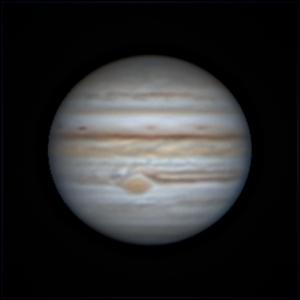

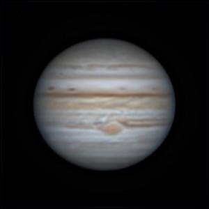

Petites images de Jupiter prise le 03/09 à Lille au 130/900, ma première prise de la GTR !
Conditions d'observations moyennes. J'ai fait 3 séries de 18 x 50s, une à un peu plus de F/30 qui n'a pas donné grand chose et deux à F/25 qui ont donné les images suivantes.
Traitement avec Autostakkert, WinJupos et Registax.

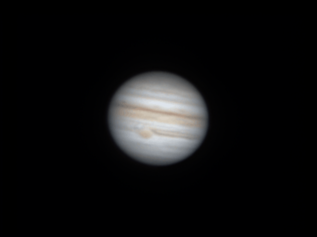

Et le petit gif animé des séquences à F/25

Il y a 15 heures, Raphy_59 a dit :
Tu peux aller jusqu'à 120s par film ;)
ça te fera plus d'images à trier et plus de chances d'en avoir des bonnes dans le lot.
Le problème avec des films de 120s c'est que je devrai en faire moins, car quoi qu'il arrive Winjupos ne gère des dérotations que sur 15 à 20min. Je n'aurais donc pas plus d'images à moins de choisir le segment de 15/20 min consécutive avec la meilleure qualité sur une plage plus longue de prise de vue.
A 50s je suis parti du principe que Winjupos gérait mieux la rotation qu'Autostakkert, ce qui n'est pas forcément vrai.
Je pourrais rapprendre le traitement en mergeant les vidéos en 9 * 100 s pour comparer ce que ça donne
il y a une heure, le greolois a dit :
Bonjour Raphy
cela va dans le bon sens tes images! Bravo
tu es maintenant pret pour la soirée où le ciel  sera meilleur
A voir ce que ça donnerais avec un très bon ciel à F/30 voir un peu plus. Mais je commence à dire que je suis proche des limites de mon 130 😉. A quand la fin de la pénurie de matériel astro .... 😄
