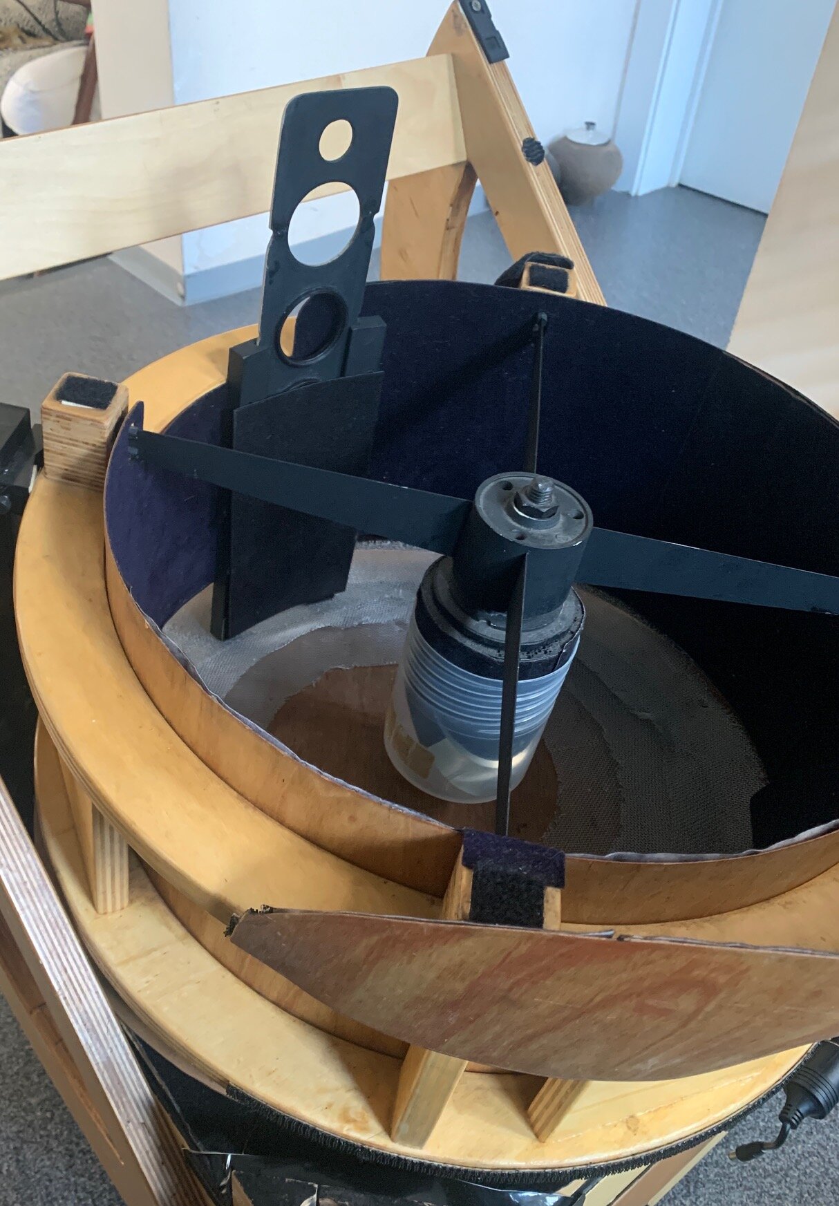

Je vais sans doute prendre sa boîte à rangement, mais pour l'anti-buée, je me tâte. Tu en as un ?
En effet, bien lui faire comprendre qu'il te faut un "classic"  et pas son nouveau modèle pour FeatherTouch.
Je n'ai pas d'anti-buée, car avoir des fils partout m'embète trop. Ce que je fais, c'est mettre une plaque (avec des velcros) sur le dessous du porte-filtre qui cache les emplacements en dessous du porte filtre et évite que les filtres ne rayonnent vers le ciel (de l'autre côté c'est la jupe qui s'en occupe). Dans ce cas il suffit de ne pas trop laisser le télescope avec le porte-filtres monté en position haute. Quand je transporte, je renverse la plaque et elle se trouve alors dans la cage secondaire sans dépasser.
Pour la boite, j'ai pris une boite pour instruments de mesure qui m'a couté €20. Moins cher que la sienne.
Modifié par sixela
  • Merci / Quelle qualité! 2
@sixela Pour la buée, je vais faire comme toi. Merci du tuyau.
En revanche, pour la boîte, je crois que je vais la prendre. Je n'ai pas envie de m'emmerder à trouver une boîte aux bonne dimensions. Ça me coûtera plus cher en temps.
C'est comme le cylindre de protection pour mon secondaire : j'ai mis des mois à en trouver un qui convenait.
