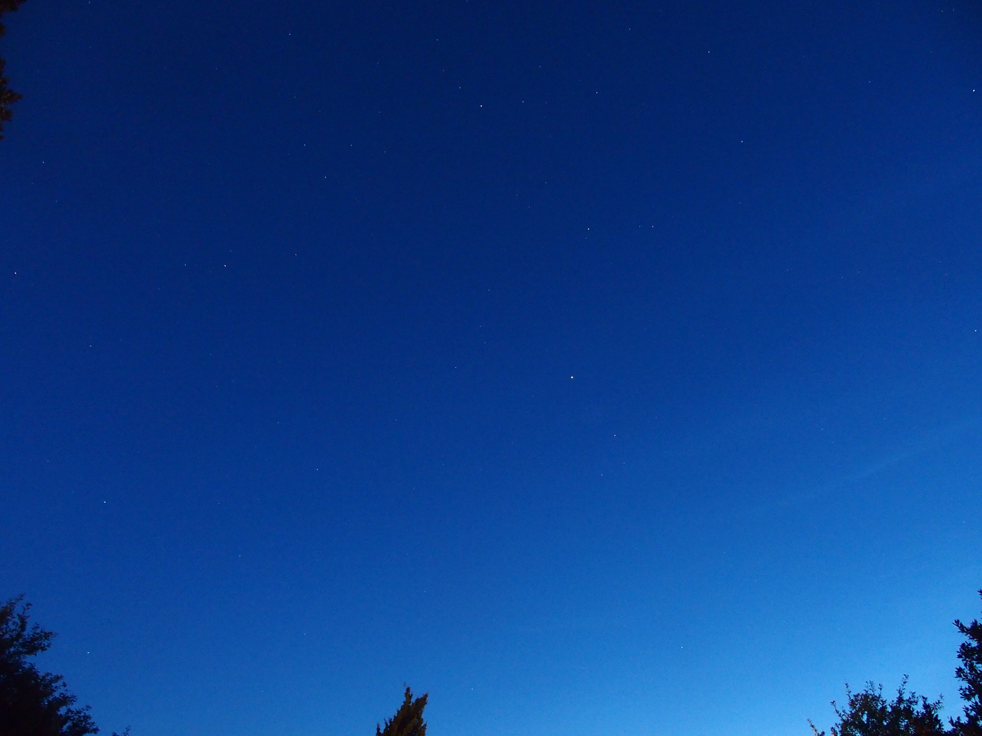

astronome amateur pas tout à fait débutant, j'essaye en ce moment de faire des séquences longue durée en grand angle -( pour voir tourner le ciel)
J'ai 2 appareils:
        - 1 bridge Olympus Stylus 1 (âge 6 ou 7 ans), zoom 28/300 qui à mon humble avis fait de super-photos et a une visée super confortable avec un écran 920000points - et un autofocus très performant - mais qui est assez bridé au point de vue séquence
       - 1 Canon EOS 350D (d'un certain âge???) , acquis d'occasion récemment avec un intervallomètre qui donne toutes possibilités de séquence
Résultat des essais depuis 1 semaine:
      - OLYMPUS: nombre de vues limité à 10 si on veut bien paramétrer (on peut en faire 999 avec un mode simple, mais sans aucun paramétrage) - par contre en mode grand angle la mise au point est parfaite sans que je m'en occupe - et la qualité des images est nettement supérieure à celle du Canon

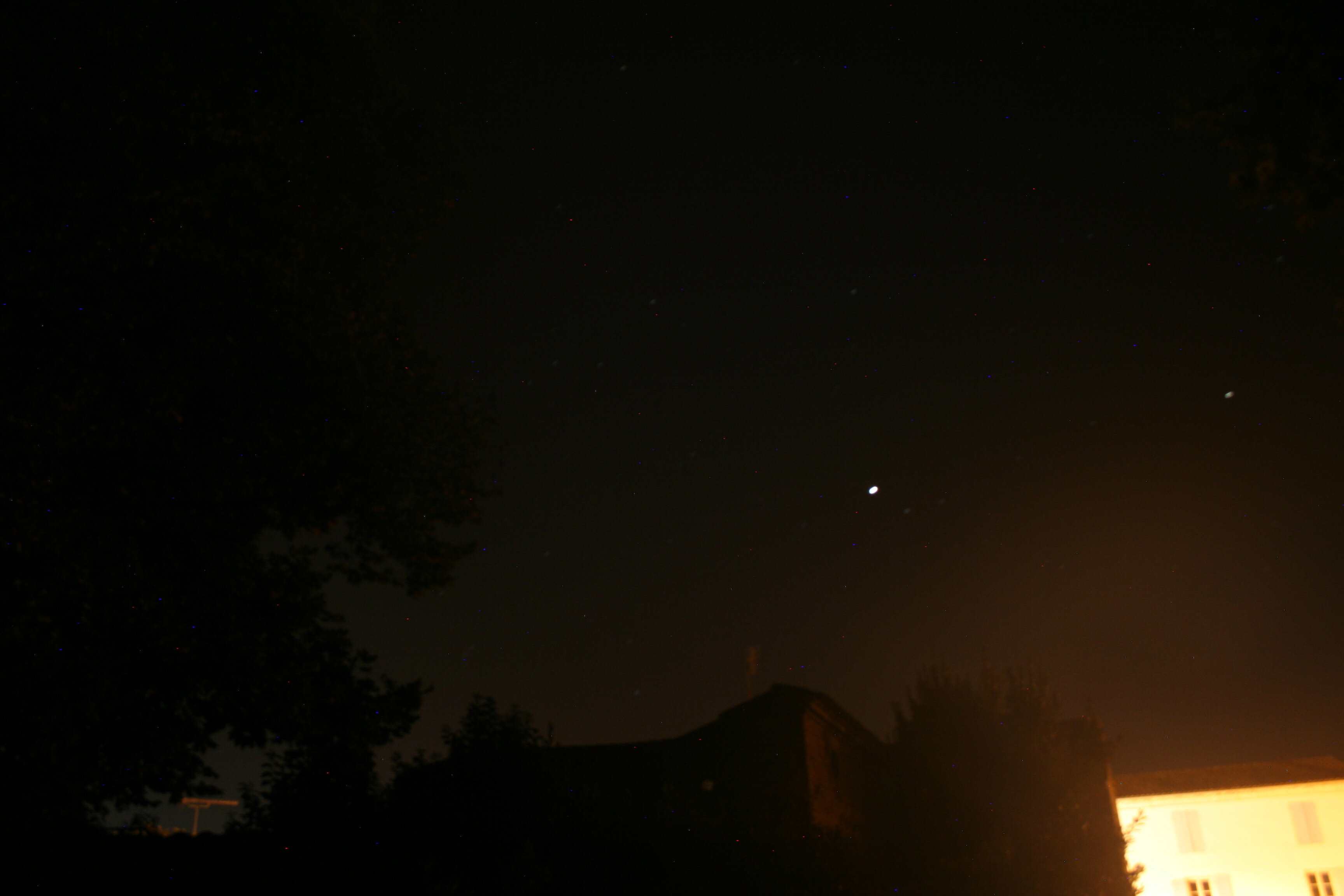

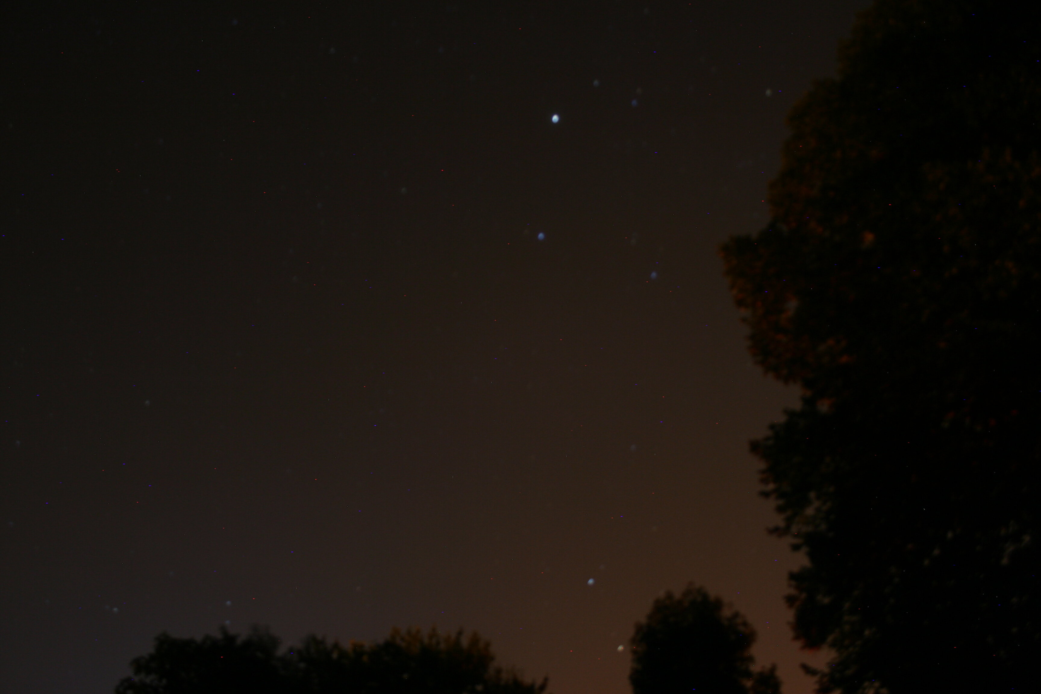

      - CANON: c'est l'inverse- séquence: c'est parfait -   MAIS qualité d'image très faible: mise au point (manuelle par bague de l'objectif  18-55)  pas obtenue  -  si les étoiles sont restées floues, il y a autant d'"étoiles(?)", nettes, ponctuelles et lumineuses, mais absolument fixes d'une image à la suivante tandis que les vraies étoiles , floues malheureusement, avancent régulièrement dans la séquence
Je me suis alors rappelé qu’il existe des applis qui permettent de télécommander un APN depuis un téléphone mobile, et je me suis demandé si je pourrais arriver à quelque chose de mieux avec mon Olympus
Si un collègue avait des lumières sur cette question, j’apprécierai bien
PJ: les 2 *.img sont du Canon - la P1010324 est de l'Olympus

alhajoth tu me dis:  Sur tes premières photos, tu as un problème de mise au point
J'avais en effet mentionné   mise au point (manuelle par bague de l'objectif  18-55)  pas obtenue
jac310
En itinérant, je commande mon 450D avec l'appli Android payante "DSLR Controller" et un cable USB OTG + rallonge USB qui accepte le mode Live View pour faire la MAP.
(En principe chaque grande marque propose une appli pour commander son APN)
