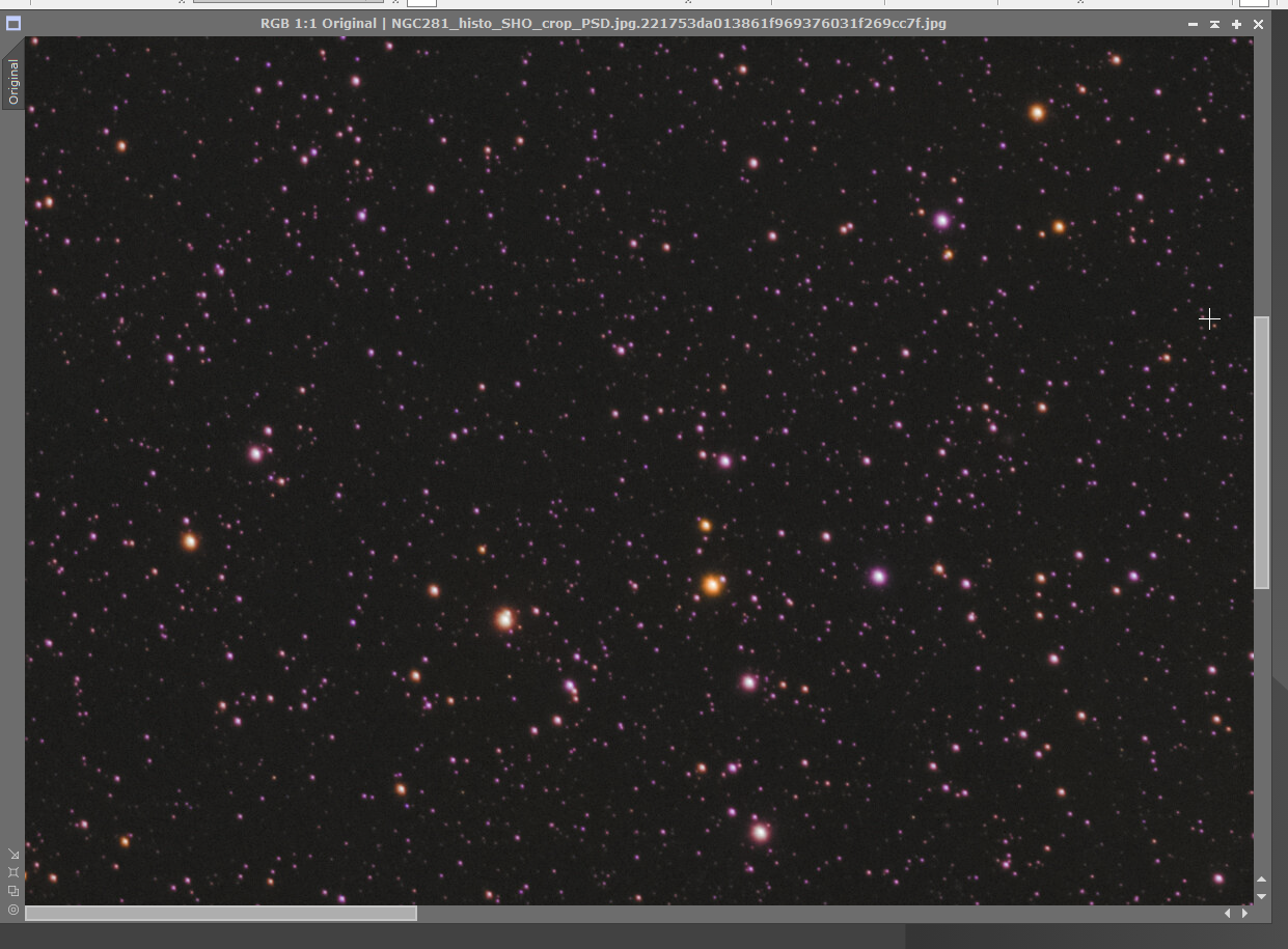

L’image de départ (Pacman de @Titophe)

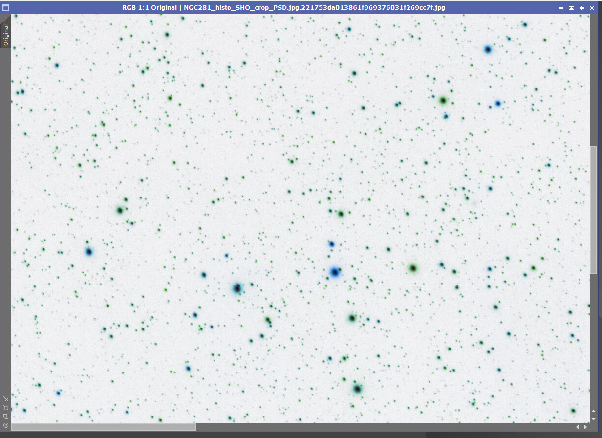

la premiere étape consiste à inverser l’image (ctrl-i)

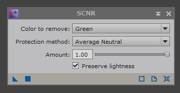

On voit que les halos magentas sont verts ( couleur complémentaires) et le vert ca tombe bien car on peu aisément le corriger avec l’outil SCNR (Subtractive Chromatic Noise Reduction) qui va corriger l’excès de vert
Pour le dosage (Amount) ca va dépendre de l’effet recherché, ici on va tout neutraliser.
On applique donc le process SNCR à l’image inversée
Les halos vert ont disparu.

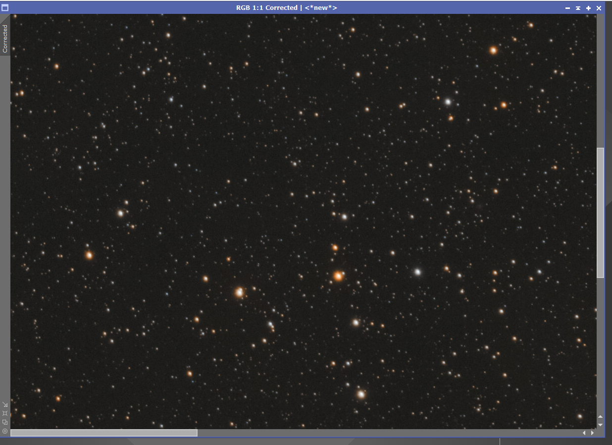

Il suffit juste de réinverser l’image pour revenir avec une image de départ corrigée.
Et voila. Mais notez que toutes teintes magentas dans l’image auraient été corrigées. Cette approche basique ne marche que sur les images sans magentas (sérieusement qui met du magenta sur ses nébuleuses:))

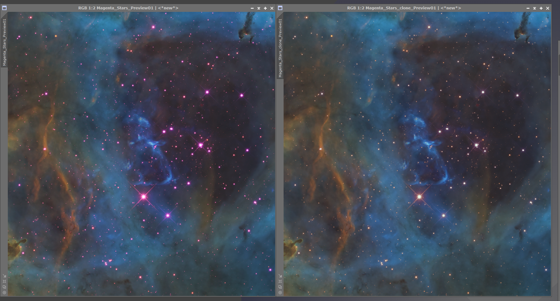

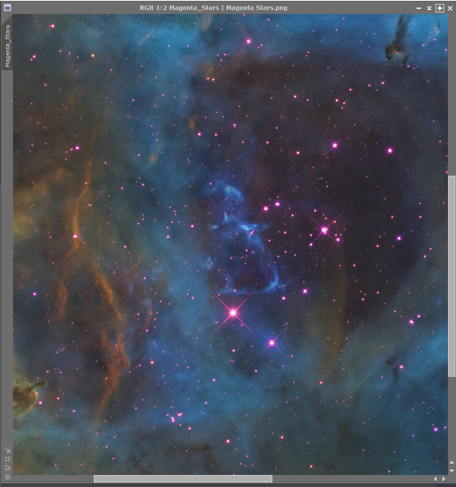

Cas 2 ((j'ai trouvé une image sur ABIN pour l’exemple)
à on va vouloir corriger les étoiles mais sans toucher aux couleurs de la nébuleuse.

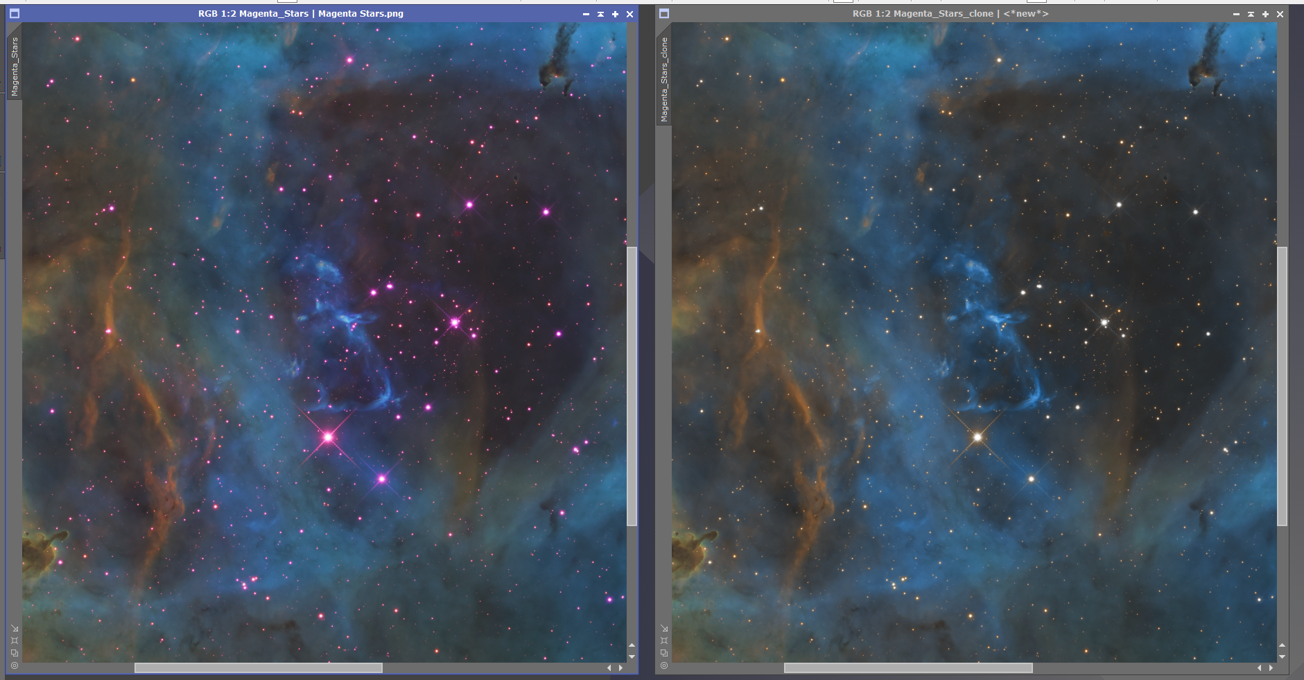

Si on applique la même méthode que dans le cas précédent on obtient ça
on a corrigé les étoiles mais aussi les teintes.

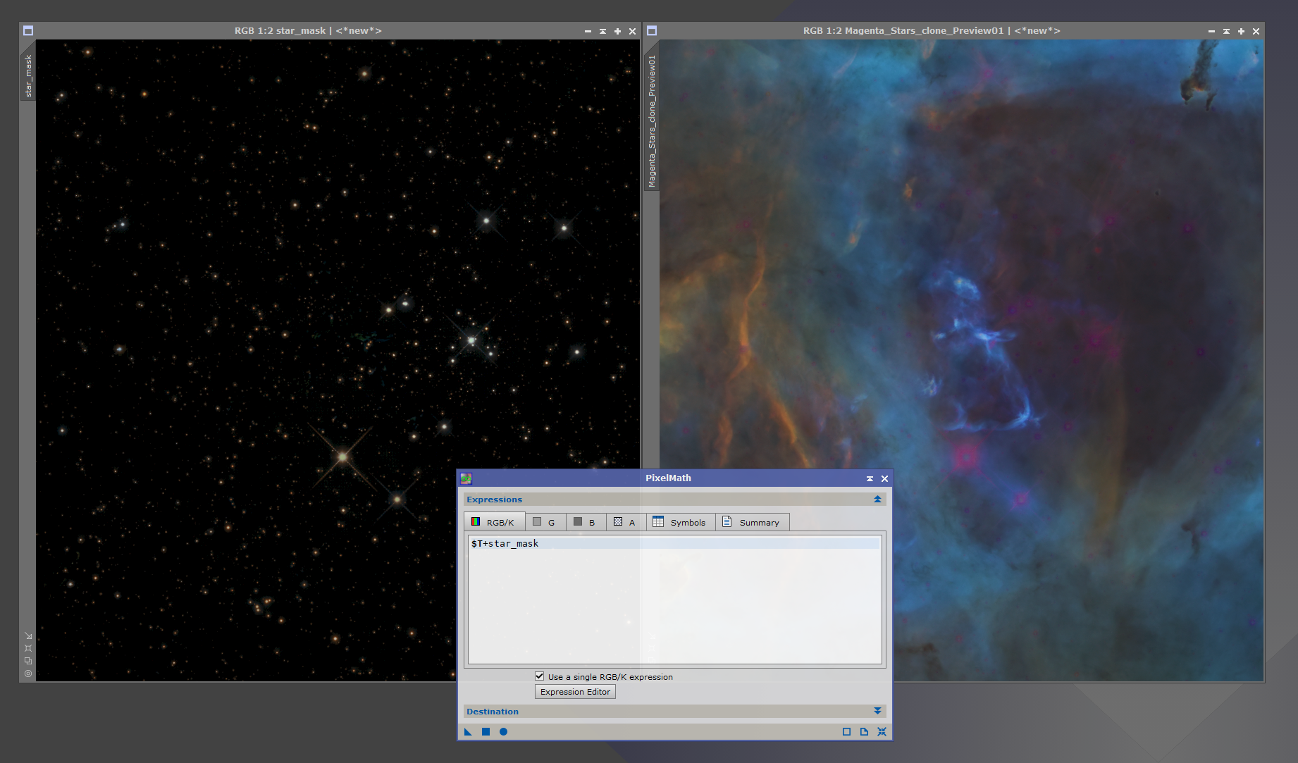

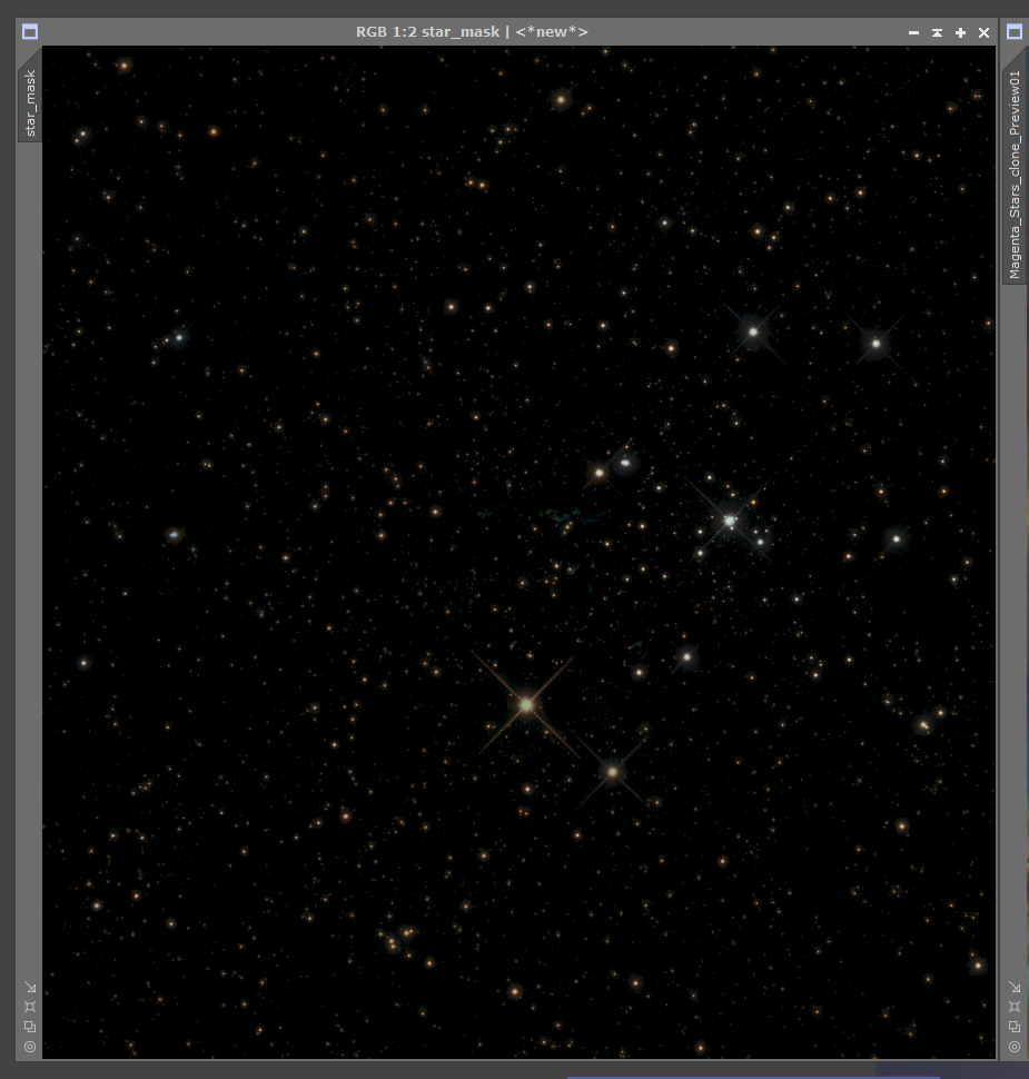

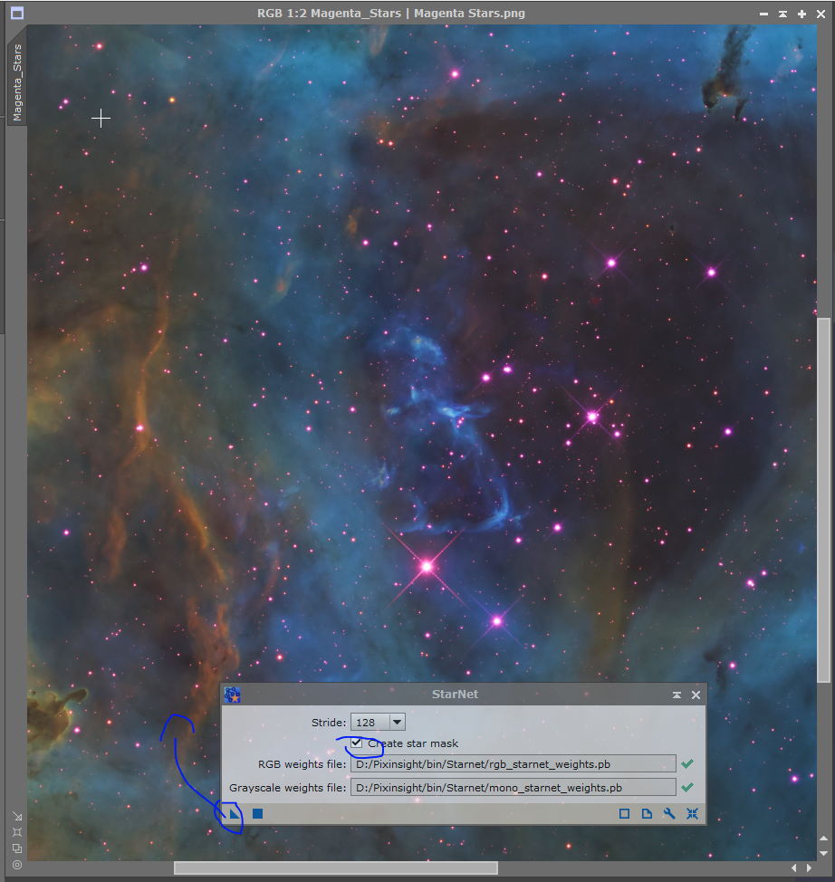

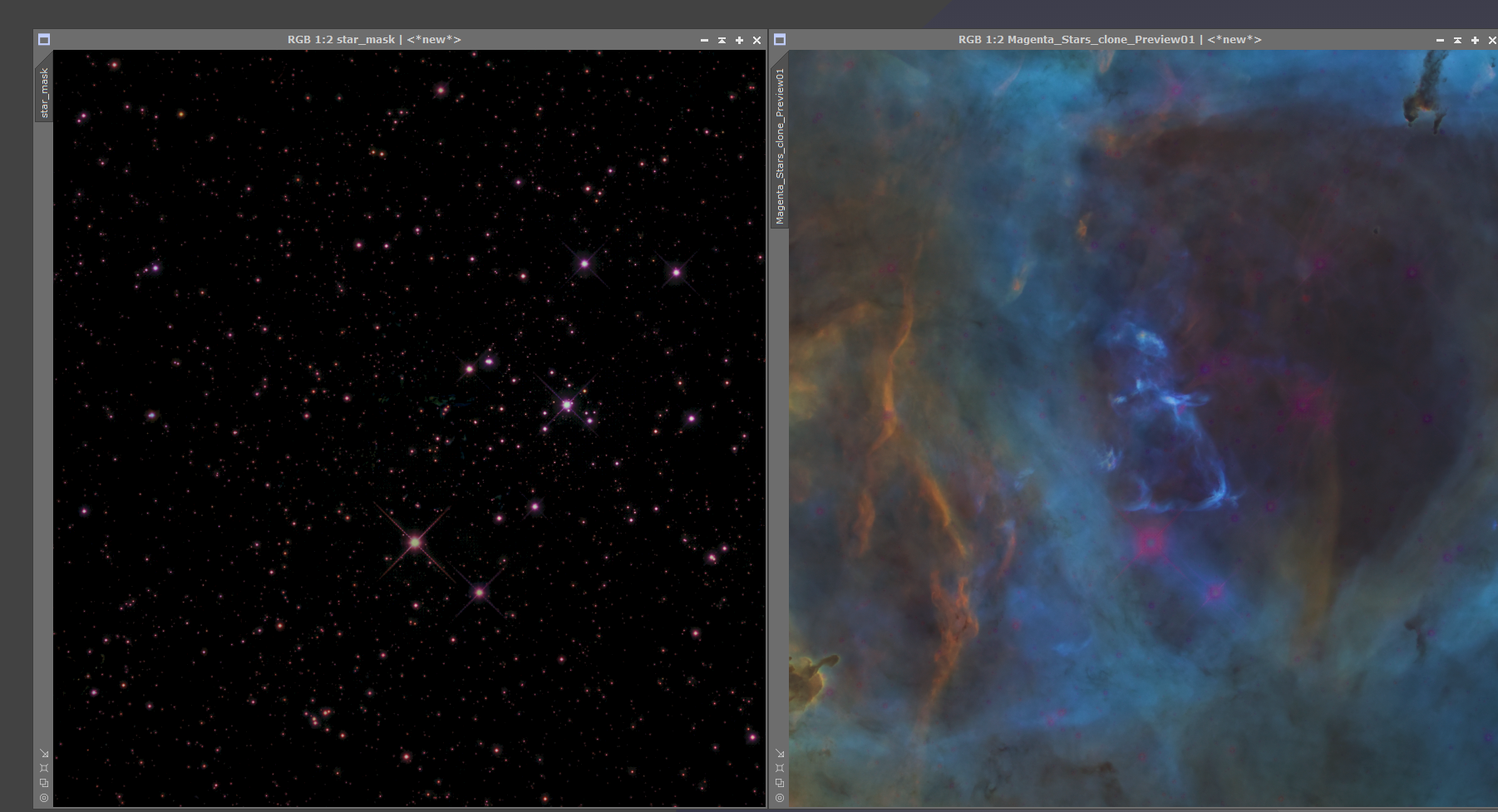

D’abord on extrait les étoiles de l’image de départ avec l’option star mask
On obtient une image starless d’un coté et les étoiles de l’autre.

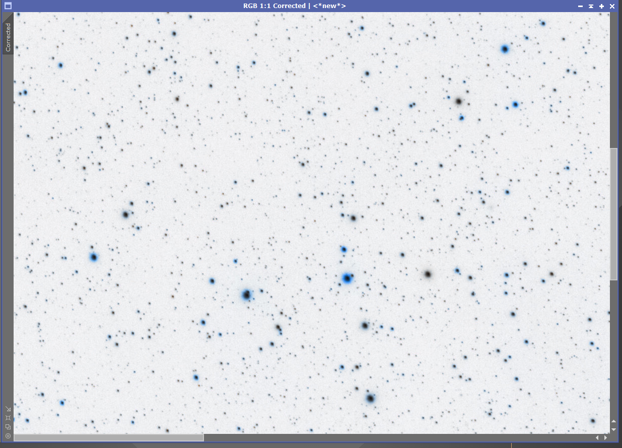

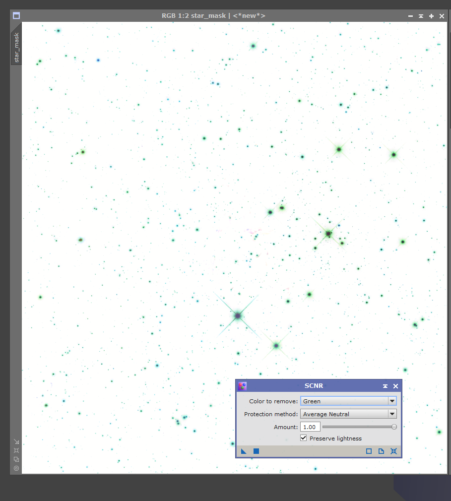

De la on inverse le star mask et on corrige le vert avec scnr
on est de retour dans le cas 1 puis on réinverse l’image
On remet les étoiles sur la Sraless avec PixelMath

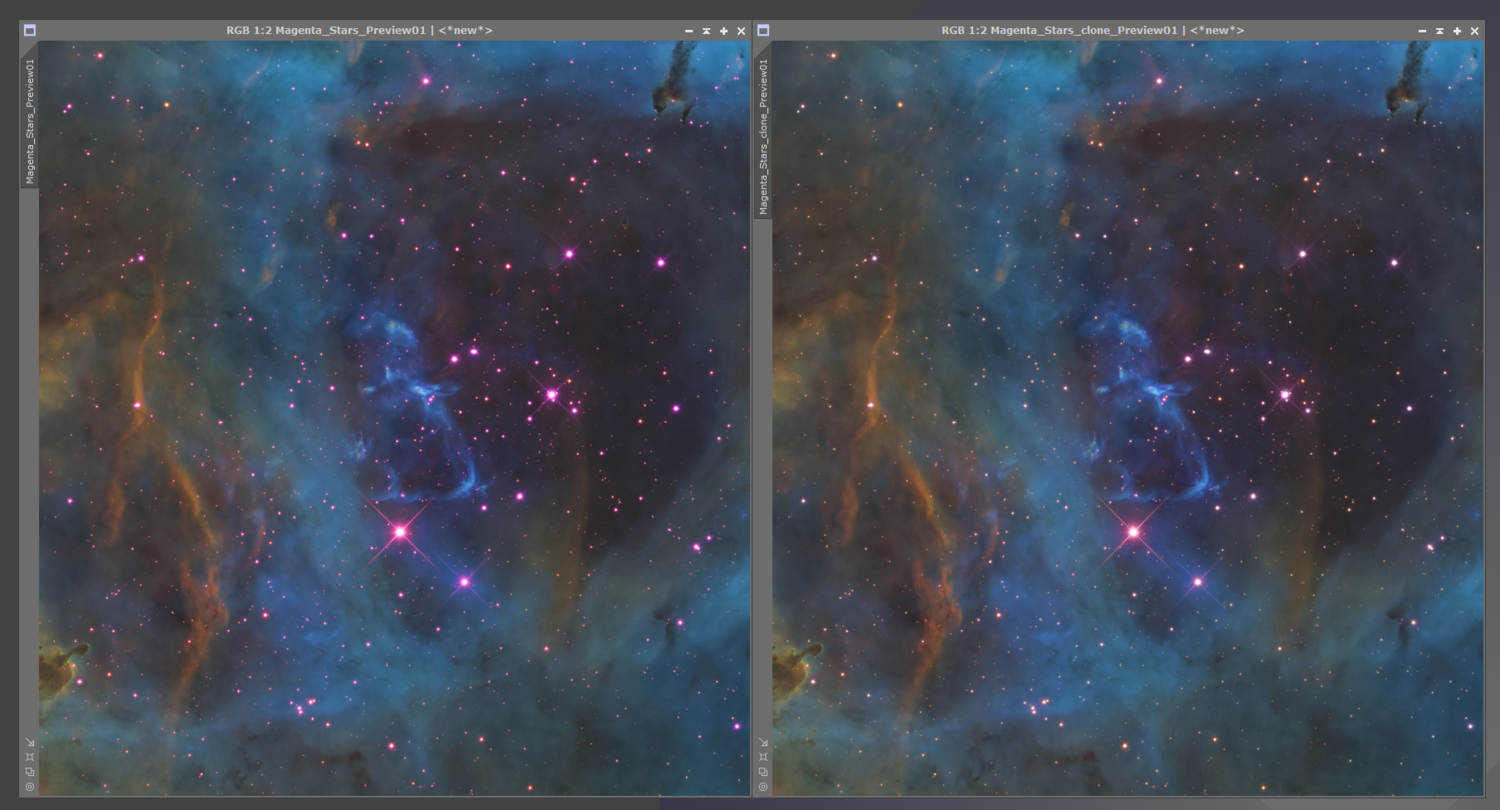

Ceci dit pas pu tout corriger mais c’est un cas extreme, les halos sont tellements marqués qu’il faudrait déployer d’autres techniques pour corriger les résidus
Finalement après avoir trifouillé j'ai pu corriger les résidus
Au final il reste les halos autour de des 2 grosses étoiles (surement à la capture des datas)> il faudrait encore faire d’autres modif pour corriger.
