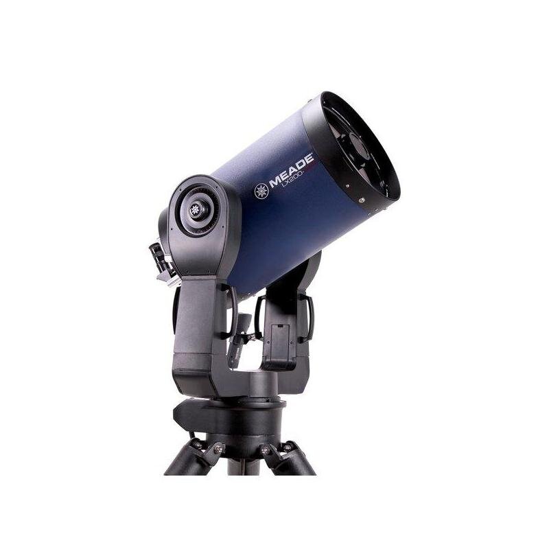

Après x recherches sur le net, je ne trouve pas de vis BTR en 11/32 soit 8,731mm pour fixer mon Meade LX 200 sur la table equatoriale que je viens d'acheter d'occasion. Avez vous une adresse ou je trouverai ces perles très rare ?

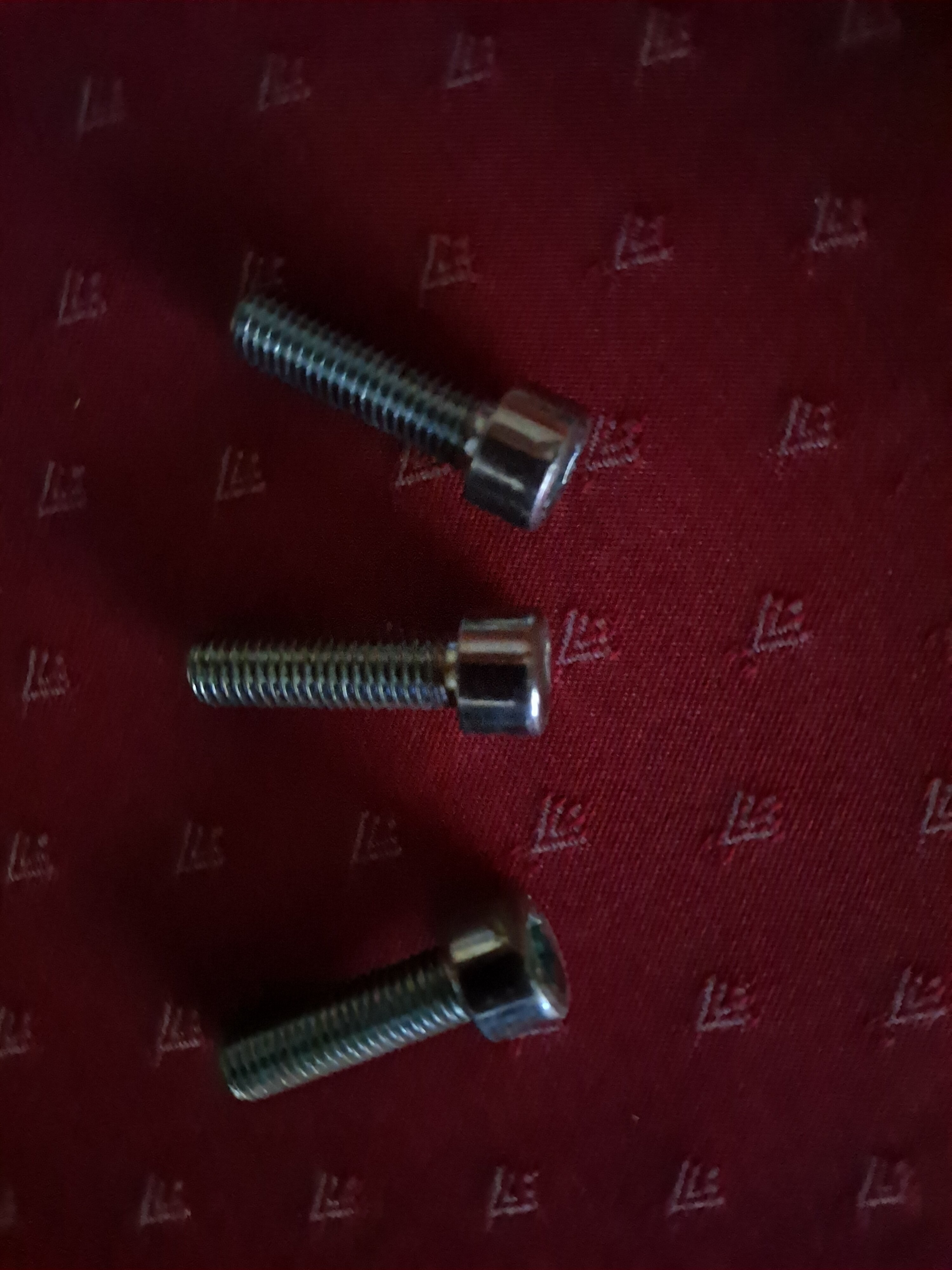

Même Astroshop ou j'achète tout mon matériel ne me réponds pas, il est vrai que c'est le club Astro de Cannes qui m'a revendu la table équatoriale, mais tout le reste vient de chez eux. J'ai acheté des BTR en 10, je peux te les envoyer, tu me les modifies ? C'est un pas large en apparence. Moyennant finance, évidement.
