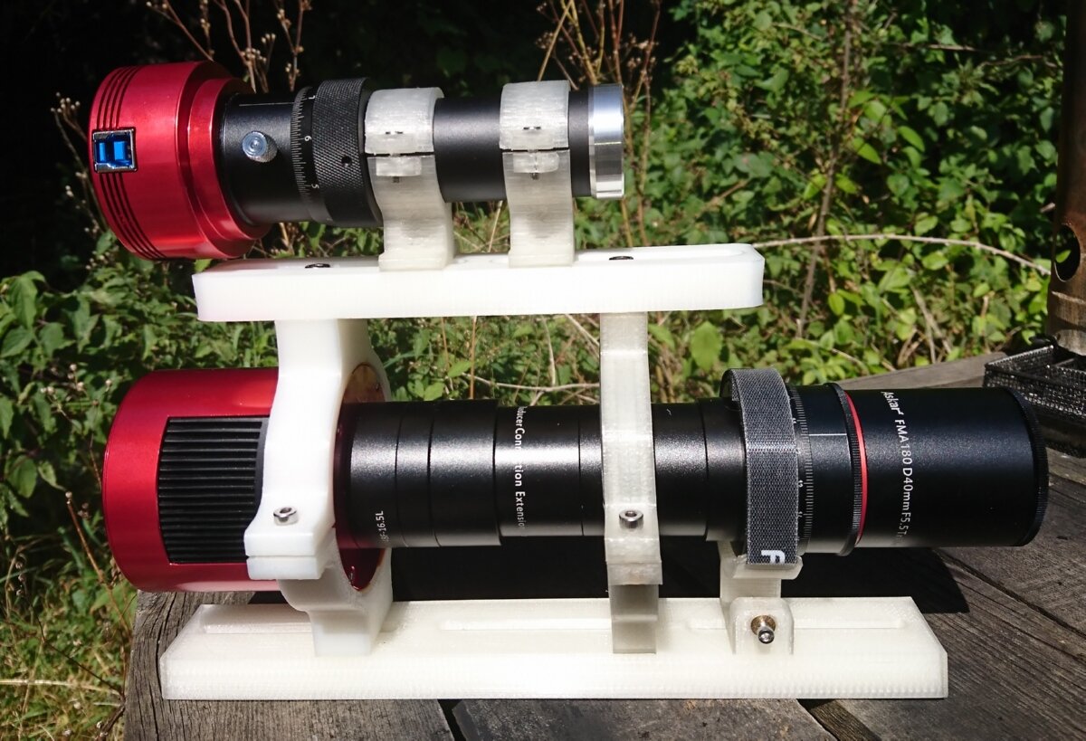

Je viens de finaliser un montage pour imager :
Le système est prévu pour accueillir ma camera refroidie, en combinaison avec un objectif ou une petite lunette (ici une 180mm).

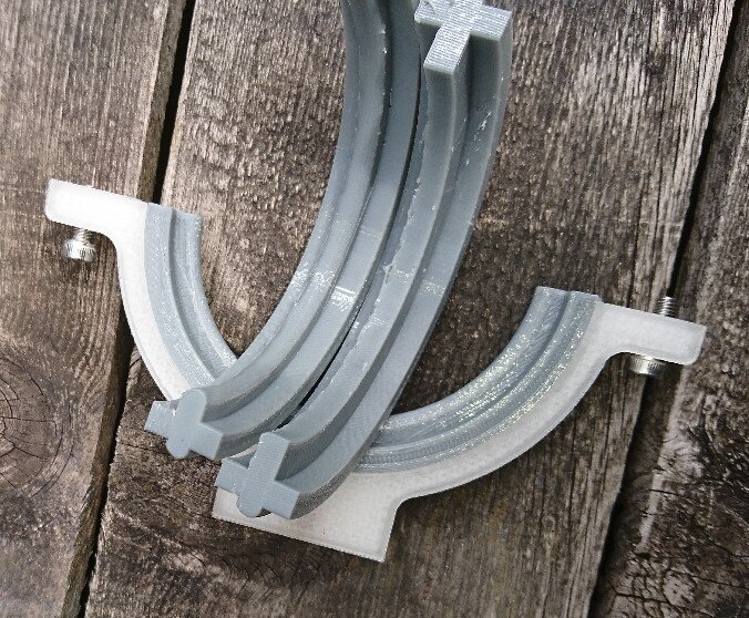

L'anneau de fixation à l'avant est fait en 2 parties, une fixe, et une autre constituée de demi lunes interchangeables imprimées en filament souple. Ces demi lunes s'adaptent au diamètre de l'objectif.

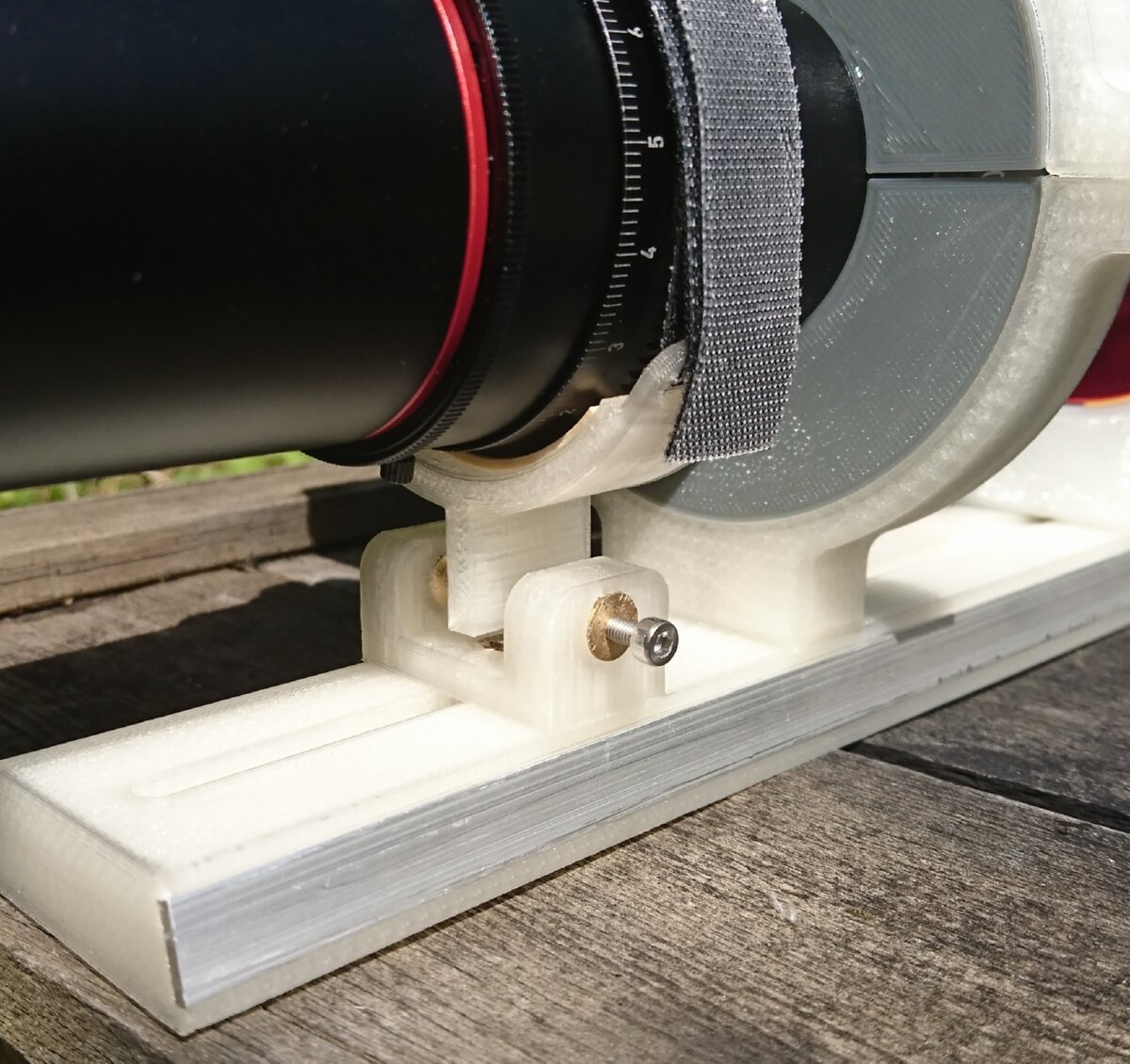

J'ai ajouté une aide à la MAP avec 2 vis tangentielles.
Une pièce vient se serrer sur la bague de MAP avec une sangle velcro. Ici aussi chaque optique a sa pièce adaptée au diamètre.

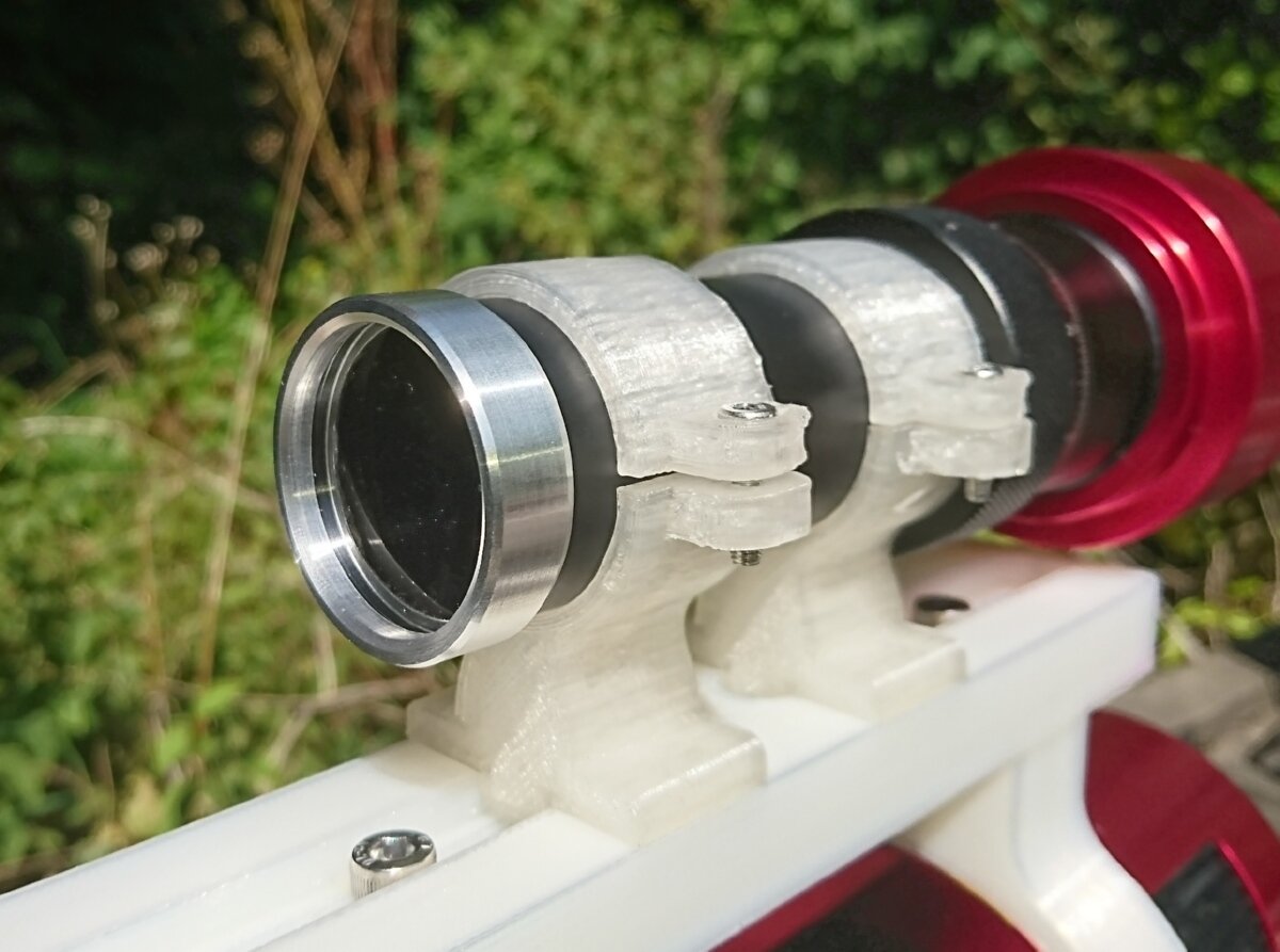

Je pensais imprimer la lunette (comme l'a fait Cissou), finalement je l'ai faite au tour. J'ai ajouté un focuser hélicoïdal chinois, que je gardais pour un autre projet que je n'ai pas fais.
Tous les pas de vis sont fait avec des petits inserts en laiton que j'ai tourné, pour ne pas visser dans le plastique. L'ensemble est très rigide.
Je n'ai plus qu'à aller tester ça, quand le ciel sera dégagé...

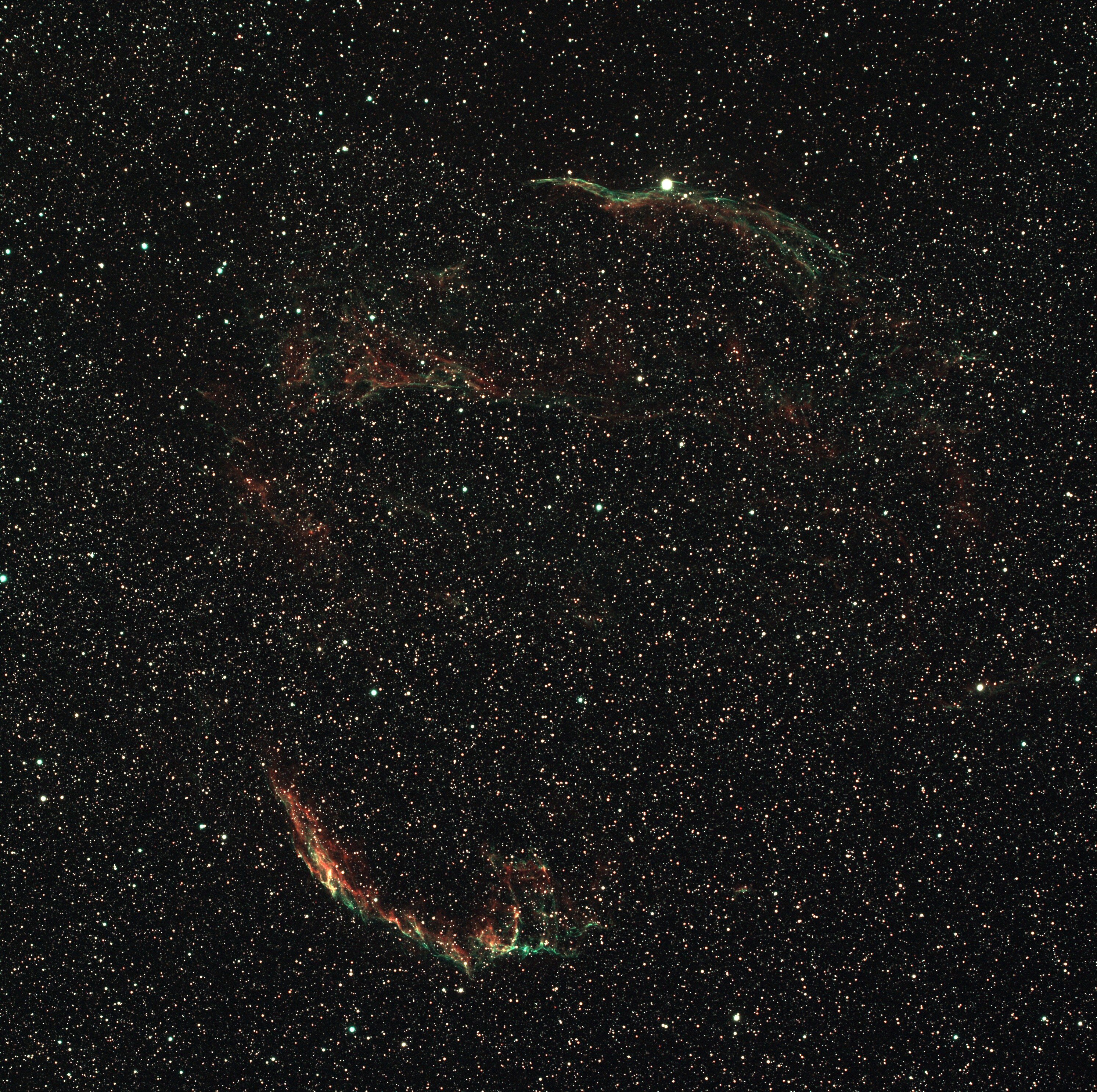

Le test effectué hier, malheureusement je n'ai même pas pu totaliser une heure d'expo, ce qui est un peu faible car j'ai utilisé un bi-band.
Ensuite les nuages sont arrivés, et j'ai du remballer.
En tout cas le suivi fonctionne parfaitement ; la lunette fait le job.
