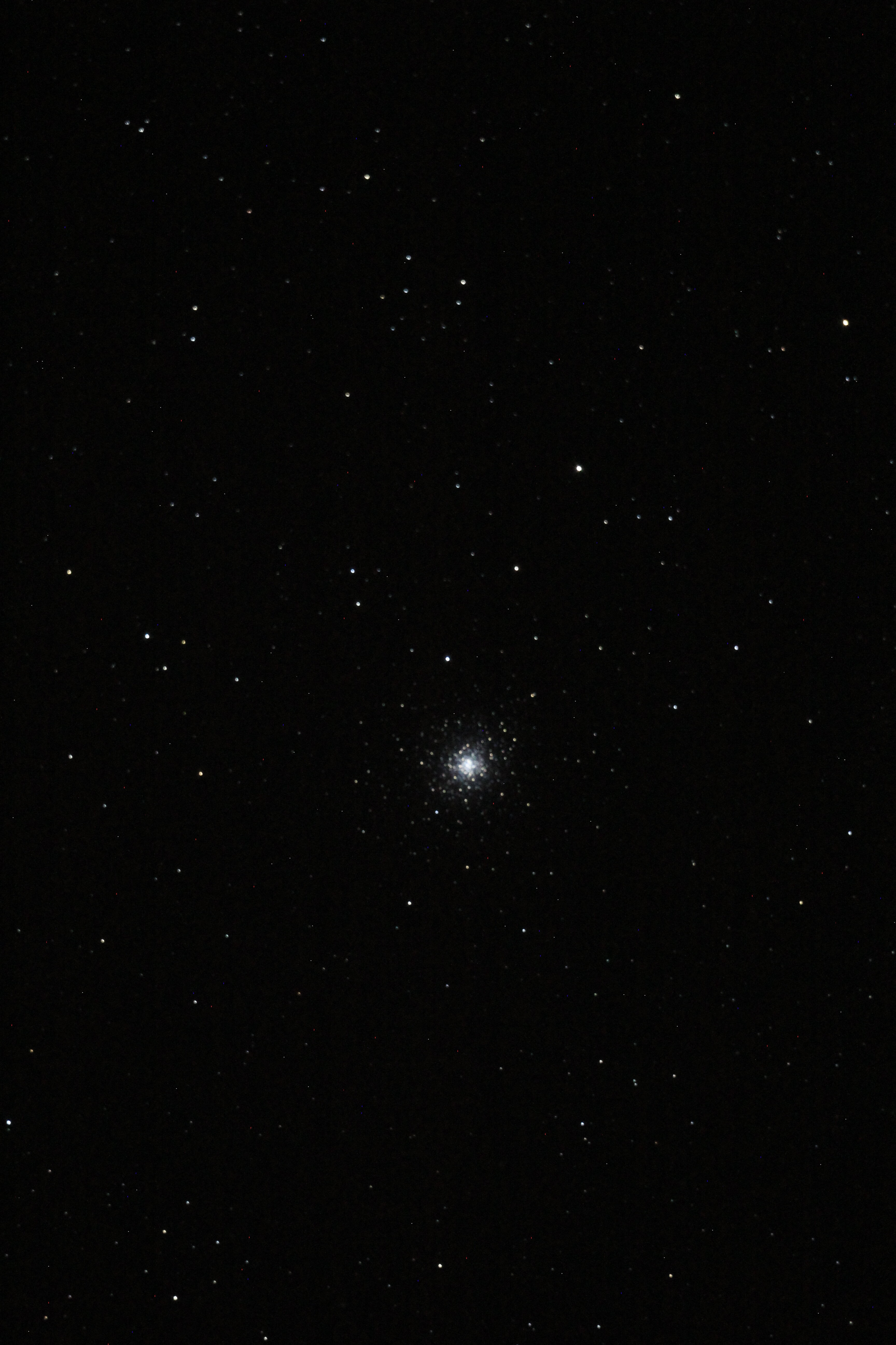

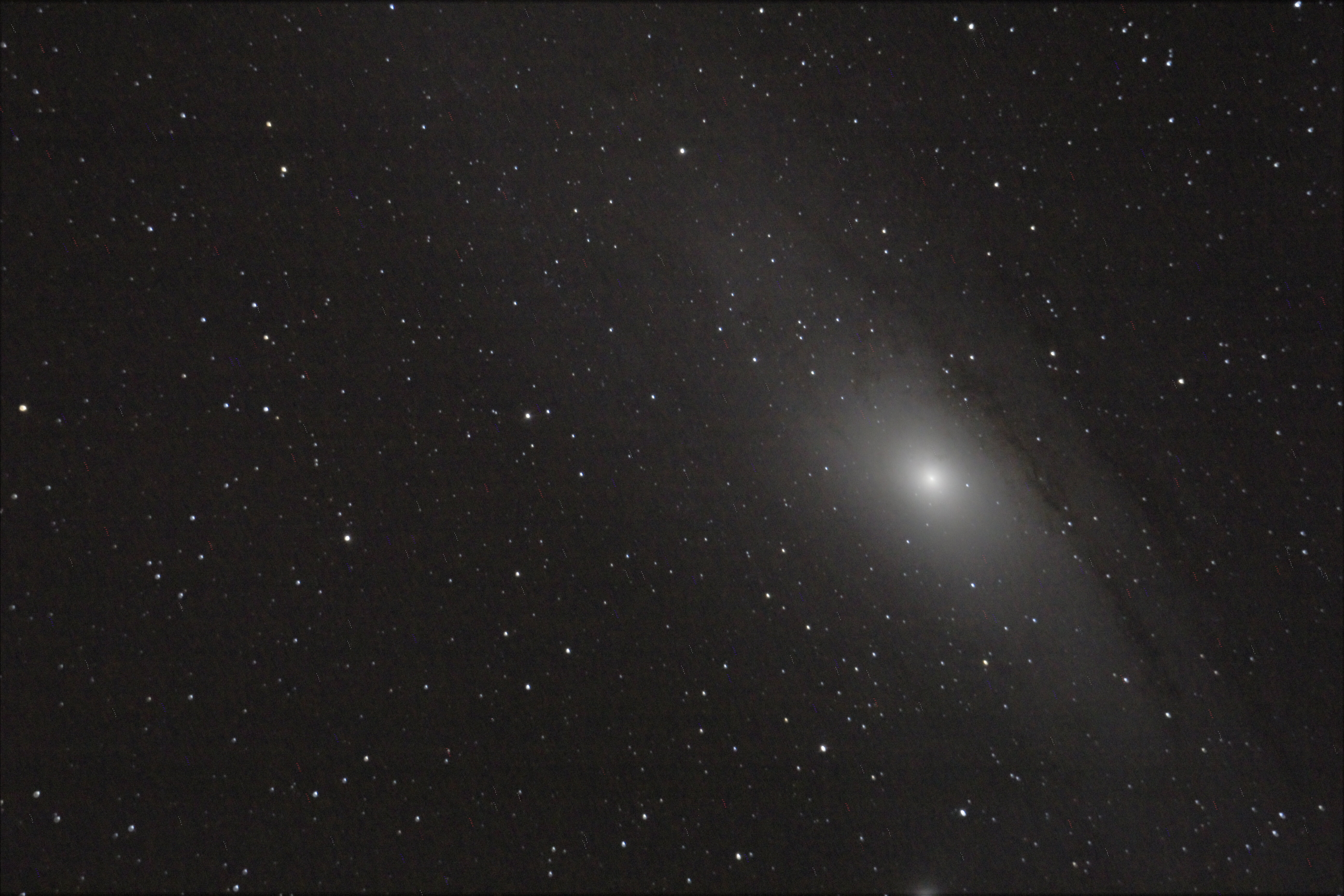

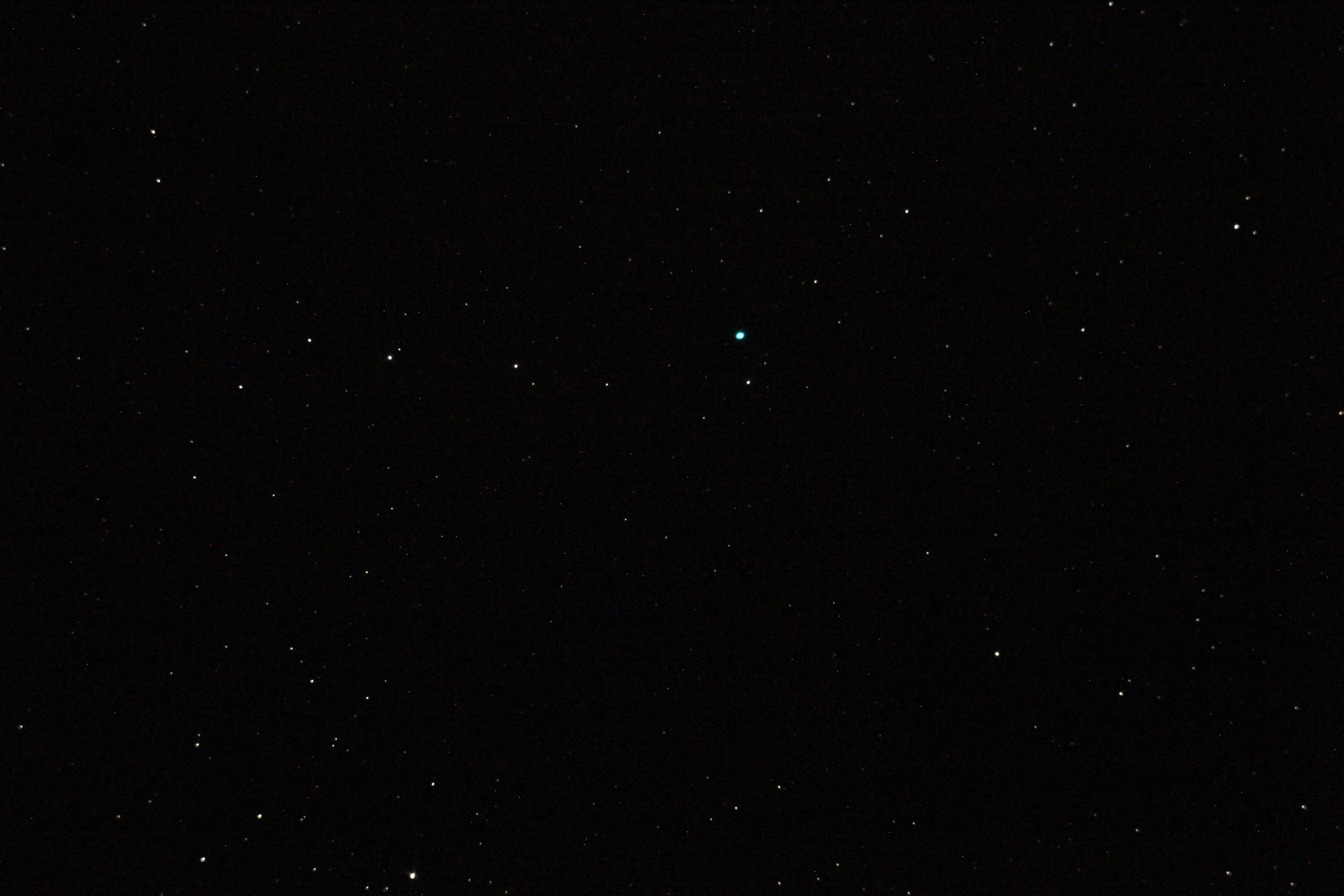

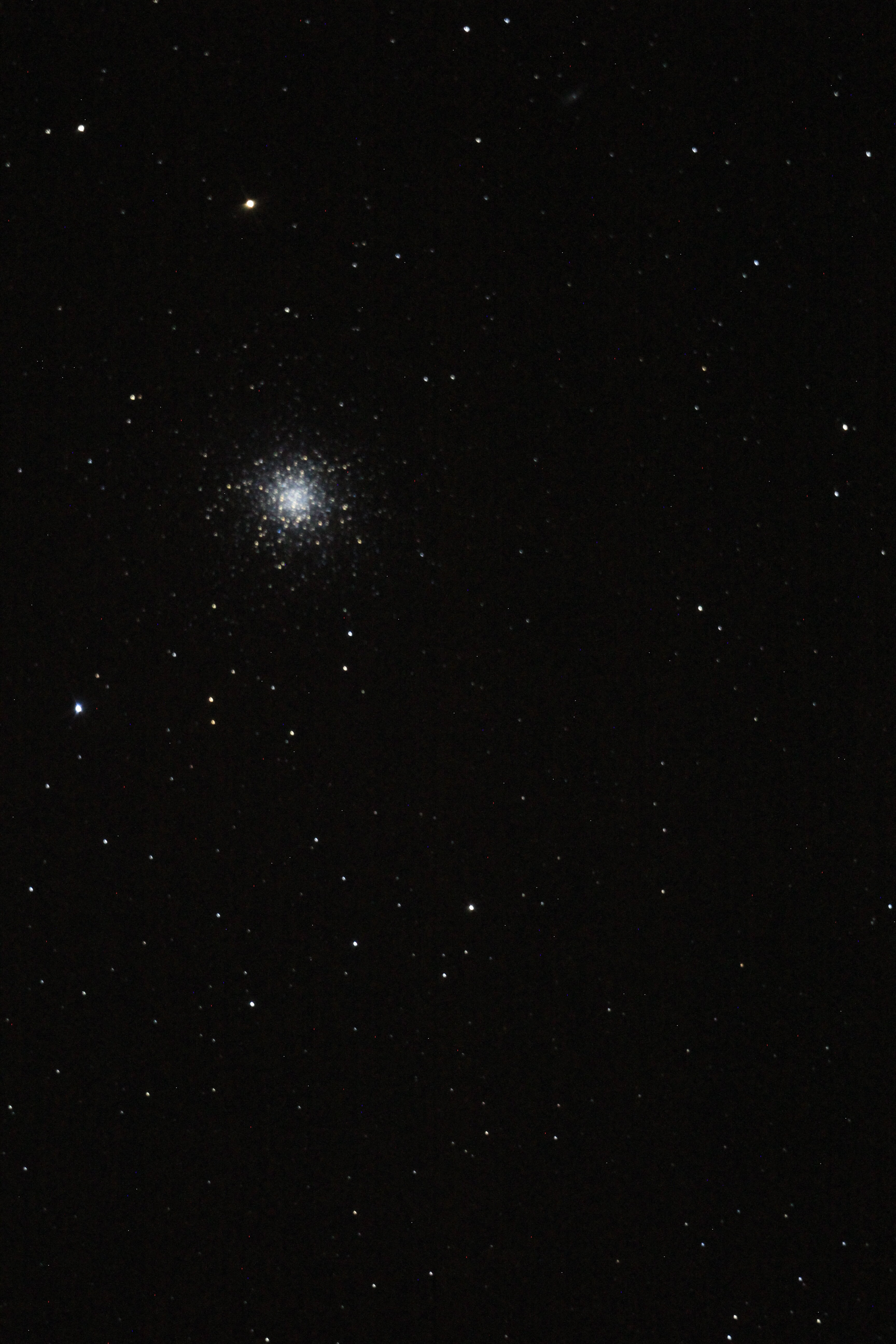

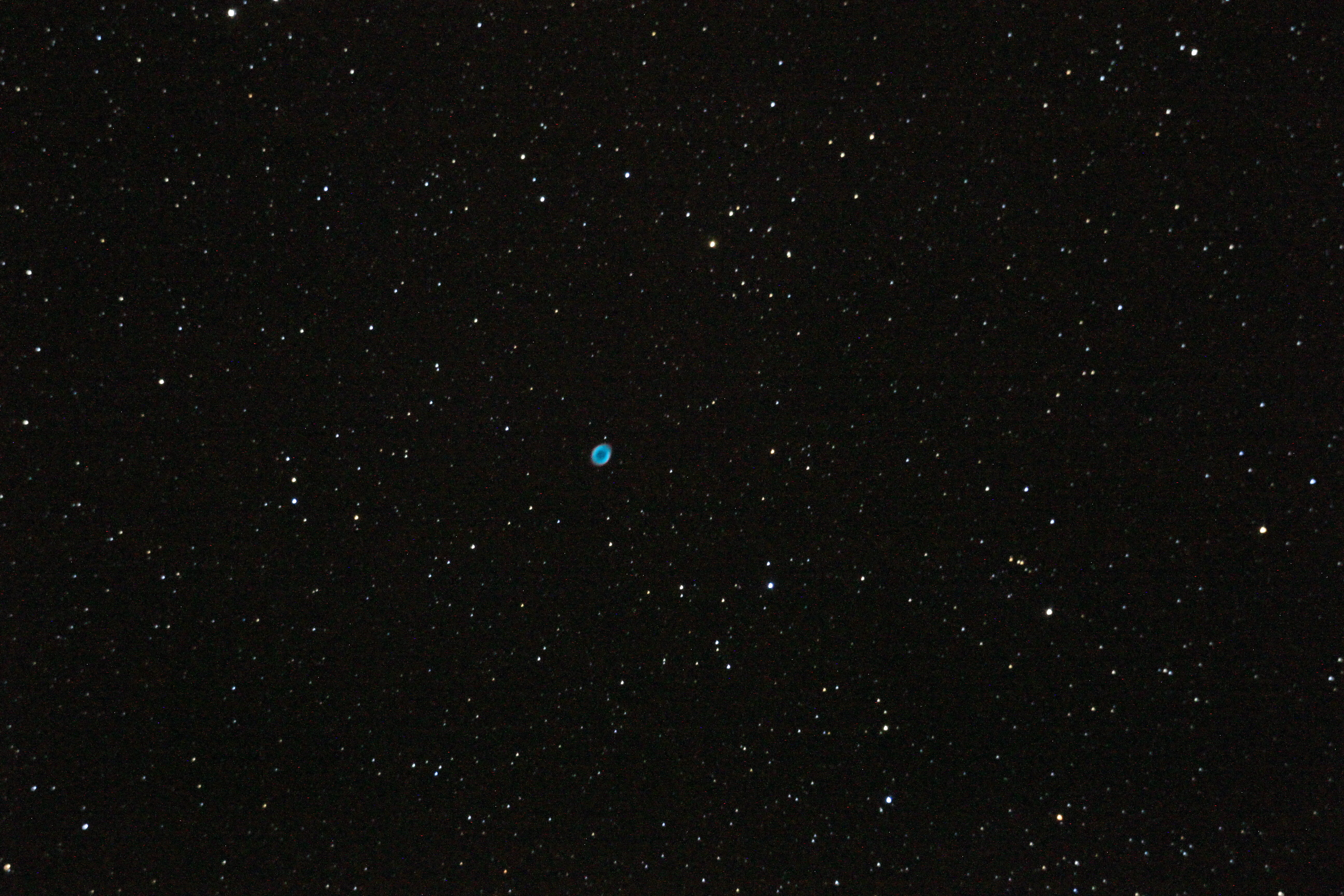

Je vous mets ici quelques photos réalisées dimanche et hier soir pour que vous puissiez vous faire un avis.

Ton CP est pas mal dans ces circonstances. Y'a peut etre moyen de gratter un peu sur la qualité de mise en station (ça viendra avec l'expérience) mais avec 1000mm c'est de toutes manières pas possible de poser 5mm sans autoguidage avec une eq6. J'ai fait du 5min sans guidage avec 500mm sur cette monture y'a quelques années, j'avais en général déjà 1/3 de déchets c'est pour dire. Ca ne veut pas dire qu'il faut ajouter direct le guidage à ton matos, je pense que t'as d'autres priorités (réglages, traitement, ...) et que dans l'immédiat tu peux continuer avec des poses d'une minute, ça te donnera déjà de quoi bosser.

T'as deux jours de pratique en one shot et tu te compares déjà a des photographes expérimentés... Aller accroche toi pour la suite, y'a pas de raisons que tu ne progresses pas :)

Oui Popov, ce sont des one shots. 3200 ISO et 15 à 30s de pose selon les photos.
Comme Tonyryu me l'a conseillé ici, je teste un peu Siril en ce moment. Je fais des séries de photos de la voie lactée, simplement au reflex 18mm et ouverture à 3.5. Je tâtonne pas mal aussi, notamment pour la mise au point de nuit :-/ Mais malgré tout j'arrive à obtenir des photos sympa :-)
Le 23/09/2021 à 11:04, popov a dit :
bon celles ci sont trop longues, tu as du vouloir plus de lumière mais du coup ça encaisse aussi plus de turbu
Avec Siril je fais entre 25 et 100 de brutes, 20 ou 25 Darks et autant d'Offsets (mais pas de Flats). Pour les traiter, j'ai trouvé un script (OCS_Preprocessing_WithoutFlat) qui traite et empile les photos sans flats. Généralement je fais des poses de 17 à 25 secondes en 1600 ISO (j'essaie de diminuer le bruit). Mais d'après ce que tu dis, il vaudrait mieux diminuer considérable le temps de pose et augmenter le nombre de clichés ? Tu préconiserais quel temps de pose, ISO, nombre de brutes et DO (sans le F ;-) ) ?
