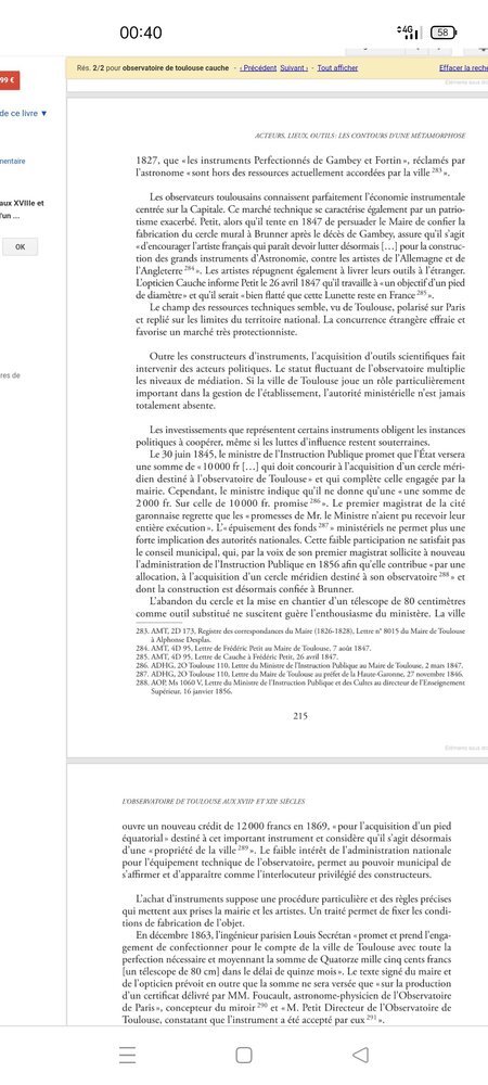

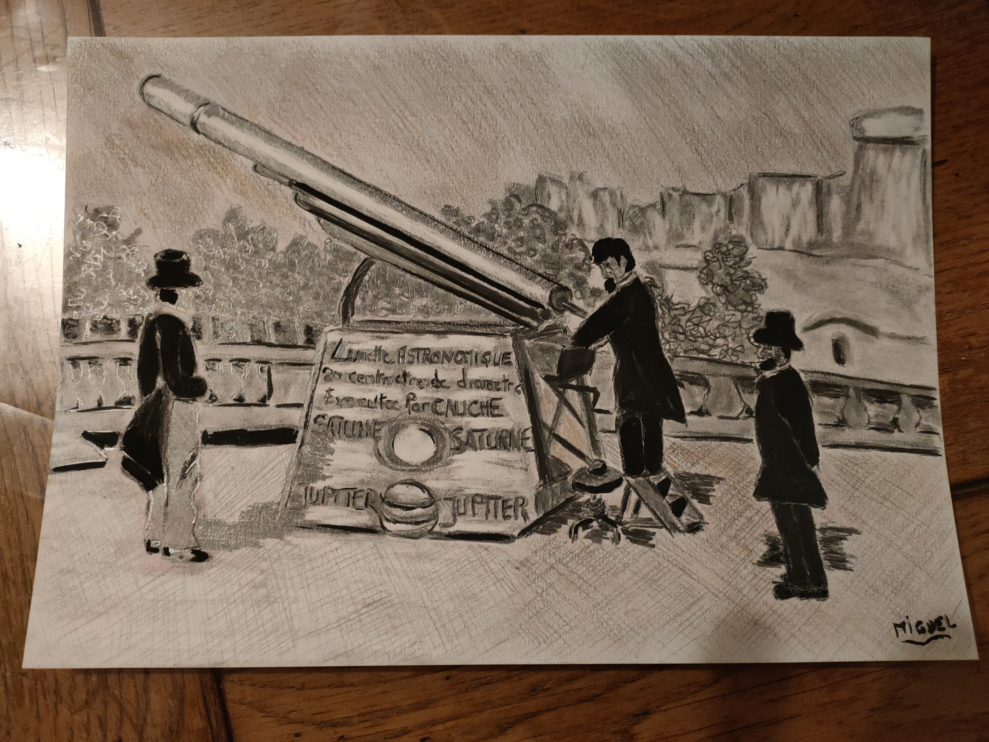

Quelques petites précisions, sur cette lunette et son auteur "l'artiste" comme ils étaient appelé (les opticiens) a l'époque.
Pour ceux qui on suivi le truc, cette lunette est de Francois Cauche (1803-décès inconnu) et non pas de Robert Aglaé Cauchoix, comme je l'ais cru au début.
Pour dater cette lunette ;
Je n'ais pas trouvé trace de François Cauche après 1852 (trace de ses lunette oui, trace de lui, non)
Il aurait peut-être immigré en Algérie en 1852
Ci c'est le cas, cette lunette aurait été fabriqué avant 1852, ce qui lui ferais 170 ans minimum.
Ça expliquerait aussi peut-être la date de décès inconnu
Un fait intéressant que j'ai découvert en faisant des recherches, ça reste assez anecdotique, quoi que, en rapport avec mon sujet.

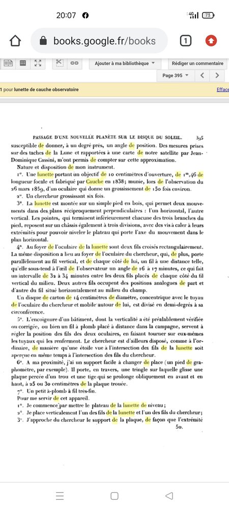

Il avait fait construire un observatoire sur sa maison.
L'observation qui mena a cette lettre, a été faite avec une lunette de Cauche.
Une lunette en mensuration, proche de la mienne

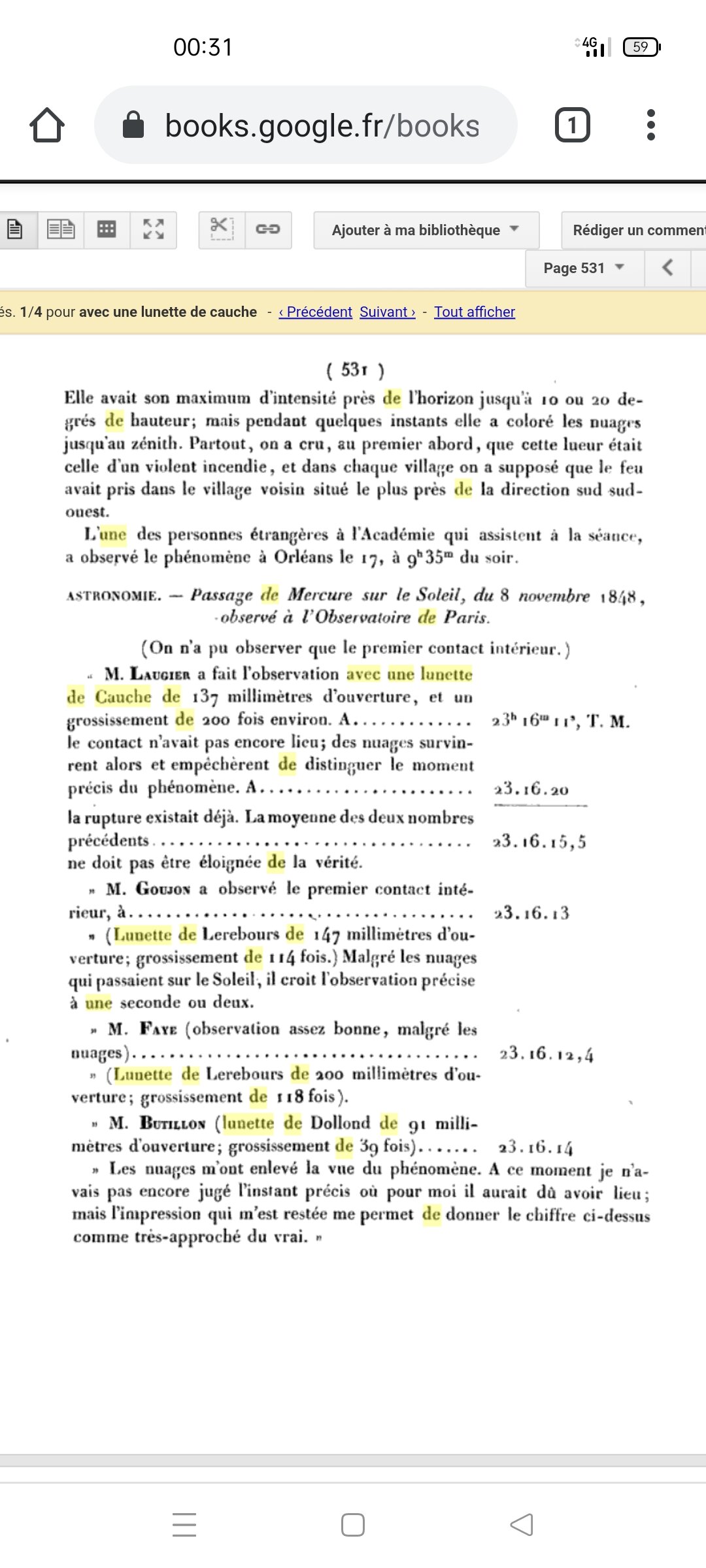

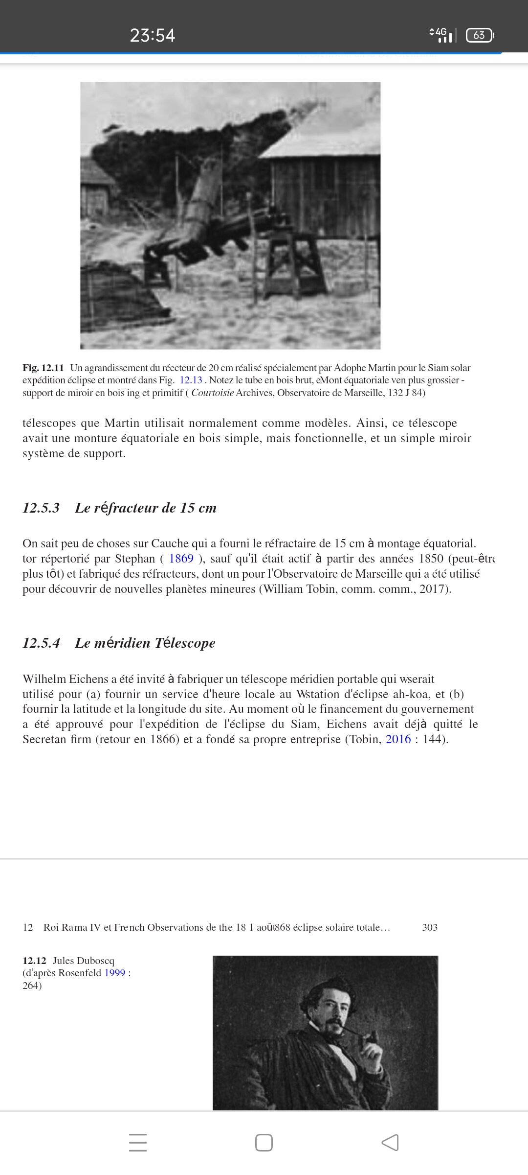

Un rapport sur les instrument emporté en Thaïlande (Siam) lors d'une expédition pour l’éclipse solaire de 1868.
Une lunette de Cauche de 15 cm
Ici une lunette de Cauche de 137mm a 200x lors du transit de mercure du 8 novembre 1848

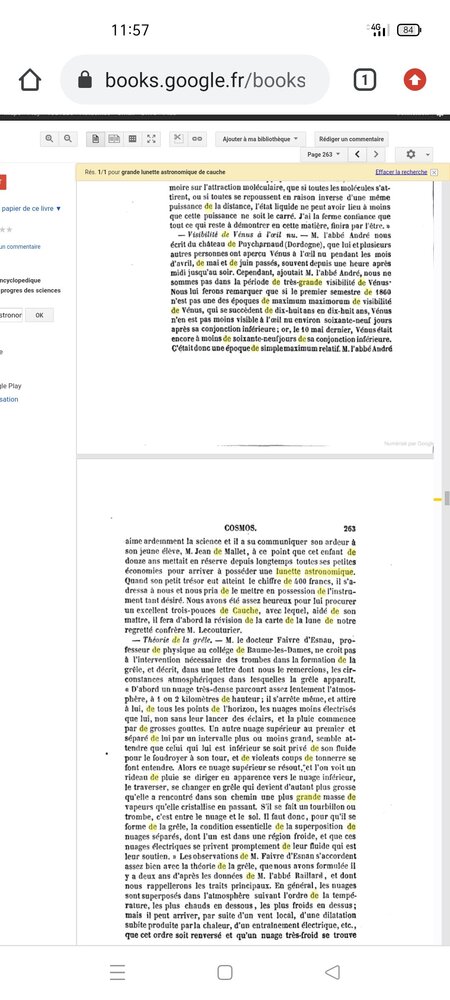

Francois Cauche et aussi mentionné dans "les merveilles celestes" de camille flammarion.
Mais, je ne possède pas le livre.

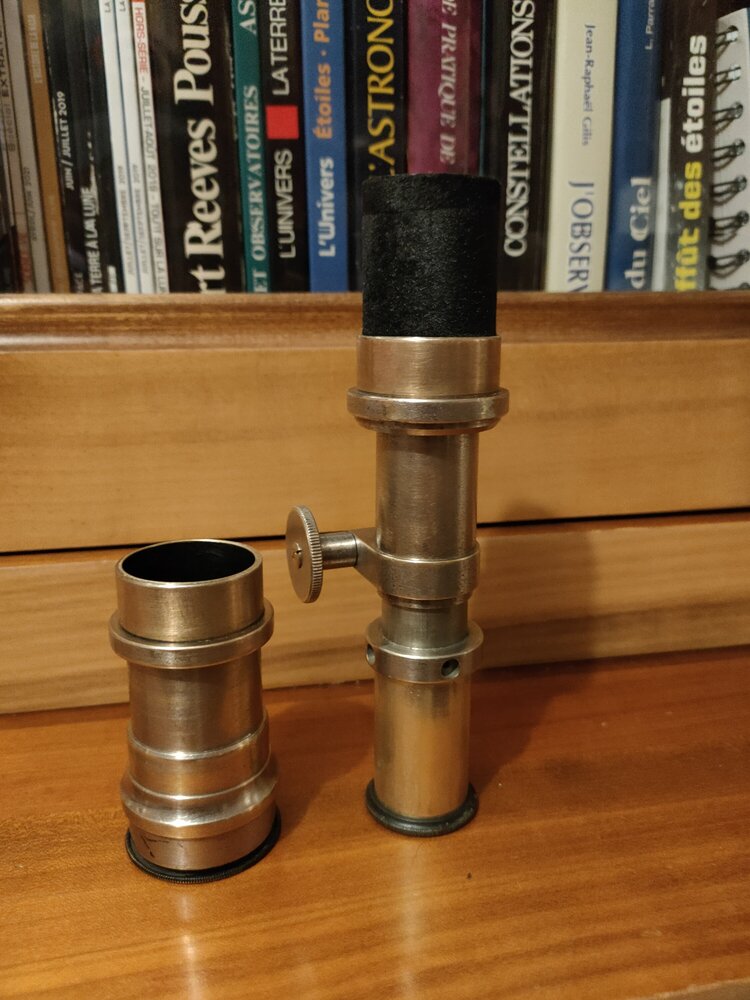

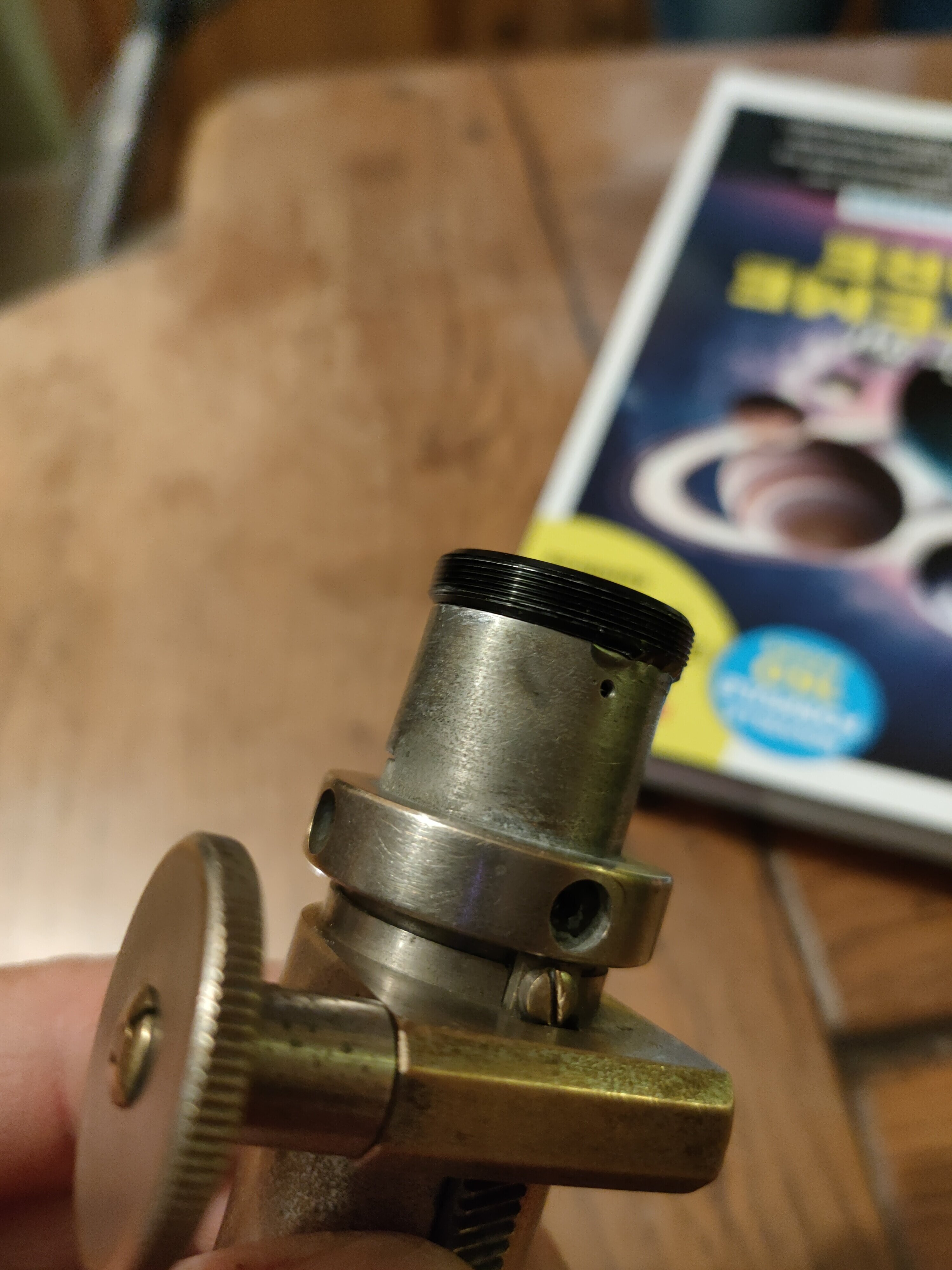

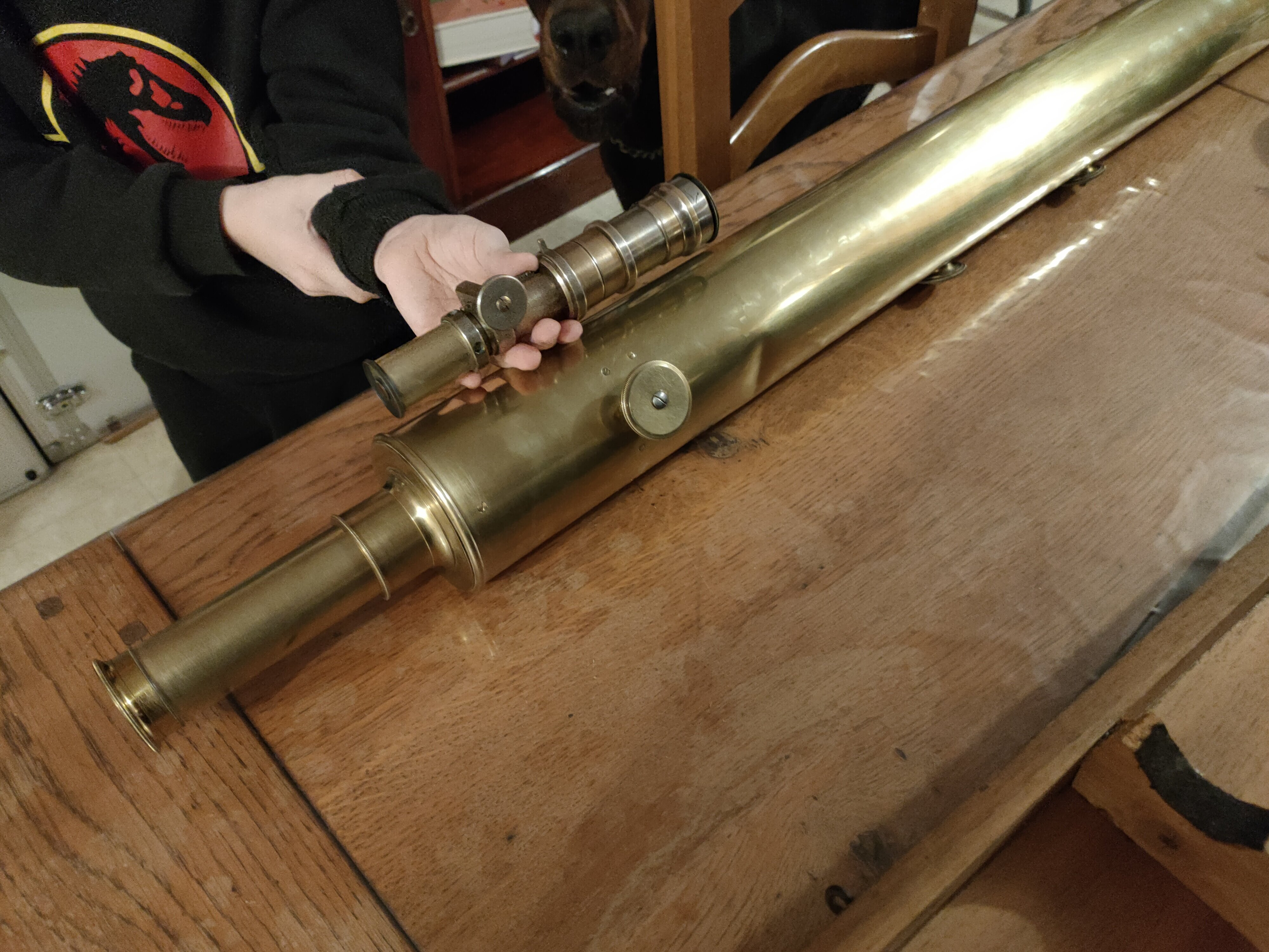

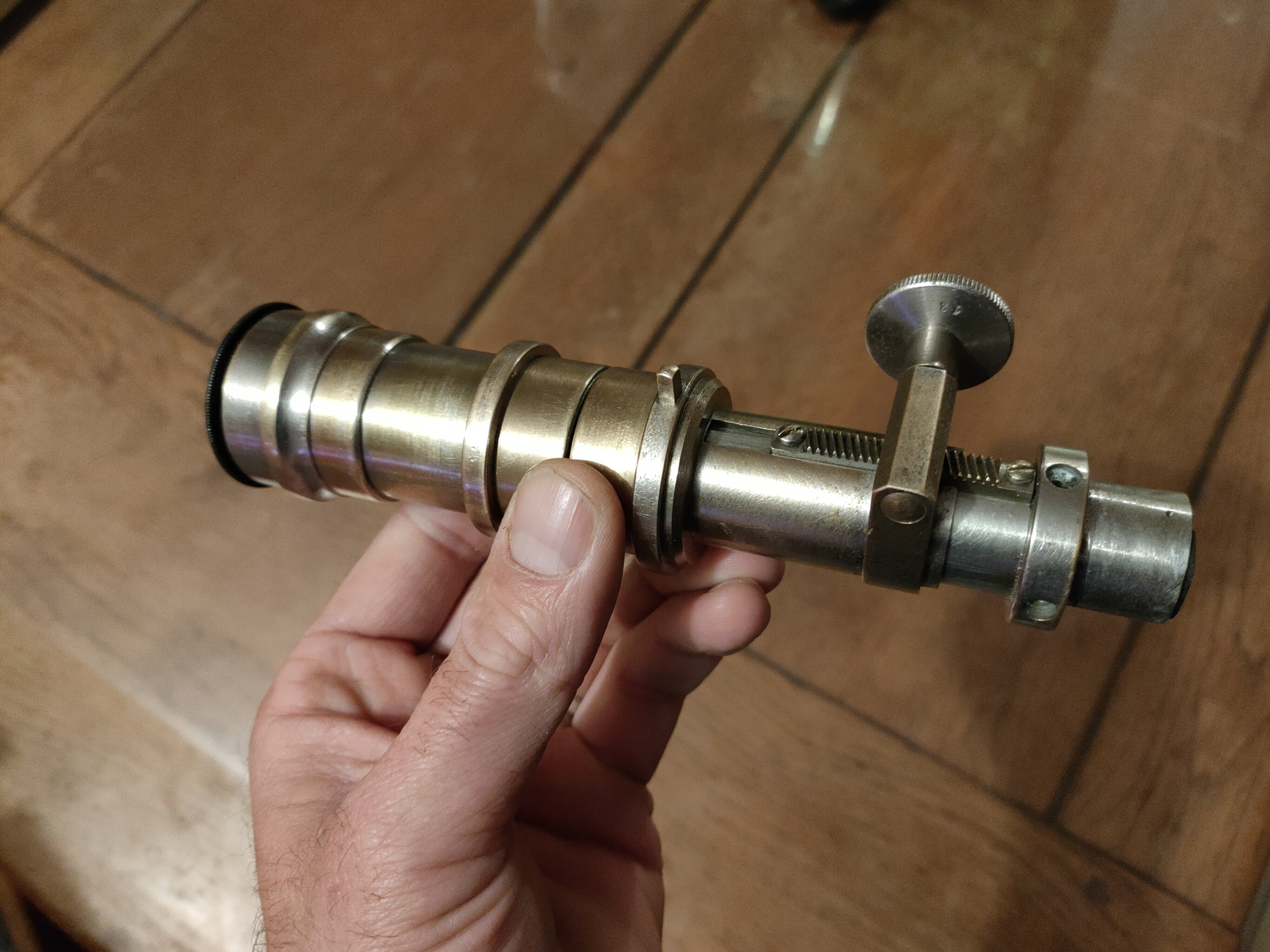

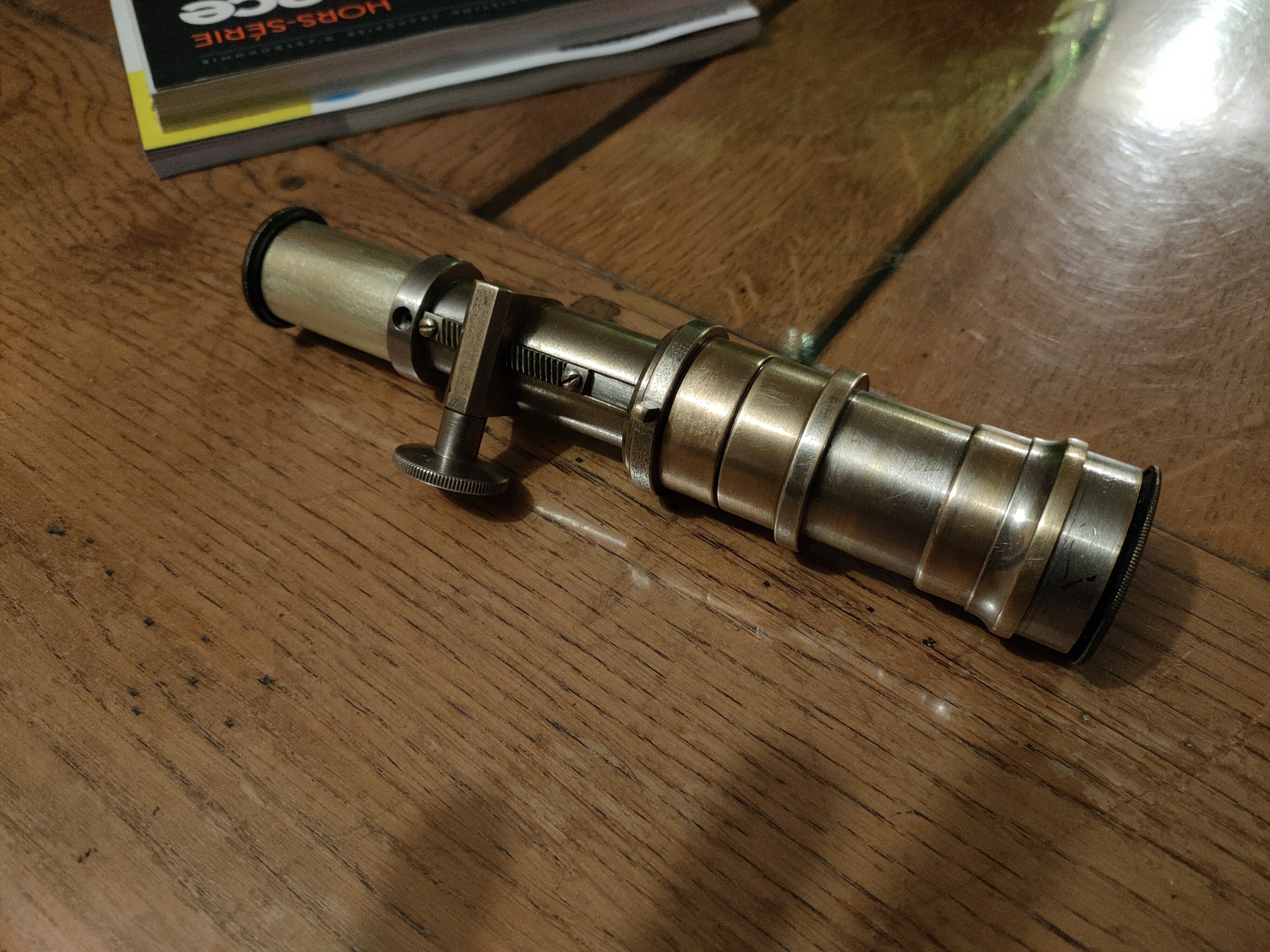

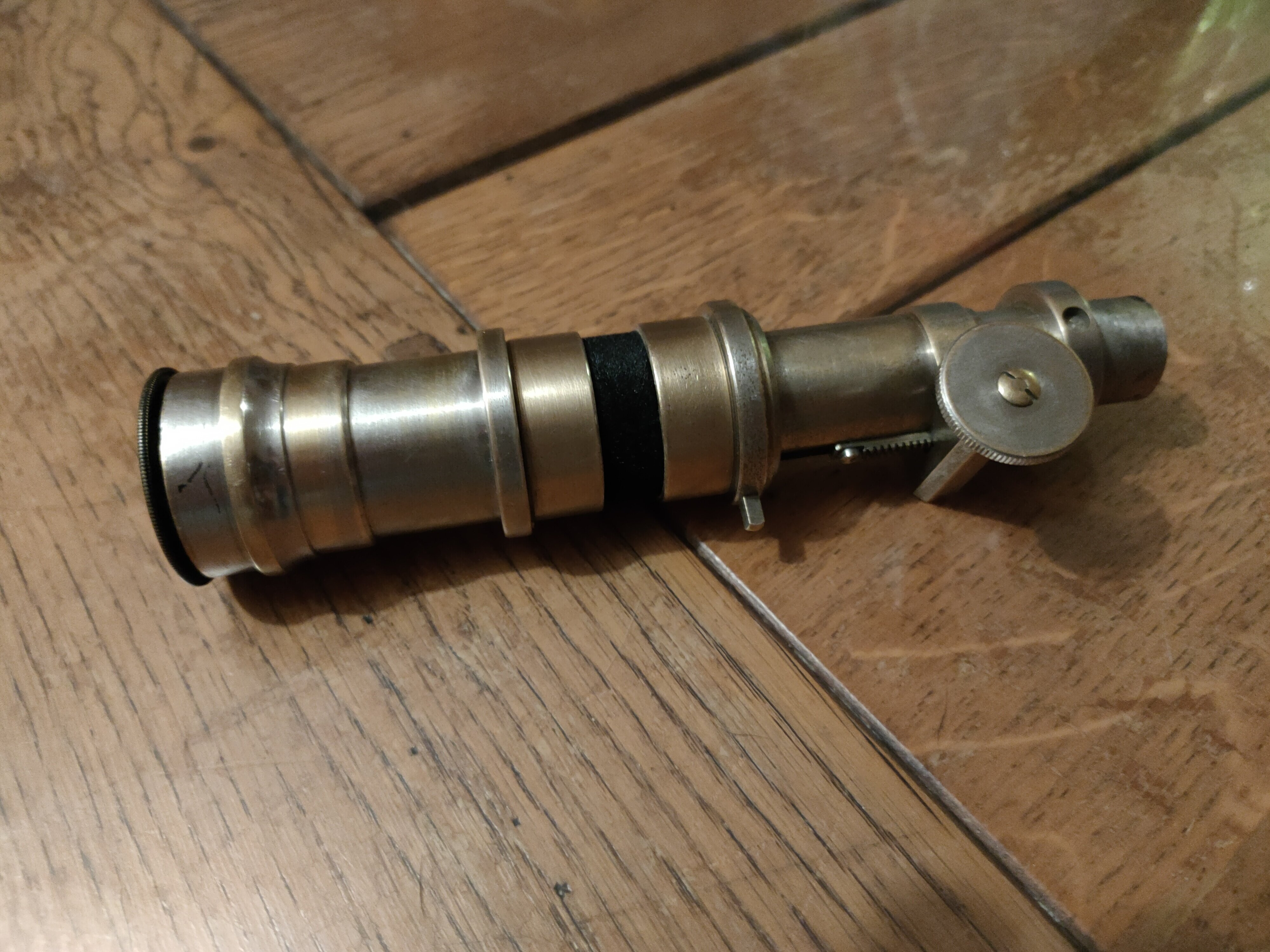

Fabrication d'un petit chercheur avec des pièces de recup.
Je verrais une fois installé, ci ca rend bien ou non, sinon, ca sera sans chercheur.

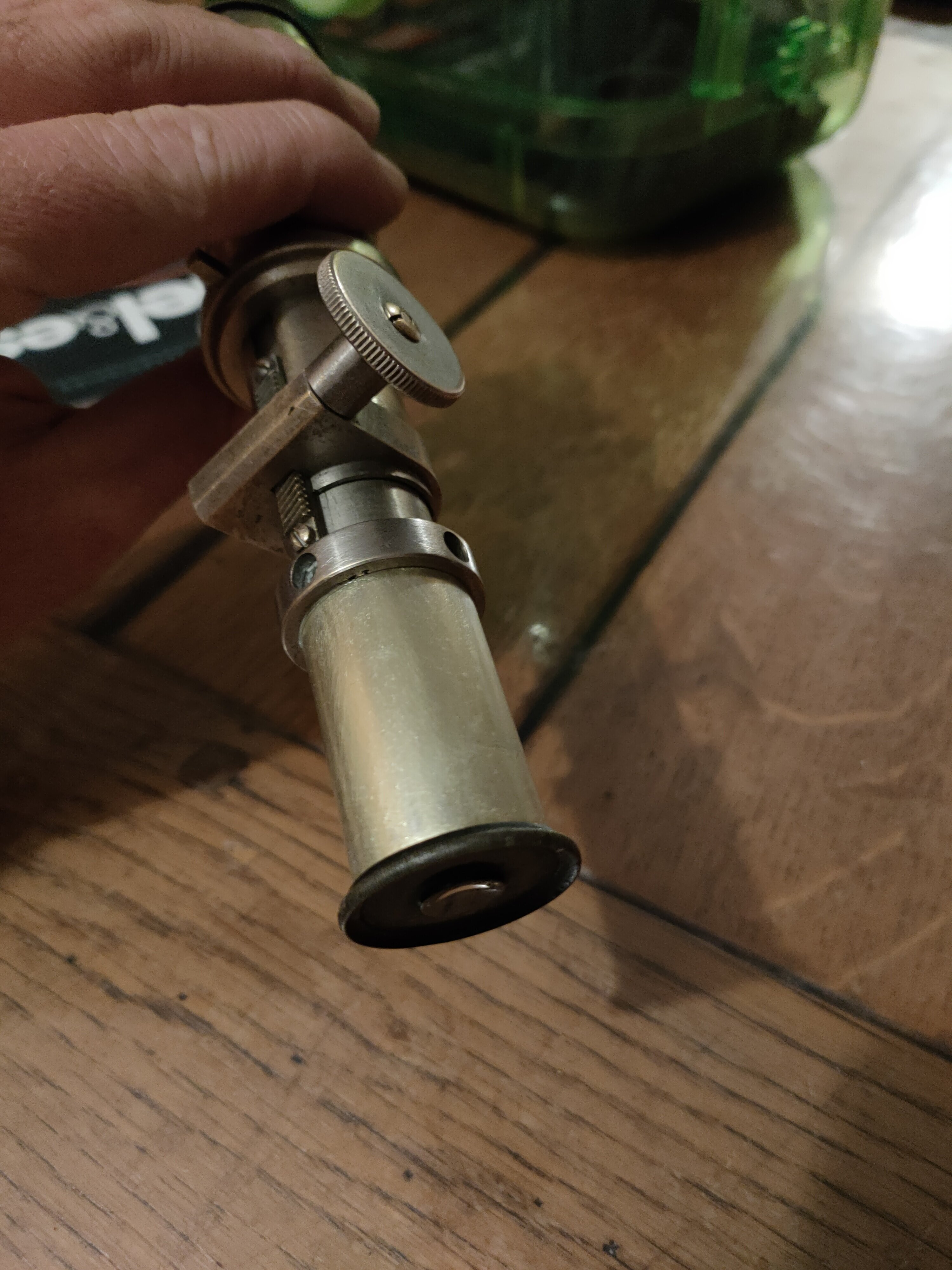

J'ai coupé un corps de lunette de théodolite, pour pouvoir focaliser avec une lentille de chercheur 6x30 qui trainait.
Les 2 morceaux s'accouplent par un tube interne que j'ai installé, par glissement/fixé d'un coté, pour pouvoir nettoyer l'optique qui elle est condamnée.
Je l'installerai crémaillère vers le haut, pour un plus beau rendu.
Reste a trouvé les lentilles qui vont aller au bout pour l'oculaire.
Et reste a savoir comment je vais le fixer sur la lunette.

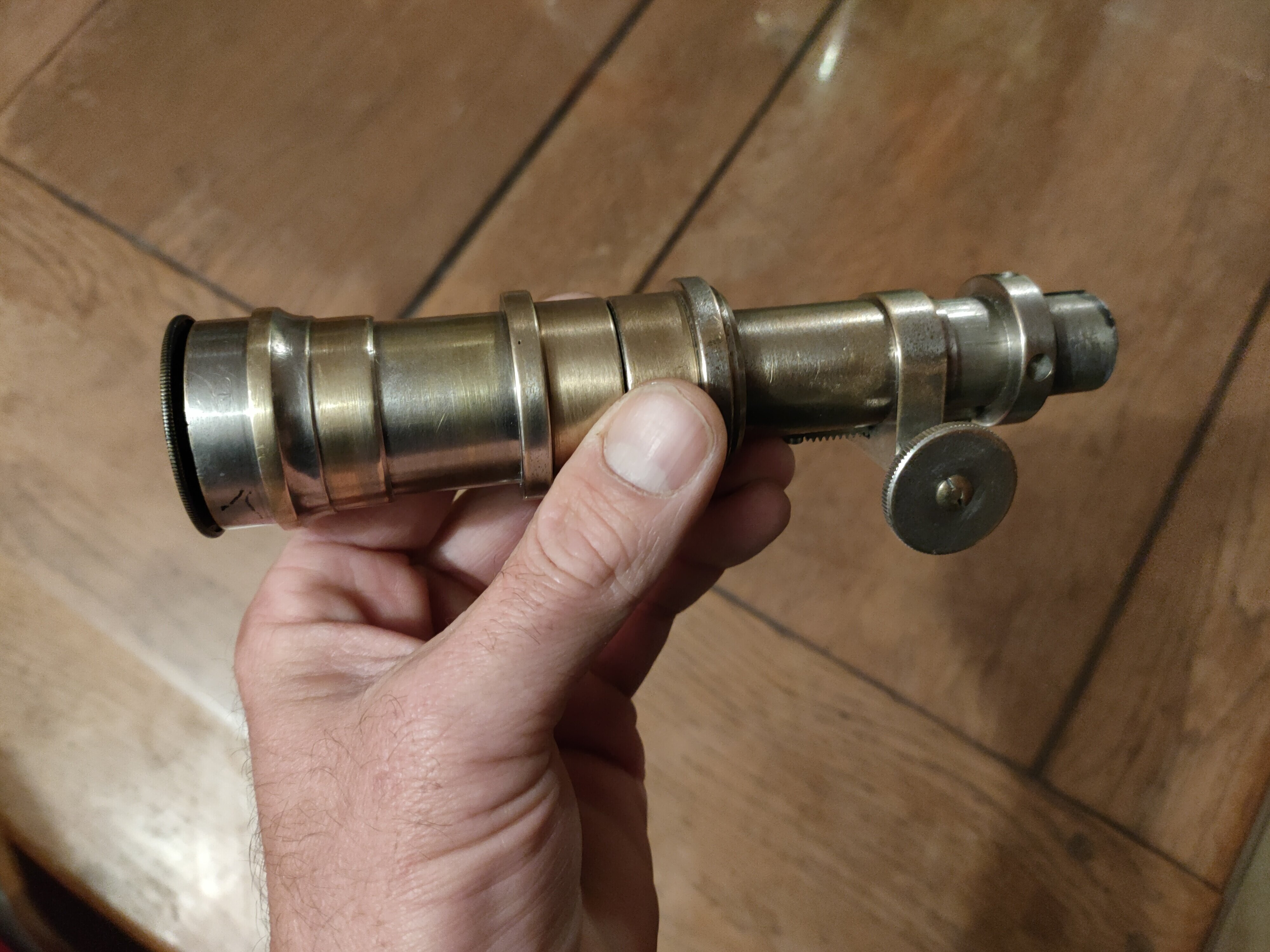

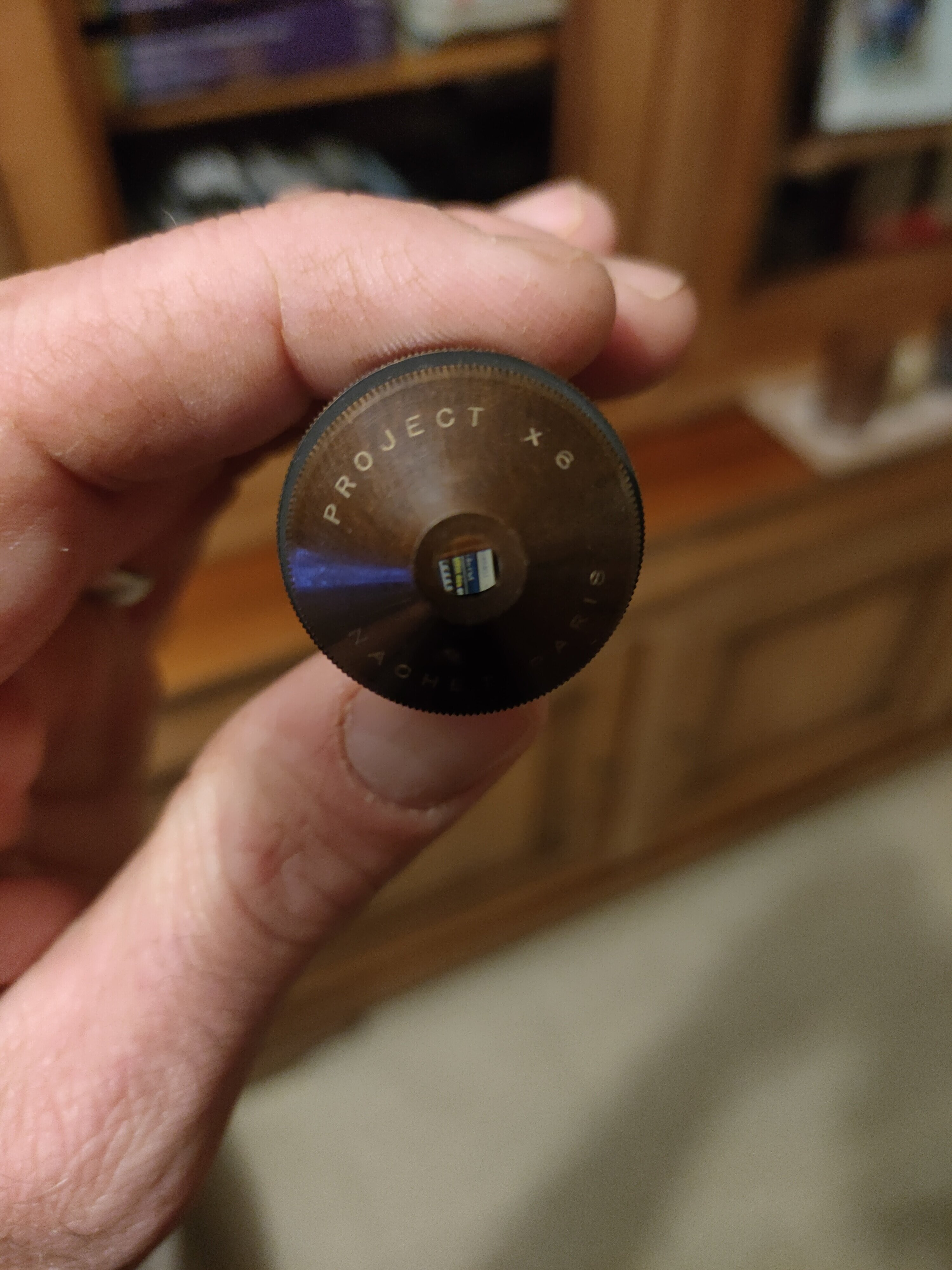

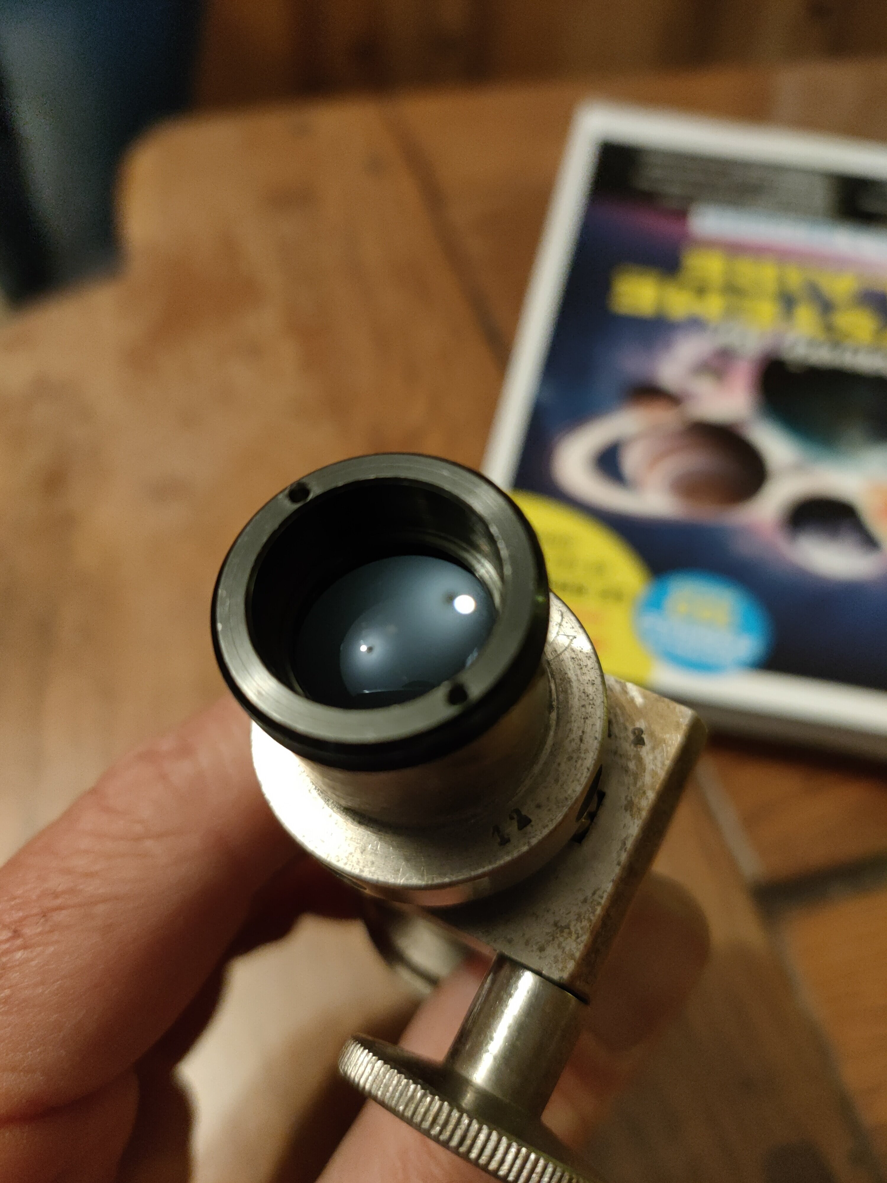

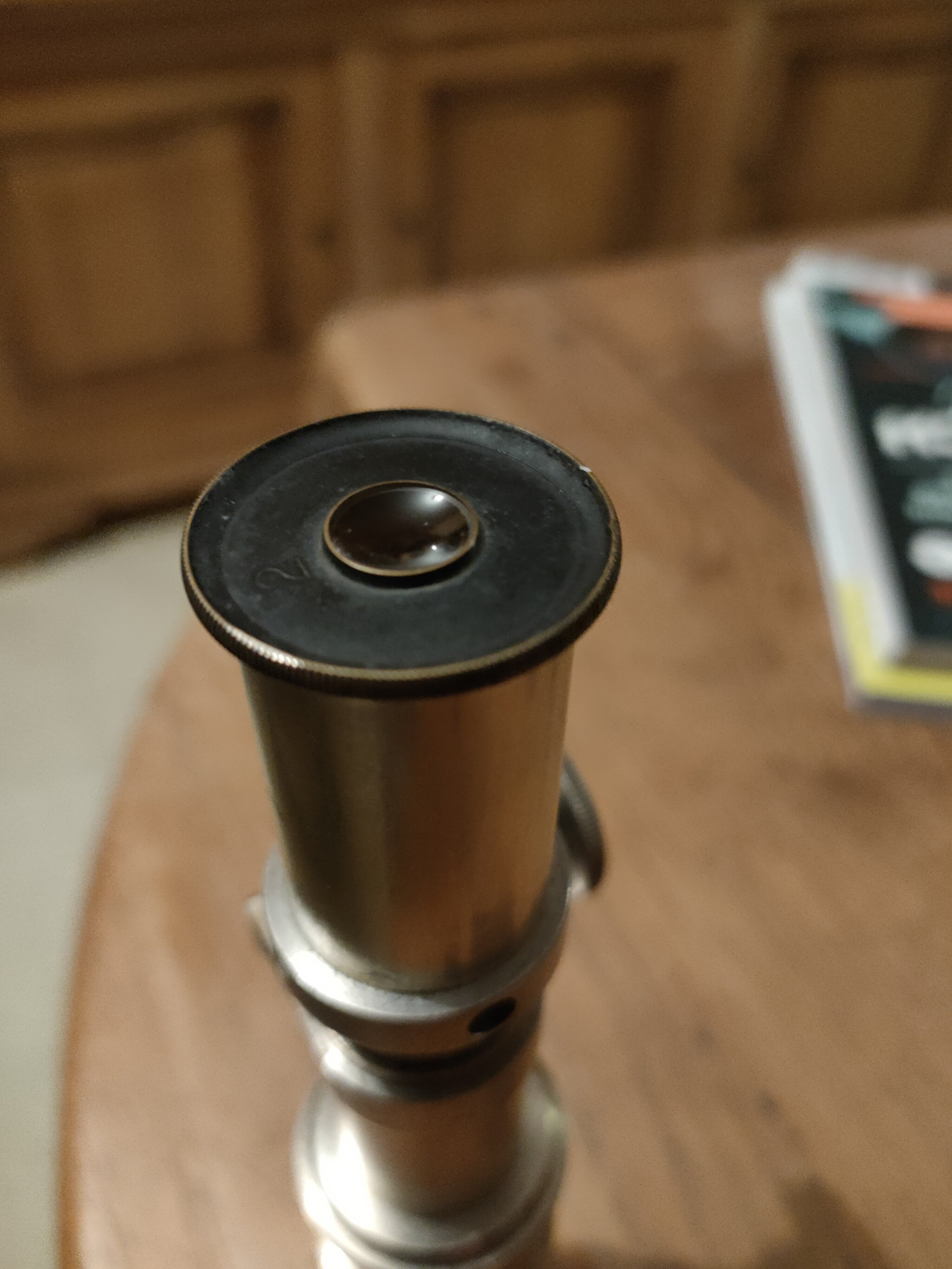

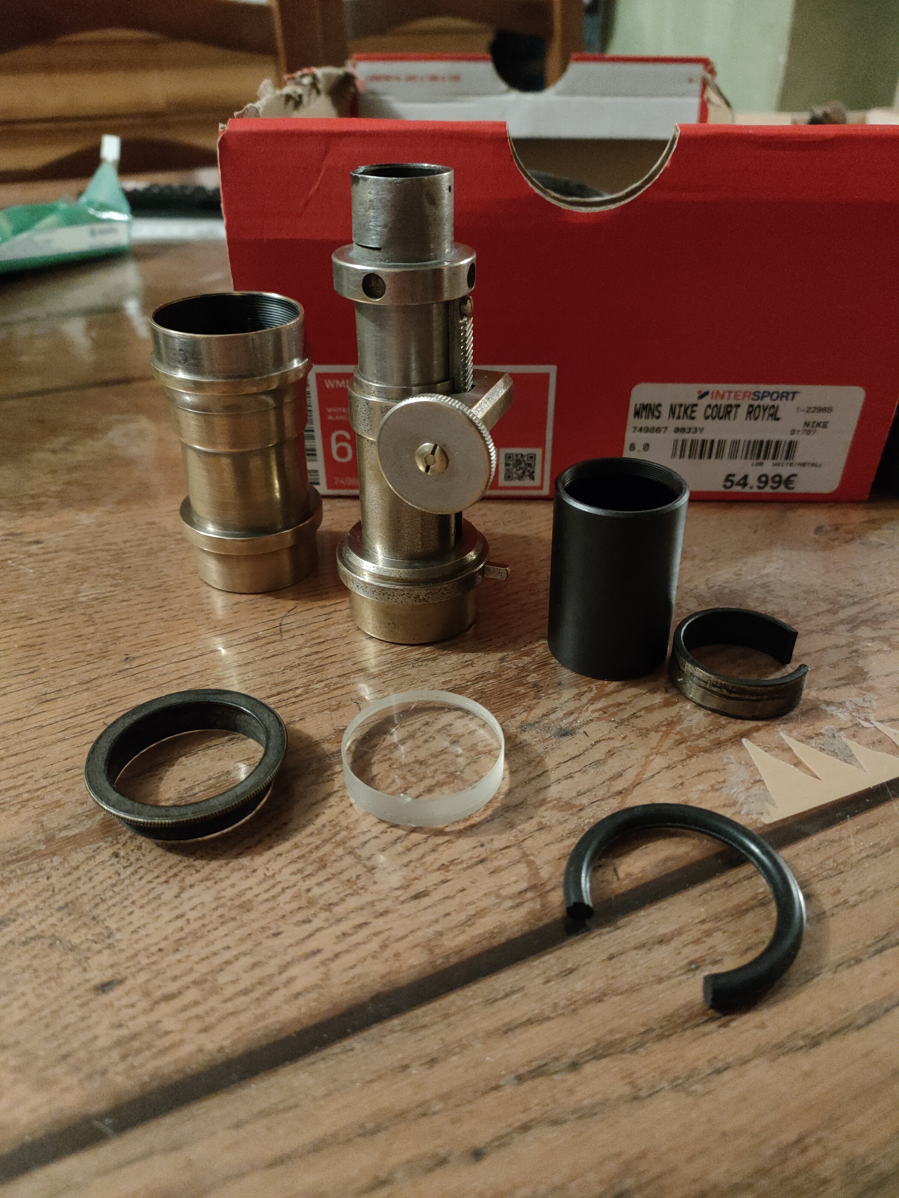

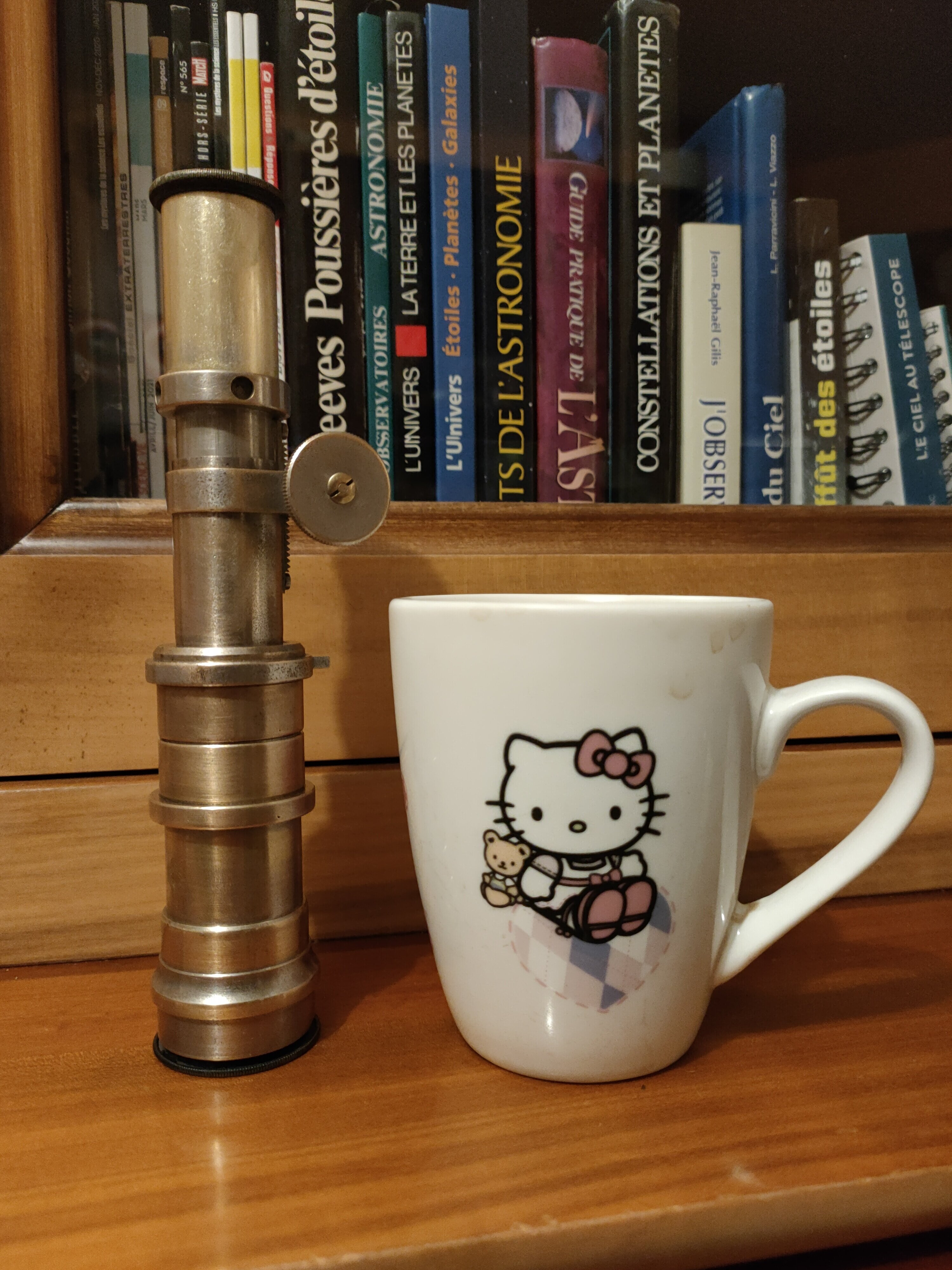

Finalisation de mon chercheur
Je suis plutot contant du résultat, c'est ce que j'avais visualisé.

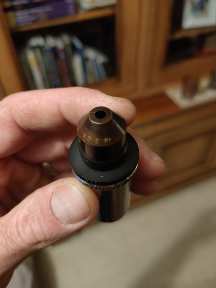

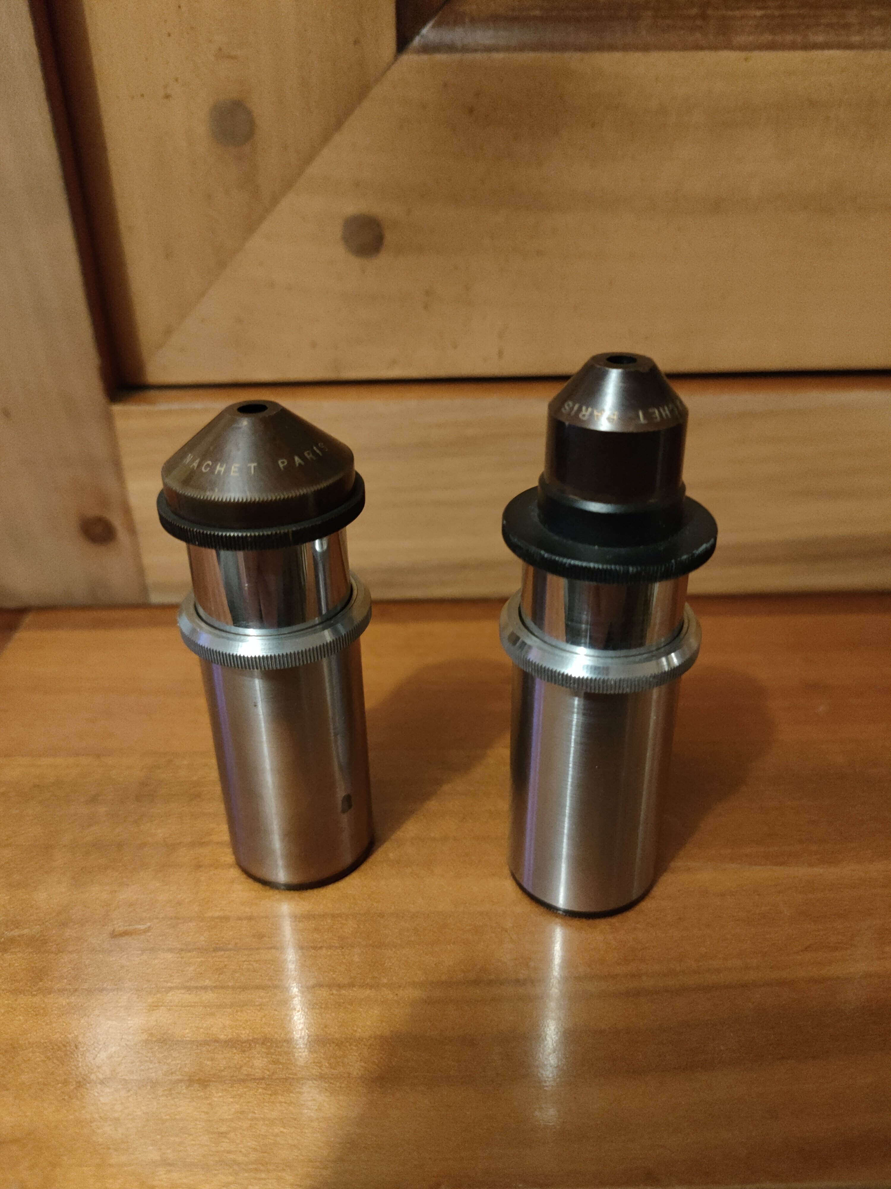

Pour l'oculaire j'ai pris la lentille de champs d'un Pzo 10x que j'ai inversé.
Fixé directement sur le tube de crémaillère.
Pour la lentille d'oeil j'ai pris celle ainsi que son corps, d'un vieille oculaire 24.5 équivalent 40mm.

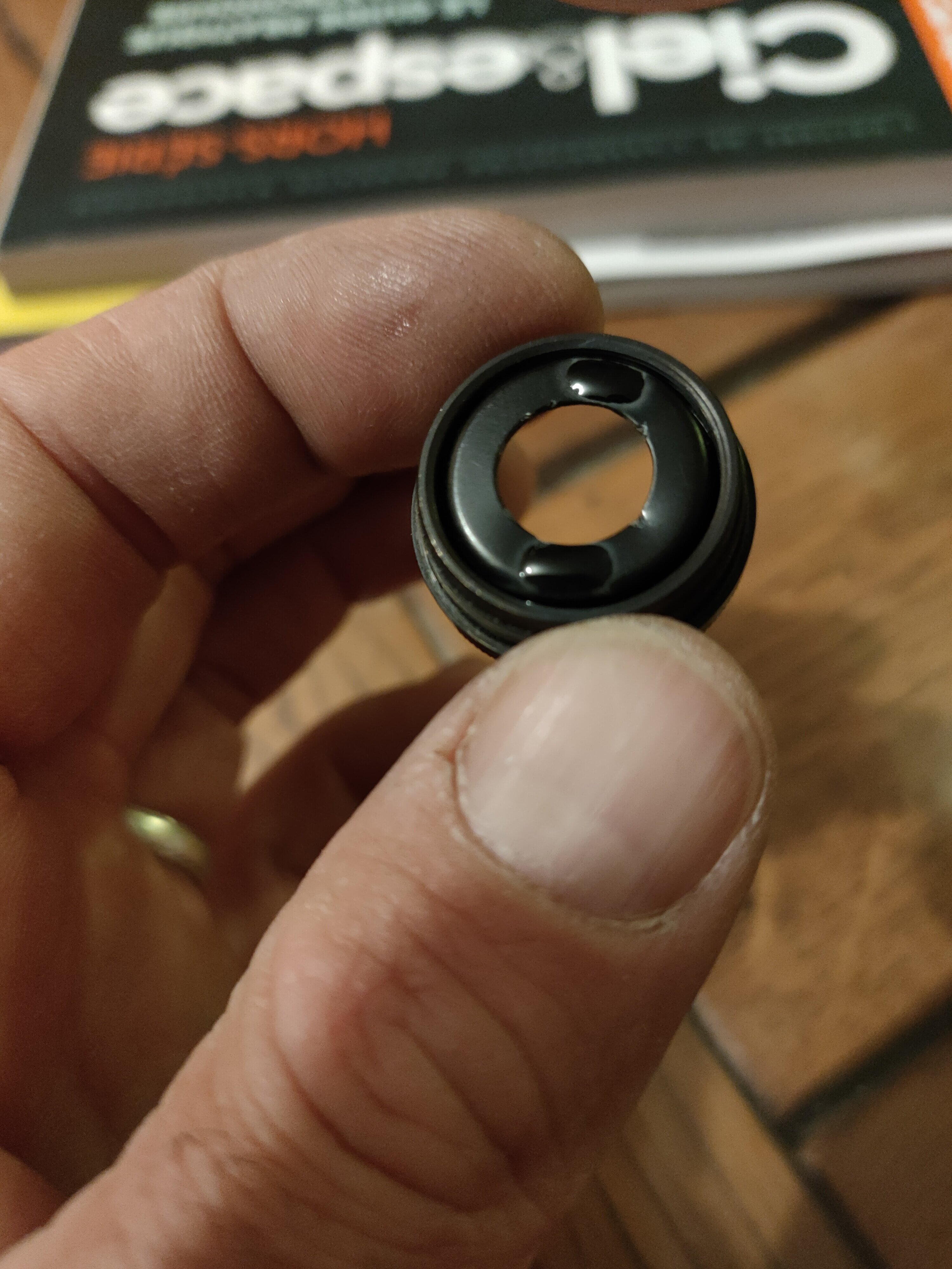

J'ai rajouté une bafle au milieu du chercheur.
Résultat : je dirais 3x , mise au point de 1m50 a l'infini.
Piqué et contraste au rdv.
Seul l'intérieure de la bafle  est en metal peu noble, le reste est 99% de laiton 0.8 % de velours 0.2 % de glue 😁

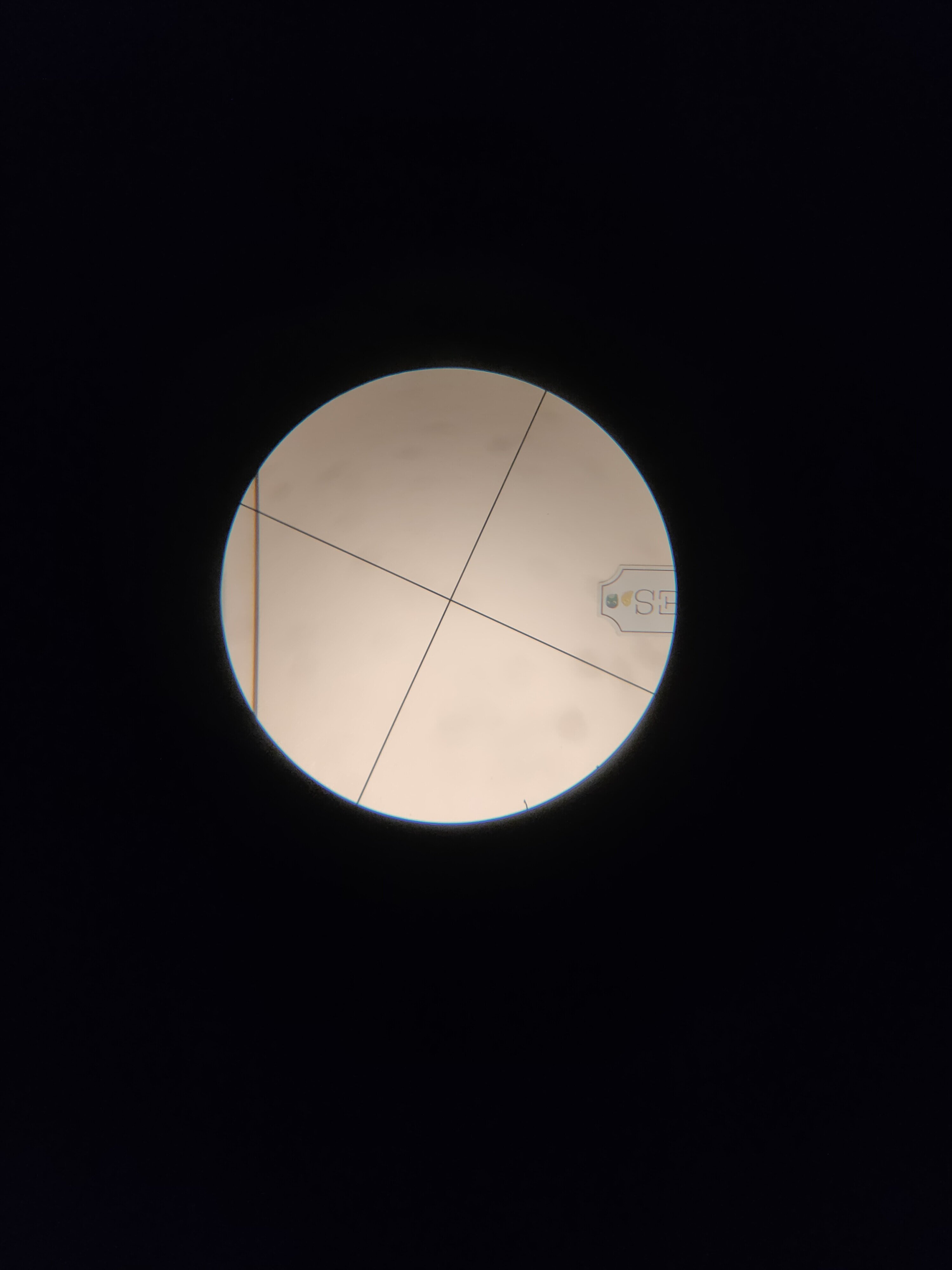

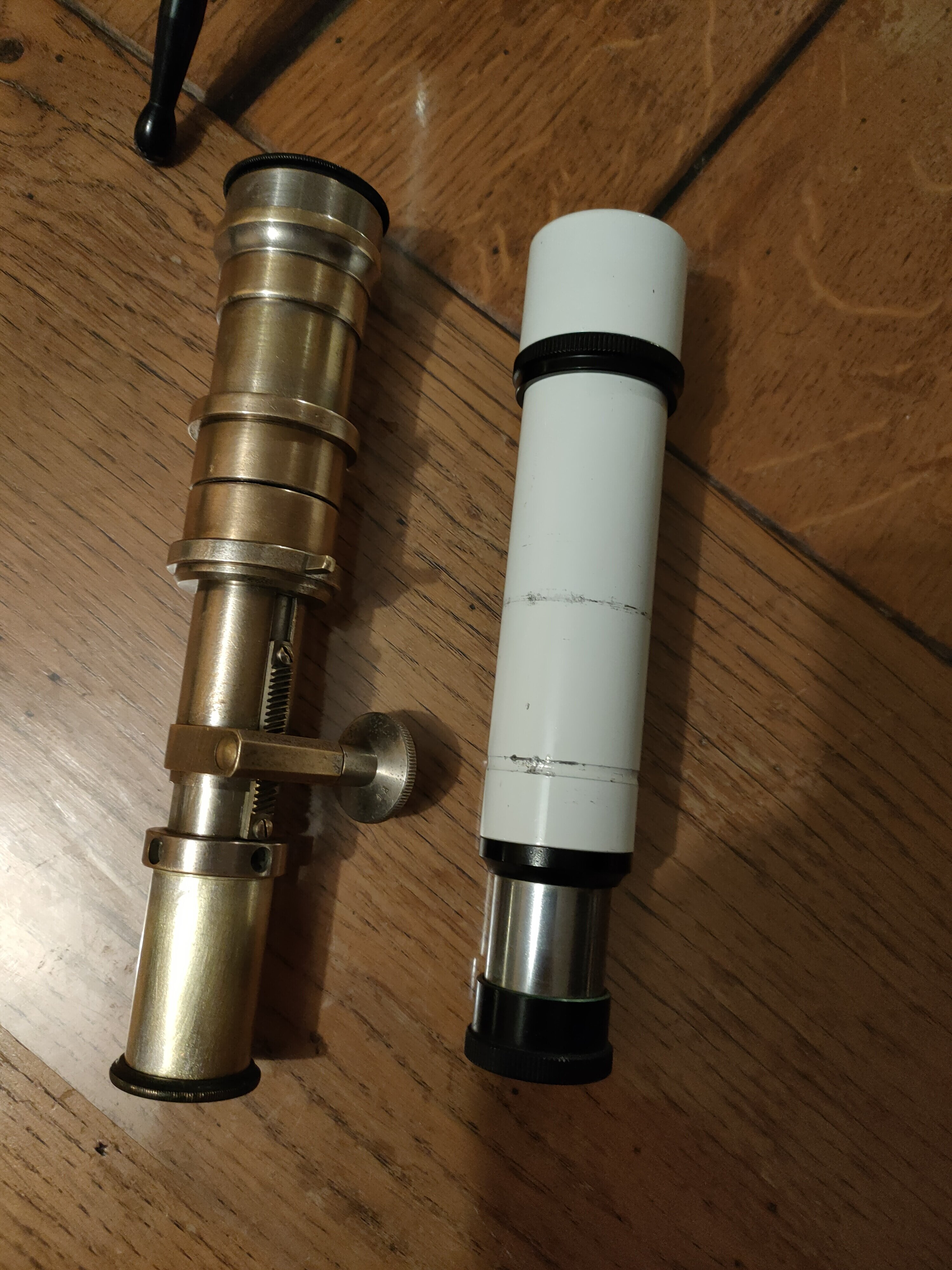

Comparaison avec le chercheur Royal 6x30
Cote cote
Lune
(le Royal a un réticule)
Toilette 😁
Bord de champs

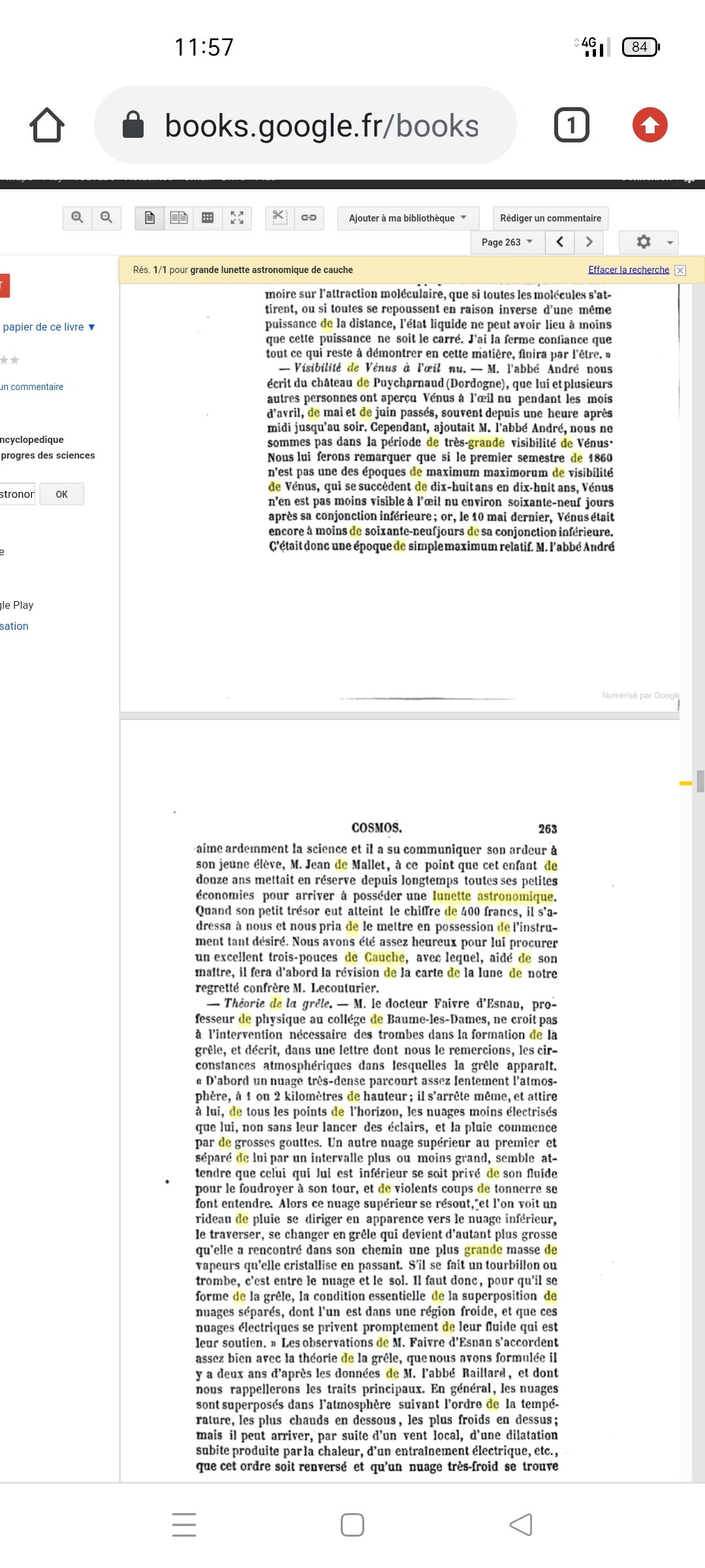

Pour couronner le tout sur la recherche de l'auteur, de cette optique (il y a beaucoup de chance que cette lunette n'ais pas été assemblée par lui même, car son nom aurait eté signé sur le début du tube, les optiques ont été acheté chez lui, et le tube ailleurs je pense).
Un explorateur français porte le meme nom François Cauche, en tapant se nom sur internet, on tombe sur l'explorateur Rouennais, ce qui peu rendre la recherche plus difficile.

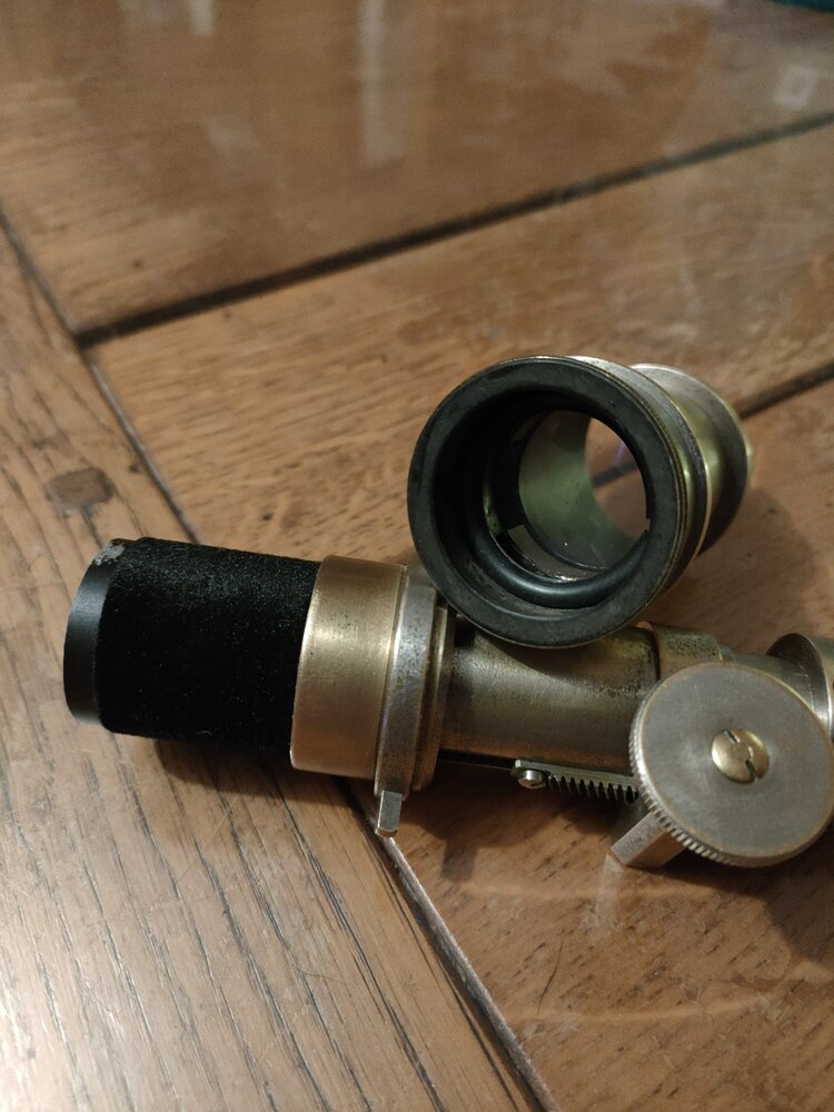

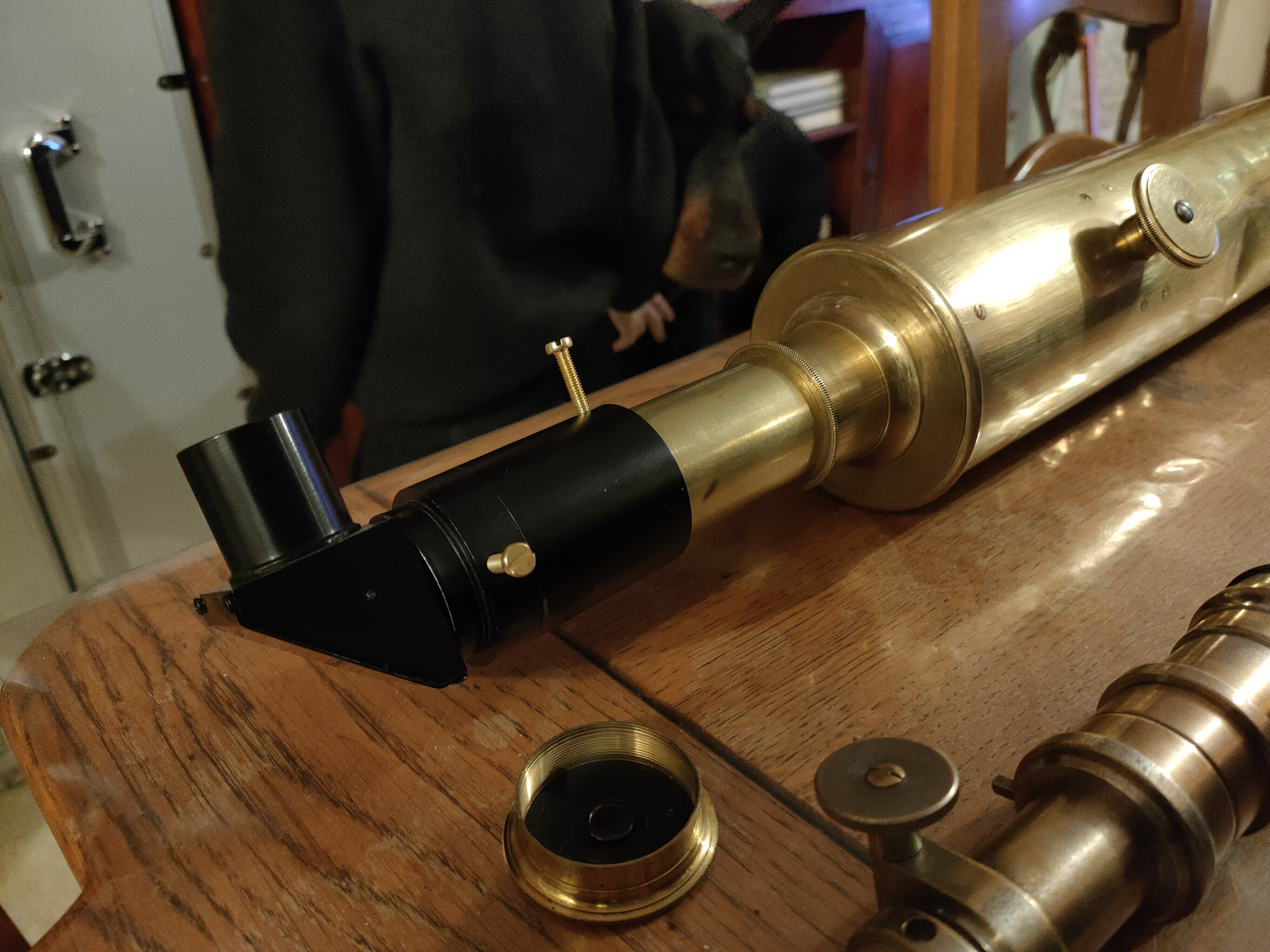

L'adaptateur 24.5.
Un peu de velours a l'intérieur pour combler le jeux, et une bride de serrage suffit.
C'est aligné naturellement sans le moindre réglage.
Simulation avec le chercheur.
Pas de doutes, ca va claquer.
Reste que, un système de guidage d'époques est pour ainsi dire impossible a trouver, alors il va falloir réfléchir .

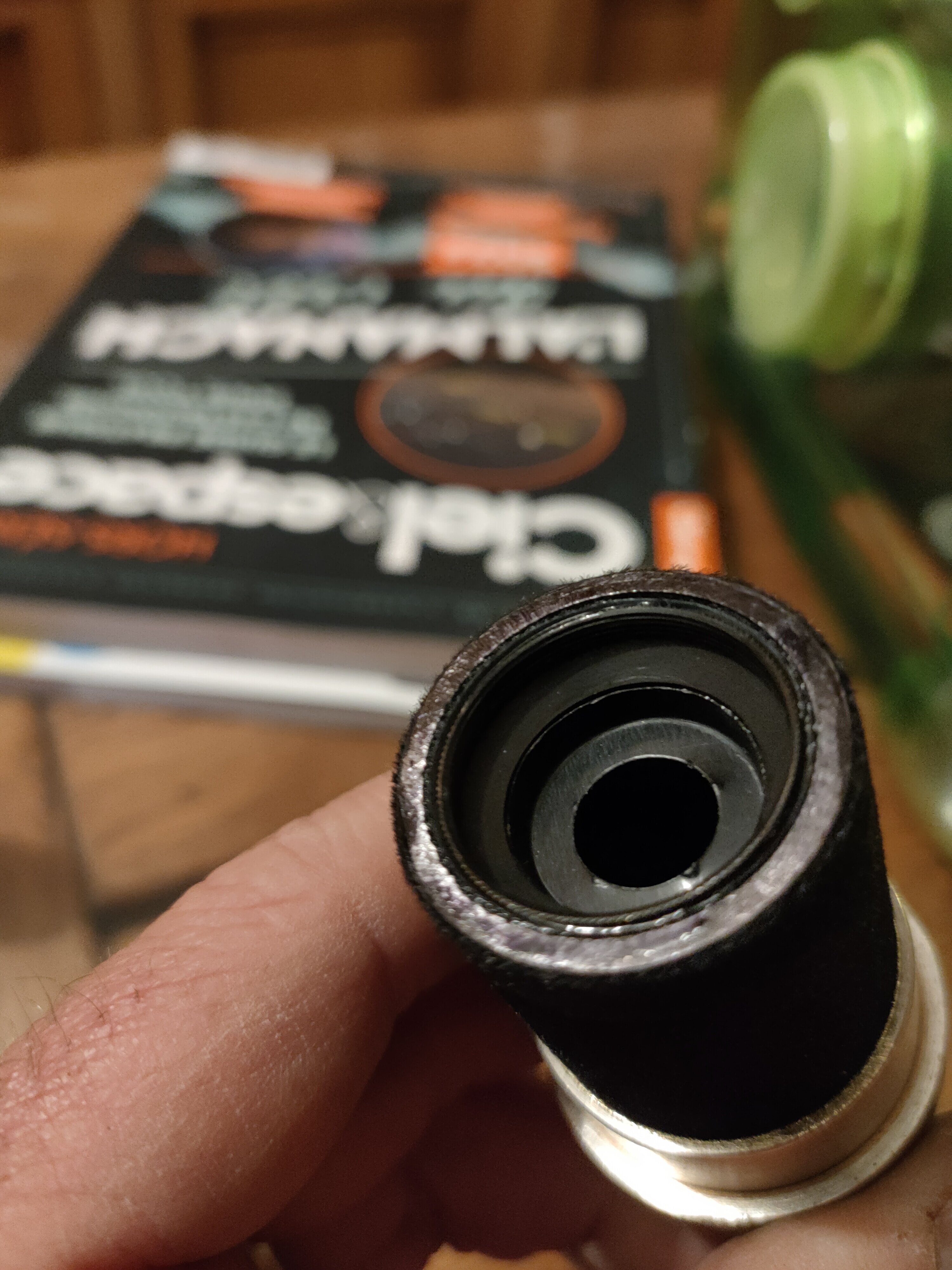

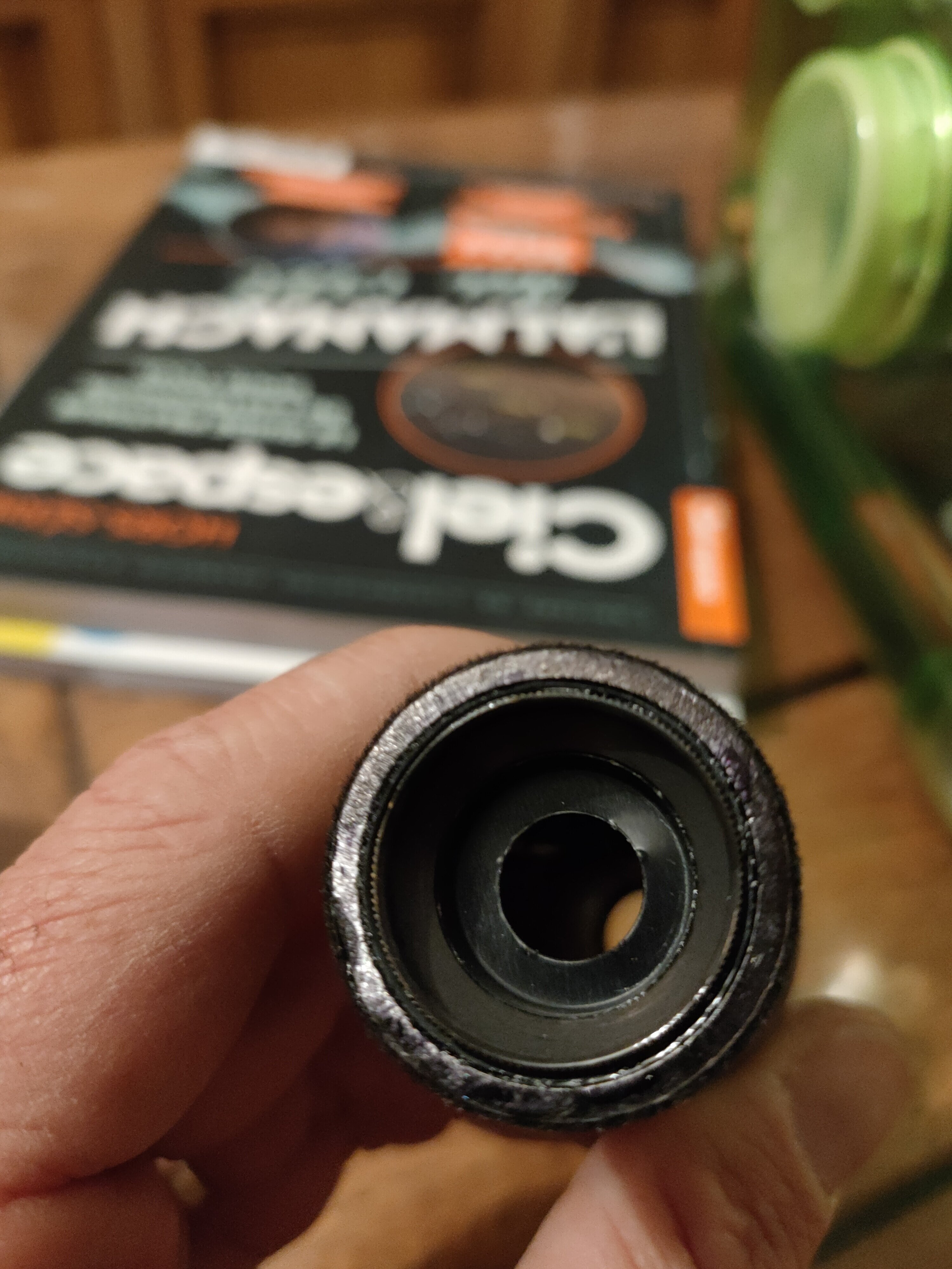

Salut Jorris,
J'ai une question de candide à te poser.
Si j'ai bien compris cela fait office de diaphragme.
Dans ma Grégoire, j'ai vu qu'a l'intérieur du tube, il y a deux série de comment dire, deux "anneaux" deux "cercles", qui se succèdent dans le corps du tube, et j'ai vu la même chose à l'intérieur du tube allonge.
Est-ce cela les bafles ou cela n'a rien à voir ???

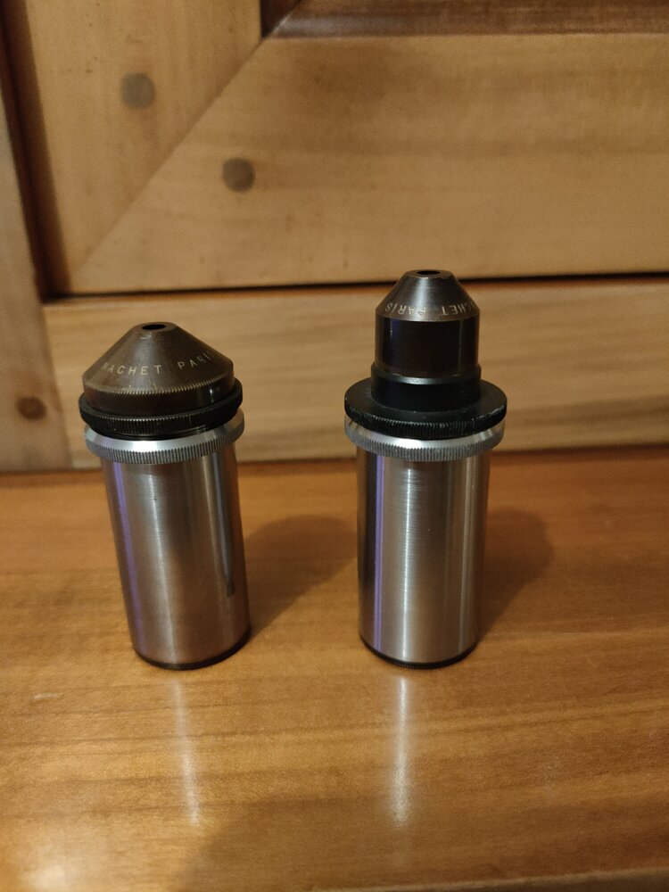

2 Oculaires, qui pourrait être assez intéressant pour nos vieilles longues lunette.
Je vais en passé un a @JonathanGrégoire il pourra expérimentér également.
Des Nachet projection x6 et x 3.
Les oculaires ont un bon tôt de contraste.
j'ai enlevé les bafle sur les 2 et passé le marqueurs noir, pour minimiser les réflexions.
On gagne beaucoup de champs sans les bafles, même ci l'un des 2 (le x6) devient mou sur les bord une fois que le champs n'est plus délimiter par la bafles.
Le x3 reste correct sur les bord.
Les 2 oculaires s'ouvre, et le grossissement diminue encore en ouvrant ,pour atteindre au final le champs maximum du format 24.5 dans le RC.
En ouvrant le x6 se corrige sur les bord.
La distorsion reste acceptable sur la Halley sur lesquels il ont été testés.
Les réflexions, même sans bafle, ont l'air plutot maintenu.
A tester sur le ciel.
A coté de ces 2 la, un x5 de  microscope fait trou de serrure au niveau du champs.
Un bon moyen d'attraper le plus de champs possible, sur ma lunette et celle de Jonathan.
A voir sur le ciel et la lune !
Les Oculaires malgré ce qu'on pourrait croire sont tres confortable, avec un bon relief d'oeil.
C'est une expérimentation, mais sur la Halley en terrestre, ca donne plus de champs que tout ce que j'ai passé en 24.5.
Ce sont des oculaires atypiques, peu courant j'ai l'impression.
Et ils ont une fonction zoom d'après ce que j'ai compris ?
De belles pièces quoi qu'il en soit, et je vais tester dès réception en planétaire et sur M42.

J'adore, ce dessin est super beau. Il me semble que c'est d'après une photo que j'ai dans mes archives, mais je sais plus ou je l'ai mis.
Le dessin est encore mieux que cette photo !!!
Est-ce que je peux avoir l'autorisation de montrer ce superbe dessin dans la section des Astrams de mon forum Cercle Camille Flammarion - RDO ?
J'aimerai beaucoup leur partager, avec la citation de la source bien évidemment.
J'attends ton feu vert ou pas.
Amitiés
1587079318_IMG_10352.jpeg.1c6840d90b309251cca202cffbf23089.jpeg.4e3a3643a270fd1342a57df8bbdedcdc.jpeg
Voici la photo originale dont je parle, y'a pas à dire, le dessin effectué par ta tante est encore mieux, d'autant plus qu'elle a placée la scène avec un arrière plan de montagne. Donc la visibilité du ciel doit être meilleure !!!

Des nouvelles quand a l'auteur de cette lunette, la dernière qui reste en ma possession, qui va me suivre près des alpes.
Pour ceux qui n'on pas suivi, l'auteur Francois Cauche possédait un atelier d'optique, au début/milieu des année 1800, artiste perpétuellement a la recherche de la perfection optique pour ce qui est des instruments a doublet achromatique, au 161 rue saint Martin a Paris.
Il sera qualifié par l'Abbé Moigno en 1864 dans le journal "les mondes" de " le plus habile et le plus exercé de nos artiste"  toute ces lunette notables serons qualifié de particulièrement excellente.
Outre ces travaux qui ont contribué a amélioré le procédé photographique vers 1839/1840.
Je ne trouvais pas d'info sur sa seconde partie de carrière comme ci il s'était évaporé dans la nature.
Mais j'ai retrouvé quelques piste intéressante, dont sa fin de carrière.
Il deviendra au moins entre les année 1871 et 1878, entre donc 69 et 75 ans (ce qui parait fou ! je vous l'accorde) contre-maître chez Bardou&fils a l'époque donc ou Denis Albert Bardou dirige l'entreprise.
D'une lettre de Lescarbault ou ce dernier dit avoir acheté a mr Cauche un objectif de 5 pouces a travers lequel il avait observé déja il y a 40 ans (ce qui prouve qu'on parle du même Cauche et non pas d'une descendance) ( Lescarbault ; la planète Vulcain, qu'il avait cru découvrir, avec une autres lunette déja acheté a Cauche)
1876
D'autres documents qui confirme la présence de Cauche chez Bardou rue de Chabrol.
  • Merci / Quelle qualité! 2
Le document de 1864 par l'abbé Moigno du "les Mondes".
Qui au passage indique également une collaboration entre louis Sautter et Cauche.
J'ai retrouvé sur d'autres documents que Cauche avait retouché des optique de Sautter.

Également, j'ai vu que Cauche fut le professeur d'un photographe italien assez connu pour ses Daguerréotype en italie, sur lequel une biographie a été écrite.
Dans cette biographie une page est consacré a François Cauche.
J'ai trouvé le livre sur ebay pour 26 euros, je le commanderai apres mon déménagement, l'auteur dit y donner des infos inédite sur François Cauche.
Du coup il serait intéressant de voir ci sur certains lunette Bardou, certaines ne pourraient pas avoir une signature "Cauche" sur la tranche de l'optique.
