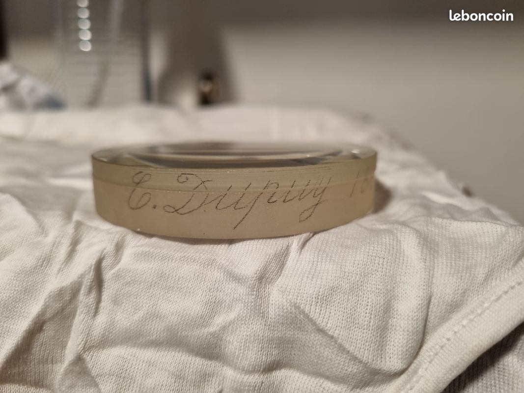

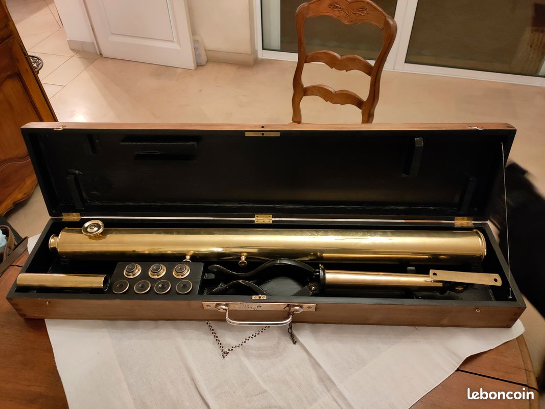

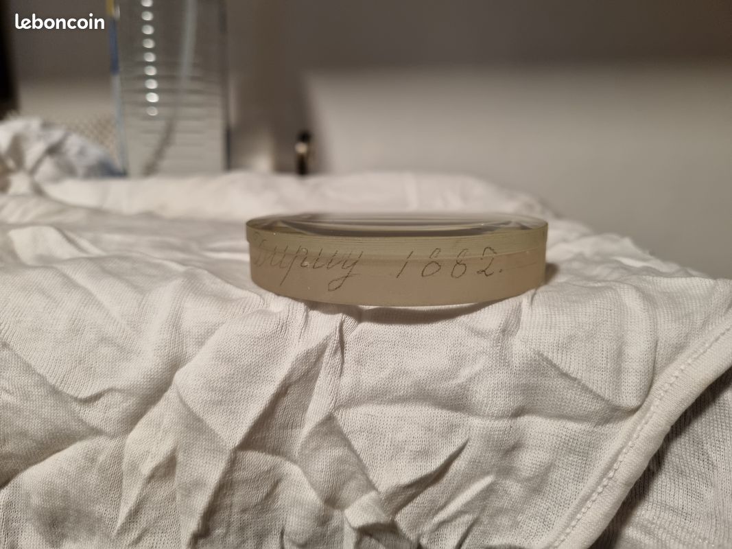

Je ne sais pas si cela peut t'aider mais il y a depuis quelques temps une lunette Bardou restaurée en vente sur le Bon Coin.
L'objectif a été démonté lors de sa remise en état. On peut y lire sur la tranche "C.Dupuy 1882".

Jolie ! J'aime bien la petite tripoter d'oculaire.
Toujours très intéressant d'avoir une signature sur la tranche, ca mérite toujours une petite recherche.
L'auteur de l'annonce se trompe ou a fait une faute de frappe ; il a marqué "fabriqué pour Mr Dupuy"

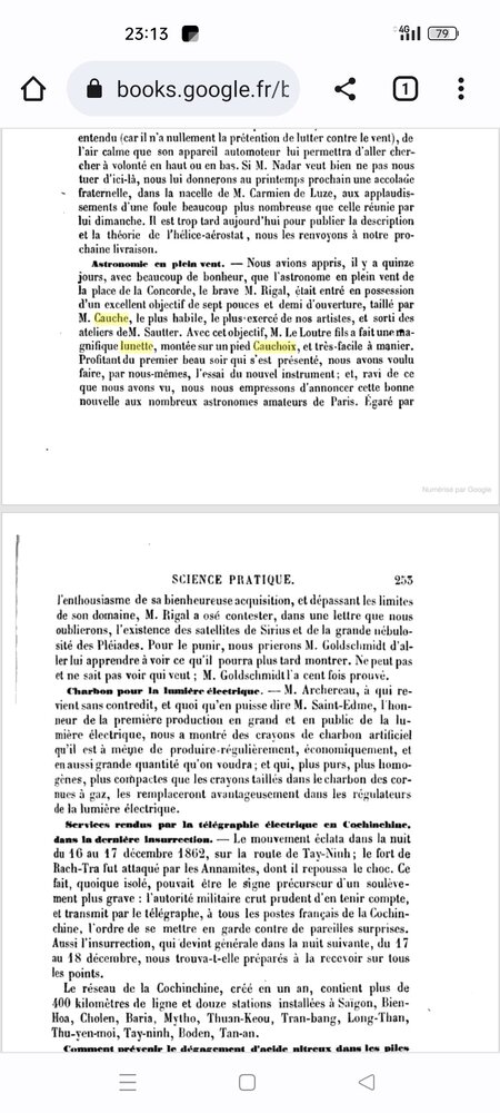

Le document de 1864 par l'abbé Moigno du "les Mondes".
Qui au passage indique également une collaboration entre louis Sautter et Cauche.
J'ai retrouvé sur d'autres documents que Cauche avait retouché des optique de Sautter.

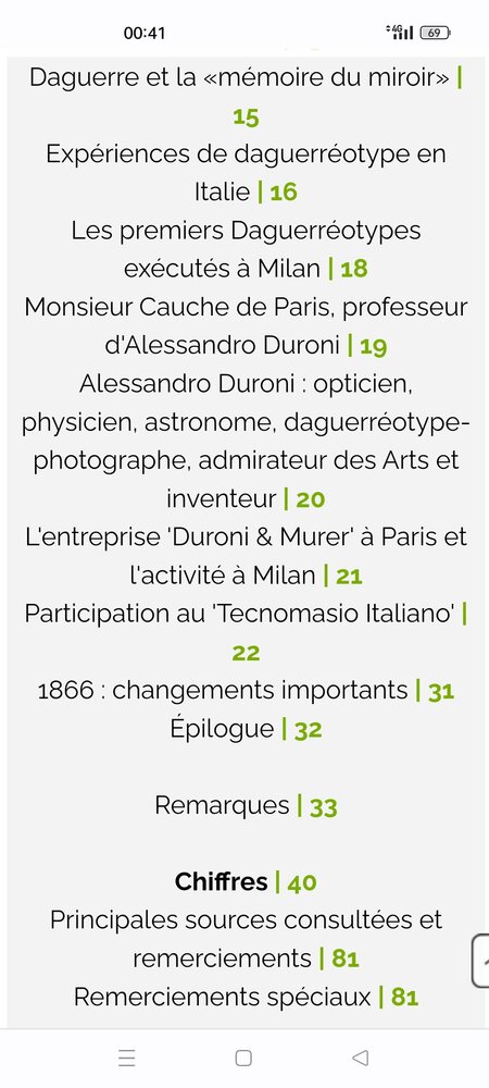

Également, j'ai vu que Cauche fut le professeur d'un photographe italien assez connu pour ses Daguerréotype en italie, sur lequel une biographie a été écrite.
Dans cette biographie une page est consacré a François Cauche.
J'ai trouvé le livre sur ebay pour 26 euros, je le commanderai apres mon déménagement, l'auteur dit y donner des infos inédite sur François Cauche.

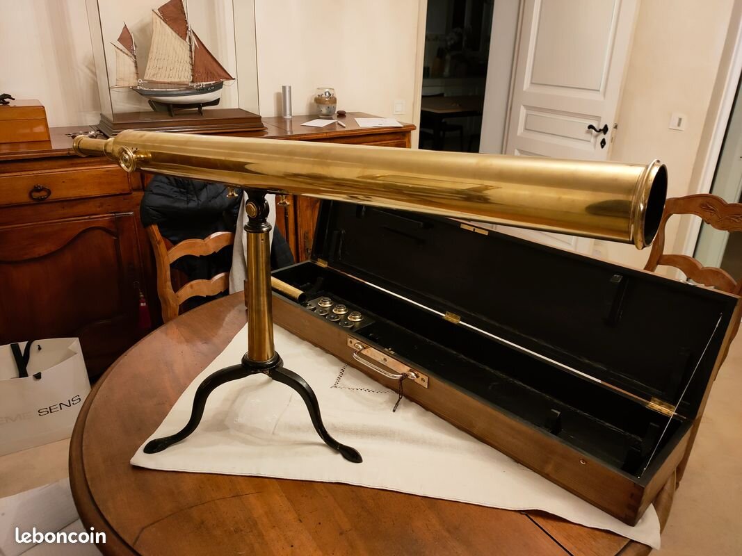

La Bardou du BC est superbe, mais le vendeur n'indique pas le diamètre de l'objectif.
C'est une 95 ? une 108 mm ? Quelle focale ?
Et quelle belle collection d''oculaires d'époque, c'est une pure merveille !!!!!!! Celui ou celle qui aura cet instrument sera heureux !

La lunette du bon coin doit faire dans les 3 pouces ; 75mm je dirais, pour une Focal du mètre 10 maxi je dirais.
