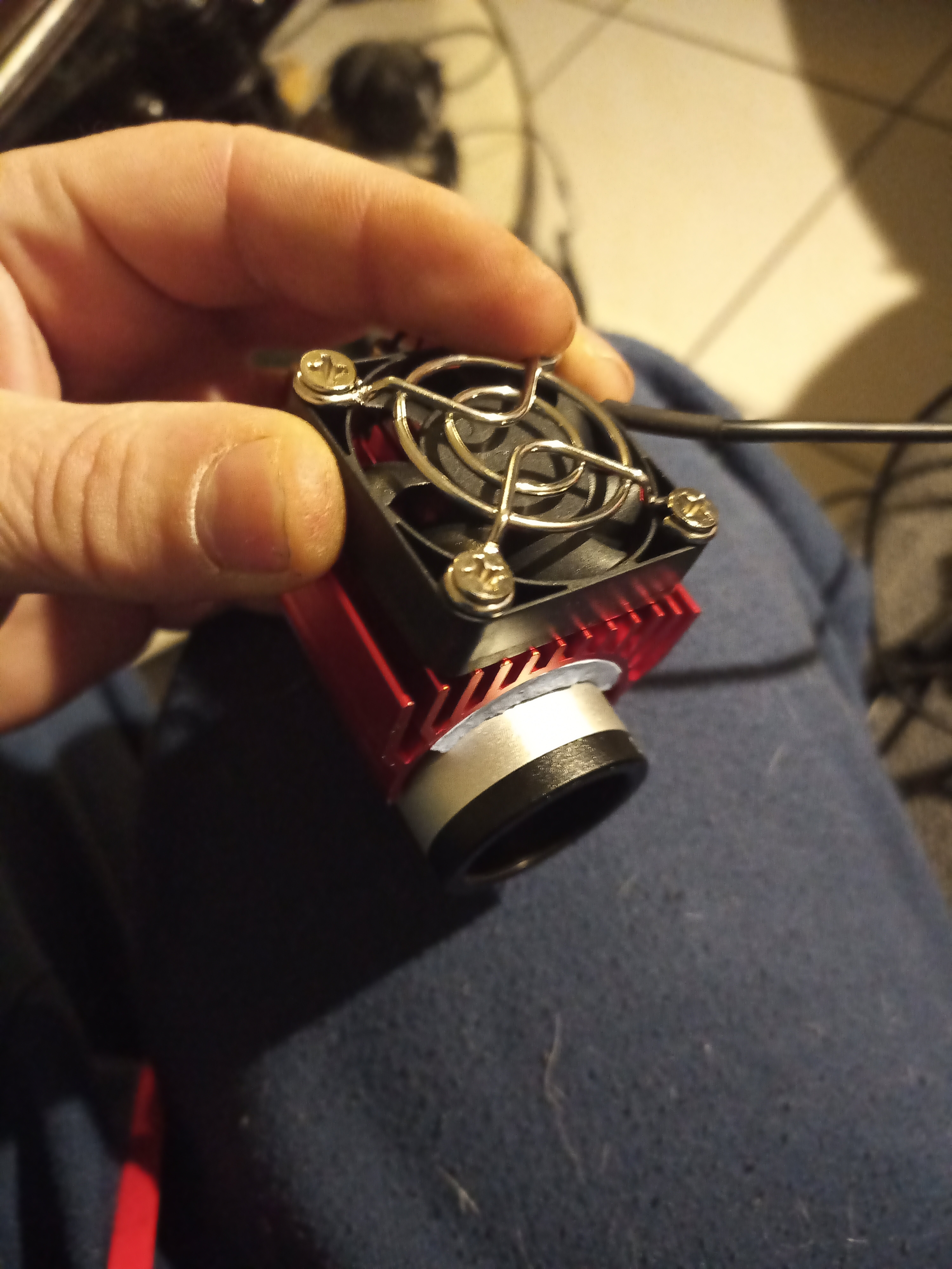

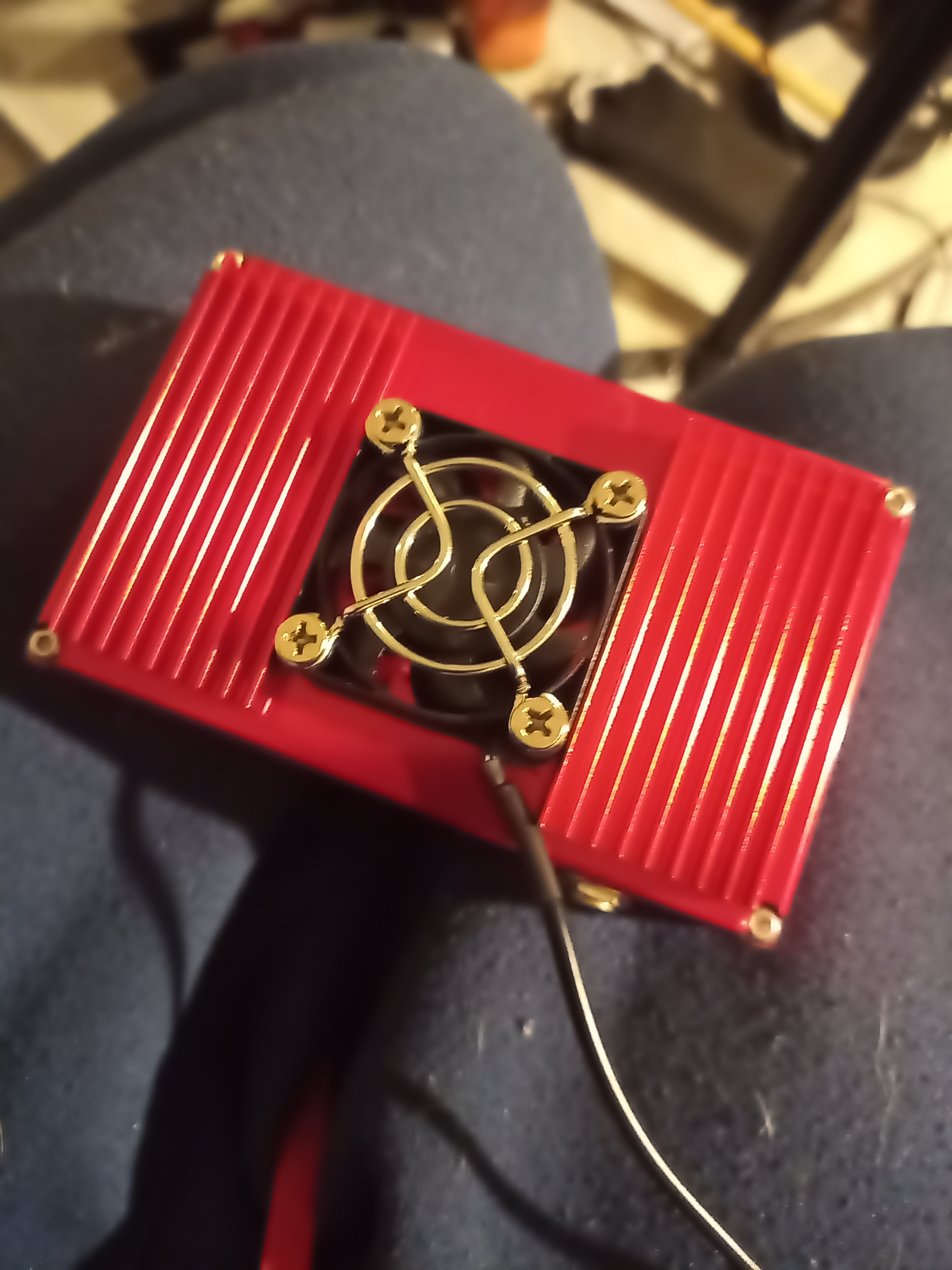

j'ai bricolé ma atik infinity color qui est nativement sans aucun refroidissement (super dommage pour une caméra dédié au ciel profond), elle est doté d'un super capteur CCD icx825 qui aurait d'autant plus cartonné avec un refroidissement Peltier, j'y ai donc rajouté deux barrettes de refroidissement et un petit ventilo, sur le boitier alu cela reparti et maintien une température correct qui permet avec le visuel assisté de cette cam d'obtenir des résultats plus que satisfaisant mais j'aurais carrément préféré un Peltier....
Vis repetita sur la qhy5RIIc avec un radiateur alu et un ventilo de 40/40mm......(entre 5 et 7€ chez nos amis de chez Aliexpress !!!😋).
