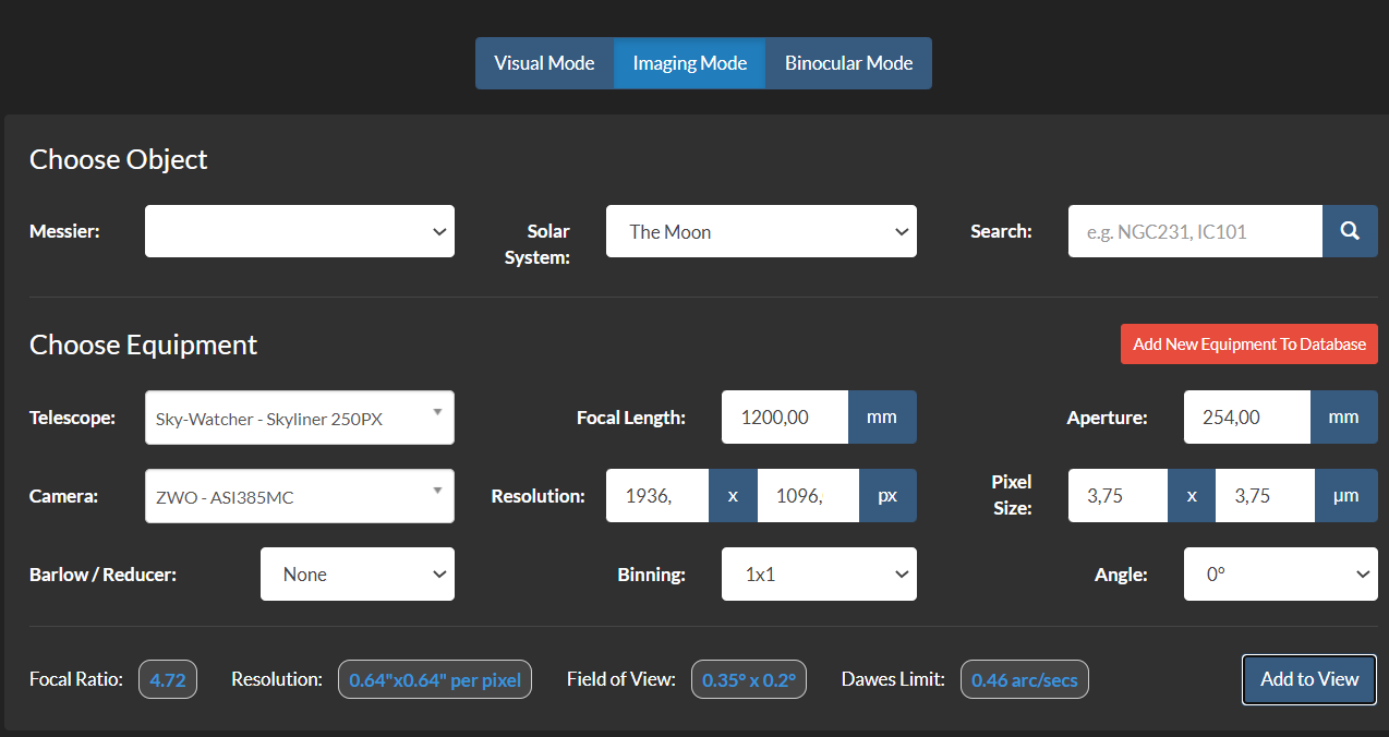

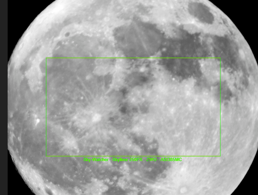

Juste une précision avec un dob non motorisé cela ne va pas être simple, la caméra cité ASI ZWO 385 donne un champ très petit pas simple pour cadrer et sans motorisation cela va défiler très vite. Sans motorisation cela peut être intéressant sur la lune compte tenu de son diamètre.
Pour exemple cette caméra sur la lune avec ce dob, la simulation est faite ici http://astronomy.tools/calculators/field_of_view/ avec les donnés (dernière image) champ résultant 0,35° x 0,2 ° soit a peu près le champ d'un oculaire 6 ou 7 mm !
