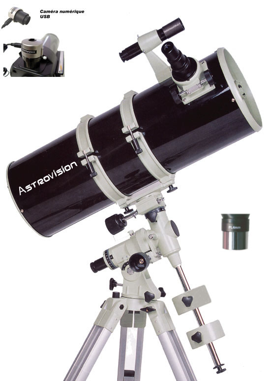

Bonsoir a tous,je suis un tit debutant qui voudrais investir pas cher dans un telescope pour faire du planetaire mais surtout du ciel profond.J'ai trouvé sur le site naturoptic.com l'offre suivante:
Pack Telescope Astrovision 203/800+caméra+Ploss4mm pour 696,00 euros!
Ce télescope 203/800 reference A203800
+Oculaire Plöss 4mm
+Caméra ACCD300 pour port USB
+PORT OFFERT
C'est un télescope équipé d'un miroir de diamètre 203 mm pour collecter un maximum de lumière.
Il est livré avec une robuste monture équatoriale 4 pour ne pas subir les vibrations et assurer une liaison stable et homogène entre le corps de l'instrument et son pied support.
Avec un tel diamètre d'ouverture, il devient intéressant d'étudier le ciel profond et les objets faiblement lumineux.
Son budget est particulièrement étudié et attractif, il est livré avec des oculaires Ploss.
La caméra numérique se positionne comme un oculaire dans le télescope ,elle se connecte via le port USB à votre PC pour enregistrer ou visualiser sur l'écran .
Fournie avec les pilotes de contrôle sur Cd-rom (en anglais) et un câble USB, elle se connecte directement au PC par le port USB.
Immédiatement reconnue après installation des pilotes, elle donne de belles images rapidement.
Il devient alors possible de réaliser un film au format AVI et d'en contrôler la durée.
La notice d'installation est en français.
Cette caméra peut aussi être reconnue par d'autres logiciels de traitement d'images que celui fourni.
Description : Télescope à monture équatoriale
Référence : Télescope Pléiades 203 800
Construction optique : Type Newton
Diamètre du miroir en mm : 203
Focale en mm : 800
Mouvement lent : Oui
Monture équatoriale IV
Trépied aluminium
Hauteur maxi en cm 140
Ouverture : F3,9
Oculaires : Plöss 6,5 mm - Plöss 12,5 mm - Plöss 25 mm
Chercheur : 6x30 Droit
Filtre lunaire : Oui
Pouvoir séparateur : 0,6"
Magnitude : 13,6
Clarté : 1144
Grossissements avec équipement de base : 123x et 32x
Grossissements utiles : 203 à 243 x
Grossissement maximal théorique utile : 487x
Je joints egalement une photo de la bete.
Merci de avis avertis pour me dire ce que vous en pensez;)
Grosse bouse à éviter de toute urgence.
Le miroir primaire est sphérique. Vaguement utilisable à faible grossissement, tout au plus. Fiontus en avait acheté un pour le bricoler, mais il ne lui avait coûté que 350€ je crois... Et il a fini par garder la monture, revendre le miroir pour reprise et le tube pour bricolage.
Un vrai Sky-Watcher 200/1000 à miroir parabolique, sur une vraie EQ5, avec deux Plössl, coûte 499€ chez Galileo.
Bon ben vos messages sont on ne peu plus clair:be: ,je vais me rabattre sur les skywatcher,là je pense que j'aurai moins de mauvaises surprises vu les commentaires que l'on en fait sur ce forum.Je vais certainement prendre le 150/750 ou bien le 200/1000.
Merci encore pour votre franchise!:rolleyes:
