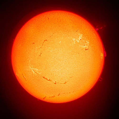

bonjour a tous et a toute
je regarder des pris sur Optique Unterlinden quand j'ai vue un produite dans les "news"
Un "Filtre H-alpha Orion 31,75mm"
Se filtre permet bien d'avoir se genre d'image...
Comme dans les CORONADO
Non?
Merci
Amicalement
Christophe
Non non non !!! SURTOUT PAS !
Ce filtre s'utilise UNIQUEMENT de nuit pour le ciel profond, surtout en photo.
ABSOLUMENT PAS SUR LE SOLEIL !
Gaffe, hein !
Oulala...
Ecoute notre ami Gibehem. Il a raison. Ce filtre sert à la photographie de nébuleuses bien souvent, la nuit, pour faire ressortir la longueur d'onde de l'Hydrogène alpha sur les photos de ces dernières.
Les filtres H-alpha pour l'observation du soleil sont d'un tout autre ordre.
Petit rappel, quand bien même tu acheterais un filtre H-alpha 31.75mm dédié au soleil, il ne se suffit pas à lui-même!!!
Il faut en plus un filtre devant l'ouverture, sinon ton filtre à ton oculaire chauffe et risque de cramer, bousillant au passage ta rétine, vu la quantité de lumière récupérée par un telescope...
Fais très attention, tu as bien fait de venir demander ;)
Je crois même que c'est : UNIQUEMENT en photo, car l'oeil nocturne n'est pas sensible au H_Alpha.
Astro661 : pour observer le Soleil en H_Alpha, il faut un filtre avec une bande passante très très étroite (de l'ordre du nanomètre). En photo, on n'est pas obligé d'avoir une telle étroitesse de bande - au contraire, ça ferait disparaître toutes les étoiles. D'où l'existence de deux types de filtres H_Alpha :
- à bande passante large pour photographier les nébuleuses (mais si on regarde le Soleil avec, on devient borgne) ;
- à bande passante étroite pour observer les protubérances solaires (mais si on photograhie les nébuleuses avec, il faut être très très patient, vu les temps de pose interminables).
Je crois même que c'est : UNIQUEMENT en photo' date=' car l'oeil nocturne n'est pas sensible au H_Alpha.[/quote']
Oui, tu fais bien de préciser.
A moins d'observer dans un telescope de 8m, je ne pense pas qu'on puisse voir le H-alpha avec les batonêts présents dans l'oeil, de même façon qu'on ne voit pas les couleurs, à moins que la cible ne soit très lumineuse dans le ciel de nuit :rolleyes:
