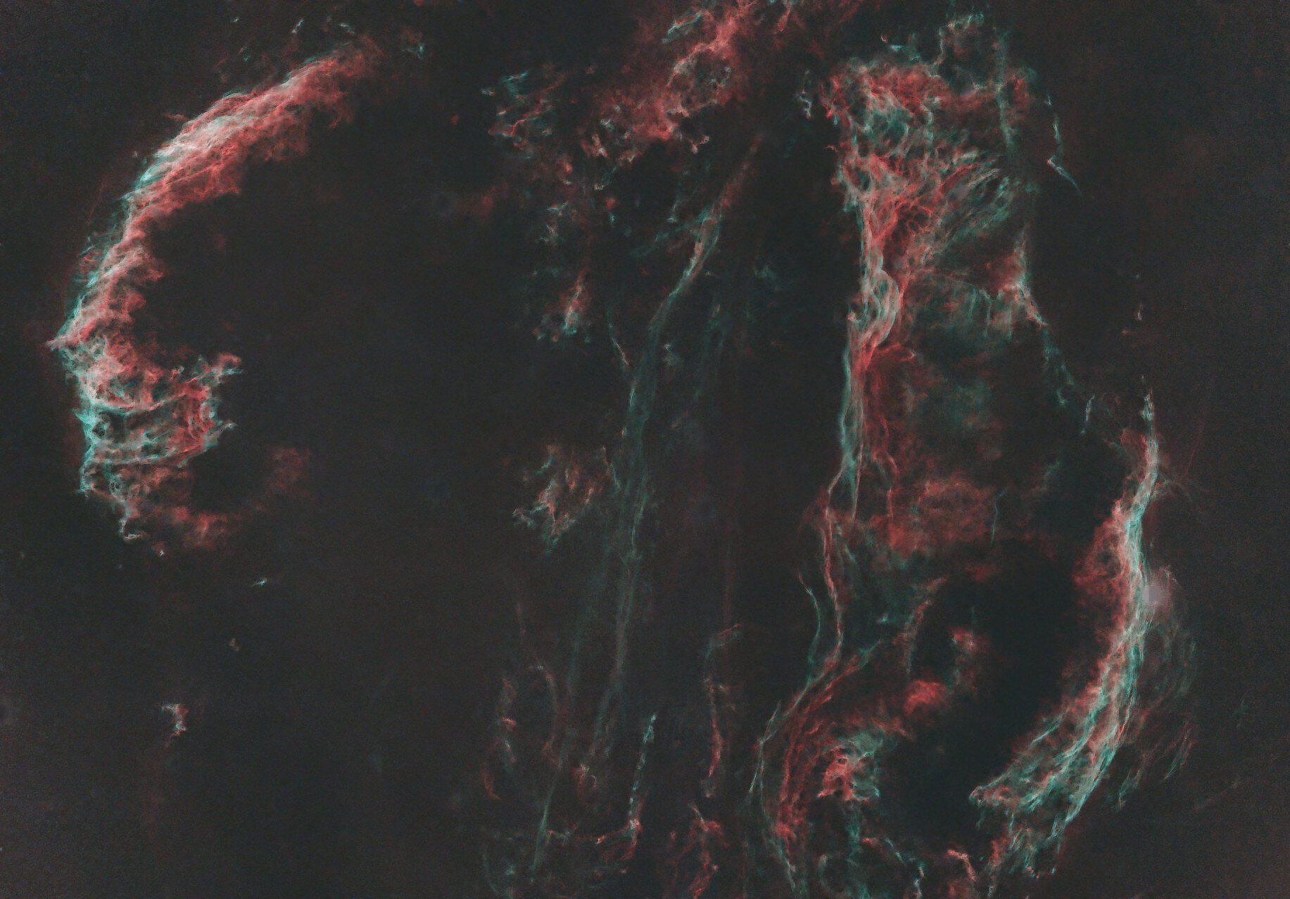

Je continue à traiter mes premières images à la 6200MC. Celle-ci m'a donné du fil à retordre au traitement à cause d'un méchant gradient. Trève de bavardages, voici le résultat, réduit à 25% pour le forum.
La version starless:
La full sur Astrobin: https://www.astrobin.com/z99ztn/
57 poses de 60s sur C9.25 EdgeHD, Hyperstar v4 et filtre ZWO Duo-Band.

il y a 23 minutes, Siolan a dit :
C'est top! Pour seulement une heure de pose... Pas trop galère le réglage de l'hyperstar?
Merci ! Le plus difficile c'est la collimation. Pour la MAP j'ai un moteur de mise au point, ça aide. Sinon avec la 6200 le capteur est tellement grand que j'ai finalement des distorsions dans les angles. Mais je suis plutôt content au final :)
@sebseacteam@Celebrinnarmerci :)
il y a 2 minutes, sebseacteam a dit :
Tu as fait des mesures d'images avec Fitswork ?
Non, je suis sous Linux pour mes traitements du ciel profond. Pour le planétaire, mon mini PC de capture fait le job mais il n'est pas assez puissant pour le CP.

Salut melix ,
Ton résultat pour une heure d'acquisition est complètement bluffant.
Je viens de finir de traiter le même objet et je n'arrive pas à ton niveau de qualité pour 7 h de pose en SHO.  Tu as plus de signale et notamment au centre de la nébuleuse, cela m'interpelle.
C'est quoi le truc ?  😀
Bravo à toi 👍
Edit : Je pense que cet objet est peut-être moins visible au SHO et plus visible en Ha et c'est peut-être ton  filtre qui est plus adapté.
"La nature à double bande passante du filtre Duo-Band laisse passer la lumière aux longueurs d'onde Hα (656 nm) et OIII (500 nm) et peut réduire les interférences des sources de lumière naturelle telles que le clair de lune ou la pollution lumineuse artificielle telle que l'éclairage public. Il peut aider à améliorer le contraste et la visibilité des objets du ciel profond tels que les nébuleuses à émission à l'aide d'une caméra couleur. "
En tout cas, c'est intéressant de comparer les méthodes par rapport aux résultats.
Modifié par Méson
précisions
Il y a 4 heures, Méson a dit :
Je pense qu'il y a plusieurs facteurs qui entrent en compte. D'abord, avec l'Hyperstar, je shoote à f/2.3 contre f/4.5 pour toi, ce qui est 3.8 fois plus rapide ( = 1/(2.3/4.5)²). Pour simplifier en 1h de pose je récupère autant de signal que toi en 4h. Ensuite il y a effectivement le filtre duo-band qui aide bien, et au final, il y a le traitement. L'hyperstar c'est super, ça permet d'accumuler un max de signal, par contre c'est très exigent et peu tolérant des erreurs. C'est pour ça qu'il m'a fallu du temps pour traiter cette image (plusieurs jours) jusqu'à trouver la meilleure façon de virer un méchant gradient. Je vous laisse la raw issue d'intégration ici pour vous faire une idée (attention plus de 500Mo!): https://www.dropbox.com/s/me4e7u6awoy8472/Veil_Nebula.fits.zip?dl=0
