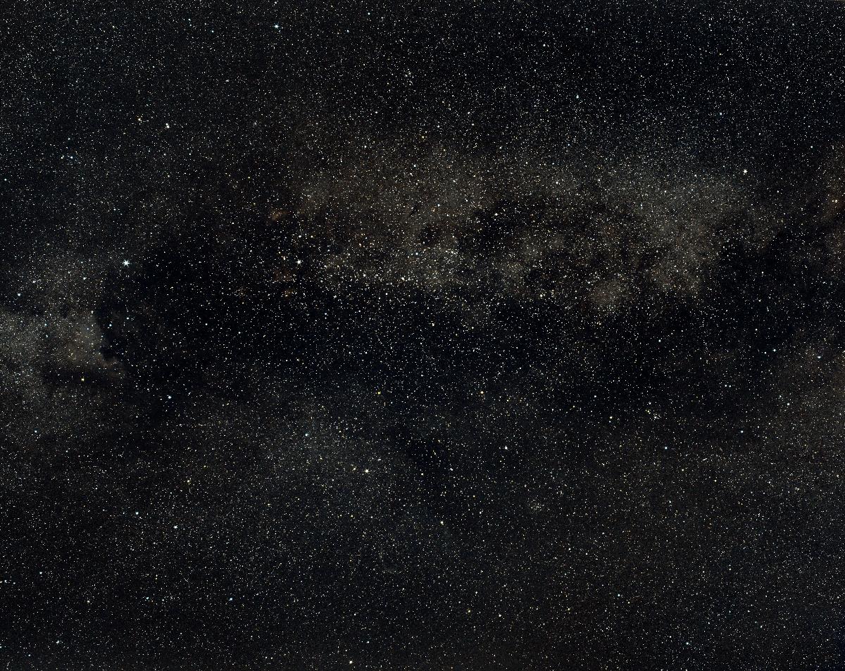

Je vous présente ma dernière prestation, un classique du ciel d'été, la constellation du Cygne en  grand champs.
Mon matériel :
Pentax k-70, objectif SMC-DA 35mm, fermé f3.5
Iso 800
206 poses de 40s soit presque 2h30

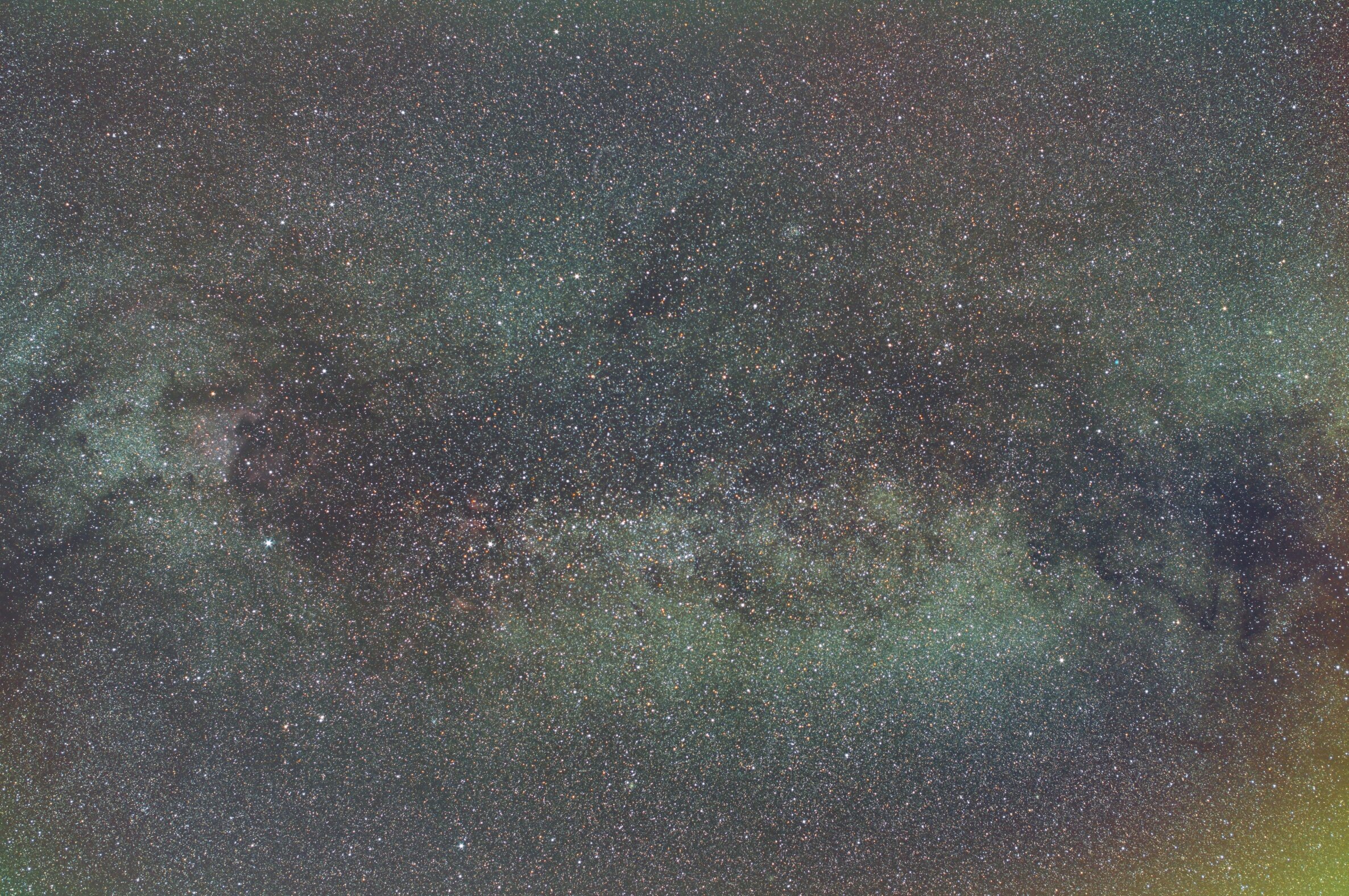

Niveau traitement, après l'empilement sous SIRIL, j'ai été contraint de sortir du déroulement classique. En suivant le tuto de Colmic (que j'ai suivi jusqu'à présent sans problème), j'arrivais à un résultat ignoble : impossible de retirer le grandient proprement, et la correction de la colorimétrie me donnait une image verte à droite et magenta au centre, inexploitable. Du coup, j'ai procédé ainsi :
Retrait du bruit vert
extraction du gradient
étalonnage des couleurs
étirement de l'histogramme (anhsi puis linéaire)
Un petit starnet++ et gimp pour la fin (traitement du fond et une petite réduction d'étoiles) .
Je suis donc très moyennement content du résultat. Je sollicite donc votre aide pour améliorer cette image (si c'est possible)

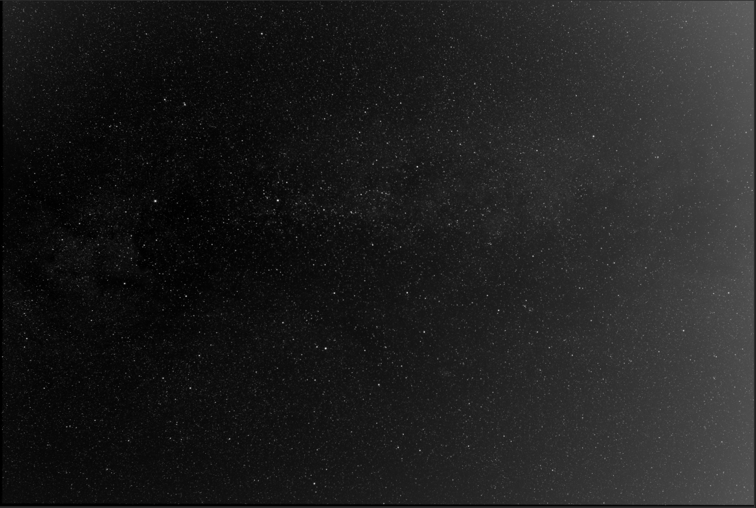

Je vous mets à disposition l'image brut d'empilement ici : https://1drv.ms/u/s!Amvms0RCw_k0gWXlaW0b_msIJun_?e=NvKcLb
J'ai également une question pour les personnes qui utilisent GIMP : lors de l'export (jpg, tif ou autre) j'ai noté que systématiquement, l'image en sortie est plus sombre que celle du projet dans GIMP. Je n'ai rien trouvé sur le net jusqu'à présent.
Je vous remercie d'avance pour l'aide qui vous pouvez m'apporter. Je suis preneur de tous les conseils pour améliorer le traitement de mes images
Bonne soirée et bon ciel à tous (le week-end semble prometteur, au moins sur la région lyonnaise pour une fois)

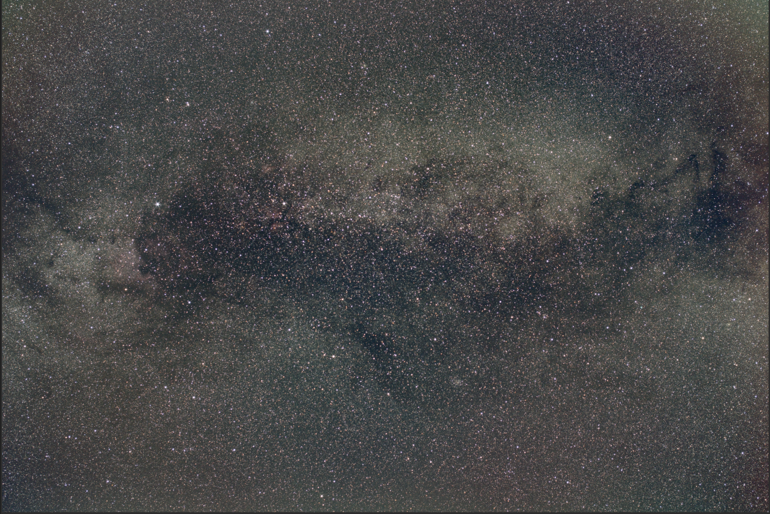

En enlevant le gradient sur ton stack (ordre 4 et en allant bien lui faire charcher les coins) et avec la correction par photometrie, qui marchera dans la prochaine version meme sur ta photo au 35mm, j'arrive a ca.
Merci beaucoup à tous pour vos retour !!
Je vais essayer de ce pas de retirer le gradient avant empilement.
Je pense que je vais également limiter la réduction d'étoiles
Par contre, je suis agréablement surpris de voir l'amérique du nord ressortir autant.
