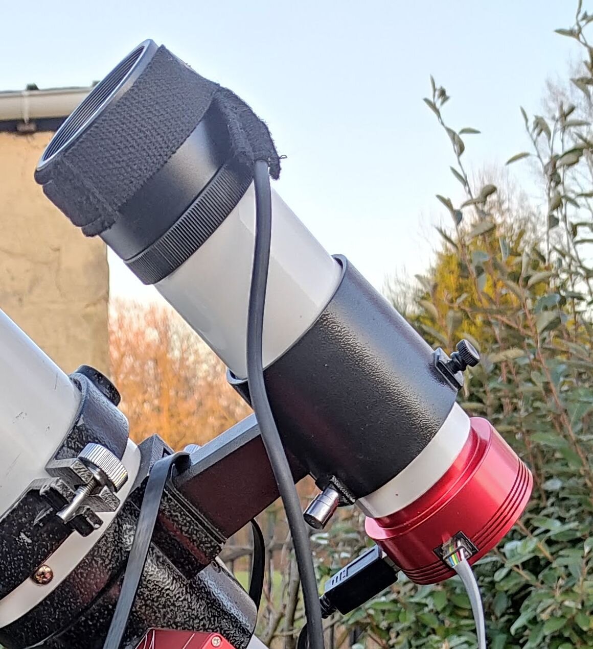

J'ai un chercheur Skywatcher 50mm droit :
j'ai acheté cet accessoire :
https://www.pierro-astro.com/materiel-astronomique/autoguidage/adaptateur-chercheur-vers-t2-ou-monture-c-cs_detail
prends le modèle T2
Tu enlèves l'oculaire du chercheur.
tu visses l'adaptateur sur la caméra, sans le nez T2/1.25", puis tu mets le tout vissé sur le chercheur.
mise au point en tournant la lentille de devant.
ne pas oublier de devisser la bague devant qui bloque la lentille.
ça donne ça :
Et ça fonctionne très bien ☺️

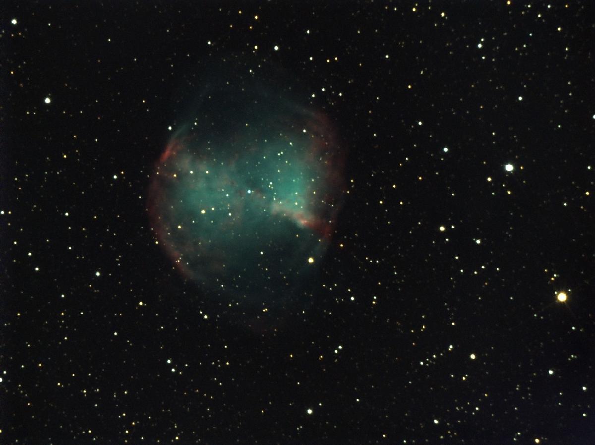

Nouvel essai sur M57 et M27...

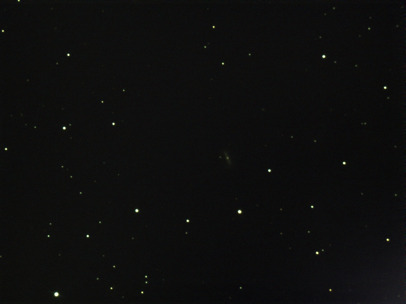

j'ai tester de faire Dark et Offset pour la première fois, mais c'est pas top je trouve. Ex avec NGC6543
Mais je ferais un autre sujet sur ces questions :)
