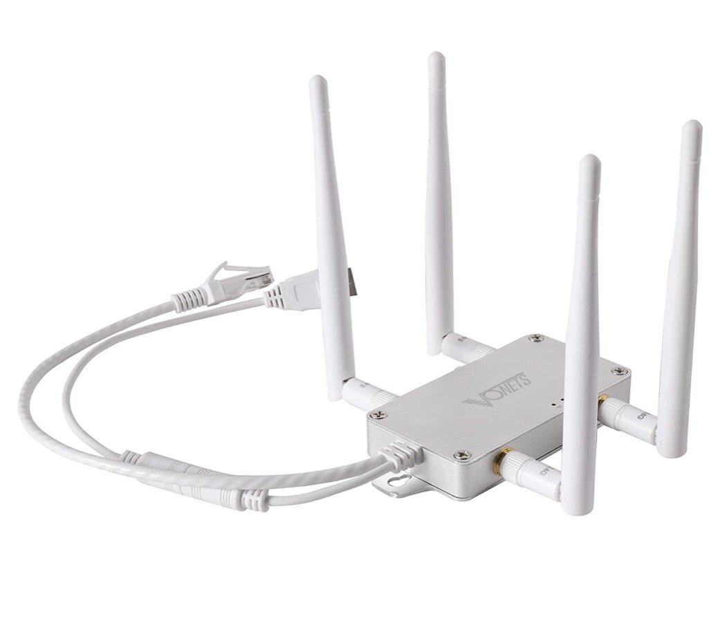

Je viens d’acquérir un boîtier Vonets VGB1200 pour améliorer la connection wifi de mon ASIAIR pro
https://www.amazon.fr/gp/product/B08ZSRTZDG/ref=ppx_yo_dt_b_asin_image_o01_s00?ie=UTF8&psc=1
Quelqu’un a-t-il l’experience de sa mise en œuvre? Ça n’a pas l’air d’être un simple plug and play et les instructions en chinois et en anglais imprimées en lettre d’un mm de haut ne sont pas franchement user friendly.

j'ai le même boitier
j'ai brancher sur la prise rj45 et sur le 12v de l'asiair.
quand je met en marche mon wifi je trouve ma monture /l'asiair et le vonets.
je choisi le wifi vonets et l'asiair fait le reste.
quelque fois la recherche de l'asiair est plus longue je clic sur scan.
c'est ma méthode
peut être d'autres infos de plus féru que moi en informatique
Alain

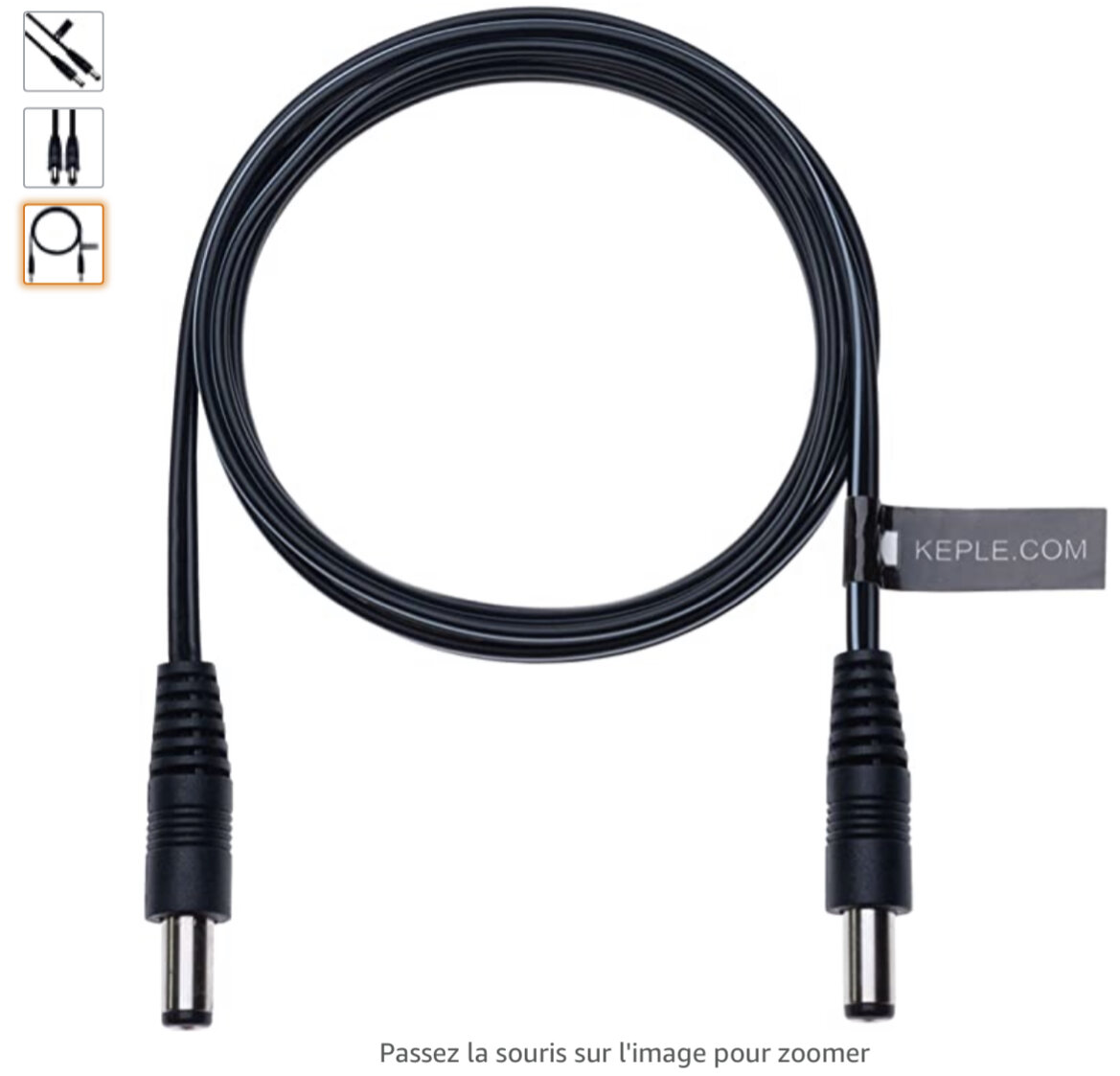

Je crois que mon problème est simplement un problème de câble! Tout marche lorsque je branche le boîtier vonets sur l’usb 2 de l’asiair, mais avec mon câble de raccord vers le douze volts de l’asiair (image) tous les voyants du boîtier vonets s’éteignent 🥺
https://www.amazon.fr/gp/product/B08DXGY8JV/ref=ppx_yo_dt_b_asin_image_o00_s00?ie=UTF8&psc=1
Tu utilises quoi pour raccorder ton boîtier au 12v de l’asiair?
Et quel genre de portée atteints-tu avec ce dispositif alimenté en 12v?

Hello @Icarulus,
Je ne peux pas t'aider concernant ton boitier Vonet mais je rebondis sur ton histoire de câble. J'ai acheté sur amazon précisément le même câble que toi pour alimenter un boitier Asiair V1 et ça ne fonctionne pas. Je pense que l'ampérage requis est simplement trop important pour le câble.
J'ai alors acheté celui là sur Ali : https://fr.aliexpress.com/item/1005002752263671.html?spm=a2g0s.9042311.0.0.13346c37UI4xqV  et  çà marche mais cependant la section est bien plus faible que les câbles fournis avec l'Asiair et il m'inspire donc moins confiance.
Bref, malgré mes recherches, je n'ai pas trouvé de câble d'alimentation 12V vraiment équivalent  aux câbles ZWO (qui d'ailleurs ne propose même pas de câble en pièce détaché sur son site)!

Merci Nico,
Cela fonctionne effectivement avec les câbles ZWO et non avec ce câble (?) et c’est certainement une question d‘ampérage. Je ne remets malheureusement pas la main sur la version courte des câbles de l’asiair.

Pour les câbles alimentation, on en trouve chez Piere Astro :
https://www.pierro-astro.com/materiel-astronomique/alimentations-piles/cable-d-alimentation-sur-mesure_detail
Pour ma part, j'ai tout protégé en sortie d'alimentation avec un PowerHub livré avec des câbles, mais tu peux acheter des câbles alim seuls.
