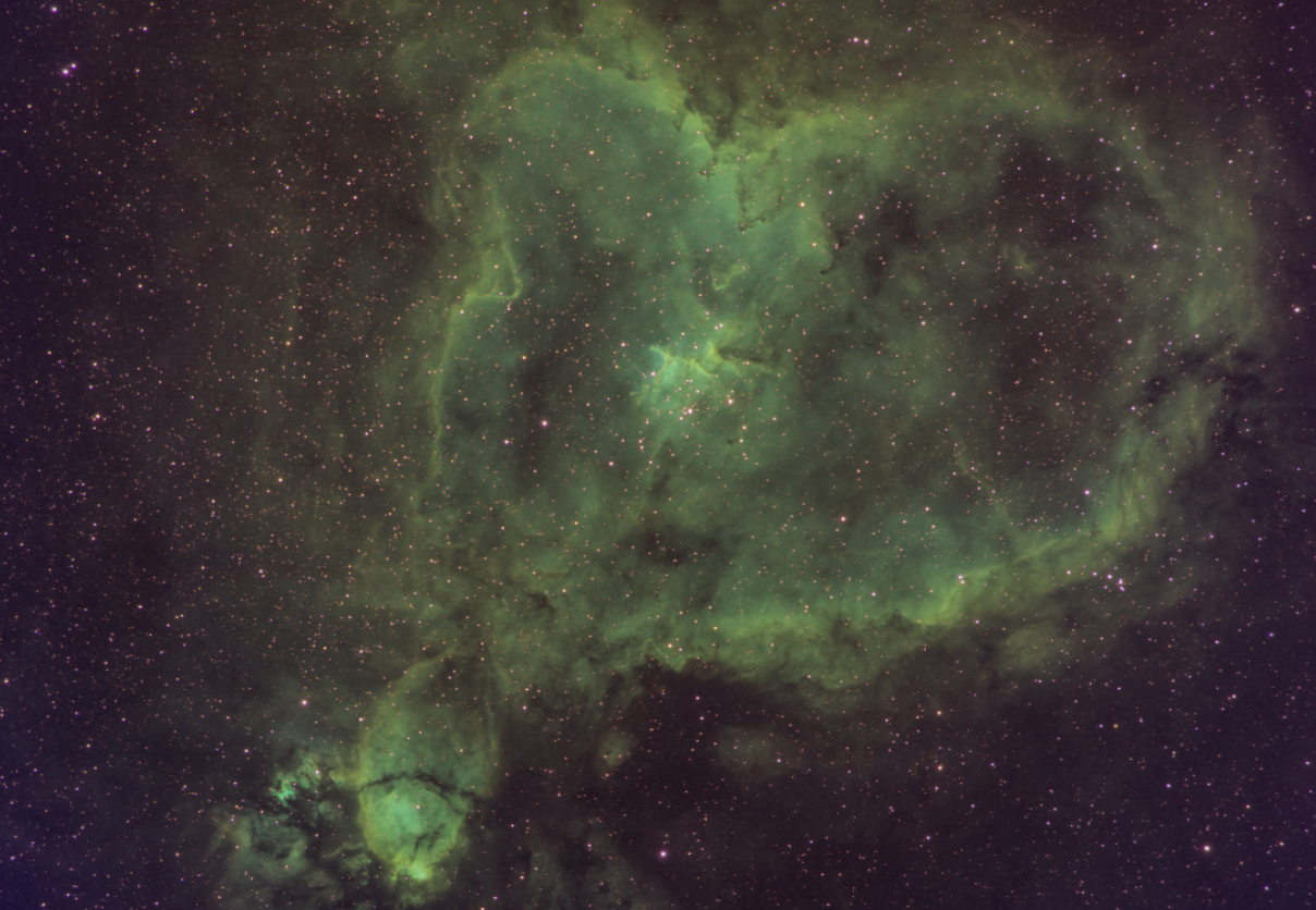

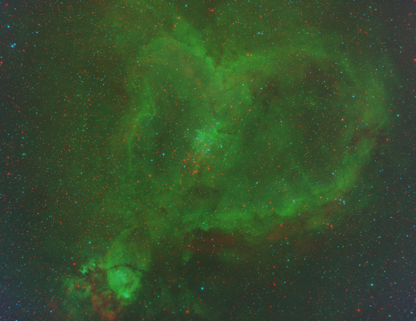

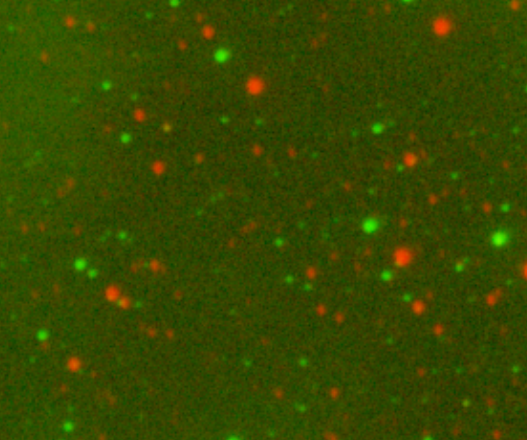

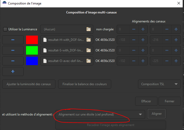

Je n'arrive pas à faire fonctionner la "composition RVB" de SIRIL.  J'ai pourtant regarder les tuto de @Colmic

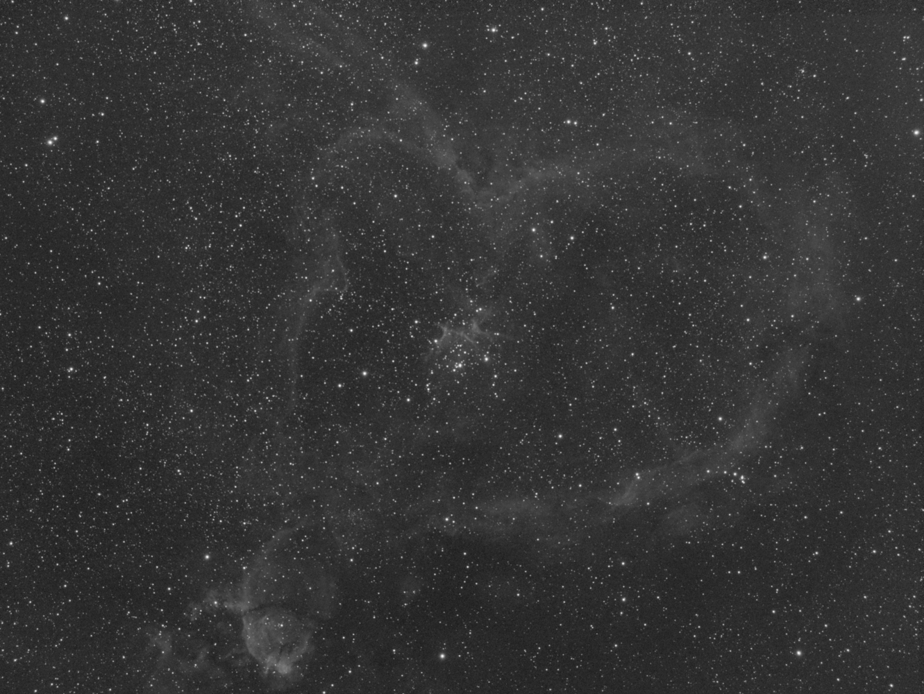

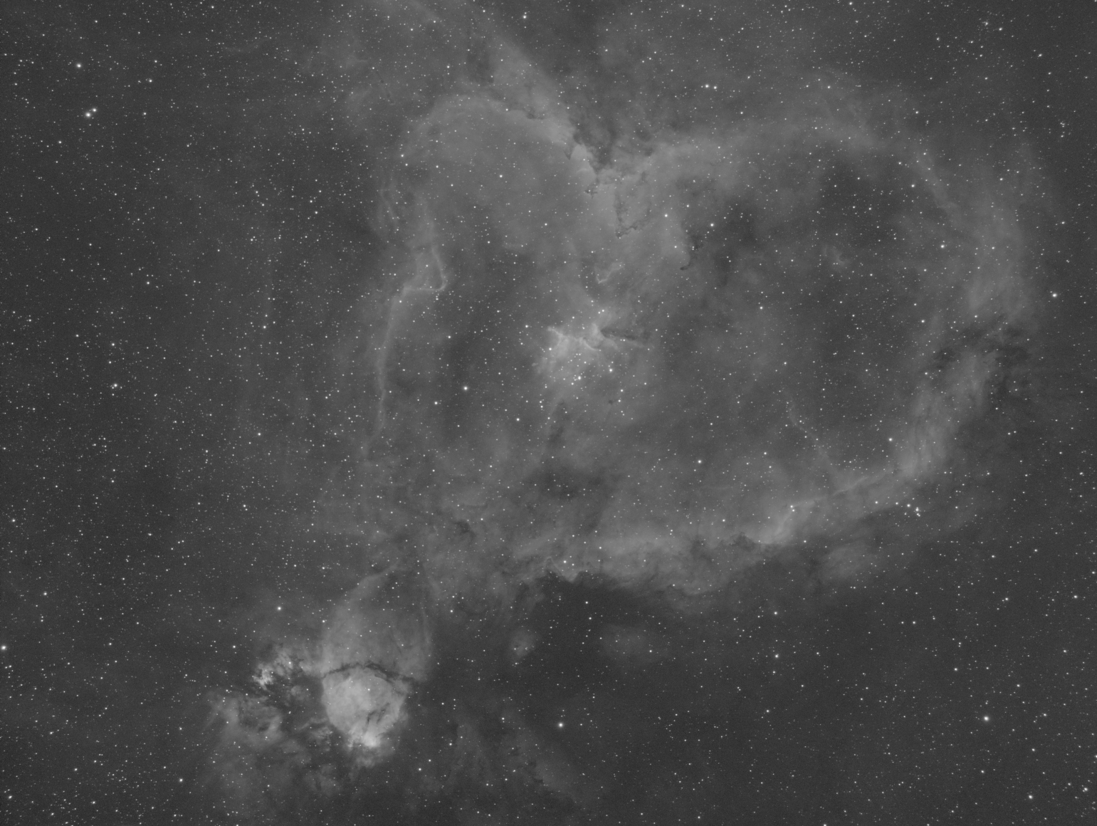

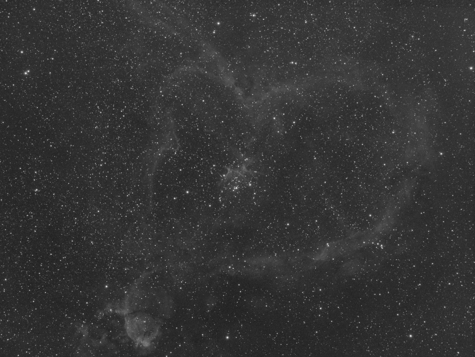

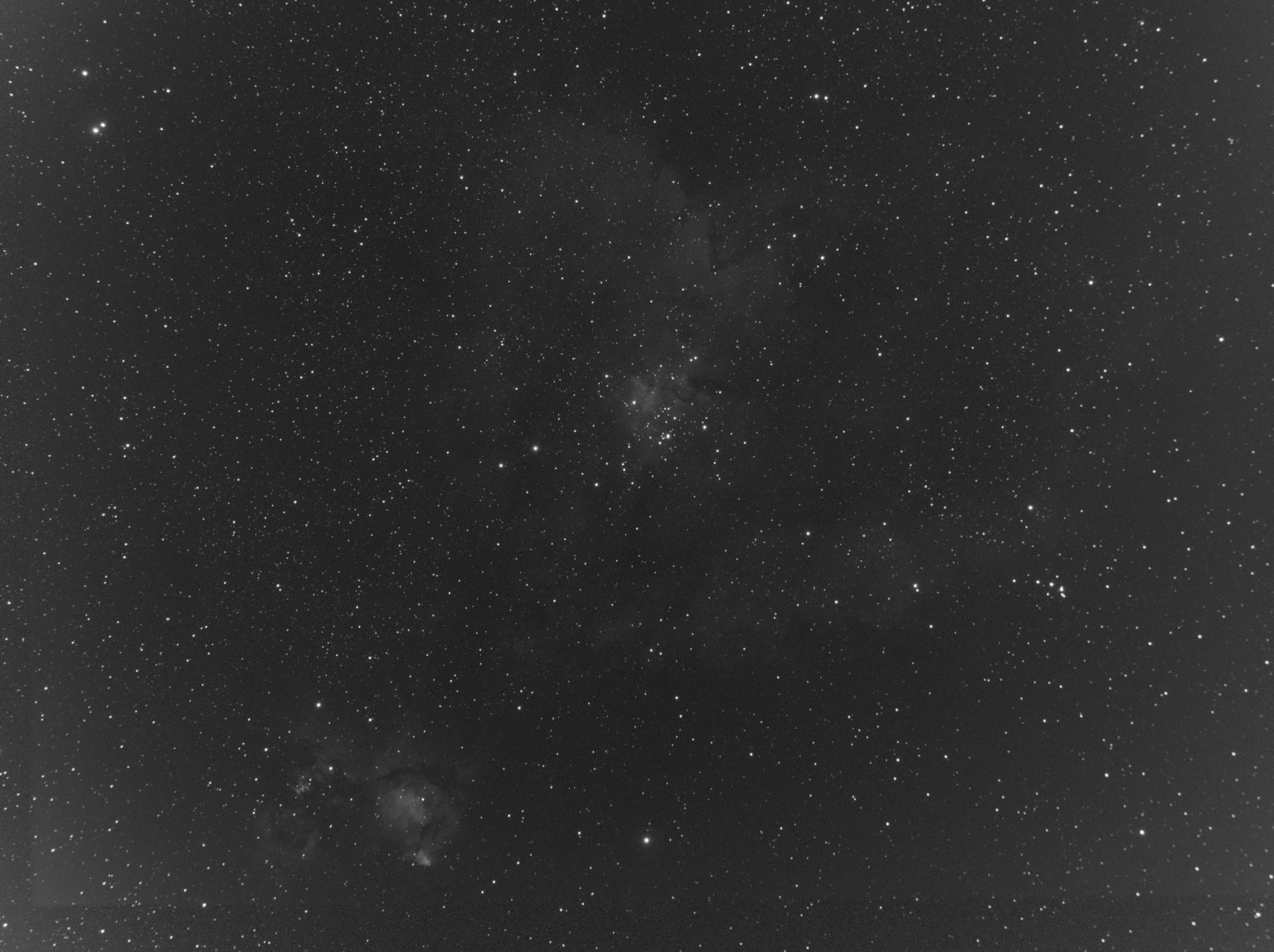

Voiles mes 3 brutes (qui ne sont pas RGB mais HSO):
image.thumb.png.ead7ce23c7ffeb9fcaa8532bab63097e.pngimage.thumb.png.bda824a2fea95a0b63f57e847a6ea4e6.pngimage.thumb.png.2454715d9e1c27b2d469501d60fae7f1.png

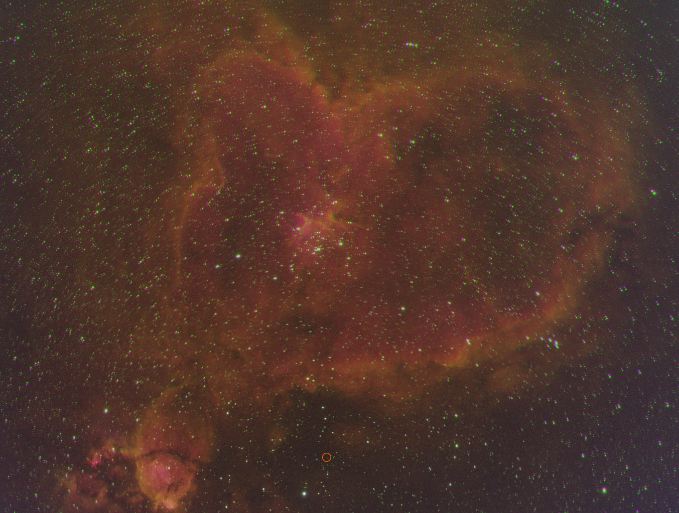

Ensuite le charge les 3 images et sélectionne "aligenement sur une étoile c(cel profond)". Je trace une grand rectangle sur mon image et le fait "aligner". Ca mouline et ca me donne l'image ci-dessous. Qu'est-ce que je rate?

déjà je comprends pas pourquoi tu fais du HSO ? C'est SHO qu'on fait habituellement. On place le Ha dans le vert et le SII dans le rouge.
Ensuite, oublie l'alignement sur une étoile de la compo RVB, elle fonctionne pas.
Tu dois importer en manuel tes 3 couches, les aligner entre elles en manuel puis cette fois tu fais la compo RVB.
Regarde mon tuto 5.

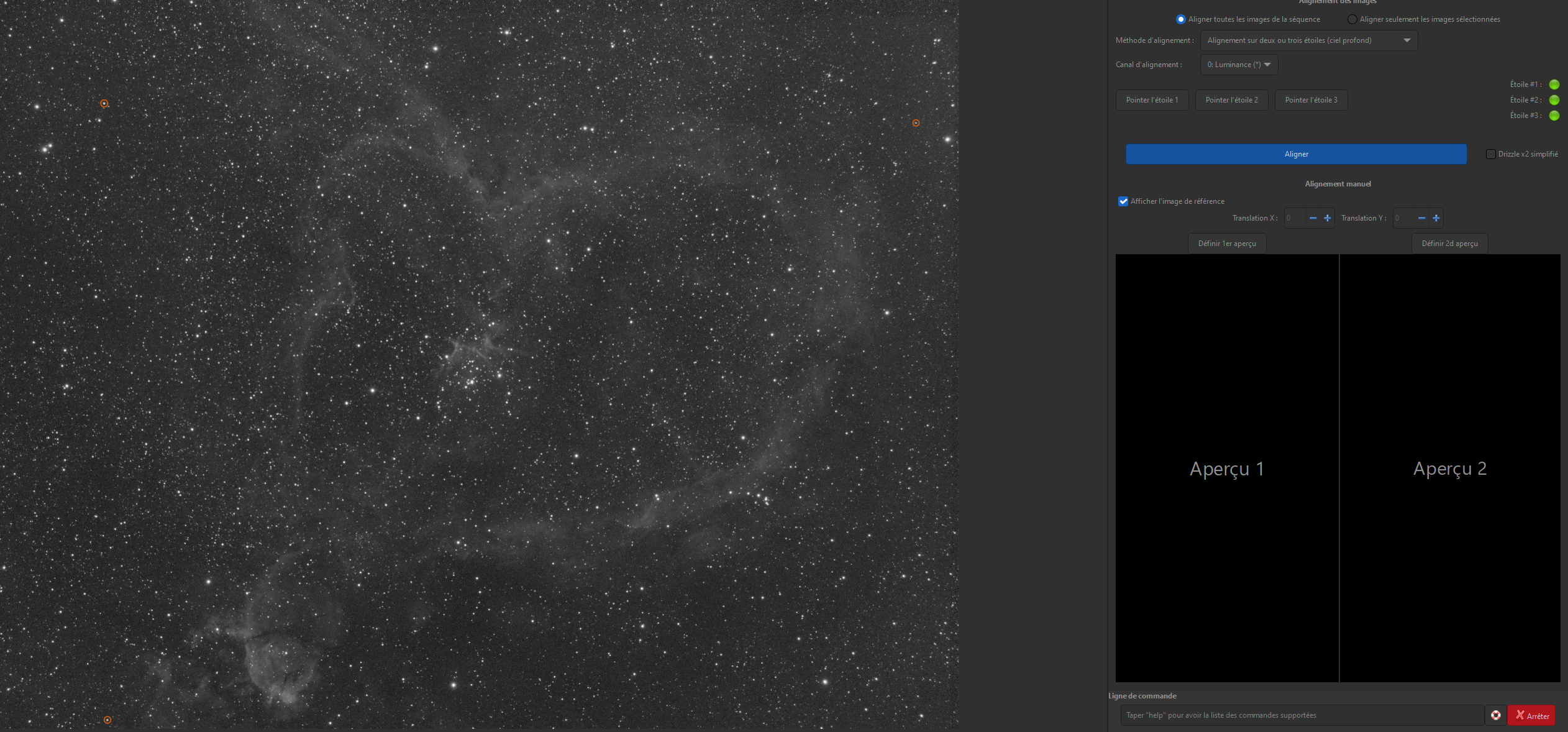

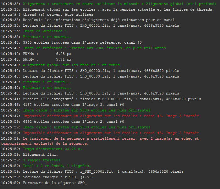

En essayant d'aligner, ça me fait un erreur
J'ai essayé avec Alignement sur 3 étoiles. Le H et le O sont bien aligné mais le S est dans le vent

@lock042 j'ai essayé sans succès avec trois étoile (relis mon post ci-dessus)

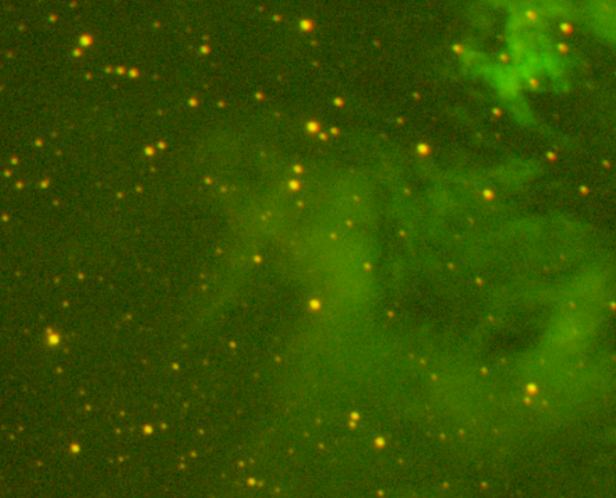

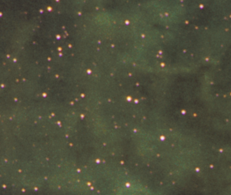

@LucaR Dans photoshop, je n'arrive pas à aligner toutes les zones de la photo:
SH en bas à gauche  OK:
La cata en haut à droite:
J'ai du faire un alignement automatique des calques. Alors ca fonctionne.
En prenant d'autres étoiles, ou meme en faisant que sur 2, ca doit marcher.
Faut juste être patient et trouver de bonnes étoiles.

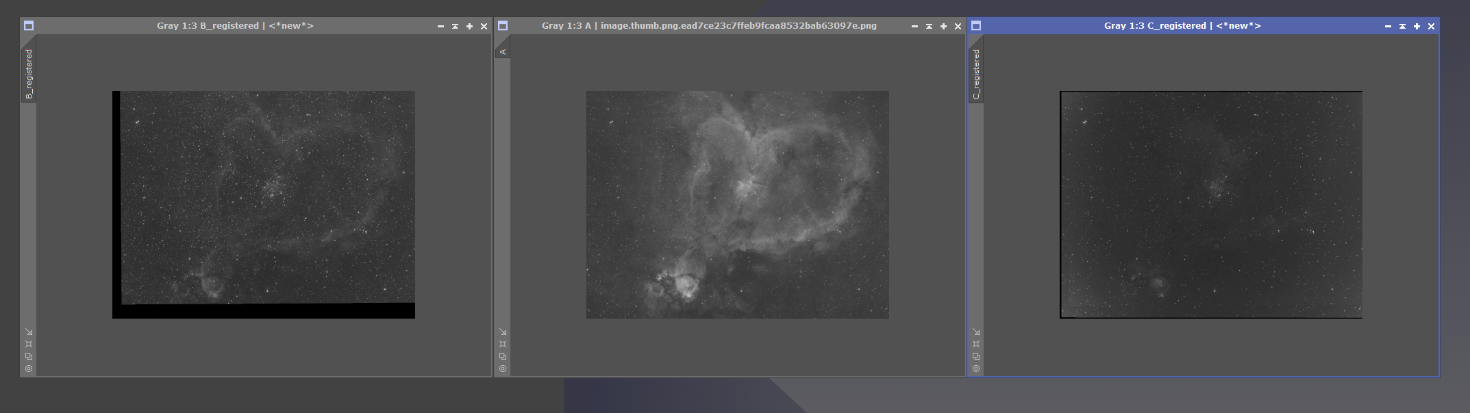

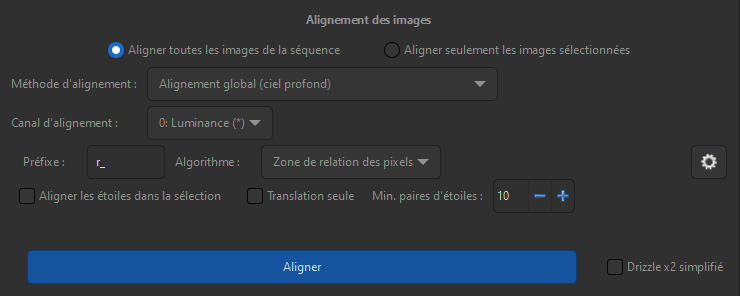

j'ai aligné tes 3 images sur le Ha  dans pix (3 secondes). Faudra crop sur la base du S2
tu peux me we transfer tes masters et je te le fais si tu veux
Sinon pour se faciliter la vie pour le stack sous SiriL, je recommande Sirilic qui te génère les 3 fichiers S-H-O alignés. Après tu peux faire la composition RVB avec l’outil de ton choix.

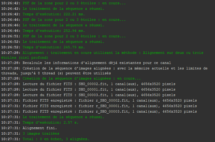

Sous siril je viens d'aligner tes jpg en 700 ms :)
21:44:26: Sequence processing succeeded.
21:44:26: Execution time: 699.57 ms.
21:44:26: Registration finished.
21:44:26: 3 images processed.
21:44:26: Total: 0 failed, 3 registered.
