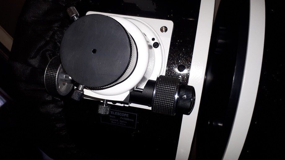

Bonjour @alexmedina,
Vous ne gagnerez pas en finesse, en détails ou encore en contraste, mais vous n'allez pas reconnaitre votre porte oculaire tant l'ajout du mécanisme 1/10 Lacerta (trouvé sur LBC) change radicalement les sensations. Avec cela la mise au point devient beaucoup plus facile et est bien entendu beaucoup plus précise. Ce fut la première modif sur mon Flextube 300P

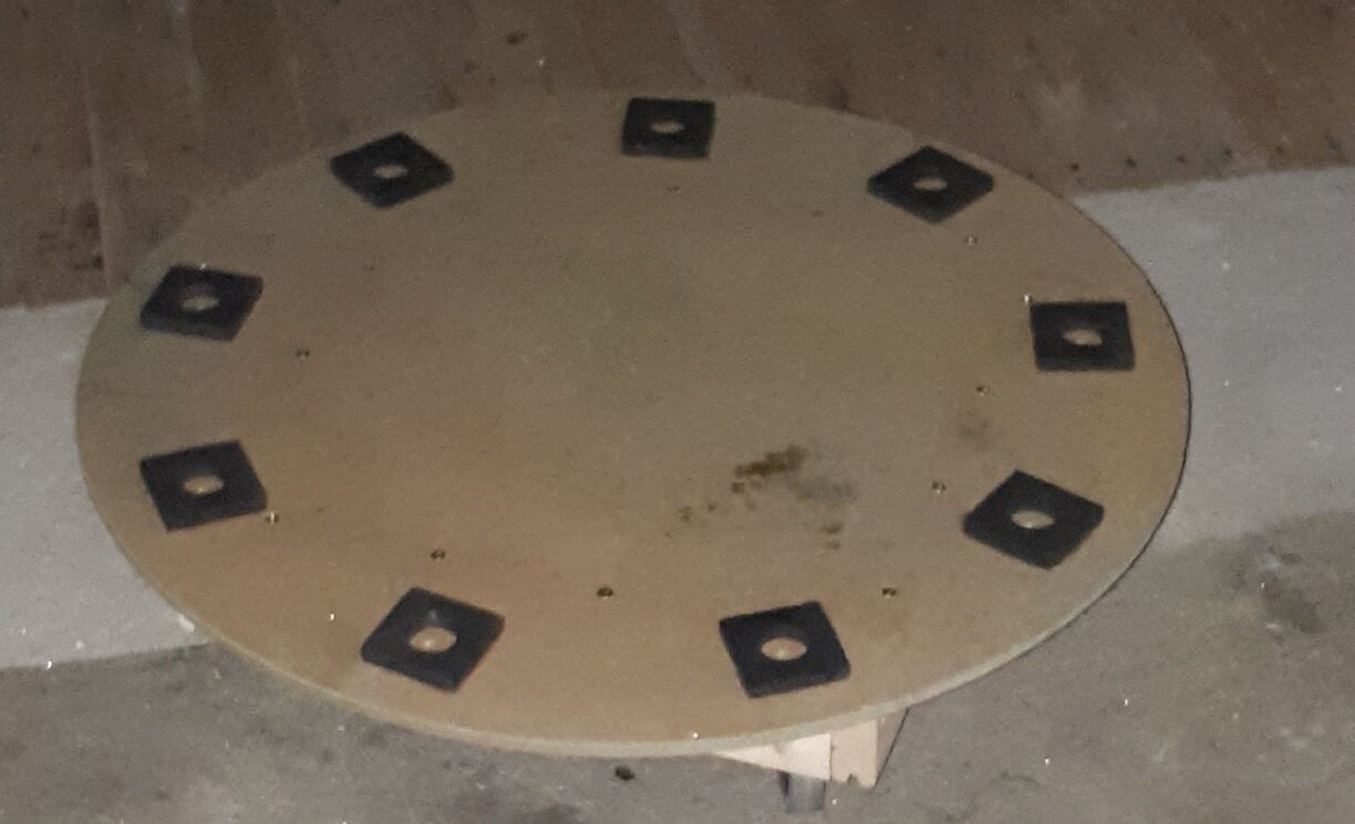

Le deuxième ajout fut un chariot sur quatre roues pour le déplacer de la maison au jardin beaucoup plus facilement. Il a été réalisé avec des chutes de bois et de la recup, même les roues achetées pour une poignée de riz en fin de vide grenier.
Voilà c'est juste un témoignage pour répondre à votre questionnement.
