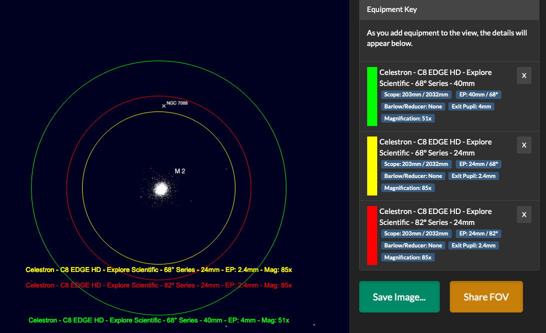

Bonjour tous,
J'ai actuellement un C8 (Edge, bien que je ne sois intéressé que par le visuel pur, sur monture AVX) avec les oculaires suivants : Morpheus (76° FoVapp)  en 6.5/9/12.5/17.5, ES AR 68° 24mm, et bien sûr le Celestron de base 43° 40mm. J'ai tout mon train en 1.25'' (donc mon FoV réel max n'est ni plus ni moins que les 0.8-0.85° du tube).
Je n'ai pas vraiment de point de comparaison (je n'ai le C8 que depuis 1 an, et avant ça je n'ai eu qu'un tout petit Mak pendant quelques mois), mais :
- je n'ai pas à me plaindre de mes Morpheus
- j'aime beaucoup mon C8 que j'avais choisi comme "le bon compromis" en termes de diamètre / utilisabilité (poids et compacité) et mon sentiment n'a pas beaucoup changé aujourd'hui :)
Je cherche aujurd'hui à évaluer la marge que je pourrais encore avoir (ou non) pour aller plus loin en termes de FoV apparent - en ayant bien conscience des limites inhérentes au tube et à son ouverture en 1.25''. Par exemple,  je sais qu'en l'état mon ES 68° 24mm (et le Celestron 43° 40mm) sont déjà au taquet du FoV réel réalisable par le tube en 1.25'' (~0.8-0.85°, hors vignettage) et que le trou à l'arrière du tube ne fait de toute façon que 38mm.
Mes réflexions :
- Si je me lance là-dedans, c'est pas pour grapiller 5-6° de FoV apparent, donc par exemple remplacer les Morpheus (76°) par des Nagler (82°), là où c'est possible, ça ne me branche pas.
- Si je regarde au-delà, on arrive sur les gammes comme Ethos 100°.  Les envisageables "tels quels" en 1.25'' sont les 6/8/10/13 : au-dessus ils sont logiquement en 2''. Or à ces grossissements (le 13mm m'amène déjà à 2032/13 = 156x, et les autres au-delà) je me dis qu'on commence à être plutôt sur du planétaire donc objets qui profitent pas du plus large champ apparent, à part pour le côté "les voir perdus dans l'espace", ce qui est chouette aussi.... Mais je crains donc que le surcroît de champ apparent ne soit pas vraiment exploité au mieux à de tels grossissements sur mon tube. Vrai / faux ?
- Une autre approche (non pas que ce soit une astuce secrète...) : je passe sur un train en 2''. Ma compréhension est qu'entre les 0.8-0.85° "standard" et jusqu'à environ 1°-1.1°, on arrive dans ce cas à ce que ce soit "pas trop vignetté" (le trou dans le tube n'a pas le changé et fait 38mm), bref que le "FoV réel max correct" passe alors aux alentours de 1°-1.1°. Vrai / faux ? Dans ce cas :
  • Le Ethos 17mm et le 21mm sont exploitables (FoV réels 0.83° et 1.03°). Le 17 grossit à 120x, le 21 grossit à 97x : c'est mieux vis-à-vis de mon inquiétude précédente, mais dans l'absolu, ne reste-t-on pas sur des grossissements "un peu forts" pour des objets où le grand champ s'exprimerait vraiment (?)
  • Hors Ethos 100°, et à grossissements moins forts, ça ouvre aussi la possibilité par exemple
    • d'un ES 82° 24mm qui serait dans les clous (1.03° de FoV réel).
    • d'un ES 68° 34mm qui serait déjà à 1.13° de FoV réel, donc vraisemblablement aux limites mais ok
    • Un Nagler (82°) en 31mm (66x), serait par contre vraisemblablement significativement vignetté (82° amènerait à 1.24° de FoV réel)
Qu'en pensez-vous ? Parmi les utilisateurs de C8 qui sont passés sur une chaîne en 2'', quelle est votre expérience en termes de vignettage / qualité de l'image (visuel pur) au-delà des 0.8-0.85° de champ ? Merci :)
Tu peux atteindre 1,4° sur c8 sans souffrir de vignetage. Donc ça veut dire 40mm 70° ( que j’ai)
et tu en profite pour remplacer le 24mm 68° par un 82° ou un 20-21mm 100° ( ethos ou apm qui ont de très bon retours, regarde de ce côté il y a plein de topics. J’ai un nagler 22mm 82°.
le 2" me permet donc de profiter pleinémement de ces 2 grossissements très utilisés en ciel profond ( pupilles de 4 et 2-2,5mm)
sinon tu gardes le renvoi en 1,25" et tu mets devant un réducteur 0,63x. Le 24mm 68° donne l’équivalent du 40mm68°. Moins cher, un peu moins pratique mais pas moins bon.
Modifié par adamckiewicz
  • J'aime 3
Le 2" est intéressant pour 2 oculaires principalement
- ES 24/82 ou Nagler 22T4
- ES 40/68 ou XW40 ou équivalent.
Le vignettage du 40mm 70 degrés est très acceptable franchement. Très intéressant à utiliser. L'ES 40 est assez énorme, mais très bon et confortable.
En complément j'ai un plossl 55mm 2" pour gagner du en pupille de de sortie. Il y a un Bresser 56mm pas trop cher qui fait le boulot, sinon le Televue.
En Ethos 2" seuls les 17mm et le 21mm demandent un coulant 2". Le 13mm passe en 1,25".
Bien sûr il y a aussi l'ES 30/82 ou le Nagler 31 T3 ou l'UWAN 28.
En 68 degrés les ES 28 et 34.
Bref le coulant 2" te donne plus de champ sur le ciel avec les oculaire s 2" qui demande NT une pupille d'entrée de plus de 27mm qui est vraiment le max du 31,75 et sans filtre.

En restant en 31.75mm oui, tu auras les limites du 31.75. Mais le tube peut offrir plus.
En 31,75mm (ou 1.25") tu exploites 27mm d'ouverture claire (interne). Hors, le C8 offre 38mm, soit 11m de plus. Ces 11mm, à toi de voir si tu souhaites les exploiter, si tu as besoin de les exploiter, en sachant que tu peux pousser davantage sans ressentir de vignettage gênant, comme le précise adamckiewicz, qui lui exploite régulièrement 47mm d'ouverture avec son 40mm 70 degrès, sur un C8.
Tu peux donc basculer en deux pouces, avec peut-être un intérêt majeur, celui de pouvoir grossir à D/4 (ou pupille de sortie de 4mm), soit 50x, voire pousser encore plus avec un plossl 55mm si cela t’intéresses (grossissement relatifs de D/5,5). Ceci peut avoir une réelle plus-value si tu utilises dans le futur un filtre visuel. Utiliser un filtre Oiii, par exemple, est plus intéressant sur des grossissements relatifs de D/4 à D/7. Attention, je n'ai pas dis qu'il ne l'était pas à grossissements relatifs plus importants. J'aime aussi utiliser un Oiii avec des pupilles de sorties de 1.4 et 2.4mm sur des NP par exemple.
Donc oui, en 2", tu ouvres la porte à quelque chose de nouveau : des grossissements plus faibles (ou plus agréables et confortables qu'avec le plossl 40mm d'origine), de plus larges champs pour les AO ou certaines nébuleuses (voire pour apprécier certains objets dans leur environnement), une plus grande facilité en bandes étroites.
Mais cela à un coût. Les oculaires larges champs en 2 pouces sont généralement plus onéreux, ils sont aussi plus lourds voire très lourd (1kg) pour certains, ils nécessitent un renvoi et une chaine complète en 2" (le PO notamment), des filtres (à venir ?) en 2 pouces, un éventuel adc (si tu aimes le planétaire) peut devenir plus complexe à intégrer avec un rc 2" (les adc sont généralement en 31.75 car les prismes sont petits en ouverture claire (ou alors le montage est plus onéreux lui aussi avec des accessoires en t2), ils peuvent être plus difficiles à équilibrer (mais ce ne sera pas le cas sur AVX, c'est juste pour info à propos de quelqu'un qui serait sur nexstar).
