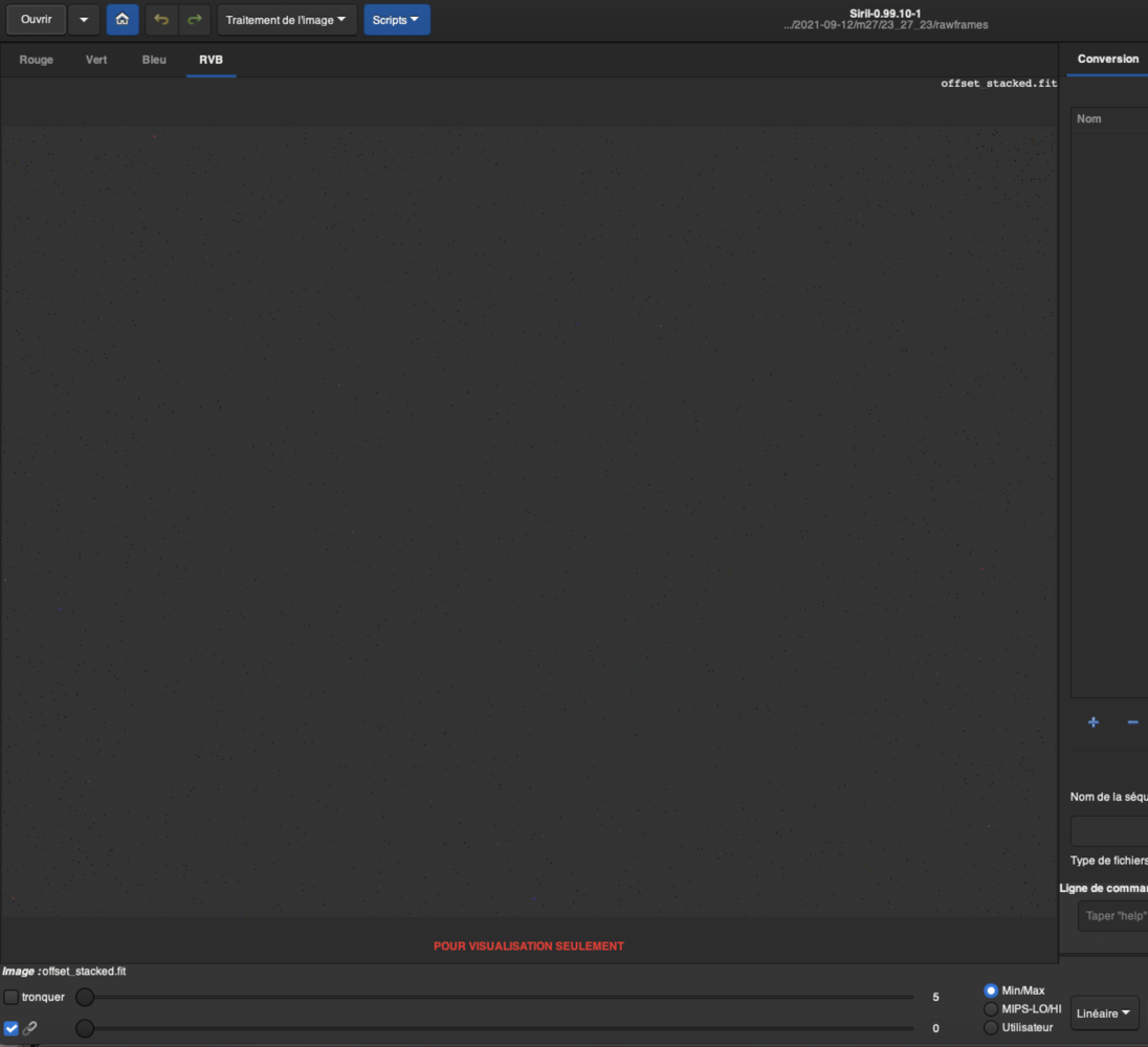

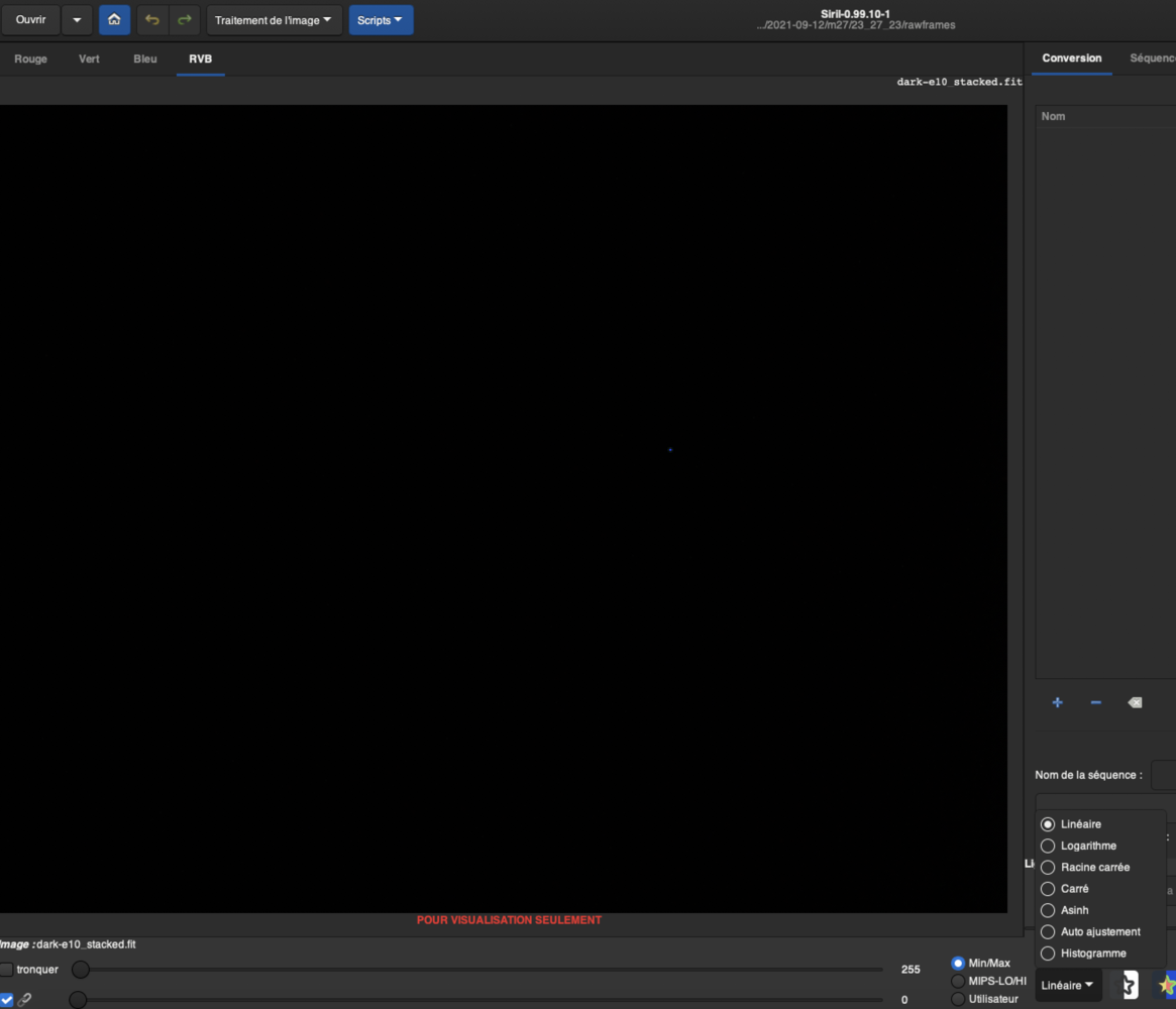

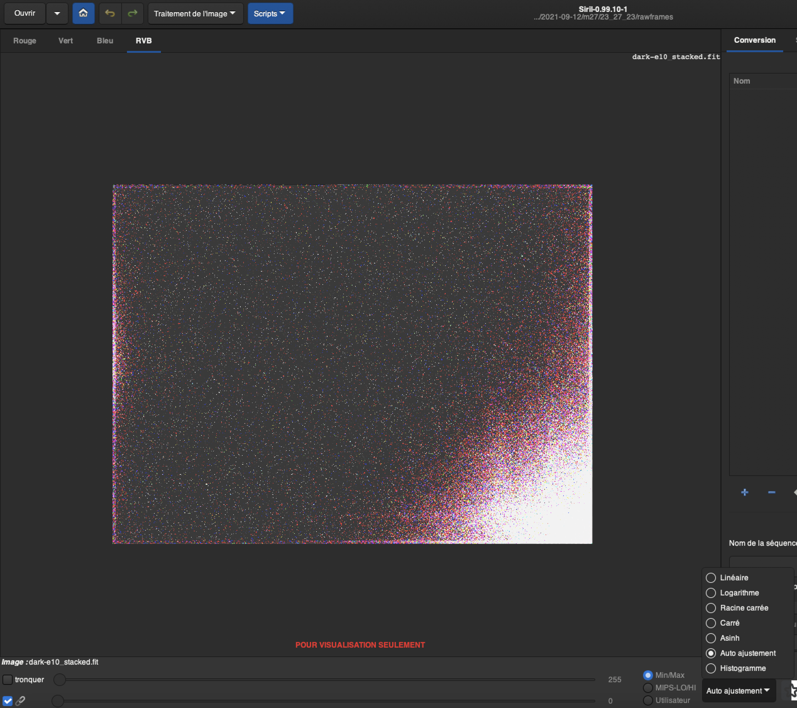

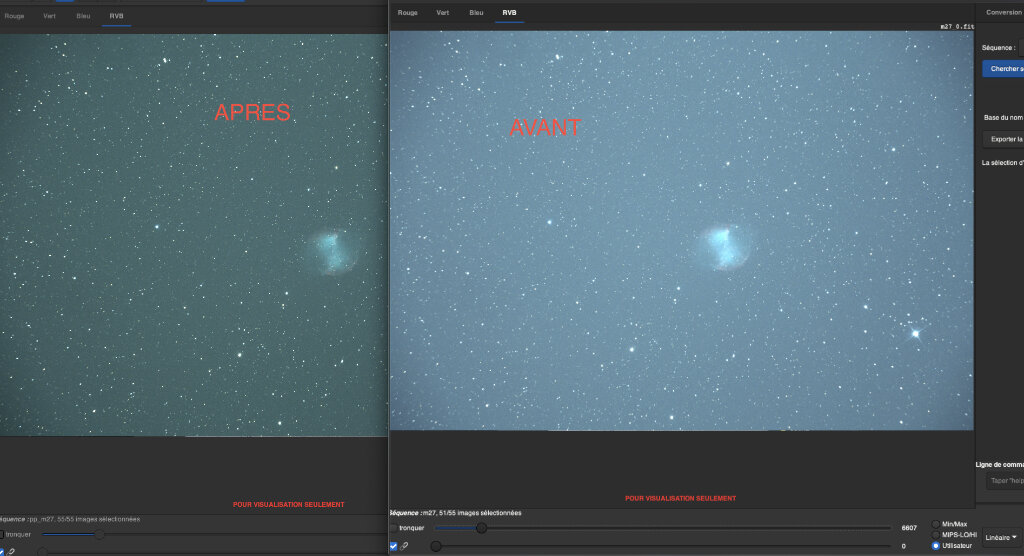

J'ai tenté de faire Dark et offset.. du coup j'aurais aimé avoir vos avis..
Dark - linéaire et auto ajustement
dark-linear.thumb.png.3ee576e5c47e47a5c0f7228553ca921f.pngDark - auto adjust

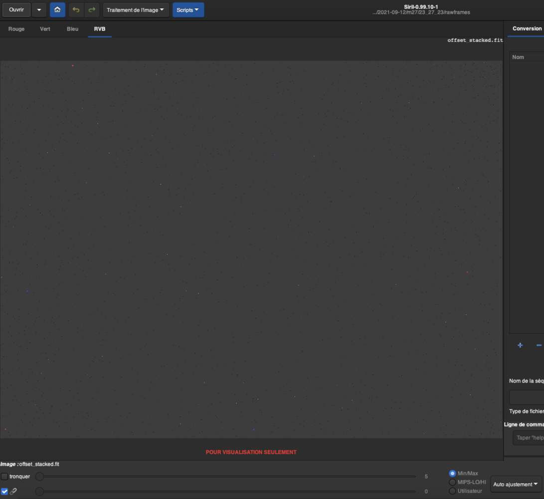

Offset
offset-linear.thumb.png.79a38f537418ec56d9e6a0cc39c9dbd5.pngoffset-autoadjust.thumb.png.8a3211fd3cc98d04c4ca5128c1db01f2.png

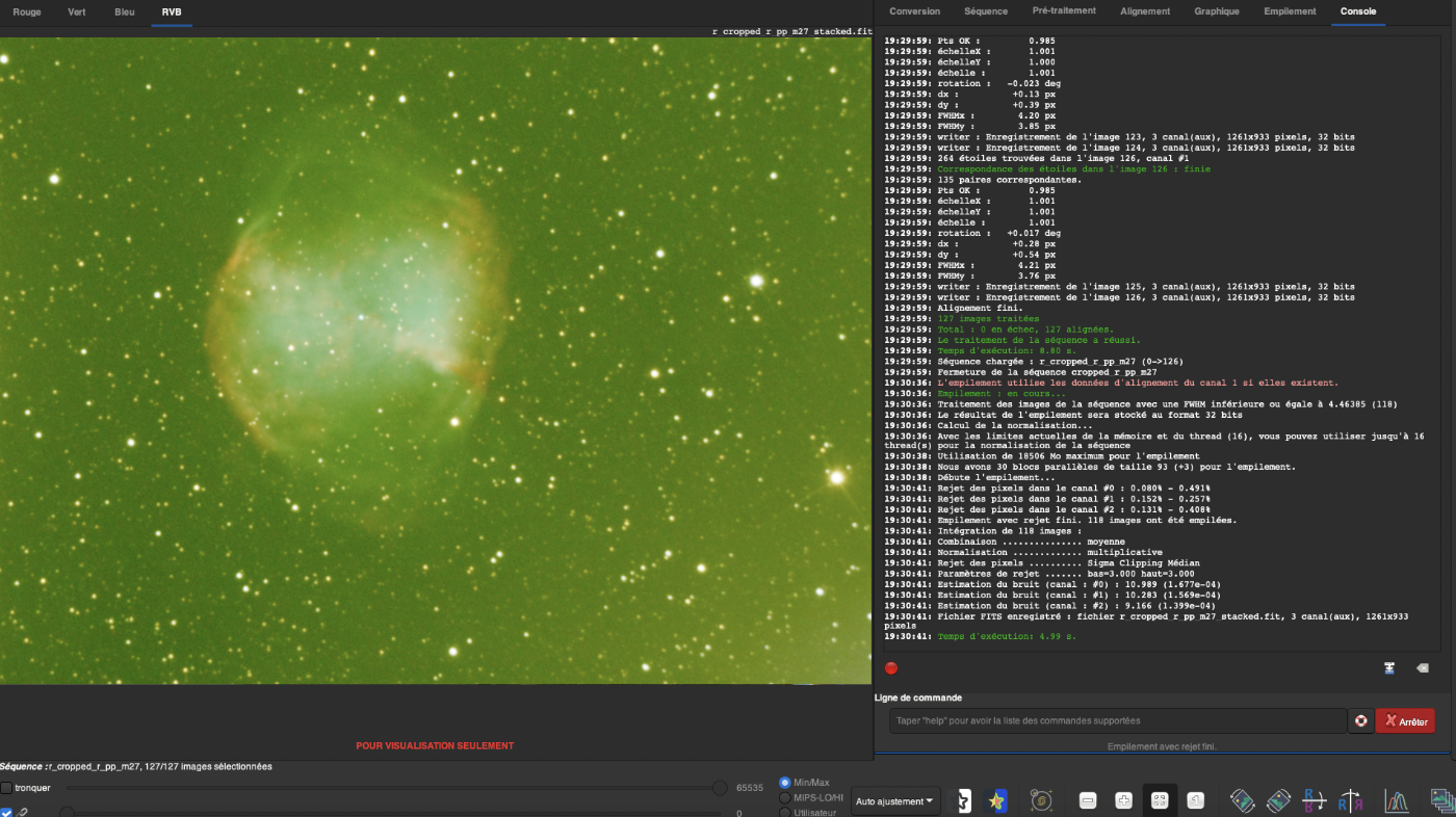

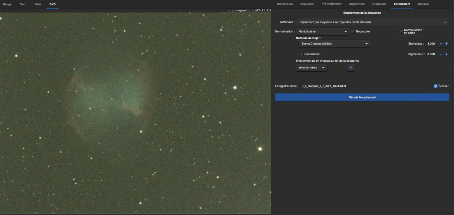

1ere Question:

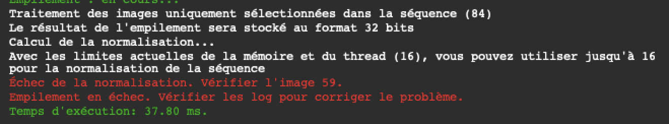

Dans Siril, si je fait un empilement sans DOF, voilà l'erreur affichée, et si décoche l'image concernée et que je relance le process, l'erreur est sur l'image suivante... etc, etc.
La seul méthode qui passe est l'empilement par somme. est-ce normal ?
PS: je ne sais pas trop à quoi correspond sigma bas et haut et comment les régler ?

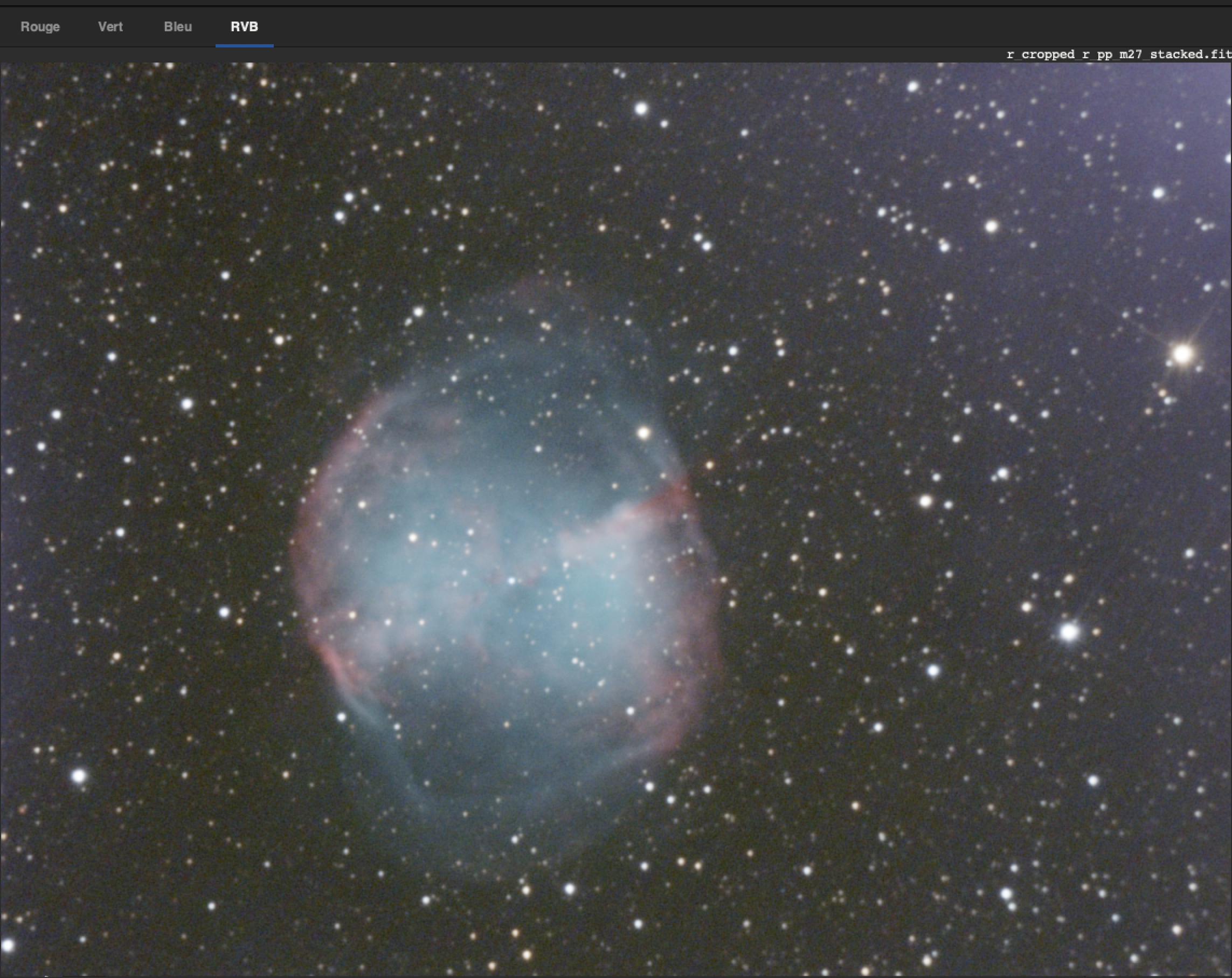

Après étalonnage des couleurs par photométrie
1144983095_Capturedecran2021-09-12a19_35_53.thumb.png.f0c0247c17fb52a4e362225fe99a2067.png

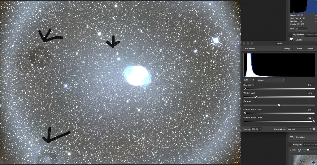

L'ampglow est tjrs très prononcé, est -ce normal ?
Cam asi224mc

alors plusieurs choses:
-  sur tes visus de darks et offsets, les valeurs sur les tirettes en bas des images me laissent penser a un souci. une valeur max a 255 sur les darks et a 5 sur les offsets, c'est bizarre. Tu images avec une camera? Tu as laisse l'offset a 0?
- pour les darks, ca fait pas trop penser a de l'ampglow mais plutot a une fuite de lumiere. Tu les fais comment?
Ensuite tes questions:
Quand Siril calcule les stats sur tes images avant de les empiler, et bien il n'arrive pas a le faire. Et comme il a besoin des stats de l'image pour normaliser, il t'ecrit qu'il ne peut pas. Et ca a l'air d'etre le cas avec toutes tes images. L'empilement par somme lui reussit parce qu'il n'y a pas cette etape de normalisation.
Quand je regarde ton snapshot, je vois que tu as choisi une normalisation multiplicative, qui n'est pas adequate pour empiler tes images (elle l'est essentiellement pour les flats). Maintenant, pour savoir pourquoi il n'arrive pas a calculer tes stats, il me faudrait une image.

Avec les Darks et Offsets, l'empilement se  fait sans pb.
Oui alors ca aussi c'est bizarre. Parce que de ce que tu montres, tu enleves a la fois les darks et les offsets. Alors peut-etre que ca se passe bien parce que tes offsets on l'air d'avoir une moyenne nulle, ce qui ne devrait pas etre le cas. Mais normalement, tu ne dois enlever que ton dark maitre de tes brutes, et eventuellement un flat maitre. Les offsets servent dans 2 cas:
- quand tu as des flats. Tu enleves l'offset maitre des flats avant de les empiler.
- quand tu coches "optimisation des darks". Mais dans ce cas precis, il faut aussi que tu les aies enleves des darks avant d'empiler ton dark maitre.
Effectivement, on dirait la meme trace que sur tes darks (avec un miroir haut/bas mais ca, c'est normal). Mais s'il s'agit d'une entree de lumiere, ca va etre dur a resoudre comme ca.
Pour ce qui est de ta question sur les sigma haut/bas et pour un processus pas a pas en manuel, je te conseillerai de suivre ce tuto: https://siril.org/fr/tutorials/tuto-manual/
Il t'expliquera aussi quel image maitre on enleve a quelles photos.
asi224mc. Je n'ai pas touché à ces paramètres (à part en mode "utilisateur")
il y a 17 minutes, Cissou8 a dit :
Ben ca doit être l'écran du PC à coté.... c'est bête, va falloir trouver une solution
il y a 18 minutes, Cissou8 a dit :
Effectivement j'ai testé avec ce paramètre suite à la lecture d'un tuto mais habituellement, je faisait "Additive avec mise à l'échelle".
Merci pour toutes ces explications, je vais aller voir ton lien ;)

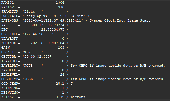

Ci joints 1 dark, et 1 brut
dark_00001.fits frame_00056.fits
Re,

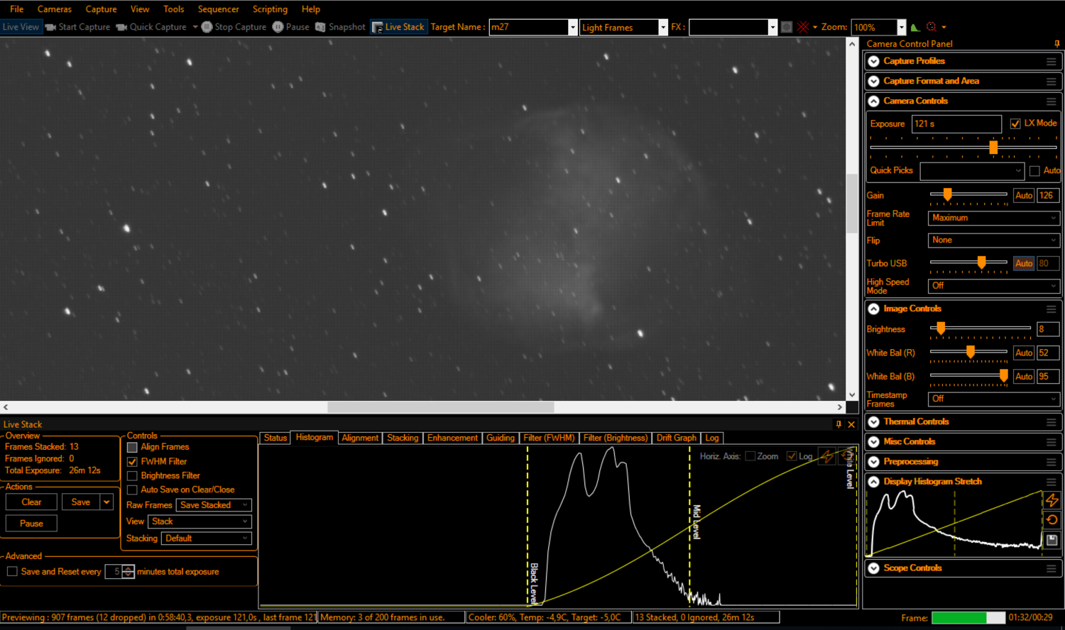

j'ai regarde tes 2 images et leur header.
Alors plusieurs choses, tu as bien un niveau d'offset (BLKLEVEL = 24) mais comme tu images en 8b, tes histos sont clippes au noir.
Donc 2 conseils:
- image en 16b et pour le moment baisse ton gain (tu peux aller a 60)
- verifie ton histo dans sharpcap quand tu as la camera couverte (comme pour faire un dark). Il ne faut absolument pas que l'histo touche le 0 ou le 1. Si ca touche la 0, c'est que l'offset est trop bas, monte-le (je me rappelle plus le nom du reglage, brightness? offset?). Si ca touche franchement le 1 sur des images de 10s, c'est probablement une entree de lumiere.

Oui, c'est bien ca qu'il faut prendre pour empiler tes lights.
Effectivement.. la 224 peut aller à 12 il me semble.
Pour le gain, comment juger selon la cible ?
Il y a 23 heures, Cissou8 a dit :
Je vais vérifier tout ca à l'avenir ;)

Edit sur l'erreur: en supprimant le dark du process, j'arrive un peu plus loin..
log: #TAG#{ [3] M27/RGB/first: image, register, stack ...
log: #
log: Exécution de la commande : cd
3: running command cdlog: Définir le répertoire de travail à 'siril-work-dir/M27/RGB/first/IMAGES'
log: Exécution de la commande : stack
3: running command stackReading sequence file `r_pp_images.seq'.
Les horodatages de la séquence SER sont correctement ordonnés.
== SER file info ==============file id: LUCAM-RECORDER
lu id: 0
little endian: 0
sensor type: RGB
image size: 1304 x 976 (8 bits)
frame count: 137
observer:
instrument:
telescope:
local time: 2021-09-11T21:27:15.792873
fps: 0.069
===============================bitpix for the sequence is set as 8
lu id: 0
little endian: 0
sensor type: RGB
frame count: 137
observer:
instrument:
telescope:
fps: 0.069
log: Empile la séquence r_pp_images
number of filtered-in images: 137
log: Traitement de toutes les images de la séquence (137)
log: Calcul de la normalisation...
Memory per image: 19 MB. Max memory: 20806 MB
log: Avec les limites actuelles de la mémoire et du thread (16), vous pouvez utiliser jusqu'à 16 thread(s) pour la normalisation de la séquence
log: Échec de la normalisation. Vérifier l'image 62.
log: Temps d'exécution: 37.09 ms.
log: Définir le répertoire de travail à 'siril-work-dir'
log: L'exécution du script a échoué.
Script thread exiting
... Aborted ...
De nouveau mon soucis de normalisation (même comportement qu'en manuel sans le dark)

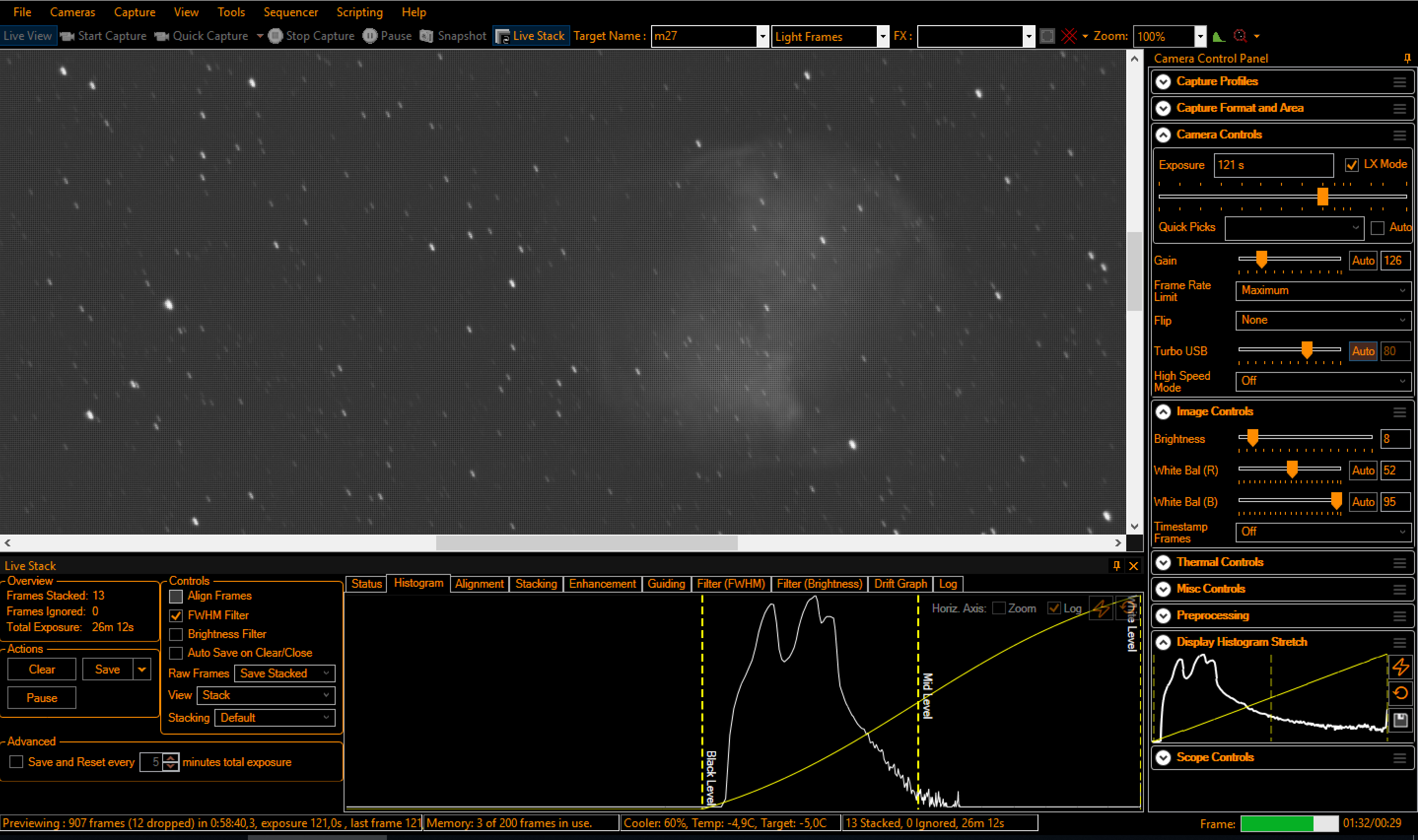

Hier, super soirée, j'en profite pour tester tout ca...

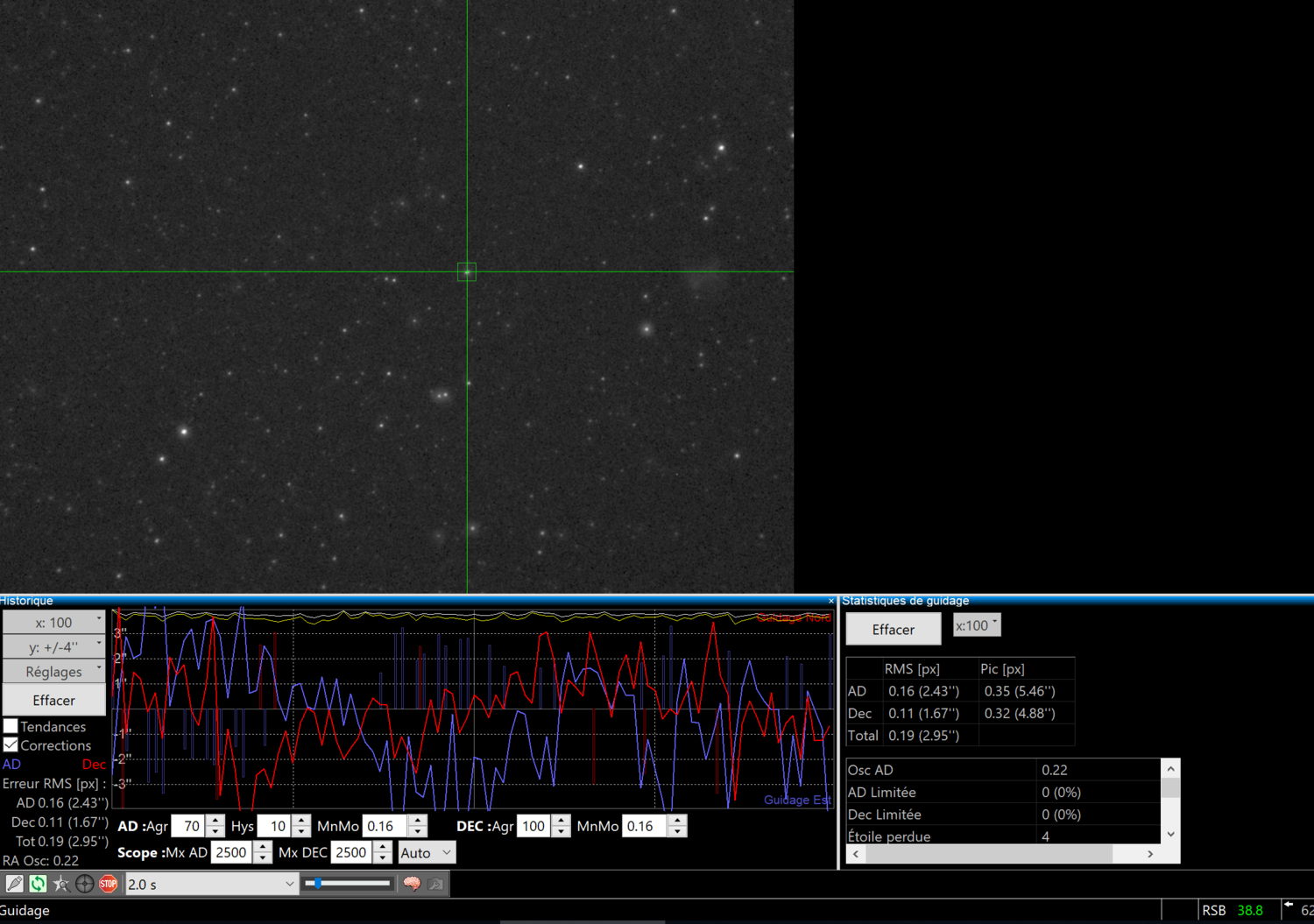

Guidage avec PHD2 - asi224mc - Sans filtre UV/IR cut (j'en n'ai qu'un pour le moment)
Pas très satisfaisant... je dépasse souvent les 3"
J'ai donc testé des pauses un peu plus longues: 55 x 120s,  Gain 126,  Temp  -5°
Quelques rejet suite au guidage (FHWM > 5)
Mais pb en fin de session, je fini par me rendre compte que le cooler est à 100% avec une temp à 0° : le ventilateur ne tourne pas :(
J'ai testé un autre transfo, sans succès. va probablement falloir la changer.
J'ai quand même réussi à faire quelques une 20aine de Dark avant que ca chauffe trop, capuchon sur la CCD pour être bien noir cette fois.
Ce que ca donne dans SIril
Après, avoir quelques traitements...
Par contre en étirant les niveaux, je vois pas mal de soucis:
- Pour le grand cercle autour, j'imagine que cela vient de mon filtre  IR cut 1,25 ?
- Pour les petits rond noir.. aucune idée. ?
- On retrouve aussi le halo blanc autour de m27 ?
