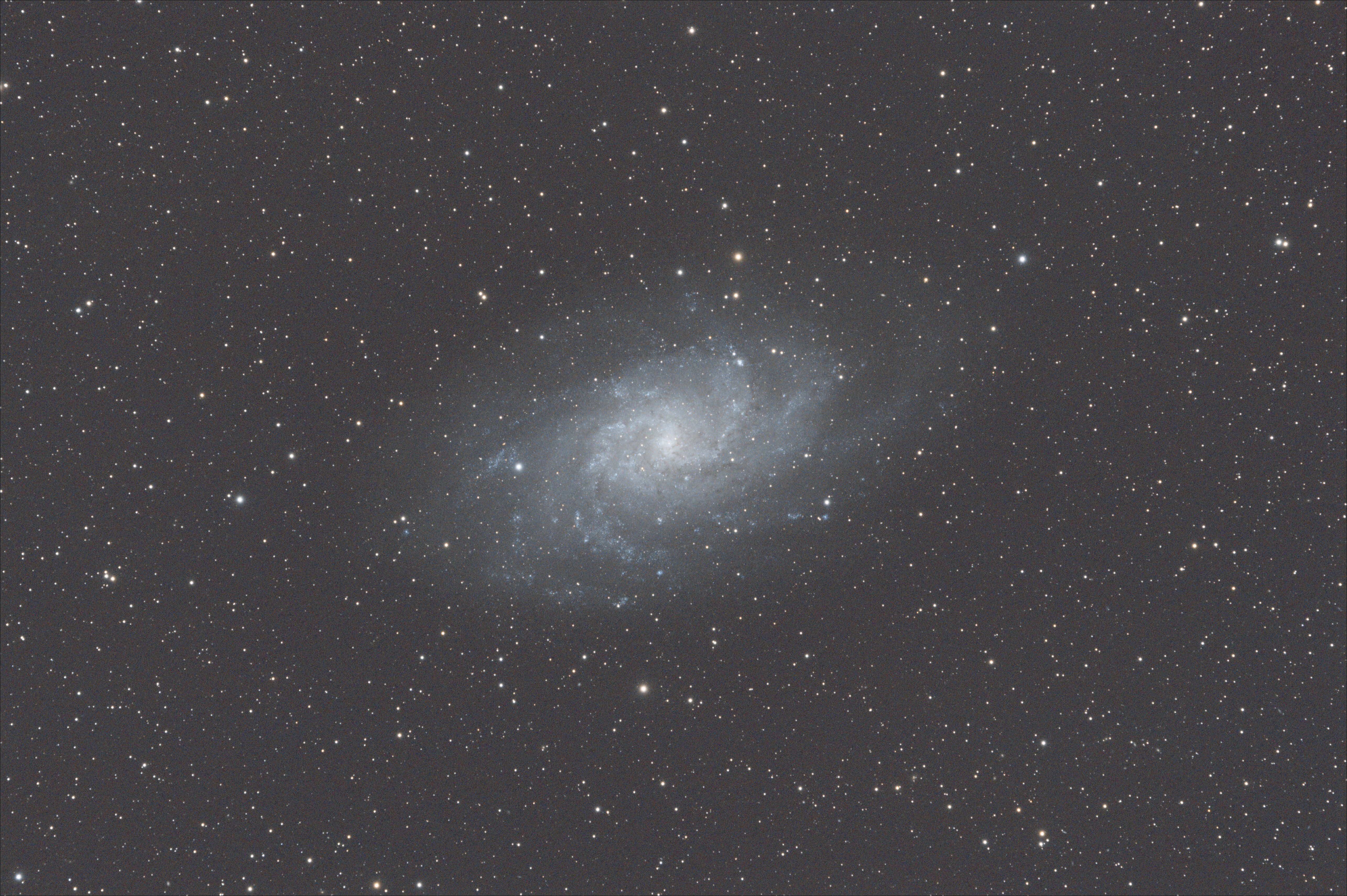

La session astrophoto de la nuit dernière a été riche de rebondissements, plus ou moins fructueux ...
Je vous passerai les détails, en résumant j'en ai ch... !!!
Les joies de la discipline, faut pas rêver. :rolleyes::be:
Donc après moults embêtements informatiques et autres oublis & erreurs de débutant, ma cible initiale (les Dentelles) s'est retouvée bien après le méridien.
C'est pour ça que je me suis tournée vers cette belle galaxie, une première dans mon cas.
Là aussi je n'ai pas pût faire ce que j'aurai aimé à cause d'un vent du nord-ouest en petites rafales qui m'a flingué la moitié des poses. :blase:
Seulement 12 poses de 8 minutes (1h30) à 800 ISO, je vais donc obligatoirement la refaire cet automne !
EOS 700D non défiltré contrôlé par EOS Utility, derrière une lunette SW 80 ED Evostar et son correcteur/réducteur (focale 517 mm) ;
Guidage avec une ASI224mc au chercheur 9x50 grâce à PHD2 ;
Monture HEQ5 Rowan, pilotée avec Carte du ciel sous EQmod.
Traitement SiriL, script "couleur_pre-traitement" avec DOF.
Présentation de deux versions qui diffèrent par un étirement de l'histogramme plus ou moins prononcé : dites-moi ce que vous préférez !
Comme d'habitude lorsque je poste, critiques très appréciées. ;)

Merci les gars, c'est encourageant ! ^^
Ok donc pour la V2, qui me plaisait bien aussi.
Concernant le choix de 8 minutes de pose unitaire, il s'agissait d'une volonté de coller à la règle des 3 sigmas (excellent tuto de Colmic !).
Et je n'y suis pas encore avec les conditions de cette nuit de dimanche matin : sigma de 13 sur un offset contre 32 sur une brute corrigée ...
En suivant la règle il faudrait plutôt être à 39/40 sur la brute.
J'en déduis que, soit mes poses sont encore trop courtes, soit les conditions (cirrus, humidité et diffusion) étaient mauvaises ?
À suivre ... 😁

Ce qui compte aussi c'est le temps total.
Et pour contrer le bruit, c'est mieux de faire 10x4 min plutôt que 5x8 min 😉
Et sur les 10 poses de 4 min tu as moins de risques d'en rater (suivi monture, vent, etc) qu'avec des poses de 8 min.
Ça me paraît énorme.
Mais ta démo prouve que ça marche bien.
L'image finale est top.
Faudrait un léger coup de denoise 😉 et ce serait parfait pour moi en tous cas.

v2 pour moi aussi, belle et douce image avec la galaxie qui respire dans son cadre bravo ! Effectivement elle mérite un peu plus de poses si tu en as l'occasion à la prochaine NL 😉
Tu as bien fait de louper les dentelles 😉; cette V2 de M33 est bien sympa (pour la V1:  le seuil bas de l'histogramme n'est pas assez remonté comme sur ta M11)
Manque plus qu'à faire défiltrer ton apn pour faire apparaitre les zones Halpha.

Rolalala ta V2 est vraiment très belle Vincent, loin, très loin... d'une photo de débutant.
Franchement il n'y a pas beaucoup de critique à faire sur ta photo... Pas de defaults majeur. 🥰 plus du temps de poses et un travail sur le bruit MAIS mieux vaut ne rien faire de ce côté la que de mal le faire... 🥺. Ça tourne vite à la catastrophe ce truc la.
Bon ciel à toi et encore bravo pour cette belle photo.

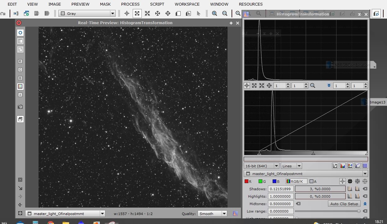

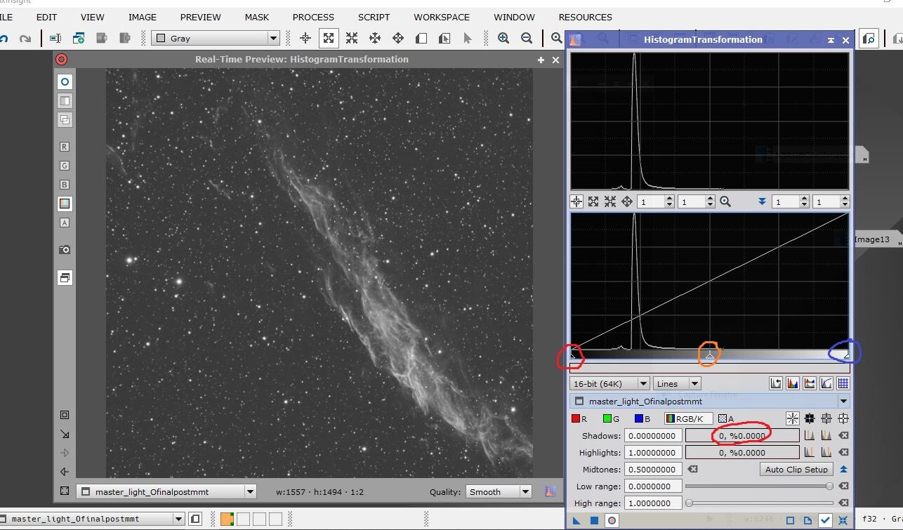

Pour revenir à cette histoire de seuil: sur Pixinsight (mais pareil pour les autres softs):
En général, tu vas jouer avec le seuil bas (le monter) et le seuil moyen (tu le descends) rare de toucher le seuil haut:
Le rouge: seuil bas et son pourcentage
le orange: seuil moyen
le bleu seuil haut
Dans cet exemple, le seuil bas n'est pas assez remonté
du coup, je le remonte tout en restant à o% pour ne pas perdre d'infos dans les noirs:

Il y a 2 heures, julienESP a dit :
C'est ce que j'ai appliqué sur cette V2, et que je n'avais pas du tout fait sur M11 !
Le seuil haut (hautes lumières), je n'y touche jamais ...
OK. Si le taux de perte est trop important, les plus faibles extensions vont disparaitre, j'ai bien compris ?
Ca me parait logique.
il y a 59 minutes, Blacksky a dit :
oui, tu vas perdre dans tes nuances de noirs
