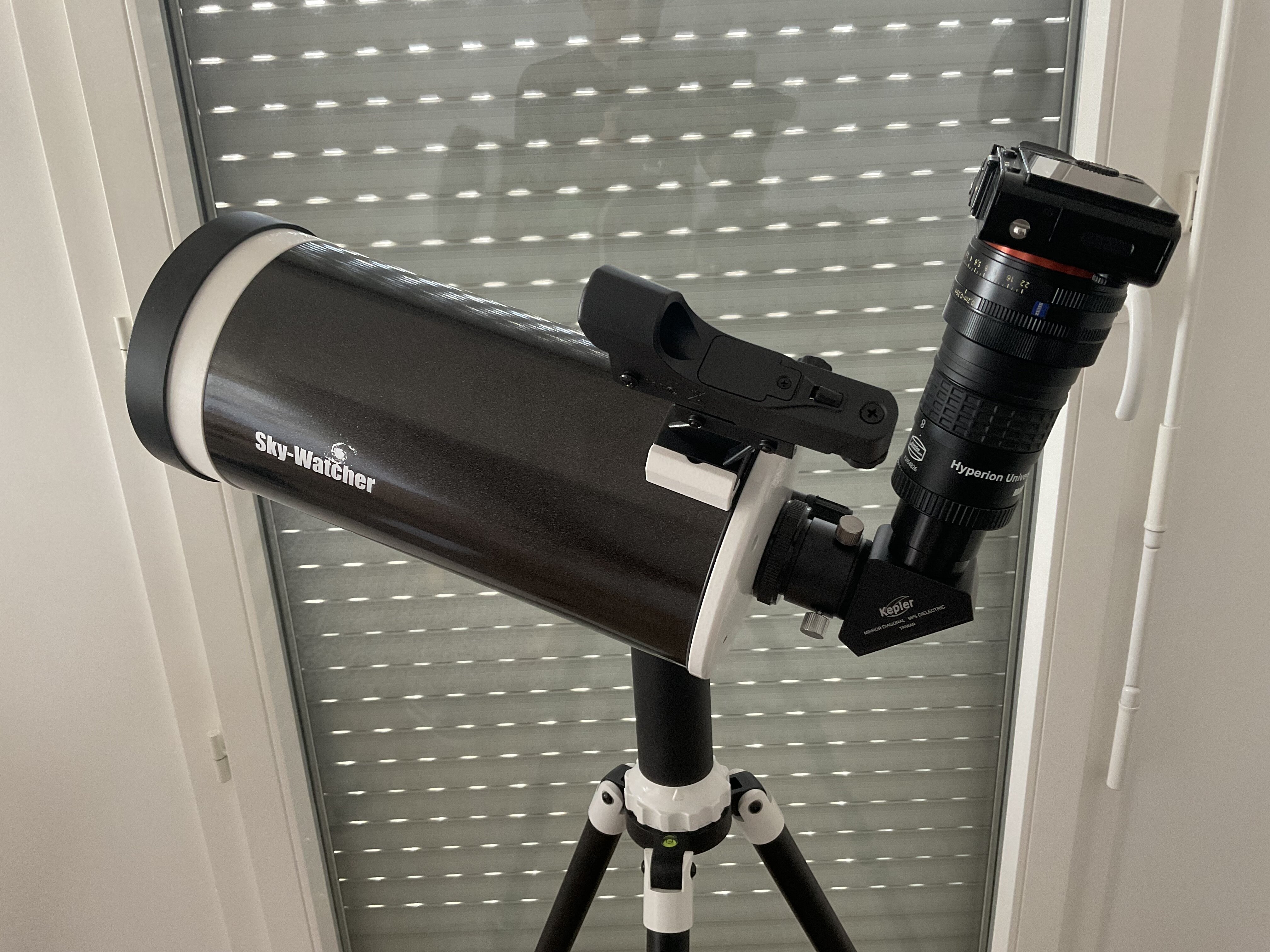

Pour info, une photo de la config :
L’appareil fait 500g, l’équilibre se trouve facilement sur la monture (pas besoin d’aller en bout de queue d’arronde). Ce qu’on voit sur la video représente bien le comportement du scope en visuel.
