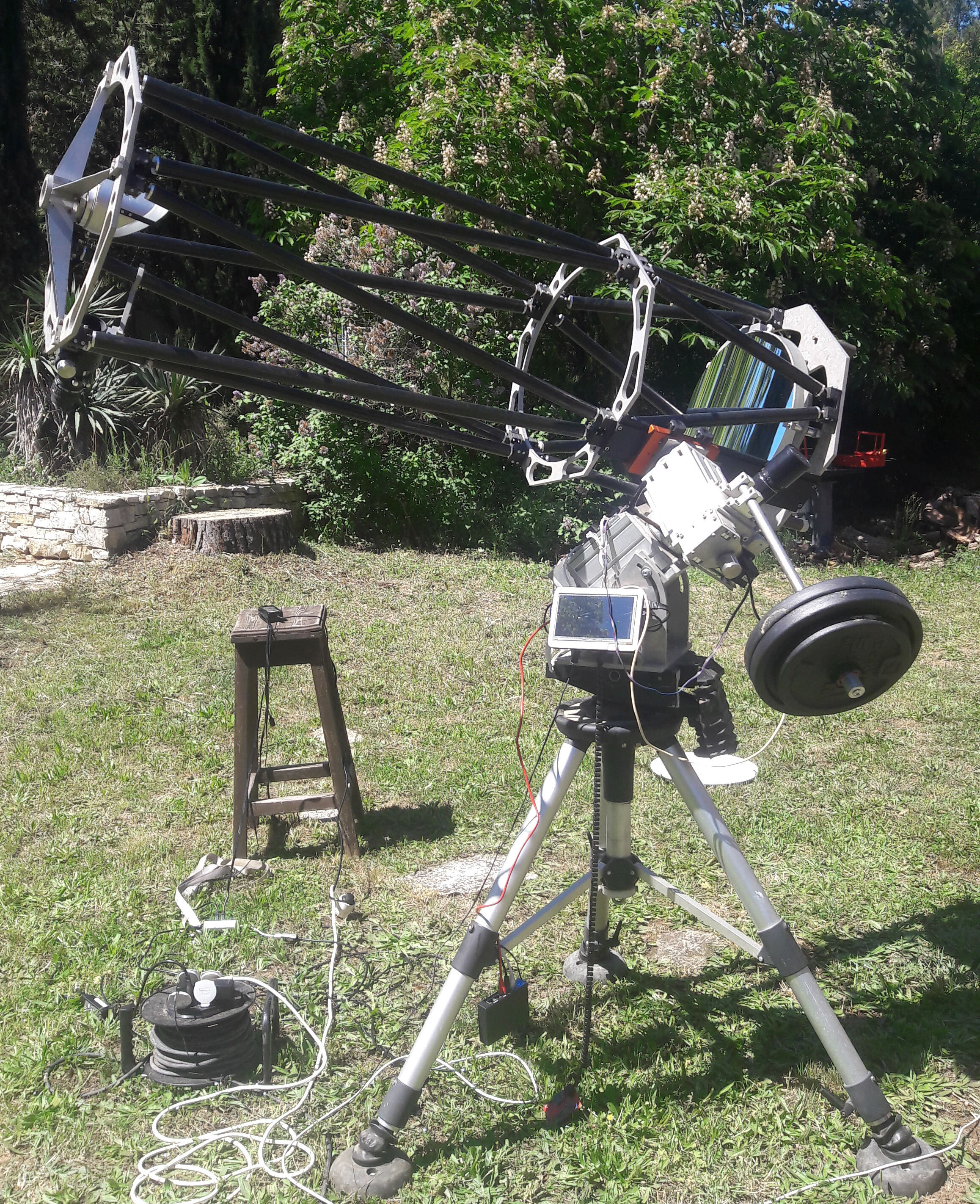

Bon ayant moi-même un 400 "serrurisé "maison  d'une grosse trentaine de kilos, j'ai choisi
de le placer sur une EQ8 achetée d'occasion. C'est tout prêt, et pour du visu et de l'imagerie
planétaire ça suffira amplement à mon avis.
Je lui ai bricolé un charriot pour pouvoir déplacer l'ensemble.

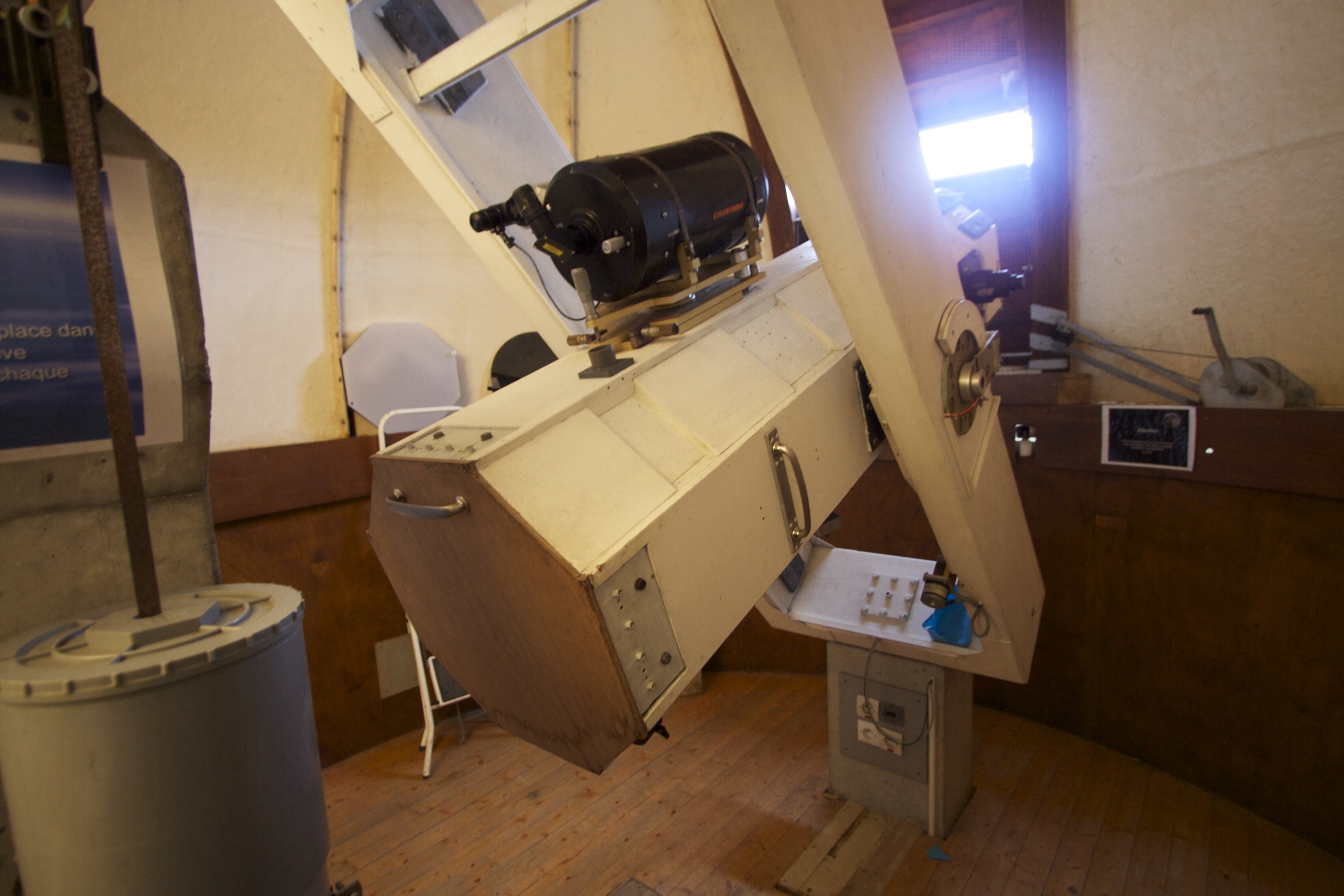

celle du T60 (Pic du Midi) avec un secteur plus grand (directement en demi cercle) me tente bien
il faut aussi que j'aille voir celle qu'a fait Antoine Cailleau pour son 500

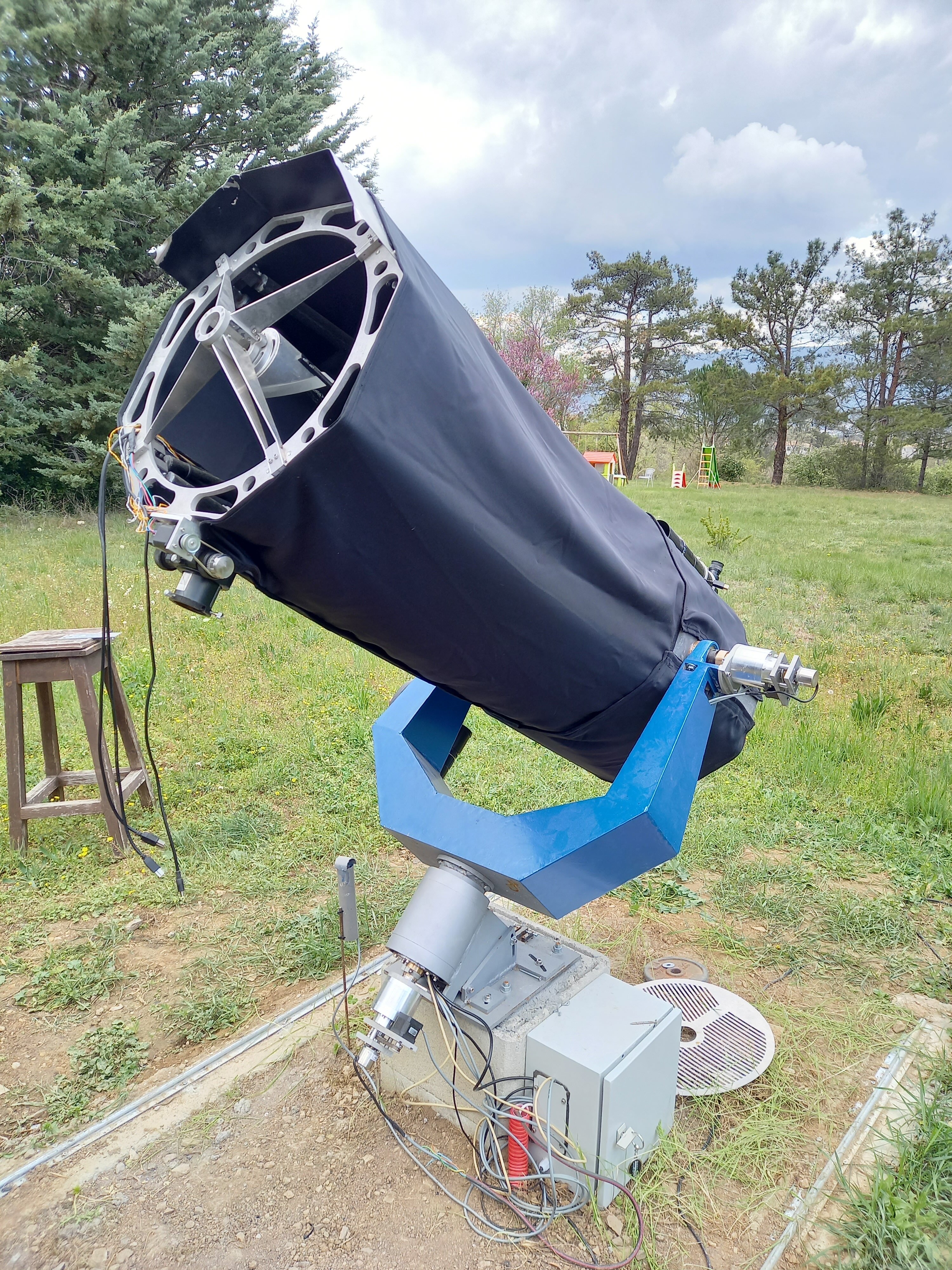

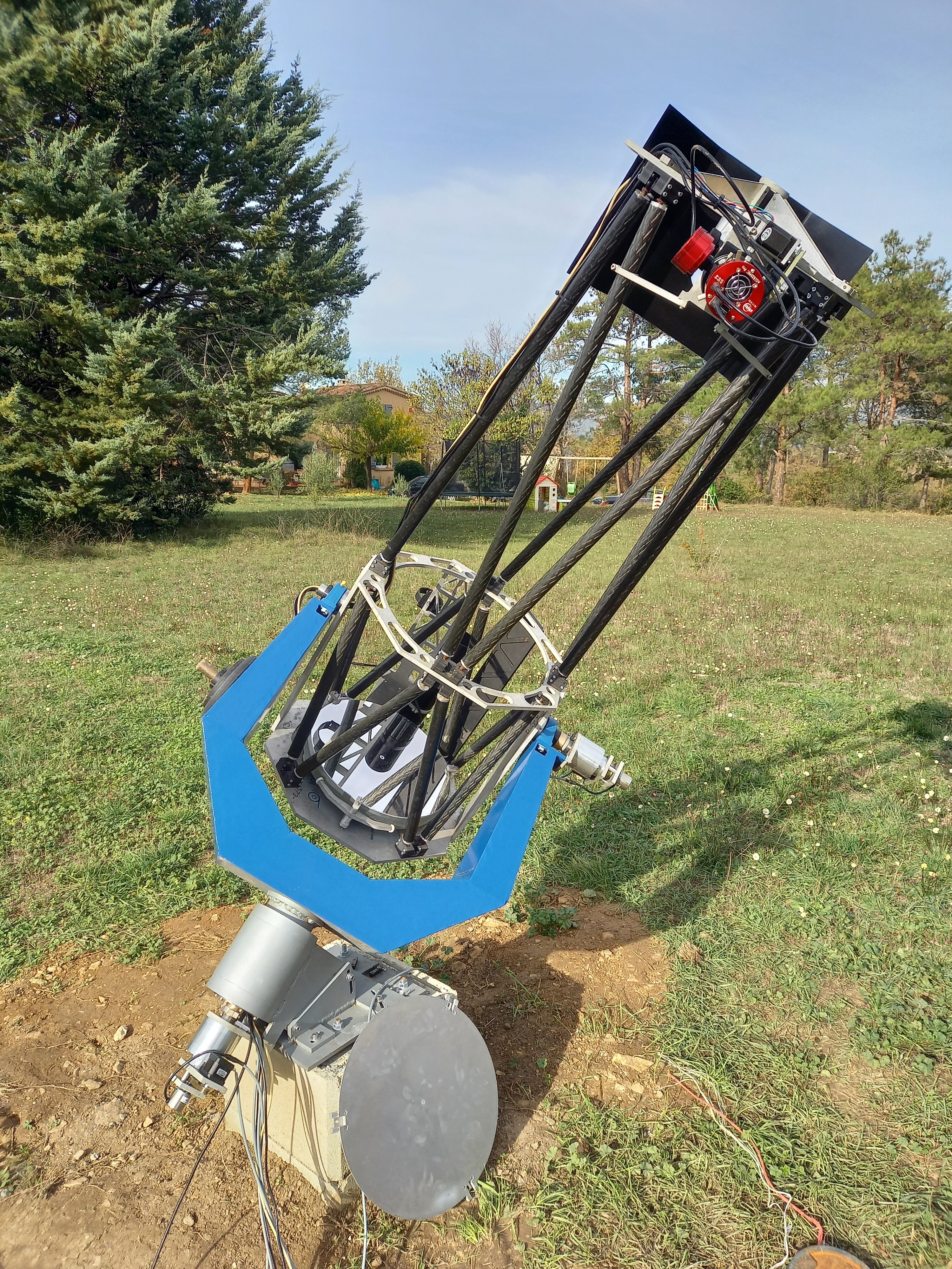

Bon, j'ai essayé l'allemande pensant que ça passerait sur une config quasiment identique (focale un peu plus courte). L'idée était de faire de la photo.
Ca ne marche pas. Le contrepoids est énorme, l'inertie terrible, les vibrations hors de contrôle.
Du coup je suis passé en fourche acier mécano-soudée et pied en béton. Et là bonheur... plus de surpoids, équilibre parfait, rigidité d'enfer. Plus d'infos ici :
bon courage.
cdlt
Modifié par grosluc
il y a 54 minutes, grosluc a dit :
Waoh! superbe!
l'entrainement est presque sur l'axe, c'est fin comme suivi?
ah non, je n'avais pas vu l'harmonic drive! étonnant :o
néma 23?
encodeurs optiques ?

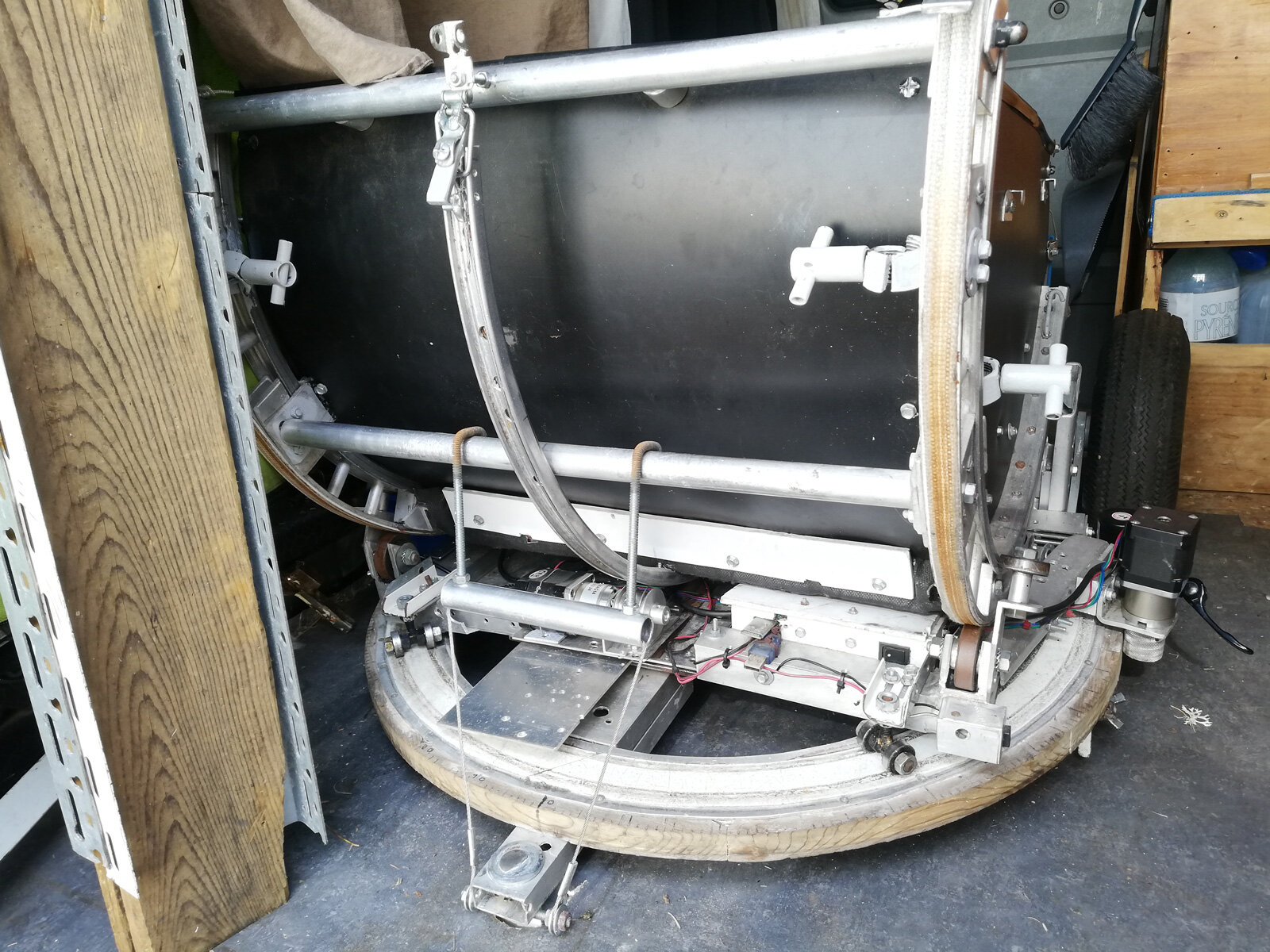

vous êtes-vous intéressé à la monture altazimutale équipée d'un dérotateur de champ ?
Bonjour Ney
à part le dérotateur, c'est ce que je viens de finir
me reste plus que les tests goto
une photo vite-faite de la base dans le camion:
les encodeurs ne sont pas visibles mais ils y sont
le tout géré par un Raspberry dans la partie haute
mécaniquement, ça va pour du visuel mais pas plus
l'impératif poids était plus important pour du visuel itinérant

Oui NEMA23.
L'harmonic drive a une PEC importante (30 arcsec) mais très "smooth" (9 minutes de temps de suivi dans mon cas, soit un tour complet du pignon d'entrée), donc ça se corrige très bien si on a une règle en alpha très précise et on travaille en boucle fermée. J’utilisais au début un codeur broadcom 23 bits mais la précision absolue n'était pas suffisante (60 arcsec), du coup on supprime la PEC de l'harmonic drive mais on introduit la PEC du codeur... J'avais tenté un système de calibration mais le résiduel était de 2 à 3 arcsec, ce qui  ne me convenait pas vraiment, d'autant que dans la calibration il faut démêler la PEC du codeur de la PEC du réducteur... pas simple en fait !
Et du coup j'ai cassé ma tirelire pour une règle Renishaw 26 bits avec 2 arcsec d'erreur Pk-Pk mesurée sur 360° ! https://www.renishaw.com/en/resolute-encoder-series--37823, suivi en boucle fermée et par temps calme je fais des poses de plusieurs minutes sans guidage et les étoiles sont rondes (pointage plutôt vers le zenith si non réfraction atmosphérique...). En fait c'est ce qui est utilisé sur les montures direct drive, et le secret du direct drive c'est pas le moteur, mais la mesure et la boucle fermée... une fois ceci maitrisé, peu importe le moteur et l'entrainement (en première approximation), on est à la précision de la règle optique. Et là mon suivi est à 0,25 arcsec RMS (en plus on peut faire des stats sur la position quand on la mesure de façon absolue). Je pense que je pourrais améliorer en changeant le moteur pas à pas qui travaille en micropas (mais on sait que le micropas c'est pas régulier) par un moteur brushless. Prochain bricolage sur ma liste 🙂

Il y a 3 heures, gerard33 a dit :
Bonjour @gerard33,
Qu'est-ce qui produit cette situation ? Si avec une monture "tout bois" on arrive à faire de la photo, comment serions-nous limités avec une monture tout métal dont la rigidité devrait être supérieure ?
Votre photo montre un beau travail de conception mécanique. Les assemblages cependant ont l'air d'être majoritairement boulonnés. Ce n'est a priori pas la meilleure stratégie, elle est lourde, coûteuse et imprécise. Si vous ne souhaitez pas souder les pièces, avez-vous essayé l'assemblage par rivetage en veillant au verrouillage par combinaisons perpendiculaires, avec perçage calibré (idéalement ce serait le perçage orbital) ? Ce mode est quasi exclusivement utilisé en aviation où les rivets se comptent par centaines de milliers pour un seul avion. Le rivet c'est la légèreté et la rigidité. La soudure sur aluminium est également intéressante et très accessible aux amateurs par la soudure à l'arc.

il y a 24 minutes, 22Ney44 a dit :
le cahier des charges était "suivi/goto visuel/transportabilité" rien à voir avec le projet actuel
en astro-photographie on est beaucoup plus exigeant et moins tatillons sur le poids
le bois, l'acier, l'alu, peu importe la matière
le choix du métal est subjectif: après 40 ans de travail du métal, je me sens beaucoup plus à l'aise avec lui
il y a 30 minutes, 22Ney44 a dit :
oui, c'est un prototype, donc cela évolue sans cesse et sur ce plan là, le boulonnage est plus souple que le rivetage ou la soudure
cela dit, pour le berceau par exemple, quelques points et cordons et hop! ça bouge plus
