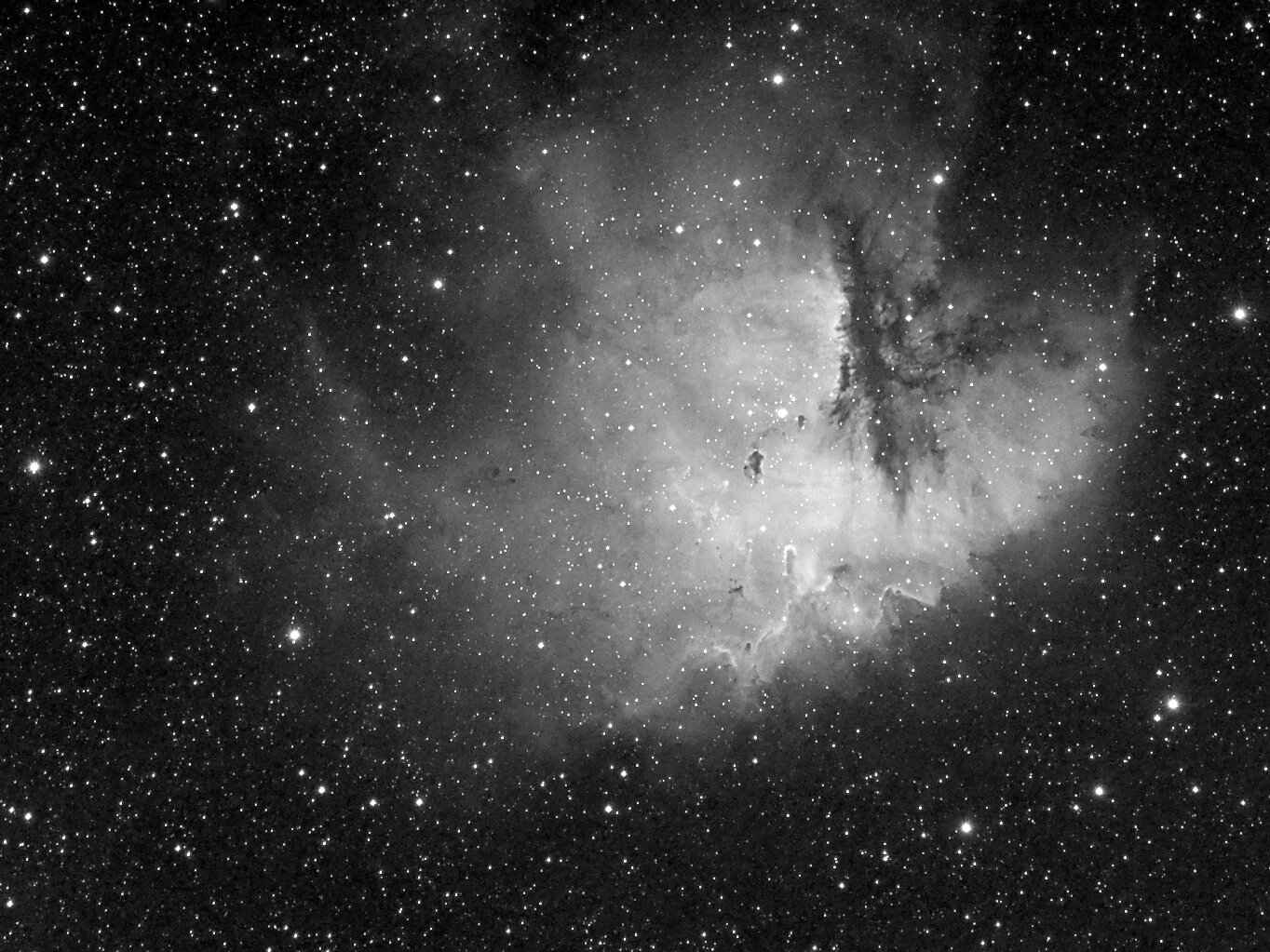

Voici une nouvelle image prise le 11/09 dans le 78 après beaucoup de nuages!
Set up: monture Celestron ASGT, lulu SW 80ED, caméra Atik314L et filtre H-Alpha Baader 7nm.
95x120s à -10°C
Autoguidage PHD2
Pre-Traitement Pix (WeigthedBatchPreProcessing)
Traitement Pix
- Dynamic Crop
- MultiLinearTransform (denoise)
- Histogram Transformation
- TGV Denoise
- MultiLinearTransform (sharpen)
Photoshop: filtre Caméra Raw
Merci pour vos conseils!
ps: prochaine étape, ajouter des couches RVB
  • J'aime 5
Les pistes d’amélioration que je vois sont:
- un meilleur cadrage
- ajouter du RVB ou passer en SHO pour la couleur
- plus de temps d’intégration pour réduire le bruit
- drizzle et morphological transformation pour soigner les étoiles
N’hésitez pas si autre chose vous saute aux yeux!
Je pense que l'info est là mais que tu peux en tirer bcp plus.
Tu as un FDC très bruité alors que tu as plus de 3 h de poses. Il faut revoir ton process de Noise Reduction.
Je te renvoie au tuto sur le site de Jon Rista qui est super bien fait; à réaliser après un DBE (si nécessaire) et avant ta montée d'histo. Il corrige le bruit haute fréquence avec un masque TGV et le bruit basse fréquence avec un masque MMT.
https://jonrista.com/the-astrophotographers-guide/pixinsights/effective-noise-reduction-part-2/
Ton Sharpen est trop fort; c'est visible dans les nébulosités et pour tes étoiles (il faudrait réaliser un masque objet que tu poses sur l'image pour accentuer uniquement les détails de la nébuleuse sans toucher au FDC et aux étoiles)
Tu as aussi le process unsharpmask qui fonctionne pas mal.

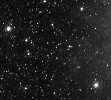

Tu as un problème d'alignement ou de tri de tes lights ( grosse étoile et petite étoile juste en dessous):
Si tu veux gagner en netteté, tu peux faire une déconvolution entre ton DBE et ton NR
Tu peux éclairer un peu plus la nébuleuse avec le process LHE (en utilisant un full star mask sur ton image pour protéger tes étoiles)
Tu peux foncer les nuages sombres de la nébuleuse en utilisant le script/utilities:  Dark Structure Enhance
Pour la couleur , je te conseillerais de démarrer par une capture en O3; ce qui peut déjà te permettre de sortir du HOO. Puis shooter en S2 pour faire du SHO.
