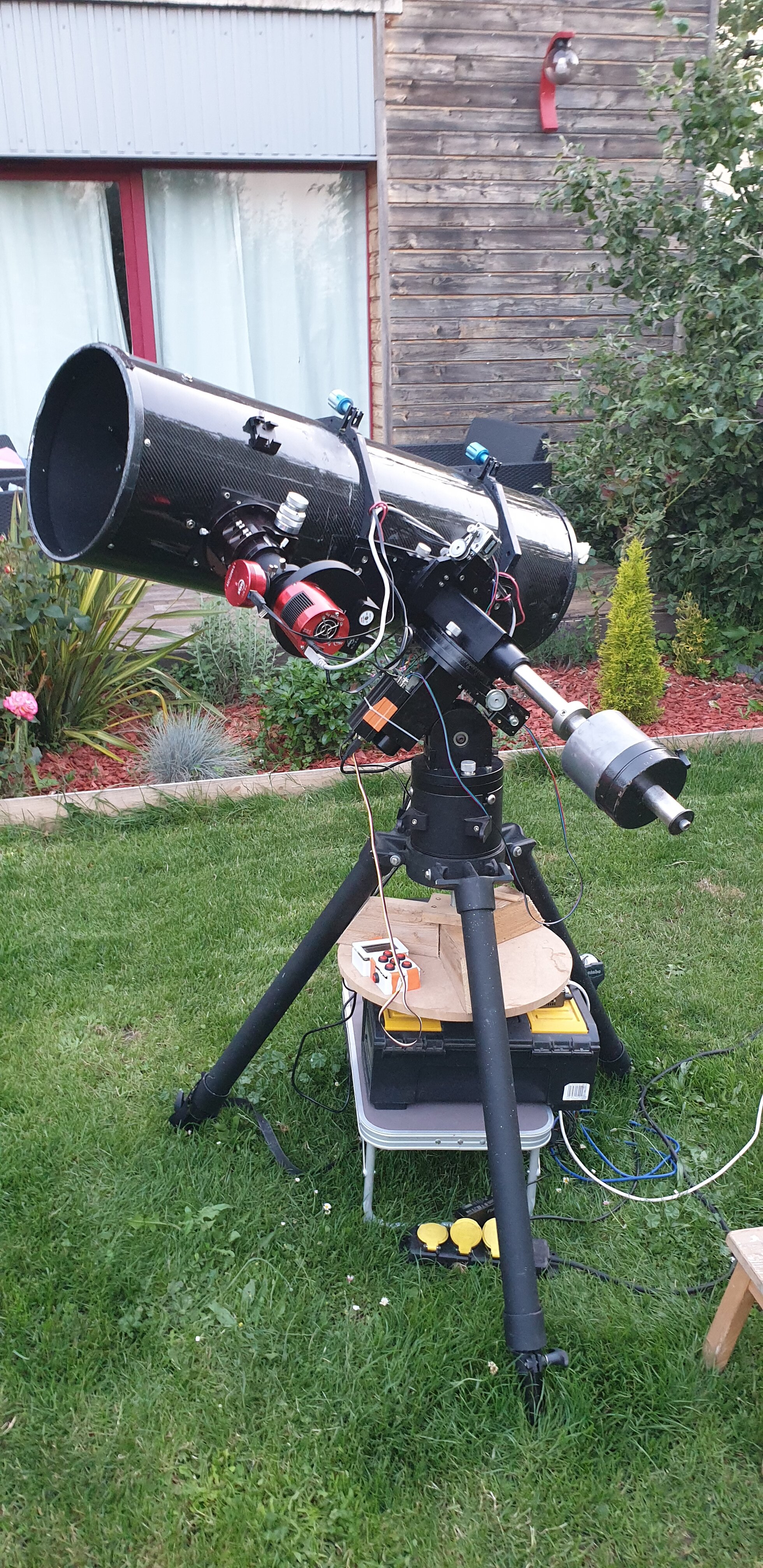

Non, mais je l'ai regardé longtemps (en 10')
Mon choix s'est porté sur une occasion qui passait par là, le voici sur sa première lumière entre mes mains
c'est exactement la même problématique : secondaire immense pour un 250 : 10.5mm et foyer à 20cm environ du tube
on voit bien que j'aurais qq centimètres  à gratter en bricolant le tube pour déplacer le PO et mettre un miroir secondaire plus petit
