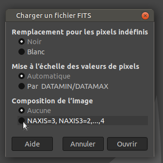

Chez moi GIMP présente une fenêtre lors de l'ouverture d'un fichier fits. Il faut cocher 'NAXIS=3,...' dans l'option "composition de l'image" pour avoir le rendu en couleurs.
ok c'est tout bon
 super et merci
