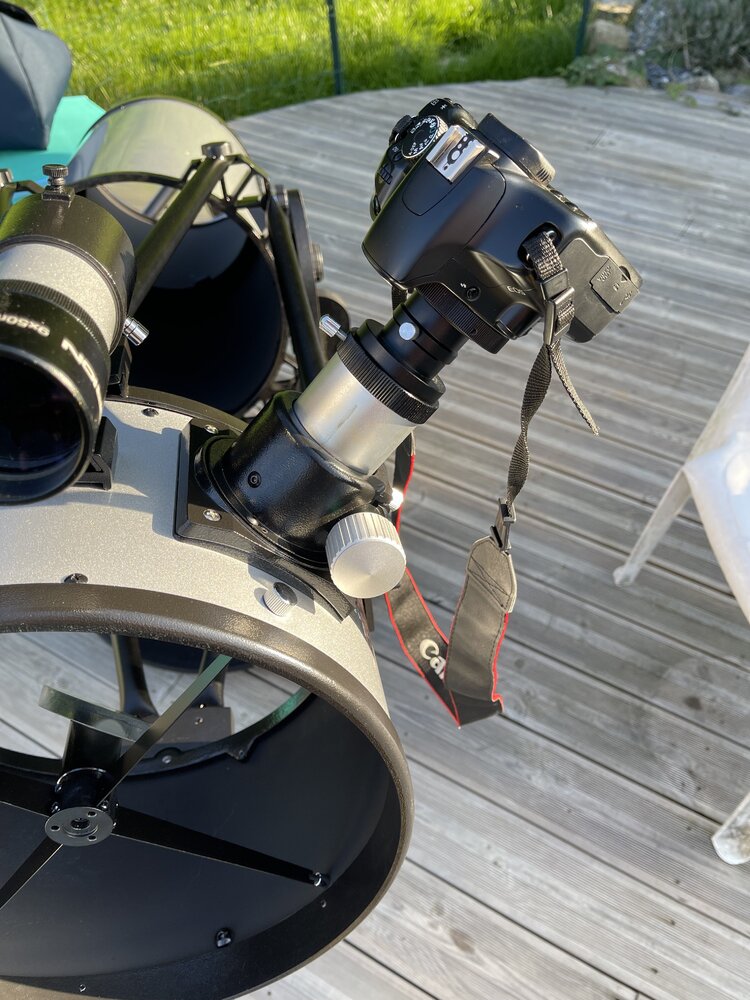

Bon je dois vraiment être neuneu pas moyen de voir une image nette à travers le télescope même pas la montagne en face de chez lol
voilà à quoi ressemble mon montage
j’y comprends rien 😟

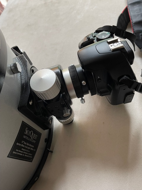

Bon j’ai progresse après des tests je sais pourquoi ca ne marche pas  mais je ne sais pas quel accessoire acheter 😩
En effet il faudrait que mon APN soit de quelque mm dans le porte oculaire même en retirant toute les bagues ce qui est impossible
Quel accessoire me faut il ? Une barlow ? Ou autre chose ?
merci d’avance pour vos réponse car je n’ai pas envie d’acheter encore un truc qui me sert à rien

Merci elgood pour ton retour ,c’est en retirant toute les bagues qu’il me manque quelques mm c’est pour ça que je pensais à une barlow car ça ne sera pas un achat inutile il m’en faudra une
pour macfly51 la lune attendra le soir bien sûr c’est mieux lol mais j’ai quelques belles montagnes en face de chez moi pour tester  l’infini ça doit le faire
merci pour votre aide je vous fait un retour
Bon c’est bien ça je n’ai pas récupéré assez en remontant le primaire
Pour la lune en haute Savoie c.est mort ce soir
là barlow semble bien être la seule solution
