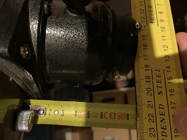

Question matos, est-ce que quelqu’un avec un crayford low profile peut mesurer 📏 📐 la longueur depuis le tube.
Tel cela https://www.astroshop.eu/focusers/skywatcher-dual-speed-2-low-profile-crayford-focuser-for-newtonian-reflectors/p,16119
A moins qu’un expert ai la réponse de savoir si derrière un low profile je peux espérer mettre une roue à filtre. Il faut que je mesure la distance pour la MAP avec mes oculaires pour savoir quelle marge j’ai encore
Ma roue à filtre ajoute 4,8cm et je n’ai pas encore mesuré de combien j’allonge pour avoir la MAP

J'ai un SW 200/1200 et j'ai mis le même focuseur que celui de ton lien et je mesure environ 4,9-5cm depuis le tube
Ça passe avec une roue à filtre (c'était le but) pour la plupart de mes oculaires mais pas tous , j'ai aussi fait raccourcir le PO de la roue à filtre pour gagner encore 1cm (pas couper du côté avec le pas de vis et il faut repercer un trou pour la vis de serrage)

Mon PO actuel fait 8,5cm
La Roue 4,8cm
8,5 - 4,8 = 3,7
la différence entre 3,7 et le low profile doit être récupérée sur la marge de mise au point et une découpe de la pièce.

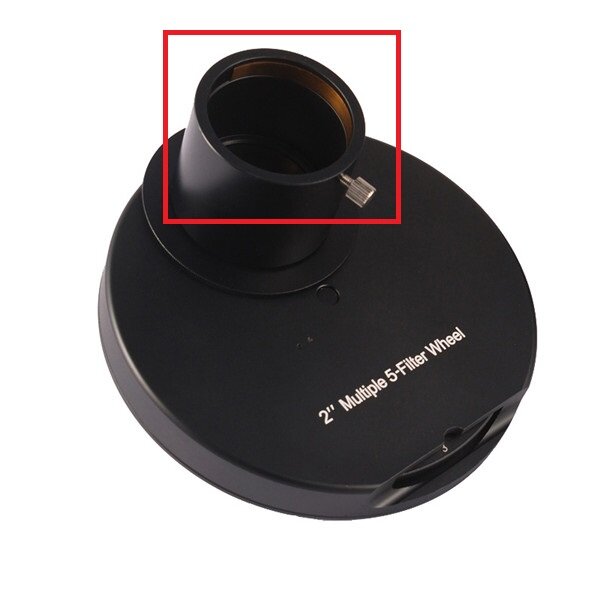

Comment s’appelle la bague que je dois couper ? J’aimerai en acheter une en plus et suis perdu dans les modèles
C'est cette pièce
Cela s'appelle le porte oculaire  , si tu veux en acheter un autre , il faut faire bien attention à la taille du filetage , on en trouve facilement avec filetage SCT mais il faut un filetage M48 (en tous cas sur ma roue)
Mais fais des tests avec tes oculaires avant de la couper , peut-être que tu n'en auras pas besoin , j'avais été voir un serrurier pour faire la coupe et être le plus précis possible (bien perpendiculaire à l'axe du tube)
Si je me rappelle bien , je l'avais fait couper surtout pour m'éviter les manipulations dévisser le PO 2" d'origine pour revisser l'adaptateur
