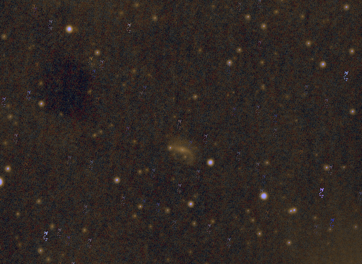

1891902213_n7479traitsirilgimpjpeg.jpg.68cfba39a7c887e3793c5ce1116f984b.jpgbonjour
j'ai forcé sur l'image pour voir c'est petit points forme régulière sur l'ensemble de l'image
la grosse tache noir je pense a une poussière mais depuis le temps que je nettoie 😬
camera asi 224 mc empilement siril sans dof pose 30s
petite precision image sortie du live asiair pro
Modifié par breal
Sans darks, siril n'enlève pas les pixels chauds... c'est eux qu'on voit, qui se décalent au gré des deplacements de photo en photo. Il y a beaucoup d'images empilées?
Si oui, ils devraient pouvoir être rejetés au moment de l'empilement, pour peu qu'ils ne tombent pas tout le temps au même endroit (il faut faire du dithering pour ça). Il faut peut-être essayer des paramètres de rejection plus agressifs.
Sans dithering ou avec peu d'images, la rejection ne pourra pas faire son oeuvre. Tu peux essayer de faire un correction cosmétique avant de debayeriser.
C.
il y a 30 images de 30s
auto guidage et dithering le tout avec asiair pro
en général je fais du visuel assisté , et je stack l'image .
là j'ai voulu faire un essai de prendre chaque image et les empiler avec siril
la prochaine fois je soustrairais le darck direct sur le VA , ou darck séparés et soustraire avec siril.
j'ai oublié de dire que j'ai un filtre uv ircut
Alain
le filtre n'a pas d'effet, ca se passe au niveau de qqs pixels sur ton capteur.
Tu peux essayer de lui passer ces commandes (en supposant que tes images au départ s'appellent light_00001.fit, light_00002.fit etc, sinon faudra remplacer light  dans les commandes ci-dessous par ton nom de séquence):
seqfind_cosme_cfa light -1 3
preprocess cc_light -debayer
register pp_cc_light
stack r_pp_cc_light rej 3 3 -norm=addscale -output_norm -out=r_pp_cc_light_stacked
Ça va enlever les pixels chauds avant de debayeriser. Apres, c'est toujours mieux de les repérer a partir d'un masterdark mais ça peut déjà en enlever pas mal.
Cécile
