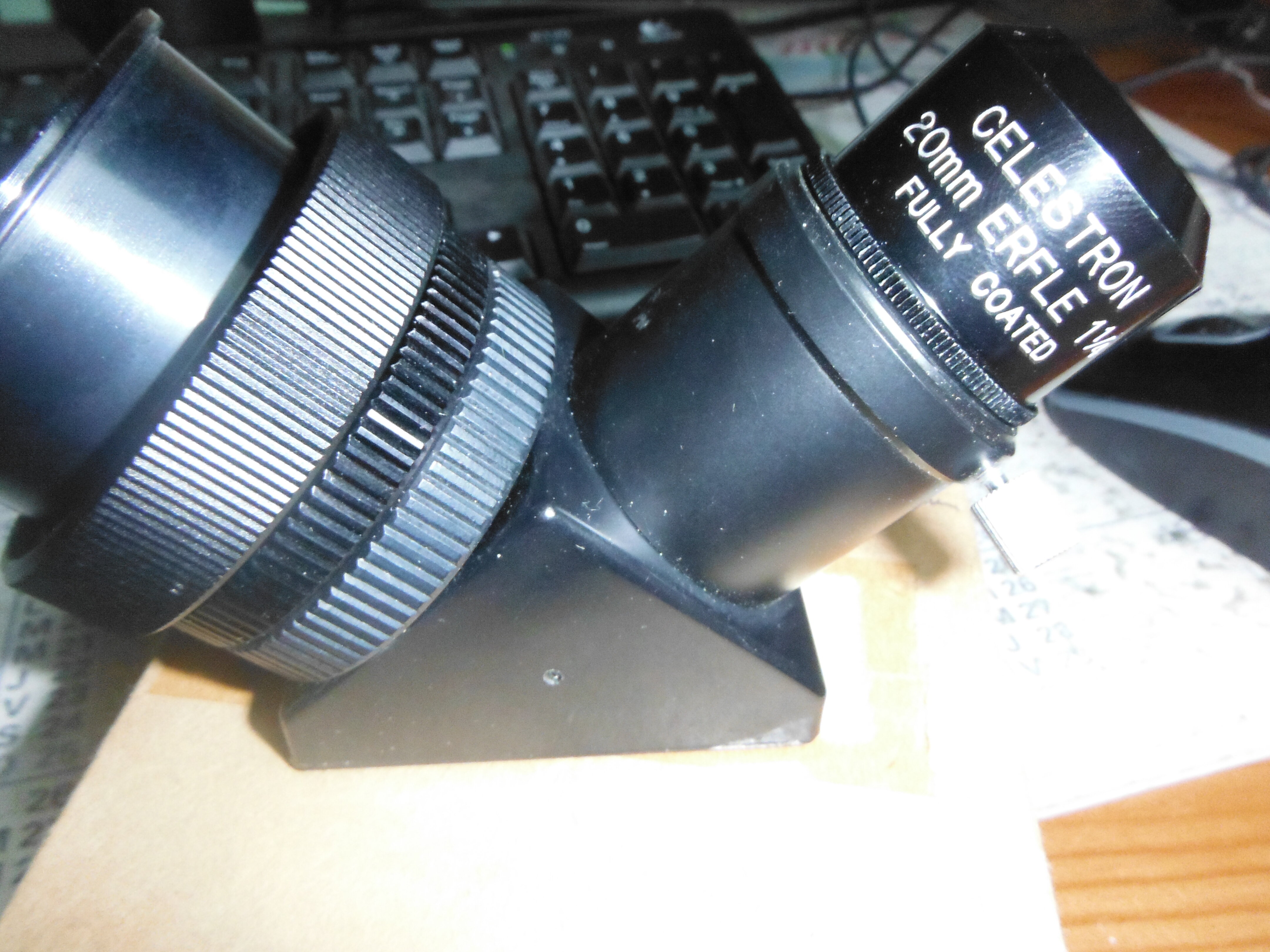

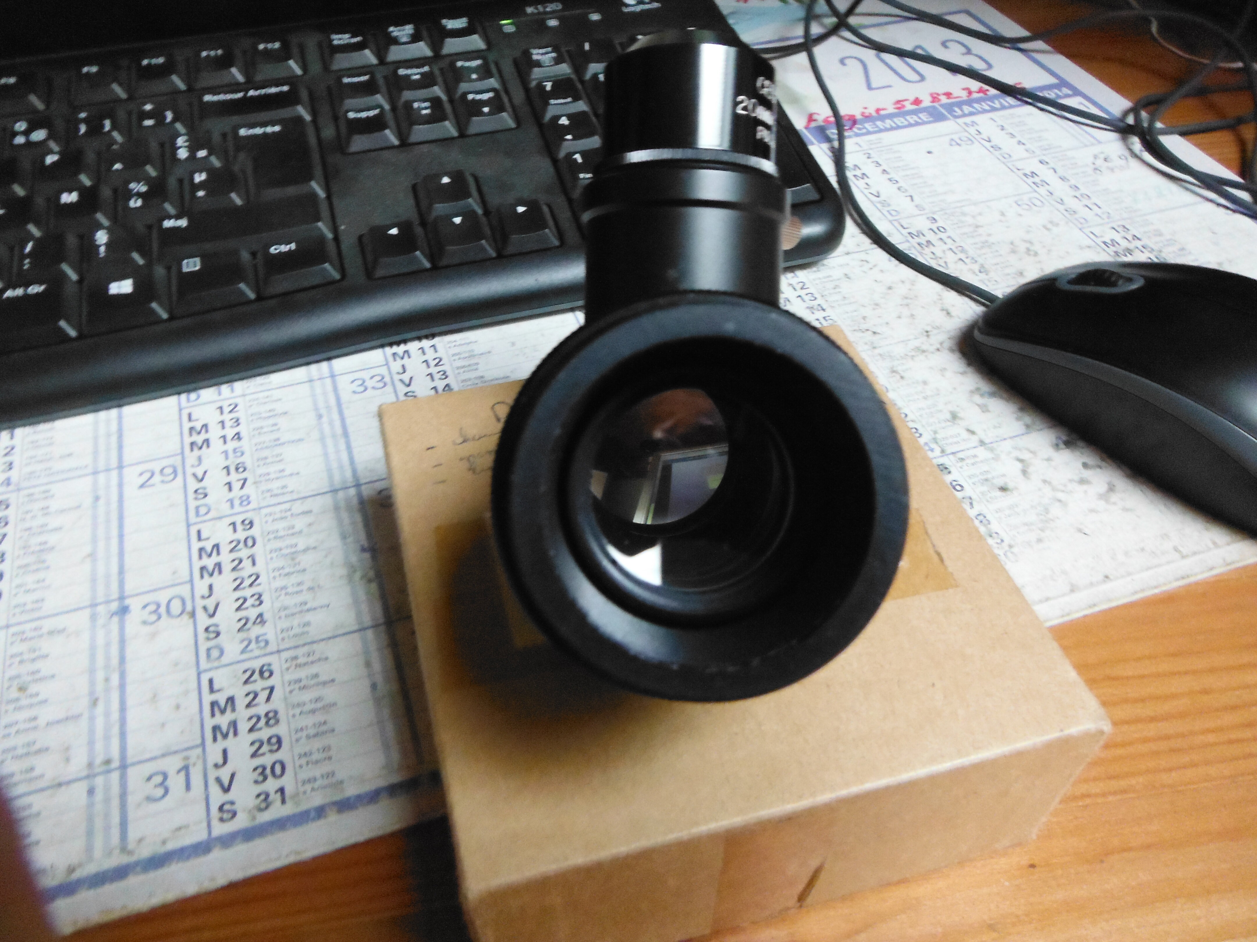

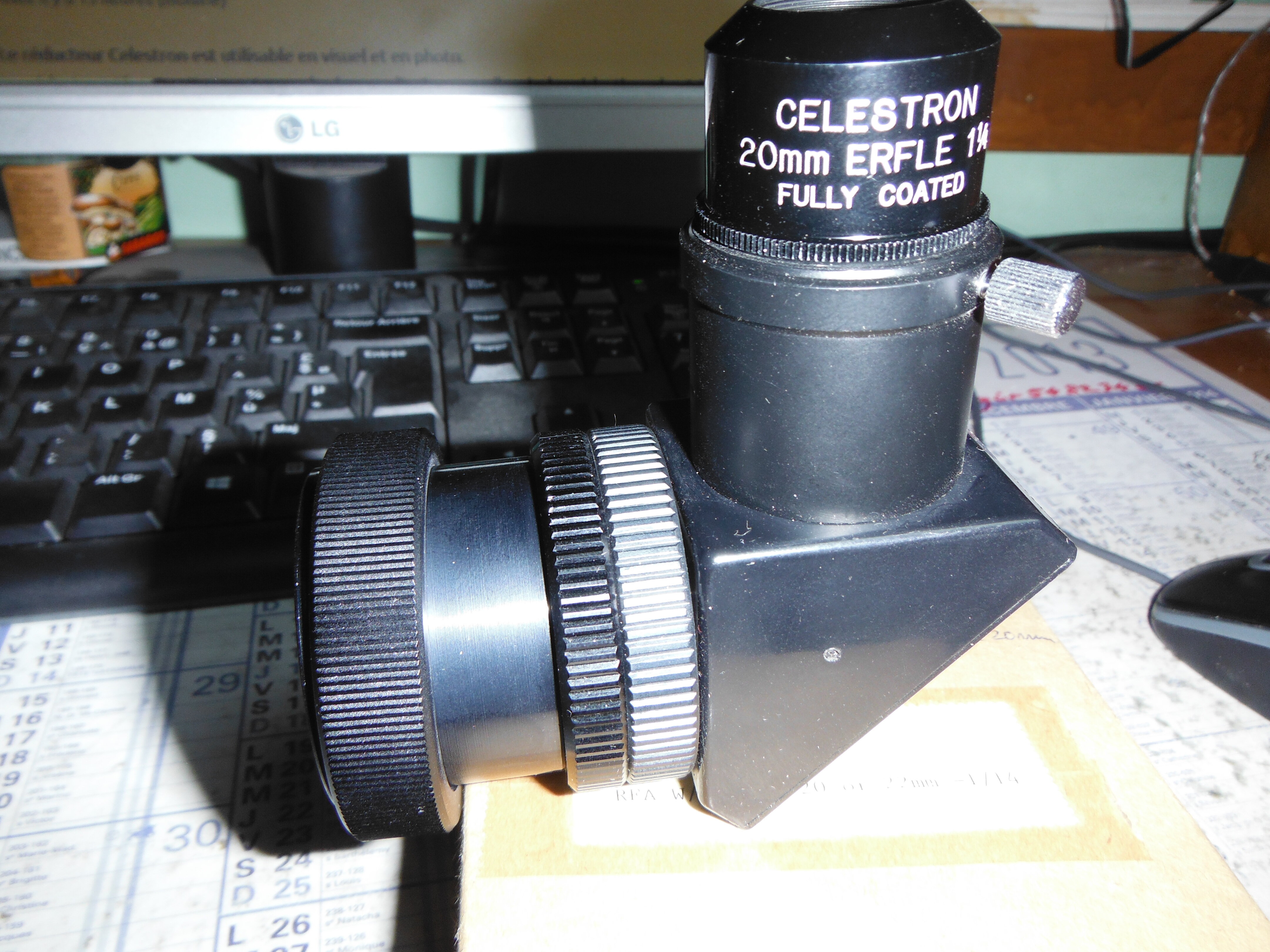

Pour le visuel on trouvait sur le catalogue celestron cet article baptisé " doubleur de champ visuel ".
Sur le couvercle de la boîte il est noté : champ x 2 , grossissement / 2 , luminosité x 4.
Il est utilisé avec l'oculaire erfle 20mm
