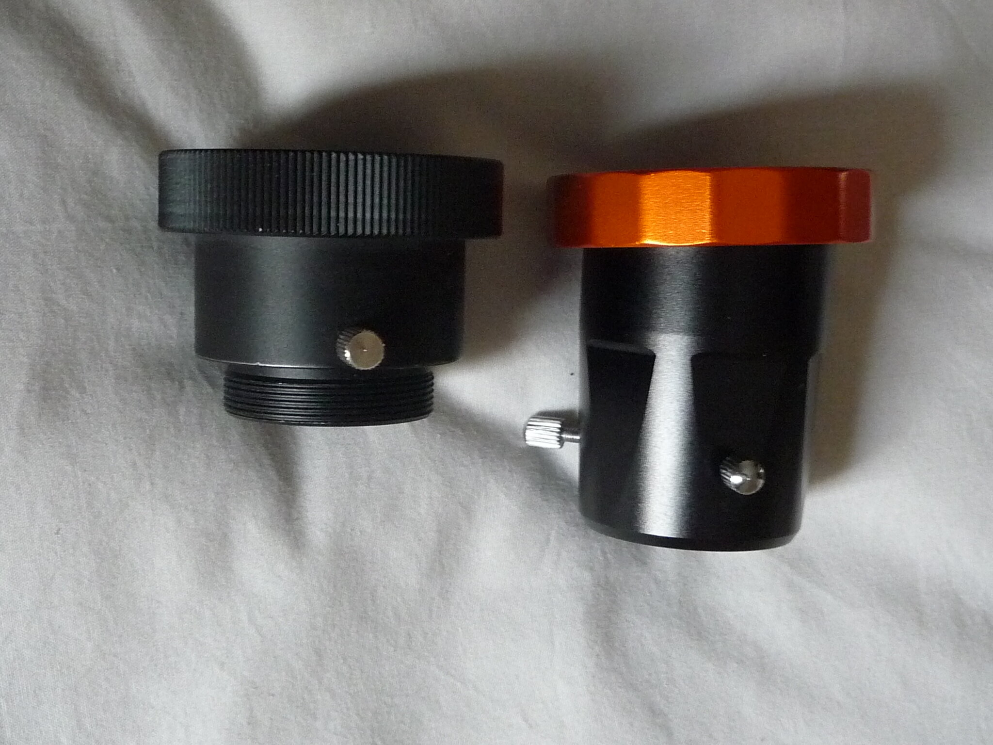

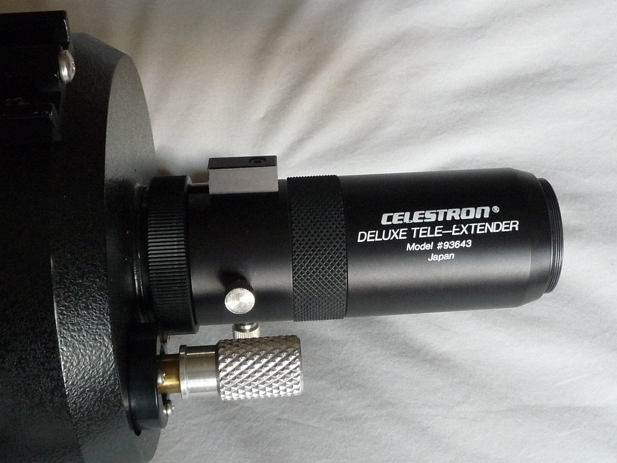

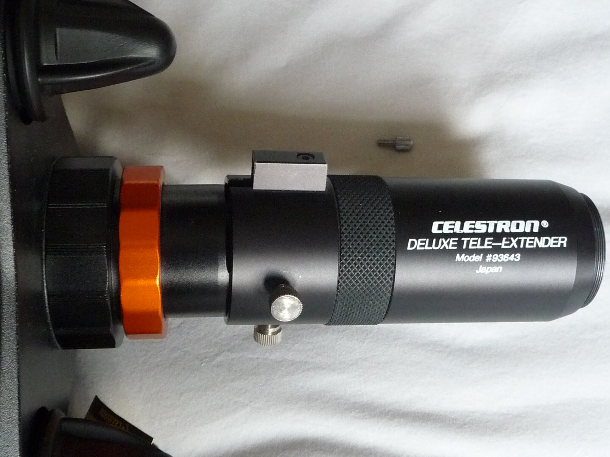

Je suis nouveau sur ce forum mais pas dans le domaine de l'astro. Après une interruption d'une quinzaine d'année je passe à une gamme de matériel supérieur. J'ai un Célestron C5 sur une monture Vixen GP (qui seront en vente) que je remplace par un C8 Edge HD sur Advanced Vx. je souhaite faire de l'astrophoto planétaire dans un premier temps. Mes dernières photos étaient en argentique pour ceux qui on connu cette époque. J'ai une question toute simple : pour faire de la photo par projection oculaire la doc du C8 dit d'utiliser le convertisseur 93643 (je l'ai déjà car utilisé sur le C5). 2 problèmes : il est prévu pour un porte oculaire avec 1 vis alors que sur le C8 edge il y en a 2. En retirant une vis le montage n'est pas correct : le convertisseur glisse sur le cylindre du porte oculaire du C5 alors que celui du Edge n'est pas cylindrique, ce qui ne permet pas de l'emboiter proprement. Faut-il remplacer ce porte oculaire par celui du c5-c8 classique, quitte à rajouter des bagues pour obtenir le bon tirage ? C'est tout bête mais je ne trouve la réponse nulle part. Le tube a l'air de qualité mais son aspect exclusif pour les accessoires (adaptateur T, réducteur x0.7 ) me fait craindre des dépenses imprévues.
Si quelqu'un peut répondre à ma question sur le convertisseur je l'en remercie par avance.
