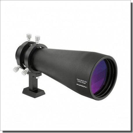

Après un télescope, une lunette ...
Cela étant, si tu recherche un gros chercheur (qui, comme déjà indiqué, ne répondra pas à ta demande), il y a quelques 10x60 sur le marché.
Un exemple : Baader Multi-Purpose Vario Finder 10x60 (individuellement ou avec support de recherche MQR-IV) - Viseur et accessoires - Accessoires télescopiques - Accessoires (baader-planetarium.com)

Il y a les chercheurs Antares 12x80 chez astronome.fr,mais pour ce qui  de la disponibilité,comme beaucoup de matériels,ça risque d'être très long!pomoi!Regarder aussi chez pierro astro,il y a un chercheur/lunette guide de 80.

Avec les mêmes préoccupations que toi  @snake382 j'ai fait le choix d'un Telrad et en parallèle un chercheur coudé entièrement redressé en 9x50.
Ca permet de bien se repérer dans le ciel. Avec une carte tu fais du saut d'étoiles sans trop te faire mal à la tête à tout inverser!
Certains objets sont décelables type M13 par exemple.
(Parfois je suis perdu aussi donc ce n'est pas miraculeux mais en général j'arrive à identifier la zone.)
(De plus dans un ciel pauvre en étoiles c'est vrai que c'est compliqué de se repérer...)

avec un chercheur pour voir ça il faut un super ciel, donc il faut bouger.
sinon remplacer le chercheur par une lunette guide de 60 comme dit plus haut,
choisir le bon oculaire pour obtenir le grossissement souhaité,
mais attention si ton ciel est mauvais tu ne verra pas grand chose de mieux,
perso j'ai une altair 60
pense aussi au contre poids, il faudra certainement ré-équilibrer ton instrument.
