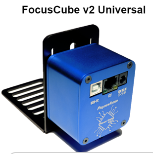

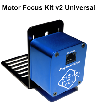

Or, il y a 2 focusers de cette marque :
image.png.c69cc2a2abc8eebae3a44d44f18b8ed9.png                     image.png.777fe419fdb18f2fbe550220349cc488.png
le focusCUBE V2 (avec alim 12V, USB et RJ45) à 285 €               et       le "kit" focusCUBE V2 (sans alim, ni USB) à 139 €
Le kit est annoncé pour fonctionner avec un hub Powerbox Ultimate (588€) ... mais pas le PowerBox Advance (le mien qui est déjà 329€).

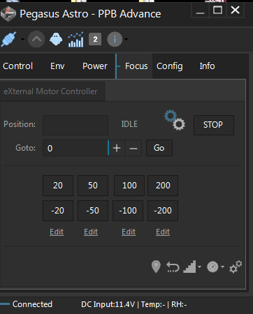

Pourtant, quand je lance le logiciel qui pilote mon hub, j'ai un onglet "focus" qui s'active !!!
Capture d'écran sur mon PC faite aujourd'hui
D'où ma question ... en espérant trouver des personnes que ça intéresse et qui seraient en mesure de me donner des infos :
Est-ce possible de piloter le "kit" à 139€ avec un PowerBox Advance ???

J'ai la Pocket Power Micro et je m'étais également posé la même question avant l'achat. La doc Pegasus https://pegasusastro.com/products/focuscube-2/ indique que Motor Focus Kit a besoin d'un contrôleur pour pouvoir fonctionner (Ultimate Power Box, Dual Motor focus controler ou eXternal Motor Controler qui lui même coute + de 160€), donc pas possible avec une Power Box Advance seule.
