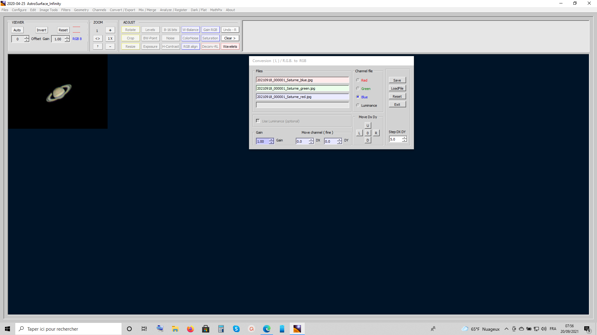

Voila en splittant les couche et en les réassemblant les couleur son ok
copie ecran au réassemblage

Ensuite pour le traitement, je l'ai fait avec siril. J'ai dématricé en cochant la case qui va bien au moment de la conversion. J'ai cherché s'il y avait une touche d'option pour interagir avec le dématricage mais je n'ai pas trouvé.
Si je comprends bien la capture d'écran que tu m'as mis, tu as échangé les couches rouge et bleu ?

c'est vrais que les couleurs de ta version sont bien plus chouettes

Bon j'ai trouvé et je me réponds des fois que ca serve à d'autre.
Pour séparer les couches :
Traitement de l'image >  Extraction > Séparer les canaux
Nommer les couches et les enregistrer
Pour les réassembler :
Traitement de l'image > Composition RVB
