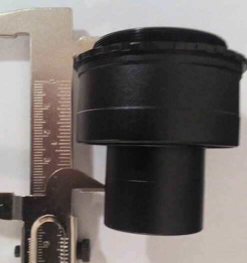

Élément d’une barlow Baader VIP dans adaptateur T2 Pierre Astro et un anneau M42-M48, et hop on visse ça sur l’adaptateur 2"-1,25".
Ou si tu utilises l’Ethos en 1,25", tu utilises ce qui est livré avec la Baader VIP en virant les deux anneaux T2 qui servent à passer de 1,5x au 2x nominal.
Je faisais ça souvent avec mon Ethos 13mm et maintenant mon Nikon Nav-HW 12.5.
Assez cher mais redoutable — et pratique en plus.

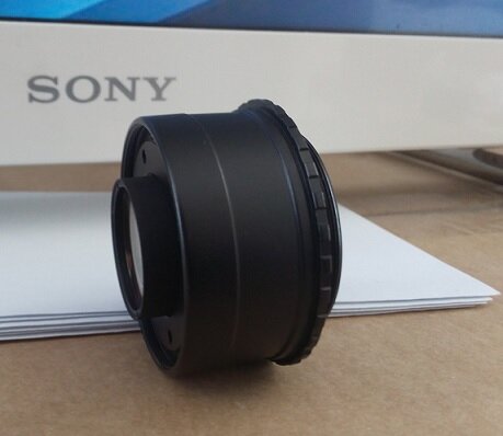

Testé également, le triplet barlow VIP supporte ce grossissement en visuel, mais attention elle a son nominal à x1.9.
J'ai fait le même genre de bricolage en blocant la cellule de la barlow qui passe juste à travers un diamètre de filtre. (bref)

Baader-16-et-VIP-barlow.jpg.7b1dbfe8130cc8b4d39d64986b3fd724.jpgBaaderT2-2inch_and_vip_barlow.jpg.973e333f6512d68736a65377cce1d86c.jpg
En visuel planétaire/lunaire, elle est OK à f/5 (testée avec un 150f5) et on peut s'écarter un peu plus que les ratios donnés.

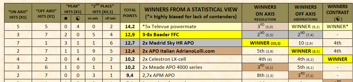

Oui, mais spécifiquement pour les réfracteurs ou les catadioptres, un autre modèle a été testé en photographie capteur APS-C (29mm de diagonale pour 1"1/4) : la x2 plan apo courte.
Sur un jeu de barlow assez divers, ce produit d'Adriano est à la hauteur de ce qu'il annonce : apochromatique et aplanétique (correction des aberration de champ : coma/astigmatisme) + elle redresse bien la courbure de champ des réfracteurs mais n'est pas adaptée à un champ déjà plat ou de réflecteur comme les newtons.
https://www.marronyazul.es/azul/images_how/resolution test writing_2.pdf
Sixela, pas sûr d'avoir bien compris le montage. Pour obtenir 1.5x avec l'ethos en 1.25'', il suffit de visser l'élèment principal de la vip au cul de l'oculaire? C'est directement un filetage en 1.25''?

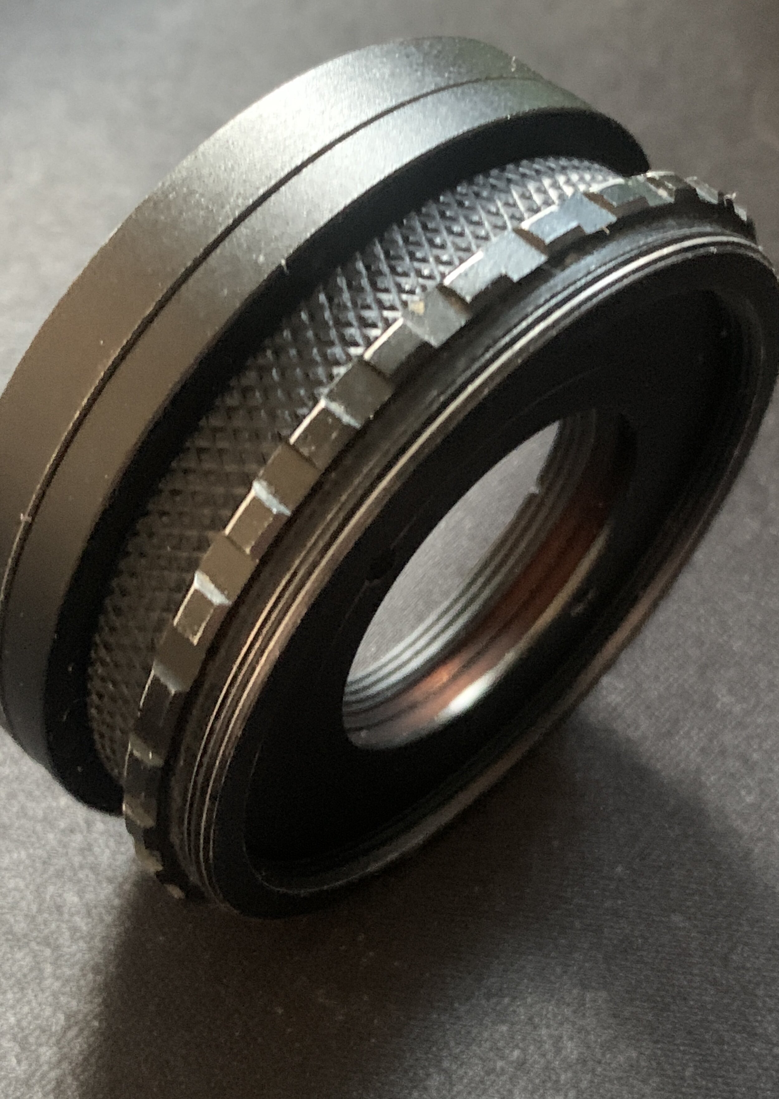

il y a 5 minutes, NTreePoint a dit :
le filetage intérieur d'une jupe en 31.75mm est très souvent au pas filtre (M28,5 x0,6). Si des fois cette infos peut t'être utile dans ta recherche.
Non c'est un sandwich avec le centrage par un trou de filetage M28.5, J'ai fait ça avec un adaptateur T2-filtre M28.5 poussé au fond du filetageT2, il maintient la cellule de la barlow qui n'a pas de filetage du tout mais un méplat mince autour de la cellule. Baader la maintient comme ça mais pas simple de passer sur un coulant 2" direct pour gagner les mm nécessaires pour réduire le tirant et donc le grossissement.
