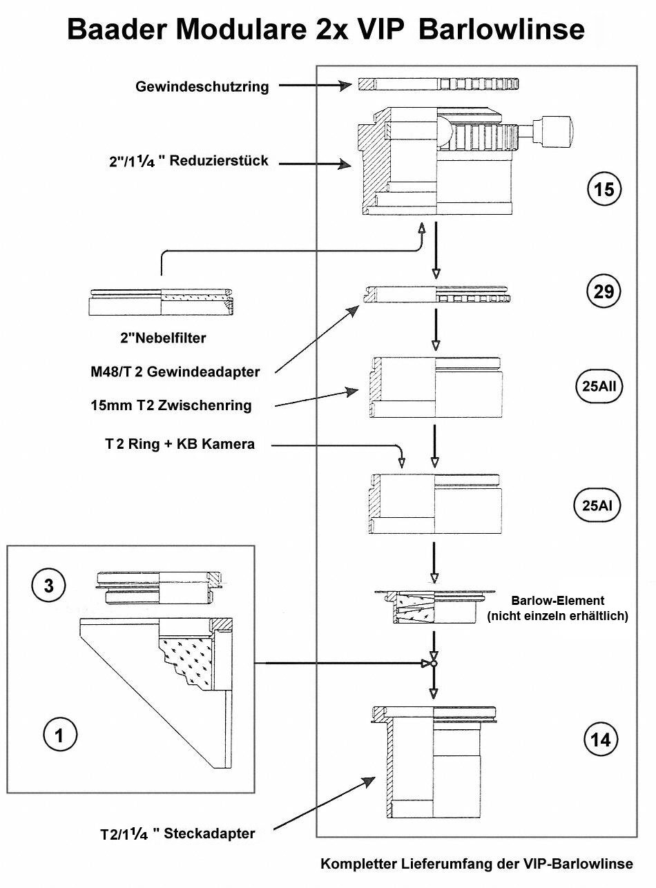

Le 19/09/2021 à 14:06, NTreePoint a dit :
Sixela, pas sûr d'avoir bien compris le montage. Pour obtenir 1.5x avec l'ethos en 1.25'', il suffit de visser l'élèment principal de la vip au cul de l'oculaire? C'est directement un filetage en 1.25''?
Non. Si tu restes en 1,25” tu prends la barlow comme livrée et tu enlèves les deux rallonges T2 25A et l’anneau 29.
C’est si tu utilises ton Ethos en mode 2" qu’il faut le montage sur ma photo, qui utilise ceci:
https://www.pierro-astro.com/materiel-astronomique/accessoires-optiques/barlow/bague-adaptatrice-t2-m-f-6mm-pour-barlow-baader-vip_detail
dans lequel l’élément de la barlow avec fil M34 se visse, plus l’anneau #29 qui permet de visser ça sur oculaire 2".
tu peux aussi mettre le #14 avec la barlow dans le #15 et visser ça sur un oculaire 2" avec le #29, donc sans passer par Pierro Astro, mais c’est moins compact et sur pas mal de télescopes tu n’arriveras plus à mettre au point comme tu ne peux qu’enfoncer que jusqu’au #15.
Modifié par sixela
H27plxljg9_qO4RvQi9zHjGhb_b8Kg_xGvV3ICyG
Merci sixela pour ces infos bien détaillées, je vois maintenant comment ca marche dans les configurations 1.25'' et 2''! C'est pas compliqué à réaliser en fait.
