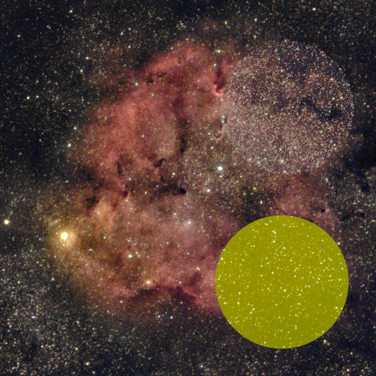

Ai, j'ai tout faut alors. :be:. Je n'ai jamais ouvert PS, Gimp 2.10 fait le boulot et j'y suis habitué. Depuis que j'utilise Pix j'arrive à faire de plus belles images (a mon gout evidemment).
Et pour ce qui est des grosses et des petites, mon soucis (au moins sur cette prise) etait vraiment les petites
Voila de quoi je suis parti ( le rond en jaune-verdatre en bas je dis ça pour les daltoniens) et avant de réduire les étoiles (le rond en haut)
