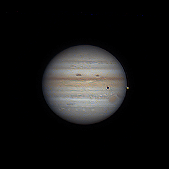

Pour cette série du 13 septembre ...nuit de l'impact le ciel était parcouru par des voiles d'altitude plus ou moins denses. J'ai composé au mieux.  Tjs avec le C8 Barl deux et ASI 224
une dérotation de 3 ser de 7000 img
Pour celle ci  il y avait l'impact par la suite...pour une prochaine fois
Je vais traiter le reste et notamment les IR
Merci d'avoir ouvert ce post
alain

Encore deux belles images avec cette configuration que je connais bien. Bravo.  :)

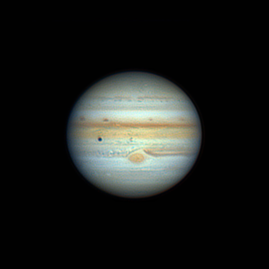

Il y a quand même un truc curieux, c'est que ta couche rouge est vraiment moins bonne que ta verte ( pour la bleue, c'est normal, c'est visiblement récurrent sur le C8 ) .
Je pense aussi que tu peux en tirer un peu plus au traitement, je me permets de mettre un essai ( bon, j'ai peut-être un peu trop tiré sur la saturation :D )  :
En tous les cas, je trouve ça bien de pouvoir comparer des images à matériel équivalent et au C8, il n' y en a plus tant que ça.
  • J'aime 3

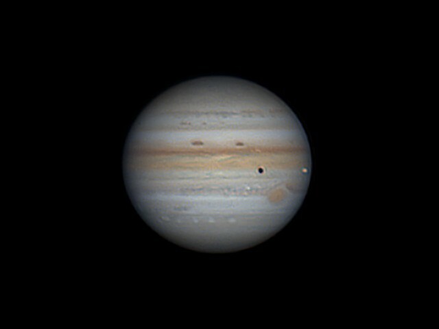

Merci pour ton intervention Great ainsi que pour le "like".
Pour etre honnéte, je ne regarde jamais les différentes couches. Je ne savais pas que la rge était en retrait. Y a t il une piste d'amélioration? Faut il intervenir à l'acquisition ou au traitement? C'est la première saison que je fais avec une caméra couleur donc peut etre un manque de repère. Dans tous les cas j'aime beaucoup ta version..MERCI. Elle me convient parfaitement.  Comme il s'agit d'une dérotation peut etre que là aussi j'ai mal réglé ?
voilà l'exemple meme pour progresser grace au forum!
Merci pour les différents "like"
bon ciel
alain
il y a 12 minutes, le greolois a dit :
Je t'avouerais que moi non plus avant mais avec Astrosurface, c'est très facile.
Il faudrait voir sur une image traitée seule sans dérotation.
Sur mes images, les couches rouge et verte sont à peu près équivalentes ( comme ta couche verte). Sur la tienne, mais ce n'est peut-être pas général, il y a une grosse différence. Enfin, je trouve.
Maintenant , comment remédier à ça, je ne sais pas.
Tu fais une dérotation de plusieurs images ou d'une vidéo ?
Re
Je n'utilise  pas astrosurface.. certainement à creuser pour moi. La première photo est issue d'une dérotation d'images, la seconde une seule image provenant d'un seul "ser"  sans dérotation vidéo car elle est courte dans le temps
il y a 21 minutes, le greolois a dit :
Je n'avais chargé que ta première image et il est vrai que sur la seconde, la couche rouge est beaucoup mieux et plus proche de la couche verte. Plus en accord de ce que l' on attends du C8.
Pour Winjupos, j'ai lu que le résultat était meilleur avec une dérotation de quelques images plutôt qu'avec une vidéo. Mais comme je ne l'ai pas encore faite sur une vidéo, ce n'est qu'une information tirée du net.
Ta résolution est bonne, et je penses que tu as encore de la marge sur le traitement.
J'ai beaucoup avancé sur ce point ces derniers temps et ça a bien amélioré mes images, et je pars de loin ! :D
Ça vaut le coup d'attendre, elles sont belle tes Juju. De toute façon les nuits sans nuages ne sont pas forcement légion.
Je ne suis pas forcement le mieux place pour donner des conseils mais j'essaye quand même.  Voici mes suggestions:
1. Je ne sais pas si tu le fais mais il faut traiter un peu plus fort le rouge, moins le vert et encore moins le bleu.
2. D'autres conseils pour le planétaire de @jldauvergne ici en face. entre autre si tu as un camera mono (la 290?) alors tu peux combiner la couleur et le mono pour plus de détails (si les pixels sont équivalents ou plus petits évidemment.
3. Et l'excellent livre https://www.planetary-astronomy-and-imaging.com/astronomie-planetaire-le-livre/
J’arrête , faut que je traite Juju et Satourne du 2 septembre ...
En fait le rouge apporte le signal et le bleu les détails, c'est pour ça que Jean Luc cité plus haut utilise des filtres r' et g' très restrictifs et les combines mais ce sont des filtres très chers. Sur YouTube tu trouves facilement sa chaîne avec des dizaines de vidéos d'explications. Par exemple faire beaucoup de vidéo courtes et deroter un max de photos sur max environ 15 20 mn ensuite des explications pour améliorer les bord de la planète une fois derotée. Winjupos génére du flou sur les bords extrêmes. Vérifier la collimztion sur les vidéos un écho de la planète est visible et il doit être symétrique autour de la planète etc..
Ton résultat pour quelqu'un qui débute est vraiment plus que prometteur donc continue à nous faire plaisir 😉

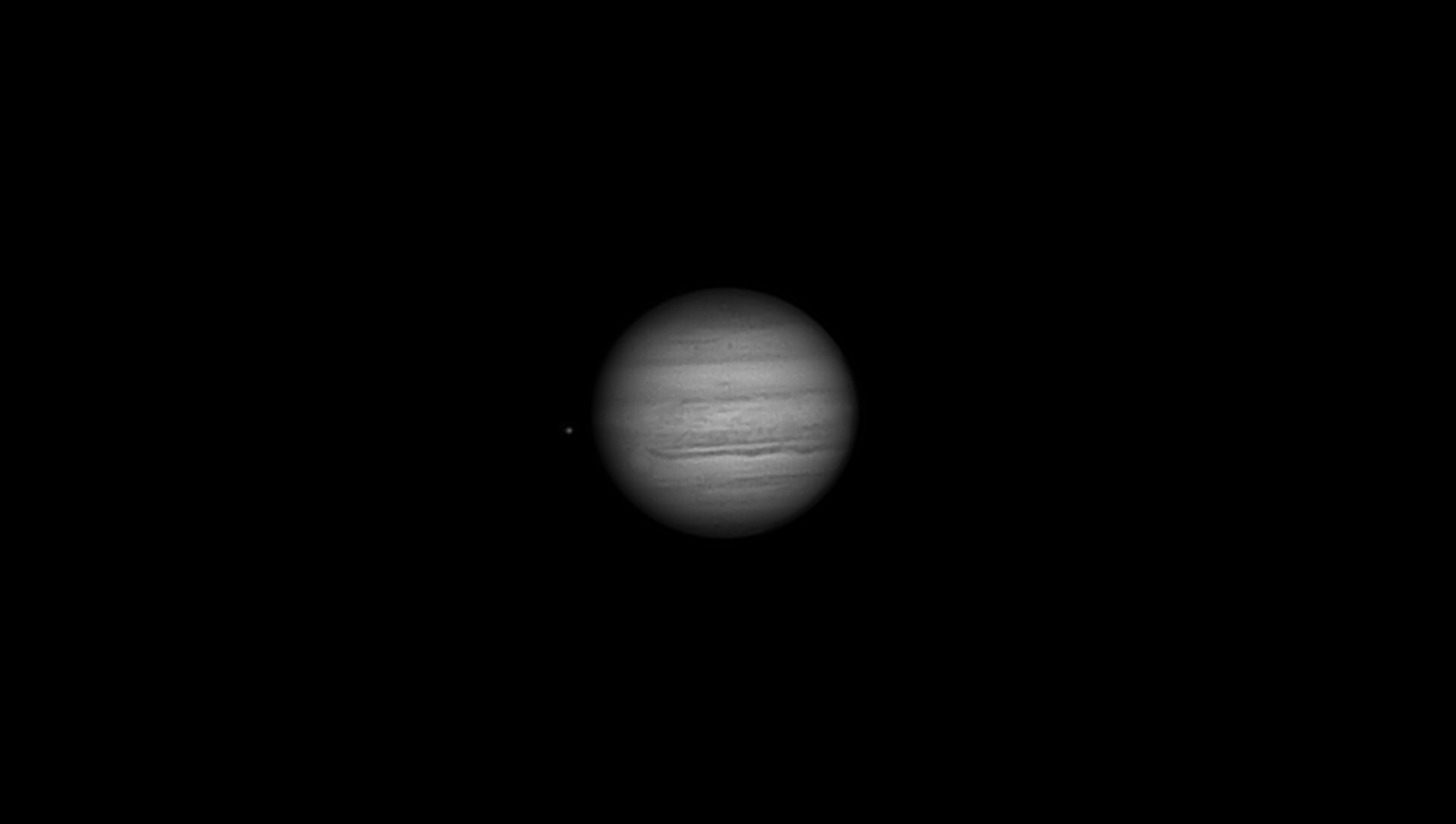

Plan large en IR 685
Tjs IR 685  une dérotation de 4 "ser" de 7000 img. J'aime bien le satellite au dessus de la GTR
Avec la 224
