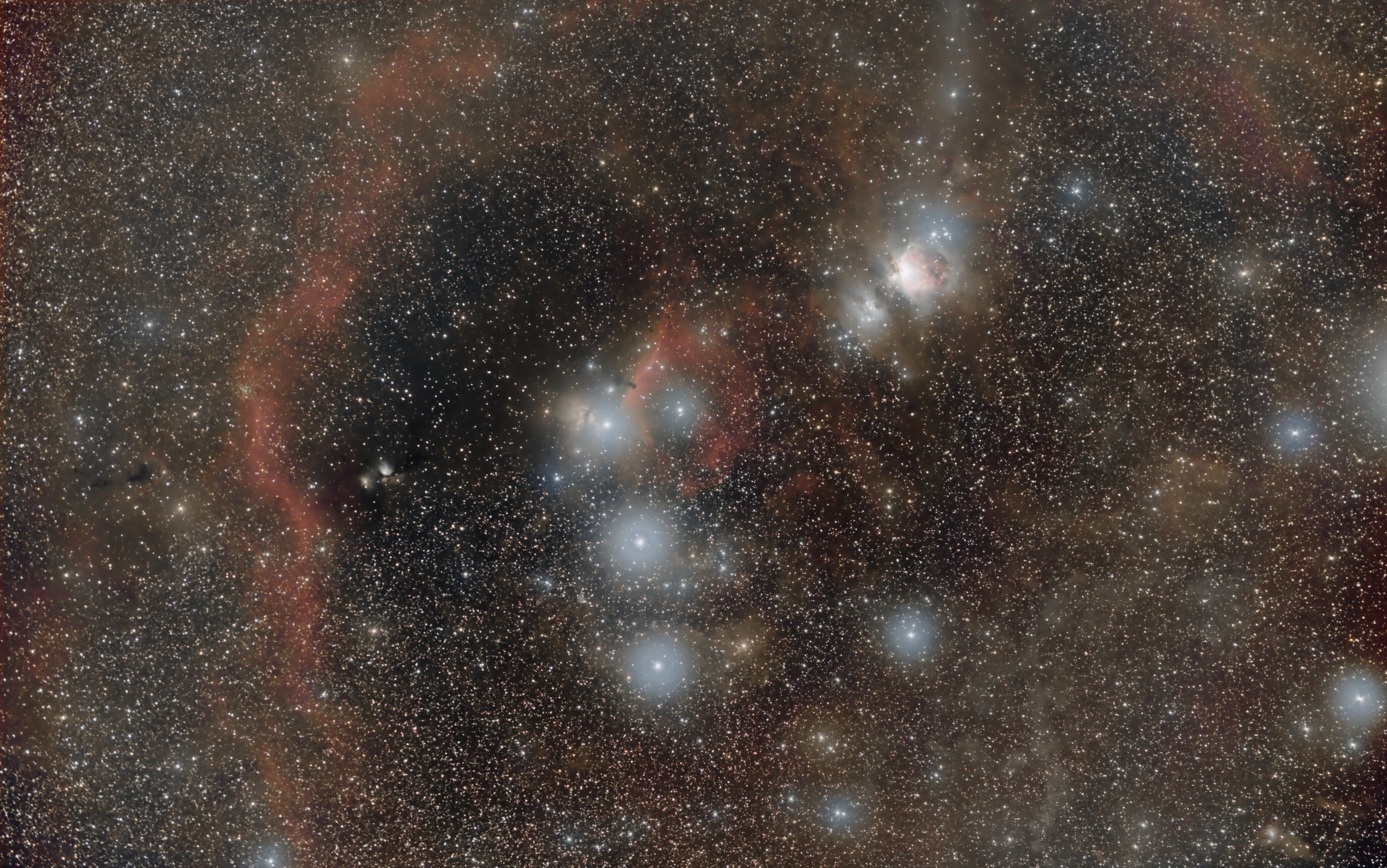

Voici une première version du résultat :
J'ai ensuite appliqué des réductions d'étoiles successives pour rendre l'image moins agressive tout en donnant du peps aux nébuleuses avec un léger recadrage.
Le soucis étant que des tâches sombres apparaissent sur l'image malgré la modification des curseurs smoothness (je suis passé de 6 à 16 sans impact significatif sur ces tâches) et celui des midtones (de 0.1 à 0.5) ou encore celui de noise threshold (de 0.1 à 0.4) dans le process de Starmask de Pixinsight (j'ai également appliqué la méthode d'accentuation des détails sur un clone avec reduction du bruit pour le masque d'étoiles sans différences vraiment notables par rapport aux tâches).

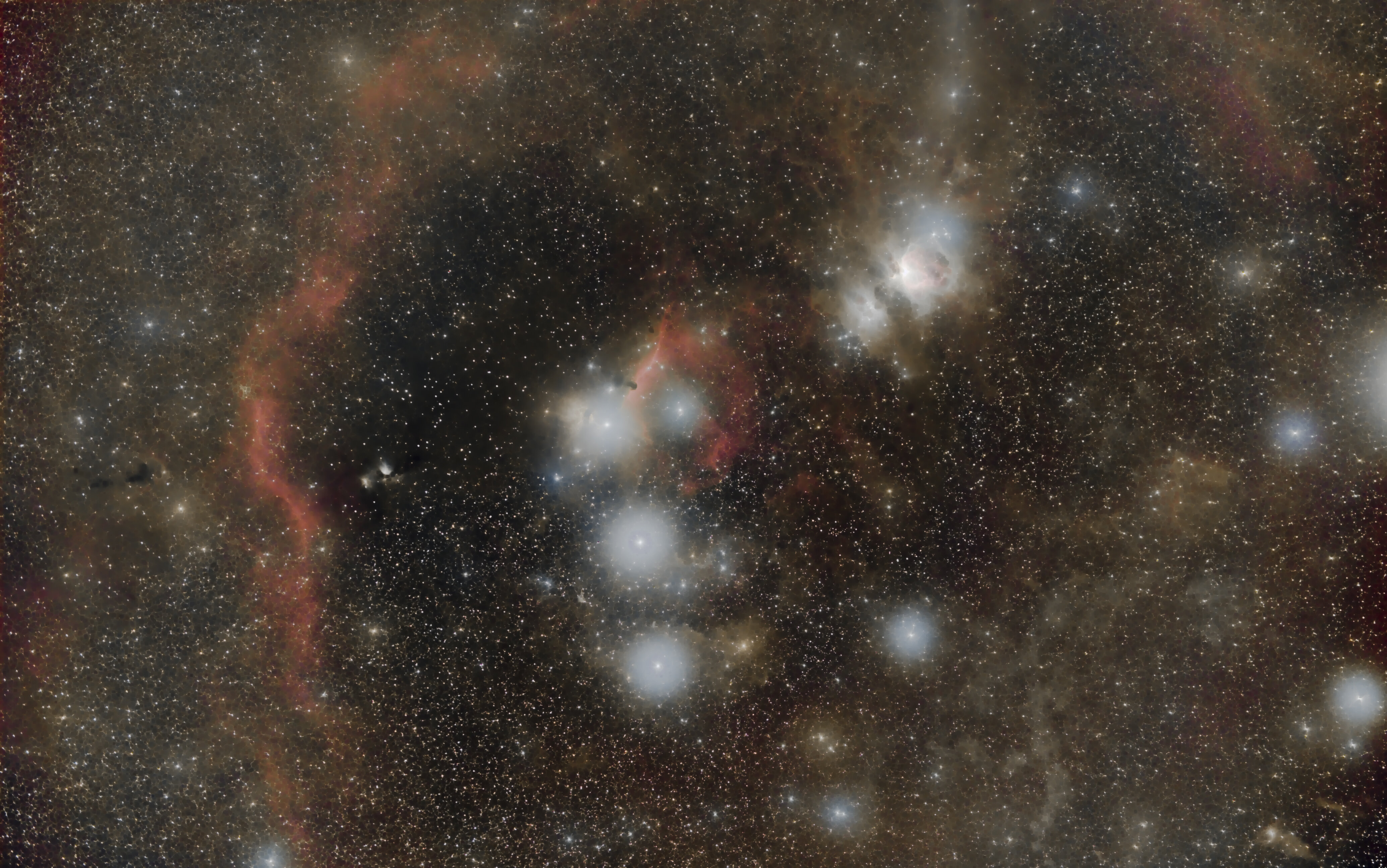

Je préfère la deuxième version mais la qualité de l'image est largement détériorée par la réduction d'étoiles 😕 , la diffusion des étoiles de la ceinture d'Orion sur les nuages étant elle aussi un peu trop grossière à mon goût.
