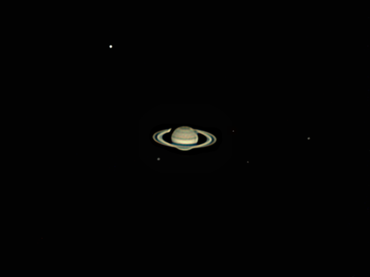

Bonsoir, :)
Je me suis frotté hier à un nouveau sujet, Saturne et ses satellites.
Je ne savais pas trop comment m' y prendre , ayant lu par exemple qu'il fallait faire deux vidéos séparées, une pour Saturne et une pour les satellites.
J'ai préféré utiliser une méthode que j'ai piquée à @Ryo, merci Sauveur !  :) ) en travaillant sur la même image de base.
C'est loin d'être parfait, n' étant qu'un premier essai, mais cette nouvelle activité me plait bien et n'est somme toute pas trop difficile. Ce qui fait une excellente raison de partager ce résultat. :)
Les satellites de gauche à droite : Titan, Thétys, Encelade, Dioné et Rhéa.
C8 Celestar Deluxe / Risingcam 224 / Barlow Ultima x2 / Ir cut.
Bonne soirée. :)

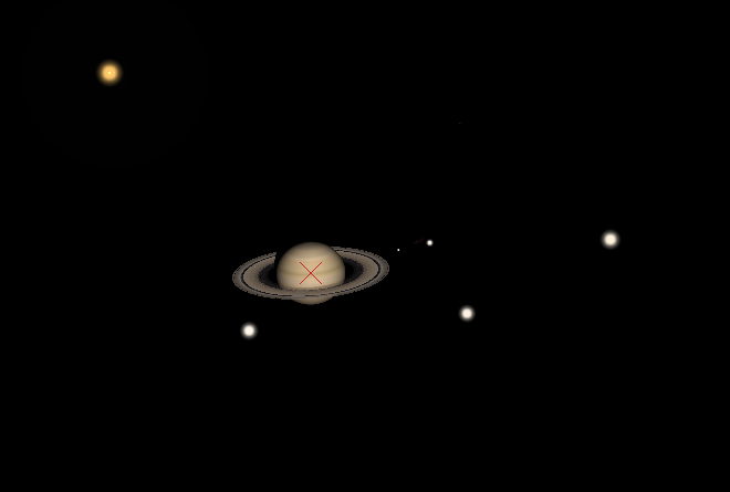

La configuration sur Stellarium.

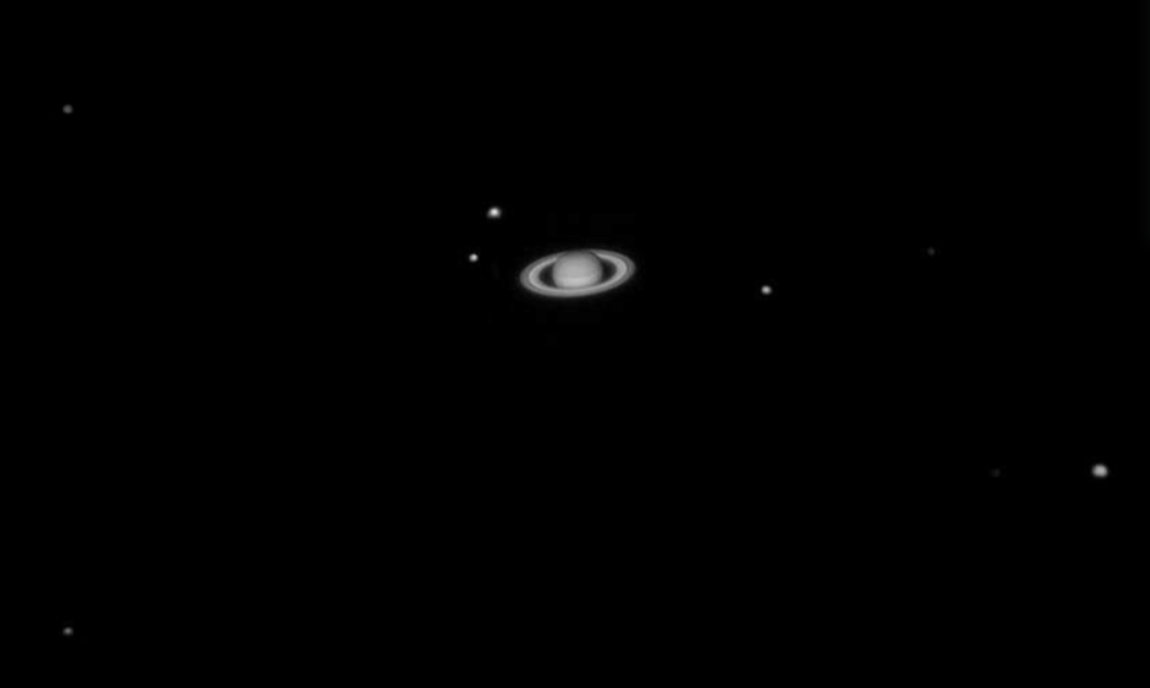

Bien joué Claude.
Pour choper les satellites tu peux mettre le réducteur 0.63x si tu veux.
Tu auras plus de luminosité et plus de champ. C'est tout bénef.
Pour avoir tout le monde bien exposé je fais en 2 fois.
Une classique avec Saturne bien exposée.
Ensuite pour les satellites, je mets entre 500 et 1000ms d'exposition.
Et j'enregistre entre 200 et 500 images.
Je traite les 2 séparément puis j'assemble le tout par copier coller.
il y a une heure, Great gig in the sky a dit :
J'ai utilisé une barlow parce que tout ce beau monde rentrait dans le champs. Avec le réducteur ou au foyer, j'aurais eu plus de luminosité mais c'eût été riquiqii.
Je verrai la prochaine fois. :)

Il y a 1 heure, sebseacteam a dit :
Un exemple de montage:
C'est une belle image et un beau montage mais il y a un petit truc qui me gêne, c'est la taille des satellites par rapport à Saturne.
Bon, je serais bien content de l'avoir faite quand même ! :D
