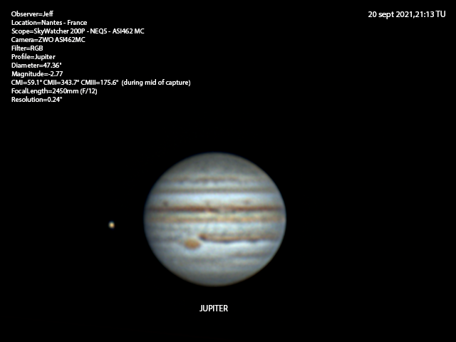

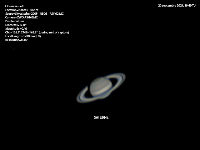

J'ai commencé l'astronomie il y a 3 ans avec un 114 / 900 que j'ai motorisé en AD, j'y ai très vite ajouté une camera ASI120MC et j'ai fais mes premières images qui s'amélioraient au fil du temps.
Mon intérêt pour l'astronomie grandissant, je me suis offert il y a quelques semaines un Skywatcher 200 /100 sur une EQ5 motorisée 2 sur axes. J'ai ajouté à ce nouveau setup une ZWO ASI462MC.
Je voudrais avoir des retours sur ce que je peux améliorer sur mes images avec mon setup.
Firecapture 2.7.06 bêta (pour la 462MC)
Traitement Astrodurface REDSHIFT 1.
Un peu de photoshop.
Bien cordialement,
JEffR
Salut.
Pour le planétaire, un ADC est un plus.
Et un filtre Ircut pour la caméra.
Pour le traitement il y a peut être moyen d'y aller un peu moins fort niveau ondelettes ou déconvolution 😉
Hello sebseacteam,
J'ai acheté l"IR-CUT ZWO avec la cam. J'y pense au correcteur de dispersion 😊
