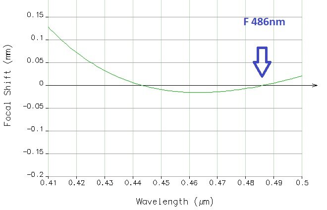

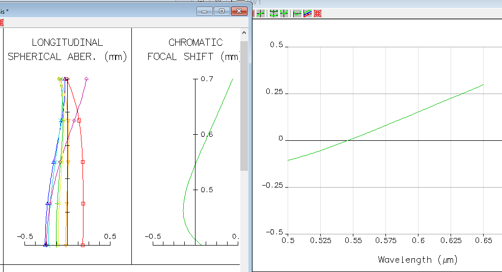

Un doublet qui ramène deux longueurs d'onde distinctes à un même foyer (ou, ce qui est sensiblement équivalent, pour lequel il existe une position extrémale du foyer quand la longueur d'onde varie*) est dit achromatique, point
Petit complément qui fait que la condition d'achromatisme amenée par @Moot ne sert pas sur la TS 125ED f7.8.
Cette lunette est SD-APO photo et, quand elle est sur le focus planétaire haut, à 573nm dans le jaune, elle est diffraction limited seulement de 525nm à 613nm ... surprenant non ?
Avec le verre complémentaire qui est en lanthane, la croisée de deux couleurs n'est pas utilisée dans la plage visuelle F-C
image.png.b3846fc54c387fe3327e556e97c18146.png125ED.jpg.22ebfa8a4841f64a771107eab478c522.jpg
En fait la condition d'achromatisme est positionnée en dehors de la plage, elle est au-dessus. C'est du au choix des matériaux, qui donnent un spectre tertiaire fortement modificateur (sphérochromatisme). La formule que tu cites n'est donc pas adaptée dans certains cas. Il ne faut pas confondre les termes qui sont destinés au calcul avec les termes destinés au ressenti.

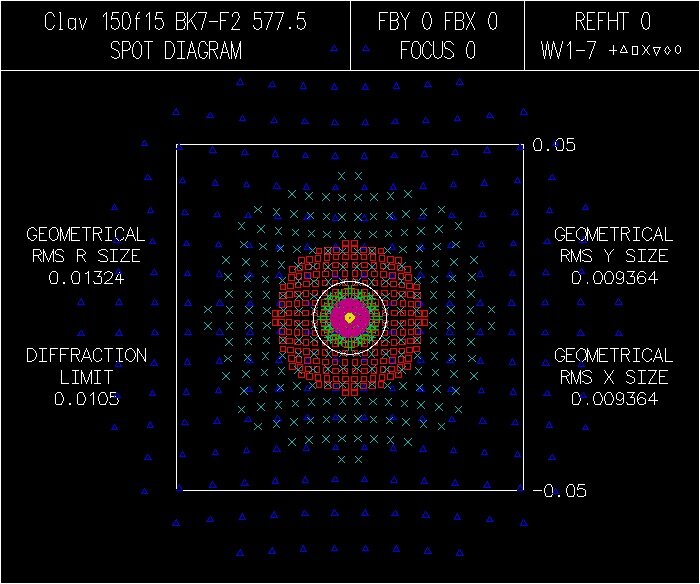

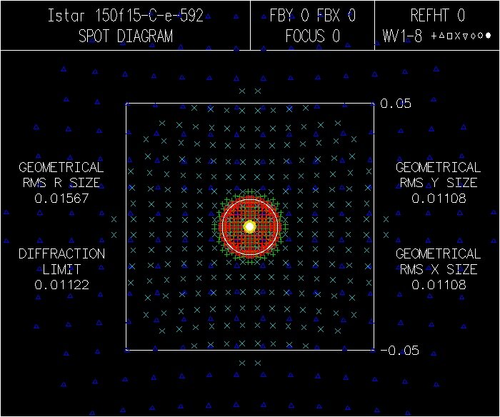

Ben comme indique le document, c'est un réfracteur dédié planétaire, en focus jaune ça baigne bien dans le bleu.
Le calage dans l'orange-rouge c'est extrême, même la Clavé 150f15 n'était pas aussi bas.
Istar-150-Ce-f15.jpg.5582b0e3f223a5457a7a629c2bf3e4f5.jpgimage.png.8b6e0be6c51f9f4473a1e43b2fee2374.png

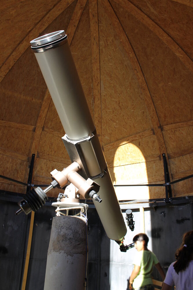

La lunette de 215mm de la rue de l'Observatoire à Paris n'est même pas calée comme ça, elle est à 581nm, pour Mars. Enfin bon, ici c'est une approximation.

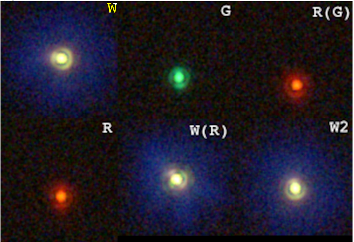

Je vais chercher la formule de la Clavé 150f15 qui a été analysée dans Astrosurf, on m'a passé les cotes.
Voilà : c'est un peu moins violent comme bleu, il est toutefois omni-présent.
Elle est excellente sur Jupiter pour les détails de la tâche rouge et ses nuages. Le cercle intermédiaire en le bleu extérieur et le rouge c'est la raie He 509nm.

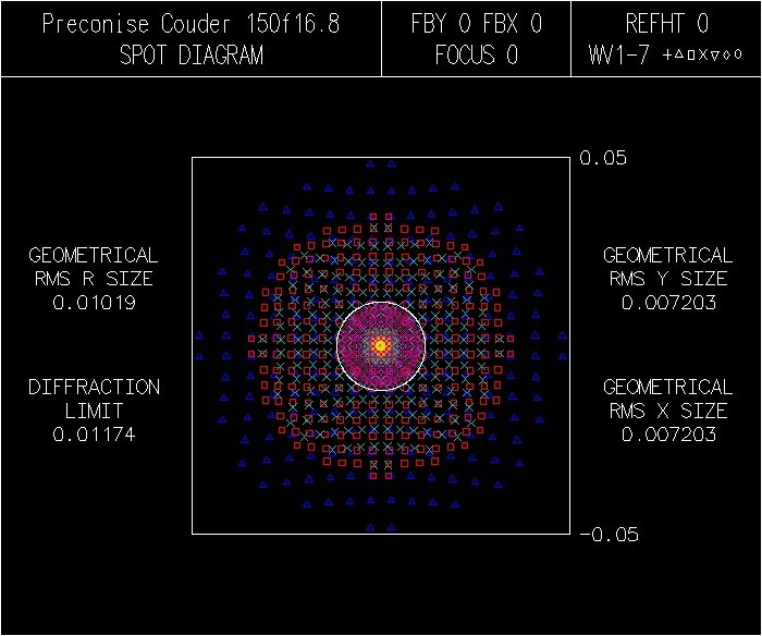

La dernière à droite, c'est la préconisation généraliste de Couder, teinte neutre pour les étoiles à 565nm, elle correspond aux préconisations de l'observation du Nebulium ☺️ (lire)
547874537_Clav-150-f15.jpg.81689e6f7684c7658ef44f376f588e3b.jpgCdr-150-f15.jpg.38dc3ac9d43dc2c28c3b35fa69d3bff7.jpg

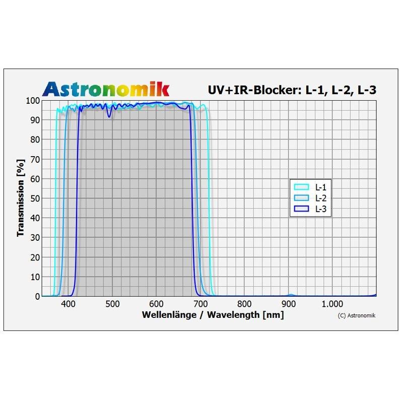

Ceci dit avec le filtre L3 astronomik.
Je ne filtre pas.
Pourquoi s'en priver, est ce que l'image au final est dénaturée, et bien non.
Tous ces filtres MV ou semi apo dénaturent l'information, font baisser le contraste image et diminuent la résolution pour une affaire d'esthétique d'image. Autant pousser sur une 150ED bien plus profitable et d'un prix abordable encore.

Euh j'arrive pas a suivre, tu dis ça dénature pas l'image  et après que ça dénature l'information !!???
Il sert à quoi le filtre que tu indiques ? ça enlèvera pas le bleu autour de jupiter, il laisse tout passer dans le visible.
il y a 20 minutes, zeubeu a dit :
il sert à quoi le filtre que tu indiques ? ça enlèvera pas le bleu autour de jupiter, il laisse tout passer dans le visible.
D'où mon intervention sur ce fil hier soir au cours de mon observation même si pas directement lié aux grands réfracteurs 😉
Pour mettre en avant l'utilisation d'un filtre polarisant sur Jupiter (1/2 filtre) qui supprime le halo bleu (à 95%) sans dénaturer l'image en contraste et ayant peu d'incidence sur la luminosité.

Là, les bras m'en tombent, juste un résultat déjà pratique.
Le L3 ne diminue pas la capacité de résolution et ne colore pas les images, les MV entament la résolution surtout sur les petits détails et voient leurs contrastes adoucies, colorent les images jaune plus ou moins prononcé selon les filtres.
Visible à l'oculaire. Il n'y a pas que le sur le papier.
Je vous met au défi de constater une coloration d'image avec ce filtre luminance.

Quelles sont ces constructions américaines? Clark, DGO,...
où et combien?
il y a une heure, Algenib a dit :
Oui est donc il sert à quoi ?
Je me demande si on parle de la même chose. Je dis que je vois un halo bleu autour de Jupiter et tu me conseilles un filtre qui laisse passer tout le spectre du visible. Je vois pas en quoi cela va m'enlever le bleu...
Modifié par zeubeu
Ce n'est pas une affaire de conviction mais de pratique, insérez le et vous verrez.
Comment est calé votre doublet aussi?
