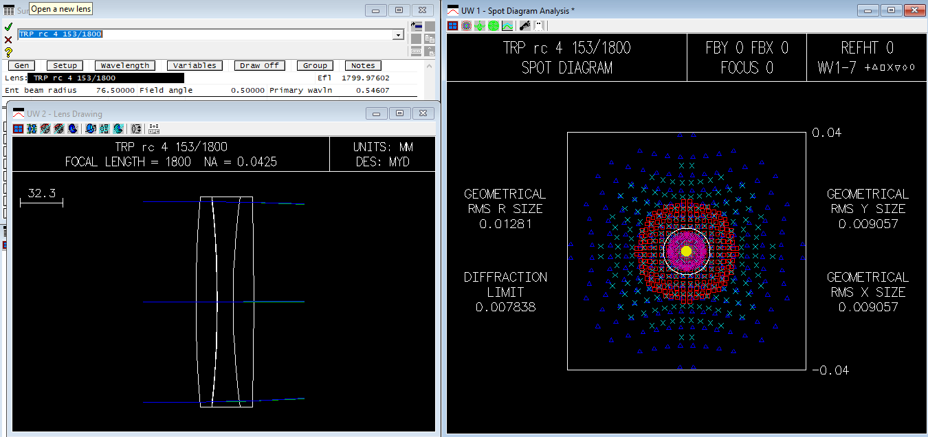

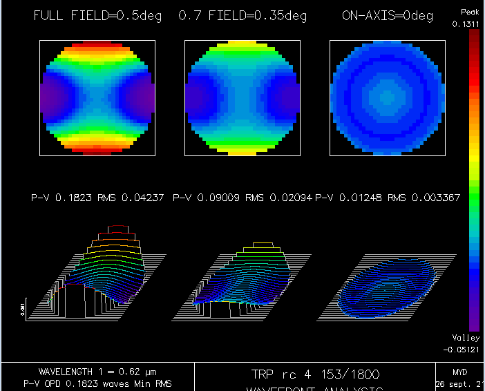

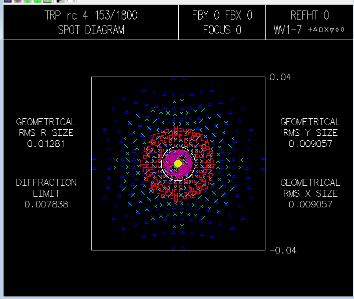

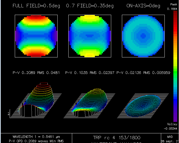

Pour comparer avec les historiques qui sont plus haut, on peut faire un triplet "tranquille et durable" avec trois verres pas trop cher.
J'ai réduit le carré de 50um à 40um car elle est à f/12, c'est pour mettre à l'échelle.
Ca ne bave pas comme la Clavé ni la Istar, le RC=4 vaut la moitié, ça c'est sûr, donc plus agréable. (note la TS 102/1120 de Astro_007  a un RC d'environ 5)
Le genre de conception qu'on ne fait plus depuis les verres ED. Un peu plus longue mais plus facile à mettre au point.
BAK2 - KzFS8 - BASF2
Ce n'est pas apo mais ça suffit largement pour le bonheur en planétaire. Il faut avoir de la place bien sûr, la focale est de 1m80.
Ce qui fait un tube de 1m60 environ + pare-buée.
Côté équipement : les bons oculaires à Papa (Erflé/plössl/Ortho) et on se fait plaisir.
Le front d'onde est bien piqué du vert au rouge quand on a besoin de faire la map dessus et la plage est diff.limited de 525 à 621nm.
image.png.e5ba26d26cf434f3e9d99d75c2a7e6e3.pngimage.png.2ed85e43d44dbbfc6caef833dd377513.png
Modifié par lyl
Cela peut rappeler la zeiss triplet de l'obs de zurich, 300mm, pour le principe.

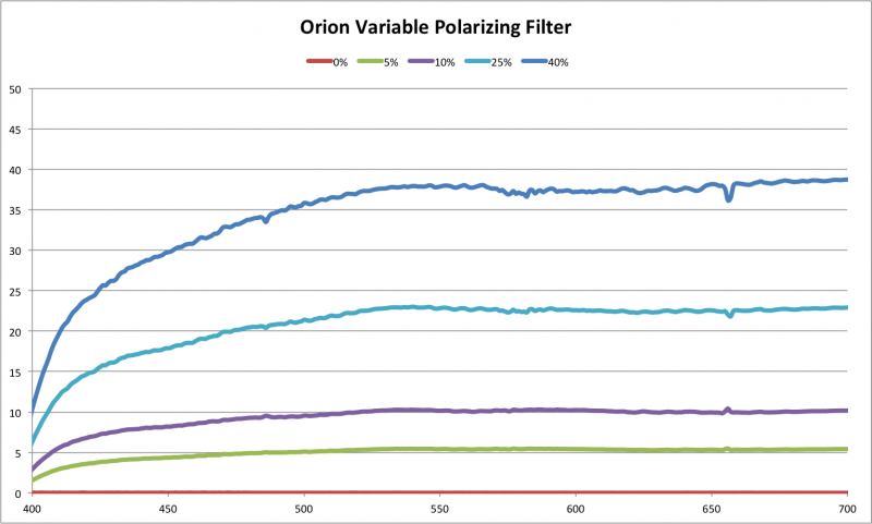

La courbe de transmission de ton filtre doit être bizarre qui coupe le bleu.
En terme de luminosité Vénus et Jupiter ce n'est pas comparable.
Qu'il reste du bleu sur Vénus est bien possible.
@lyl RC 5 ? En clair ça veut dire quoi exactement ? Merci.
Vénus est plus sévère pour voir l'effet.

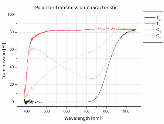

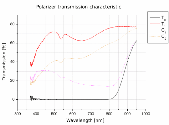

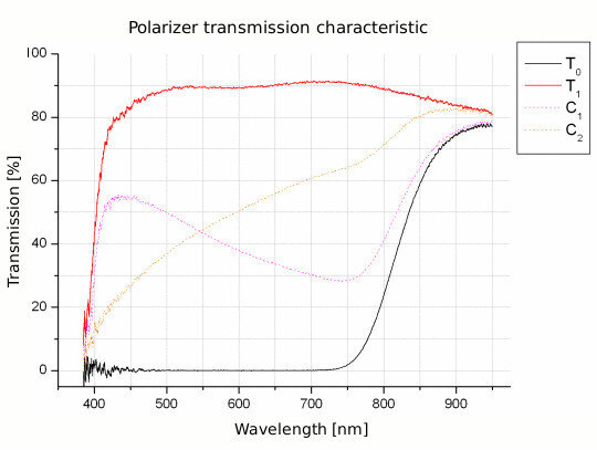

Quelques courbes de transmission de lumière chez différents fabriquants:
https://www.google.com/search?q=light+transmission+curves+polarising+filter+lumicon&tbm=isch&ved=2ahUKEwiMm-rts5zzAhUSfBQKHTP4DA4Q2-cCegQIABAA&oq=light+transmission+curves+polarising+filter+lumicon&gs_lcp=CgNpbWcQDFAAWABg9PcZaABwAHgAgAEAiAEAkgEAmAEAqgELZ3dzLXdpei1pbWc&sclient=img&ei=8EdQYYzjMpL4UbPws3A&bih=689&biw=1280&rlz=1C1CHZO_frFR895FR895#imgrc=t88y0tvLF89IGM&imgdii=8LysMO5zeGnLlM
une première approche pour y voir du boire et du manger.
En vrac du zeiss, orion, hoya, grande surface (les plus bizares)...
Les bons ont une courbe plate de 400nm jusqu'au NIR.
A chacun sa philosophie, pour voir, pour voir et mesurer.
Je n'ai pas trouvé celui du lumicon et du meade.

En se rapportant sur un filtre polarisant style orion (voir le graphe), il y a atténuation sur le bleu par rapport à la couleur vert-jaune.
Mais ce n'est pas le style de filtre pour analyser ou commencer à analyser une lumière polarisée.
Il n'y a qu'un effet esthétique sur l'image qui est modifiée par le filtre.
Sur le zeiss avec courbe plate, c'est neutre (la courbe juste au dessus de celle de l'orion).
A voir ce que 007 utilise en fait, l'un du style orion sans doute).
Pour une simple affaire de liseret bleu j'utiliserait plutôt le MV lumicon ou le L3 astronomik avec courbes plates.
Mais sur le spot diagram il a dû bleu autour ! C'est négligeable ça ?
Il y a 10 heures, zeubeu a dit :

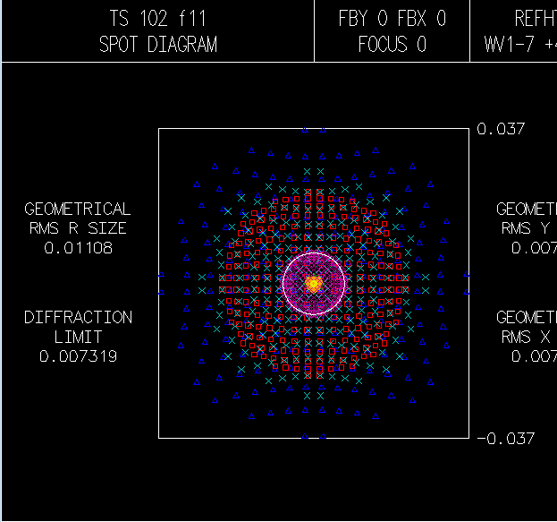

Je remets les graphes pour comparer. Tu as la Clavé qui passe déjà bien et la Istar plus extrême.
Voilà les box à l'échelle pour la sensation, la 150f16.8 Danjon & Couder au milieu en référence.
La Istar est peut-être estimée excessive, c'est pour illustrer.
J'ai ajouté une estimation de la TS 102/1120 de 007 calée FC pour ne pas faire de jaloux.
Le triplet, c'est un design, qui, dans l'absolu, contient déjà moins de bleu qu'une achro 80-800 et s'avère aussi contrôlé que la TS.
La Clavé laisse filer le cyan Oiii un plus que le triplet qui contient les bleus comme la référence D&C et améliore le rouge comme Clavé.
Istar, celle qui serait calée en C-e, seul de vert à rouge H-alpha dans le disque de diffraction, un peu excessif à ce diamètre mais ça a existé et ce fut justifié en grand réfracteur pour Mars : les "canaux" sortaient verts.
la TS serait un poil court mais ultra-classique.
547874537_Clav-150-f15.jpg.81689e6f7684c7658ef44f376f588e3b.jpgCdr-150-f15.jpg.38dc3ac9d43dc2c28c3b35fa69d3bff7.jpgIstar-150-Ce-f15.jpg.5582b0e3f223a5457a7a629c2bf3e4f5.jpg
Les plus contrôlées : naturellement, le triplet permettrait de ménager tout le monde et toutes les nuances utiles.
image.png.4e0c3bbb000eefb3fba7149dd71889e9.pngCdr-150-f15.jpg.38dc3ac9d43dc2c28c3b35fa69d3bff7.jpgimage.png.31eeb20d14ebfe114f51920c62591170.png
Modifié par lyl
réorganisation des images pour comparaison, simplification
