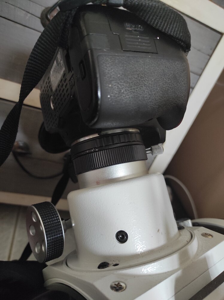

Bonjour à tous !!
J'habite dans une ville proche de Toulon dans le sud de la France et mon Ciel a pas mal de pollution lumineuse.
Voilà pourquoi je souhaiterais faire l'acquisition d'un filtre UHC.
Je débute en astrophoto et je souhaiterais pouvoir utiliser ce filtre aussi bien pour le visuel que pour la photo.
Le problème étant que j'ai un Skywatcher 150/750 et que pour pouvoir adapter mon Nikon D5300 au foyer, j'ai dû retirer l'adaptateur 1,25" de ma bague T2 car la zone de focus est très proche de mon PO.
Je ne peux donc pas prendre de filtre en 1,25".
J'ai vu qu'il existait des filtres à montrer juste devant le capteur de l'Apn mais je ne les ai trouvé que pour Canon et en plus, même si j'en trouve un pour Nikon, je ne pourrai pas l'utiliser pour le visuel.
Quelqu'un aurait une idée à me proposer ??
Merci d'avance 😉 !!!
il y a 8 minutes, sixela a dit :
Un nez T2 vers 2" et un filtre 2"?
Je ne pense pas que ça marche, car j'ai dû retirer le nez T2 vers 1,25" à cause de la longueur.
Je pense que si je rajoute un nez 2", le problème de focus sera le même.
il y a 22 minutes, Fabiooooo a dit :
Non, il faut insérer le nez 2" directement dans le PO, sans la rallonge 2" ou l'adaptateur vers T2 du PO. Ou bien ça marche déjà (si l'anneau sur le PO permet déjà de fixer un nez 2"), ou bien il faut remplacer l'anneau par ceci:
https://www.teleskop-express.de/shop/product_info.php/language/en/info/p4018_TS-Optics-2--Adapter-with-Compression-Ring-for-Skywatcher-Newtonians.html
Si tu as cet anneau tu peux insérer ceci dans le PO:
https://www.teleskop-express.de/shop/product_info.php/info/p200_TS-Optics-Focal-Adaptor-2-inch-to-T2.html
