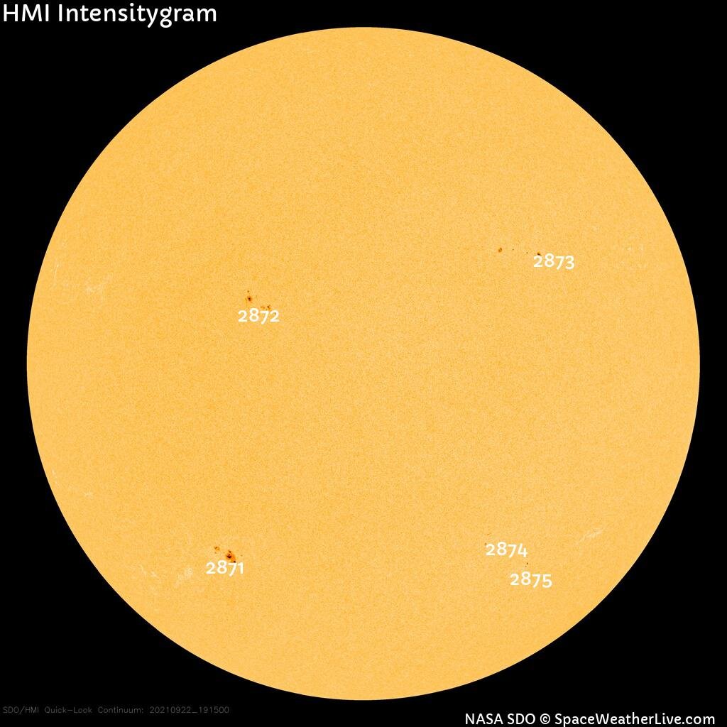

J'ai comparé avec l'image du satellite SDO de la Nasa, je retrouve bien les mêmes tâches noires.
