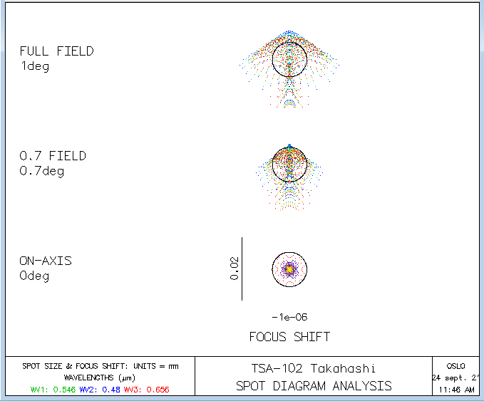

C'est discret mais présent, la coma est une aberration de champ.

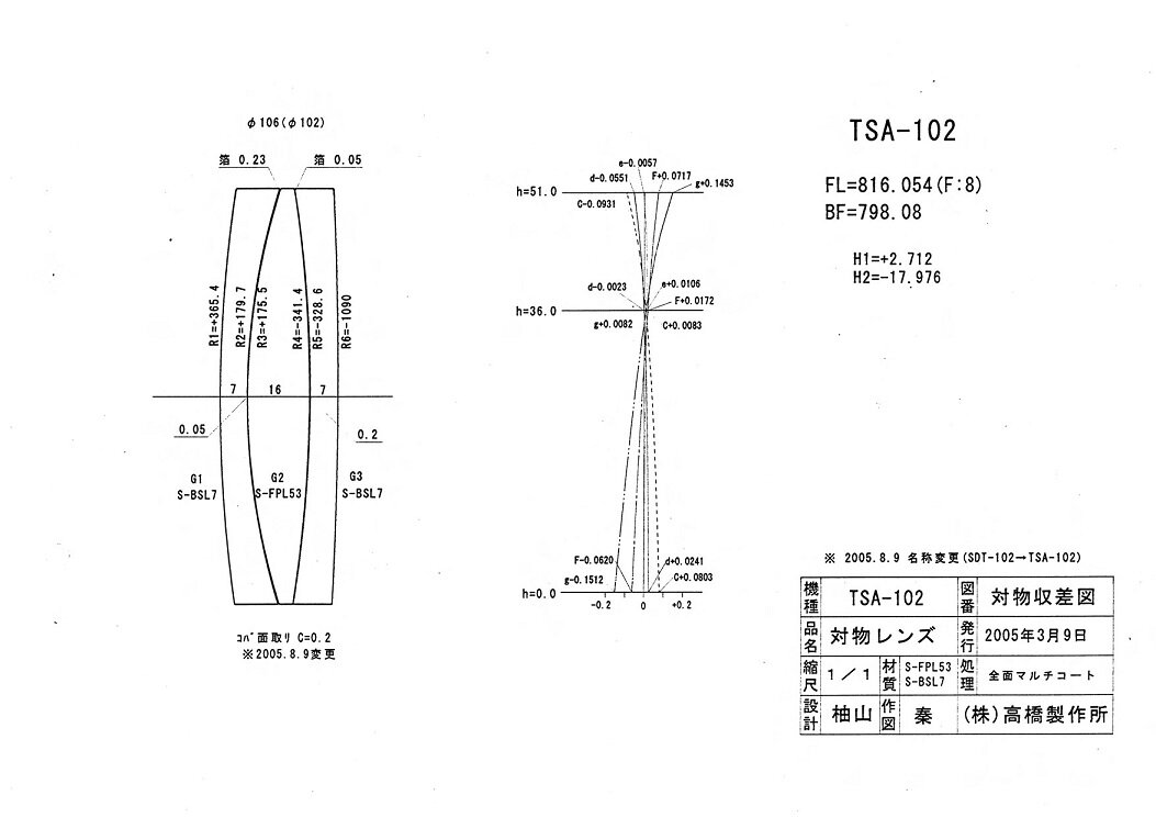

Les observateurs ont vécus pendant plus de 100ans avec l'aberration de coma négative des objectifs de type littrow, ils n'en sont pas morts pour autant.
Le design de la TSA (102 comme 120) est entaché de coma, personne ne s'en est jamais plaint.
TSA102r.jpg.a2432f1975bd02d8dc726acb53e59852.jpgimage.png.34748180a7a2c3761262e7fb5f687bb5.png
Note : le correcteur (flattener/réducteur) la compense pour la photo.

  Le 24/09/2021 à 09:47, lyl a dit :
Voir davantage
Euh -- t'as vu la taille (ou plutôt le manque de taille) de la coma, là? Rien à voir avec la coma dans un Newton à rapport f/D court...
Je n'exclus pas qu'il y ait un micropoil d'anticoma dans le Nagler T5, mais alors c'est tellement peu que c'est une goutte d'eau dans l'océan, comme on ne voit pas d'anticoma dans une lunette, pas de coma ni d'anticoma dans un Newton f/4 avec Paracorr, et du coma à gogo dans un Newton f/4 sans correcteur de coma...
Voir davantage
Ce n'était pas la question. La coma de ton spot diagram ne me fait pas peur, ça dépasse tellement pas du cercle que je sais que je ne le remarquerai même pas. D'ailleurs j'ai jamais rien remarqué sur une TSA. Si la correction d'un nagler31 est sensée être visible (apparemment assez pour être mentionnée) sur un newton court qui a lui un max de coma, c'est forcément que l'on va surcorriger les autres types d'instruments qui n'en ont quasiment pas. J'essayerai d'y faire attention la prochaine fois que je verrai un nagler mais là à froid c'est dur à croire.

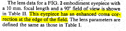

Ce n'est pas anecdotique : premier brevet, ligne 53.
Sauf que ça date d'une époque ancienne : 1985, époque à laquelle les newtons et dobsons courant étaient plutôt à f/6.
Evidement qu'à f/4, pour une optique corrigée partiellement pour f/6, c'est certainement pas corrigé totalement.
